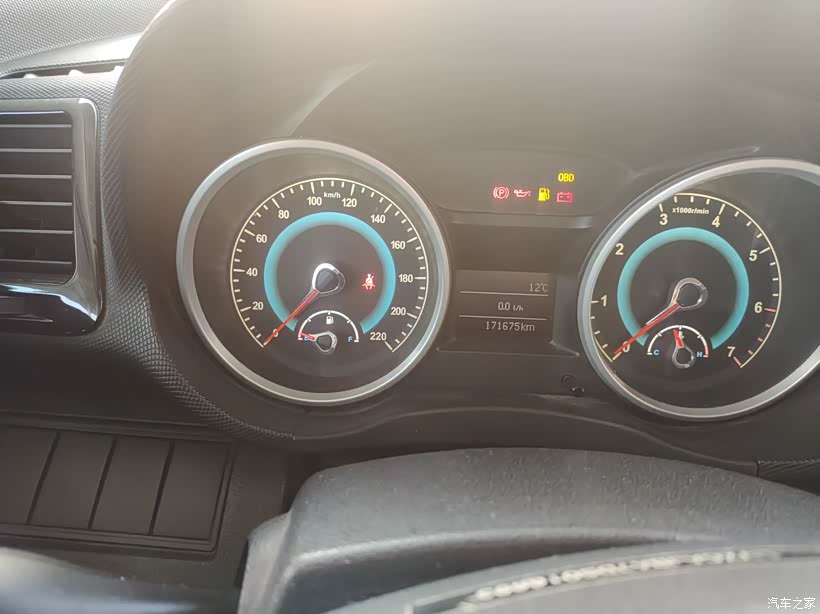

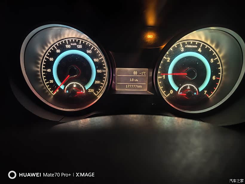

截至目前总里程17W+,路上从来没掉过链子。

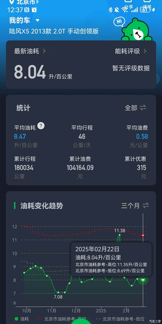

记了10年7个月的真实油耗8.47L /100KM

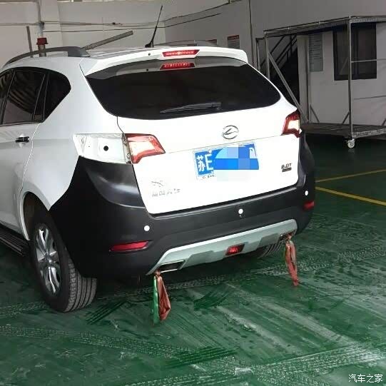

2015大年初一,第一次车损倒车后杠顶柱子上了
后杠换了

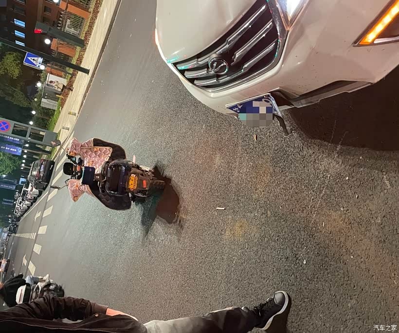

第四次遇到电动车闯红灯鬼探头,万辛我开的慢,人没事。对方态度很好赔钱了事。

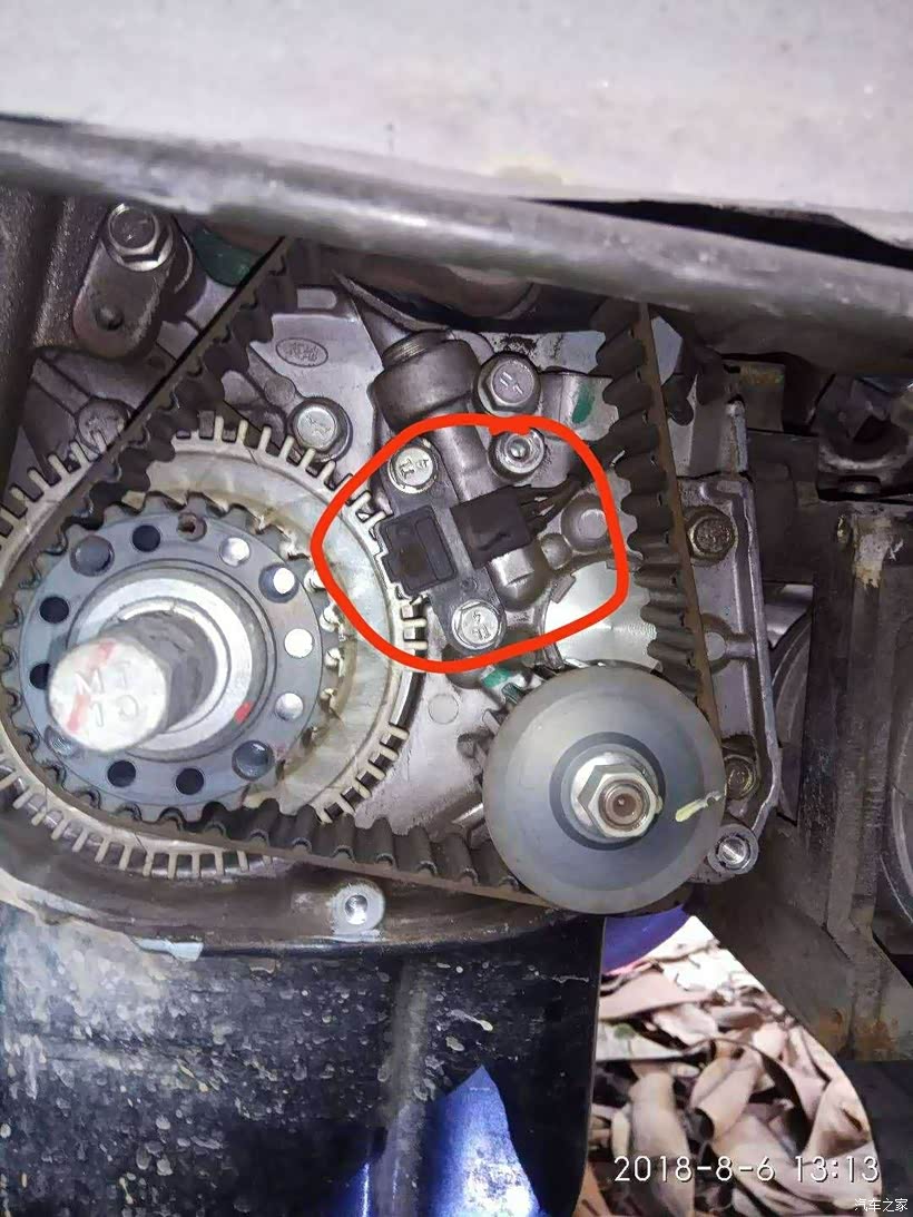

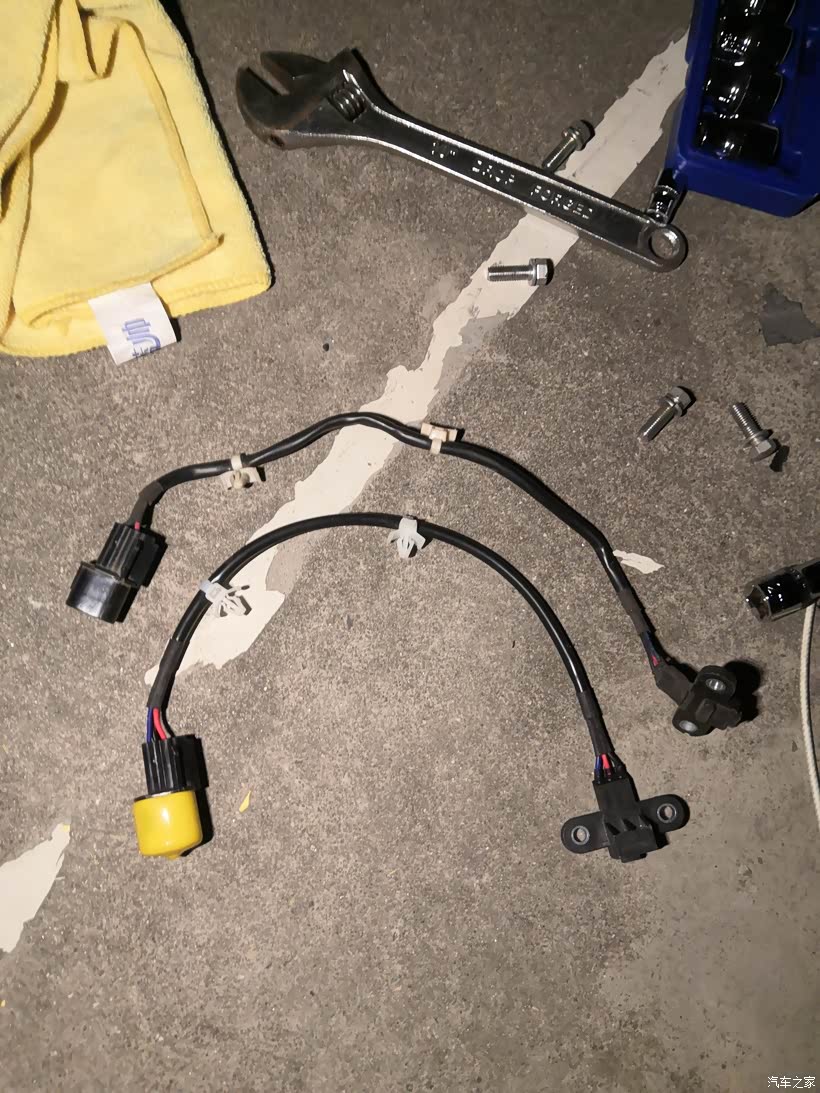

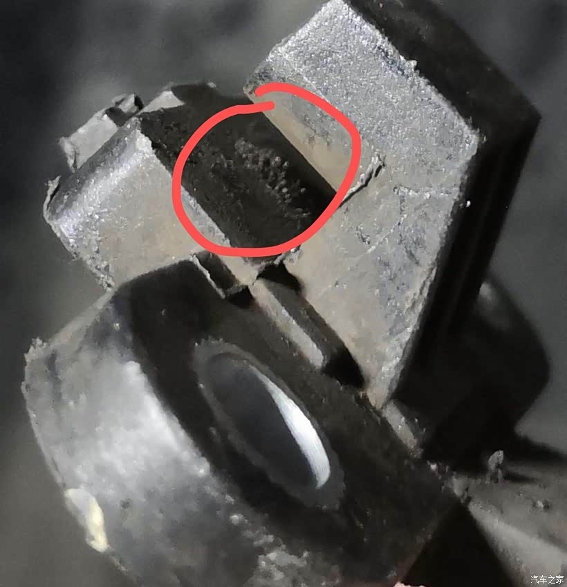

第6年 发动机转速显示异常,自己排查结合问度娘,怀疑是曲轴位置传感器故障,网上买了个1百多,自己动手2个小时换了😓,故障排除ahl_鼓掌
拆下来对比
其实也没坏,只是长时间行驶过程中,霍尔感应器上沾到铁屑导致感应不灵敏。

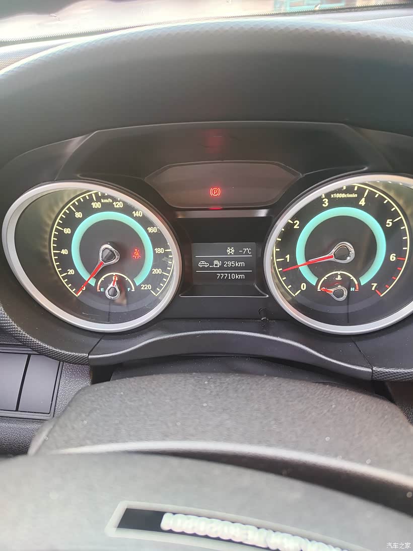

第7年冬天跑高速水温上不来,网上查了一下怀疑是节温器故障,网上买件几十块自己换!晚上摸黑用时3个多小时。
拆下来一看,节温器密封件坏掉了,冷卻液一直处在大循环状态,高速水箱散热快导致水温上不来。

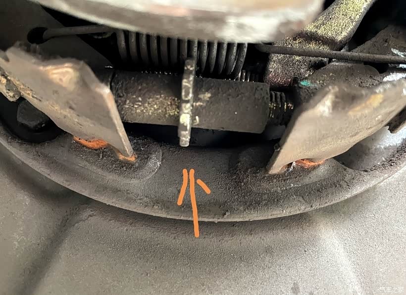

手刹忘松开了几公里ahl_大哭,手刹刹不住了。。。
自己动手调了一下,刹车蹄没换。

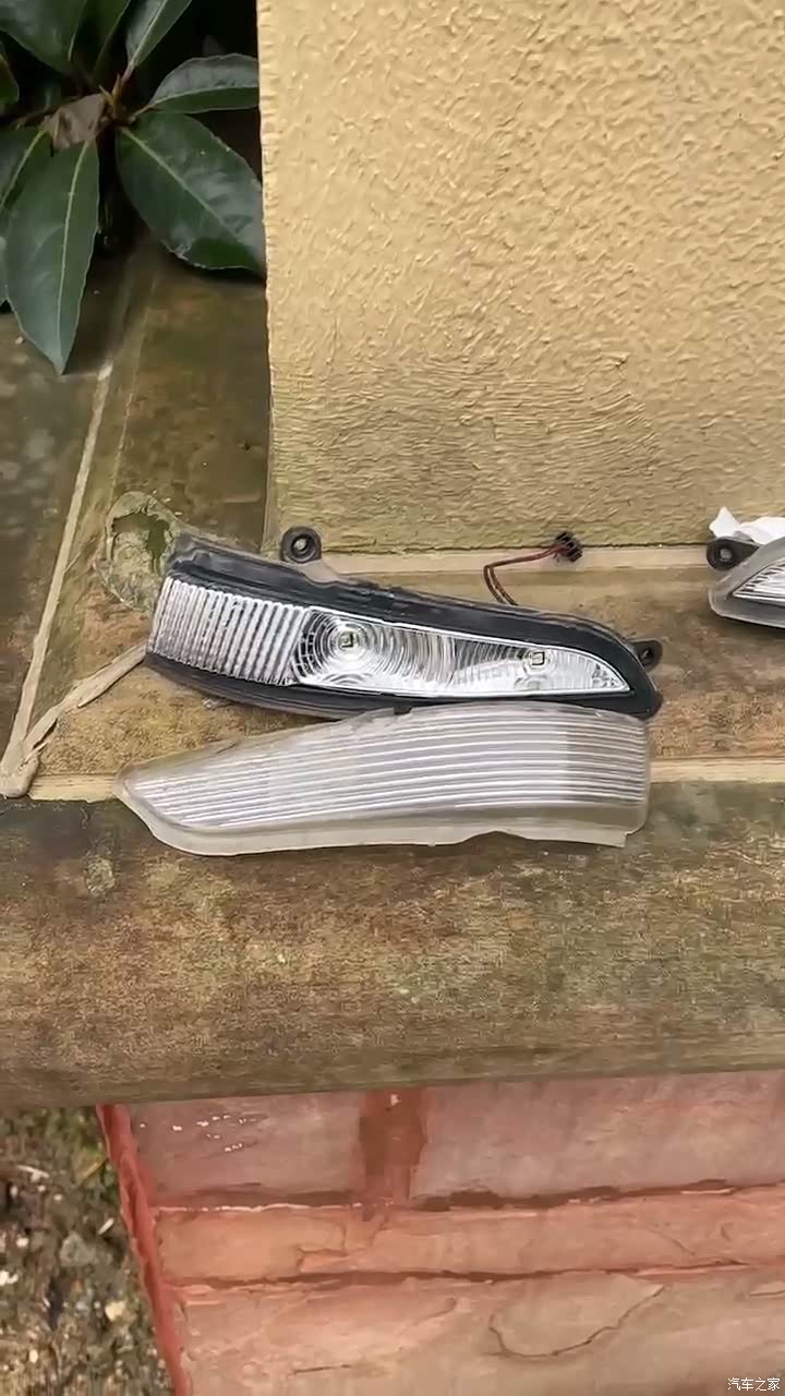

后视镜转向灯蹭坏了,自己换

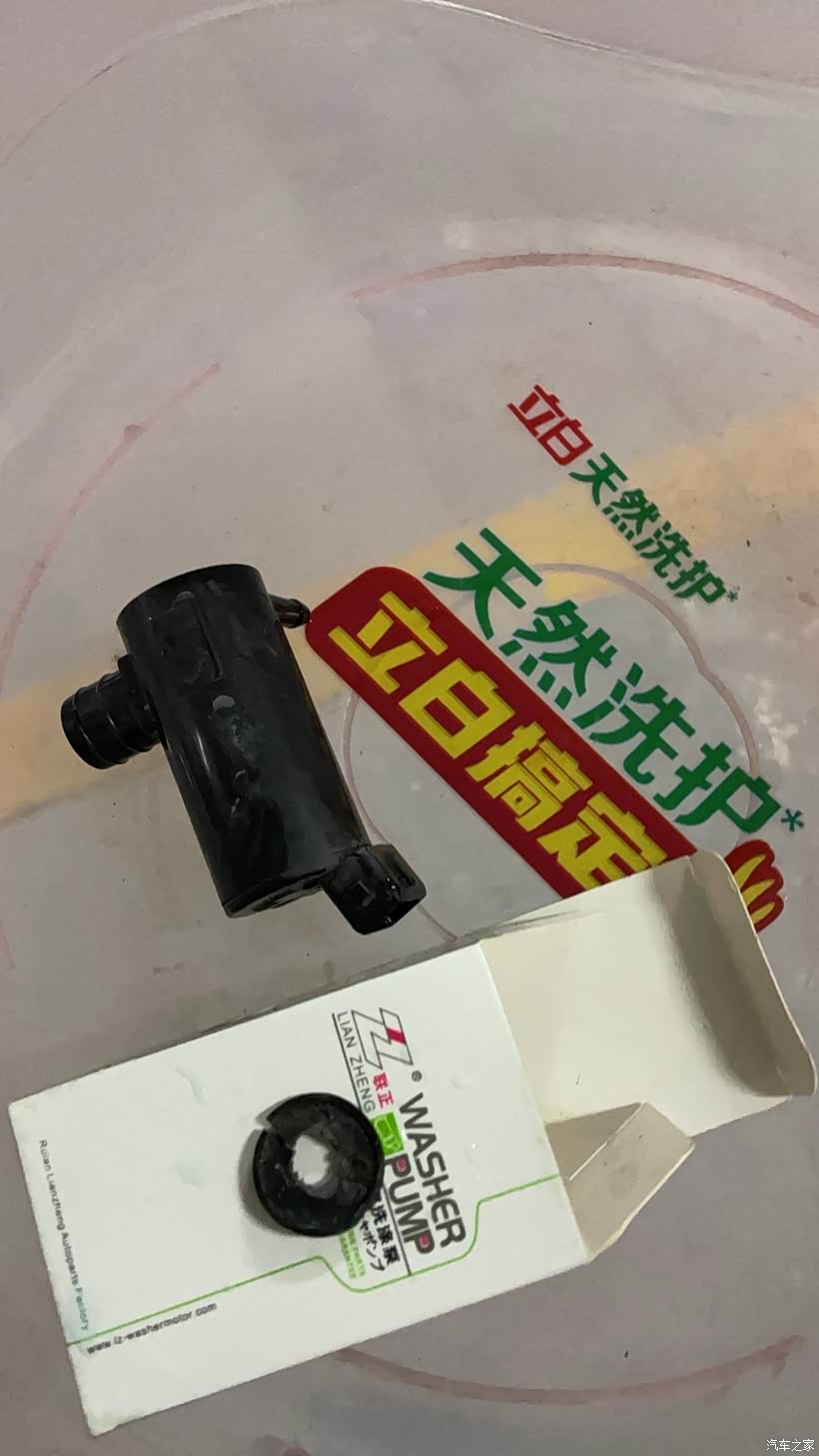

今年冬天玻璃水不出水了,20块自己搞定换水泵。

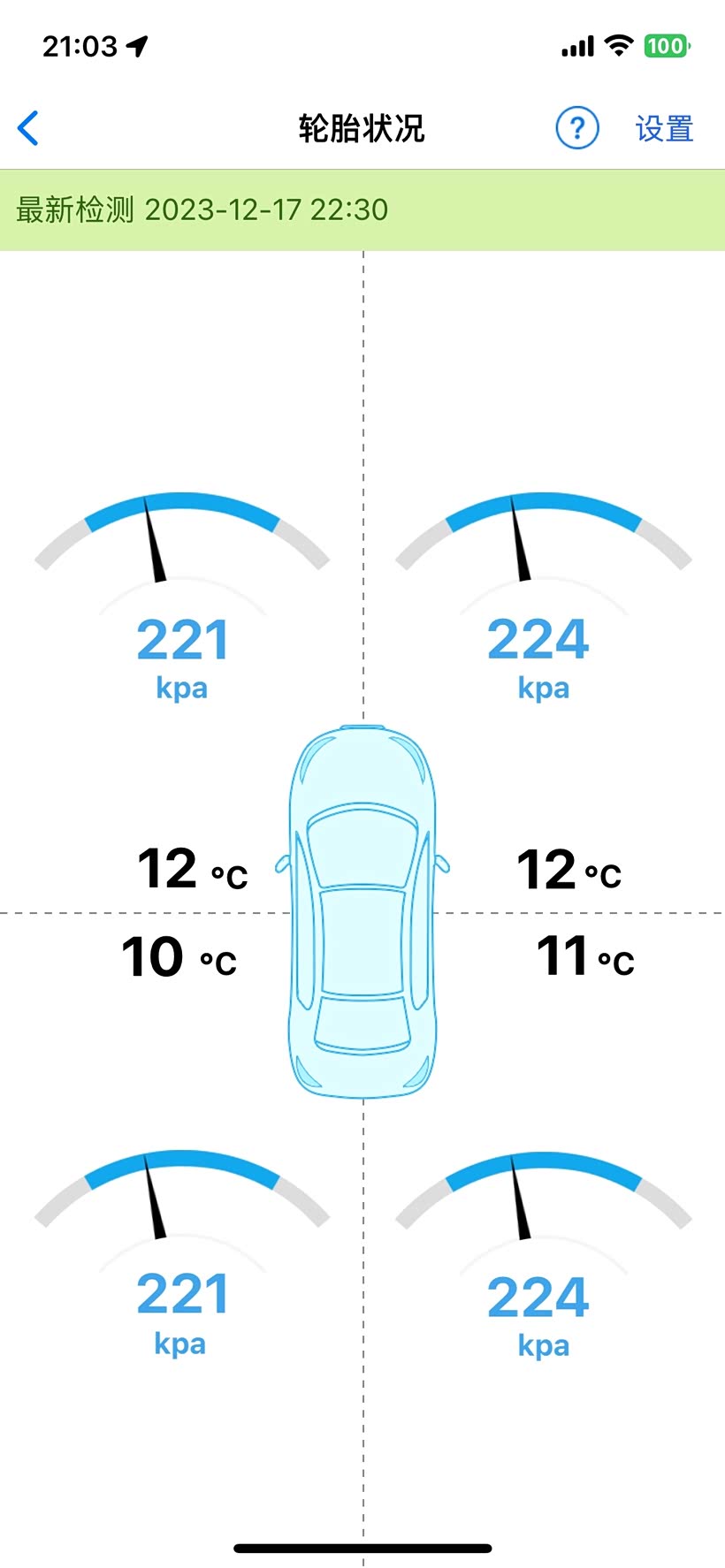

原车没有胎压监测,买的优驾OBD胎压版。手机上可以看胎压和故障码。

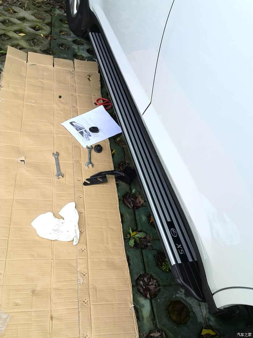

某宝1.5K脚踏自己装。

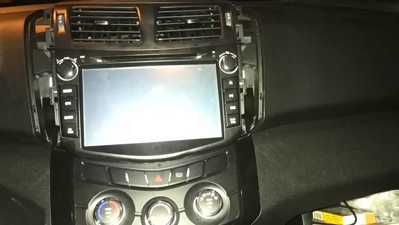

拆原车导航,旧车机300块转手给车友

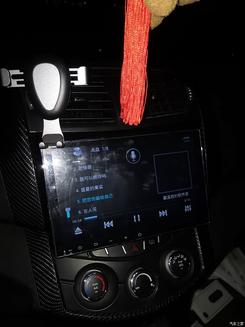

1K自己换的安卓导航

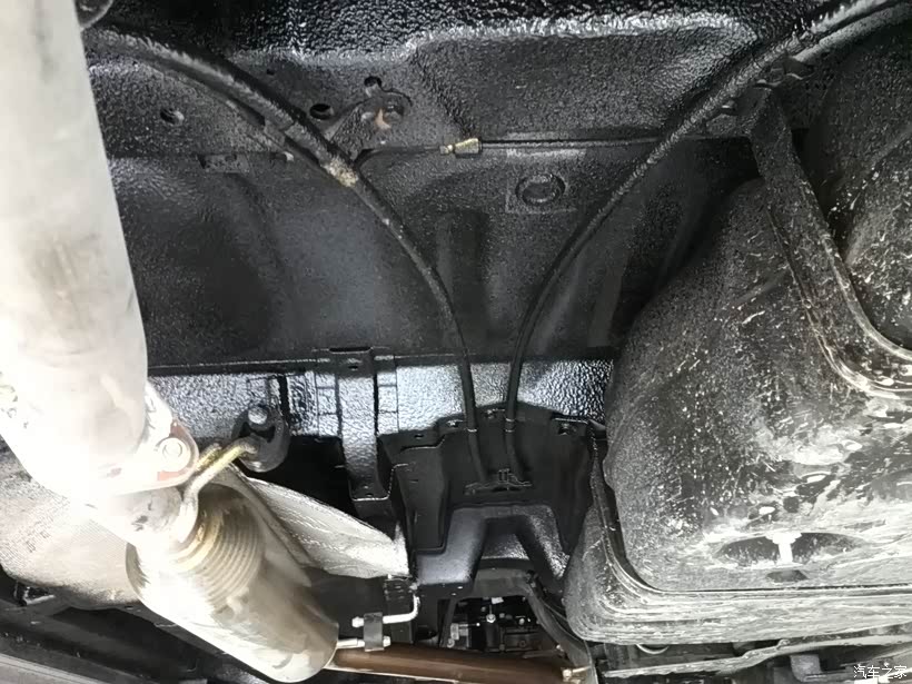

底盘装甲

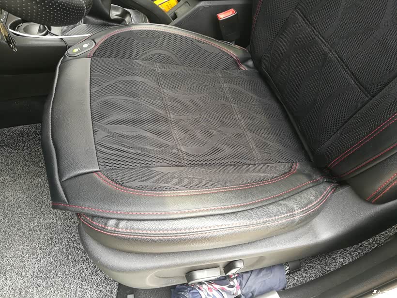

座椅通风座垫

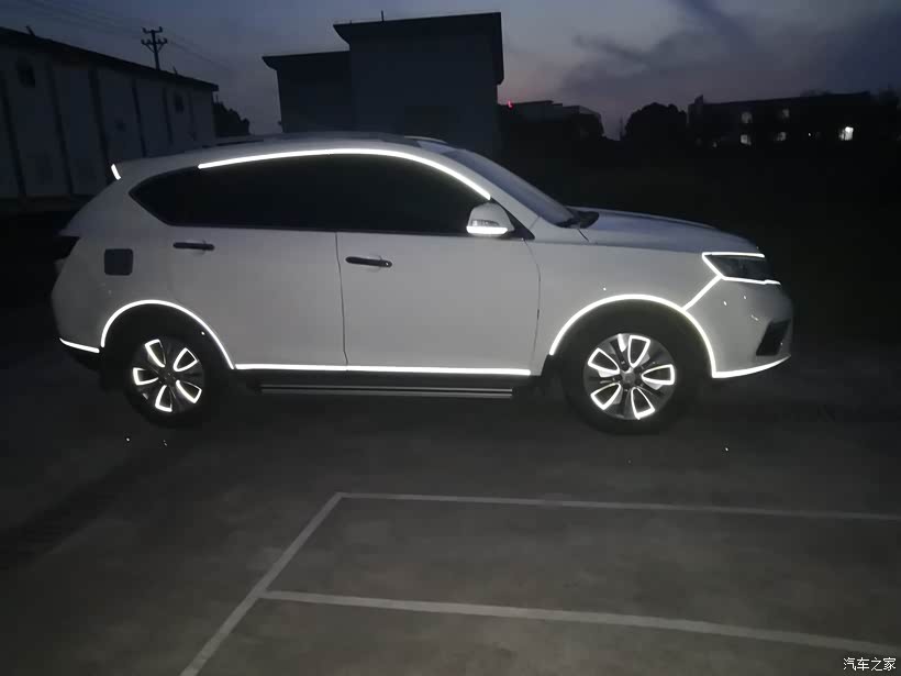

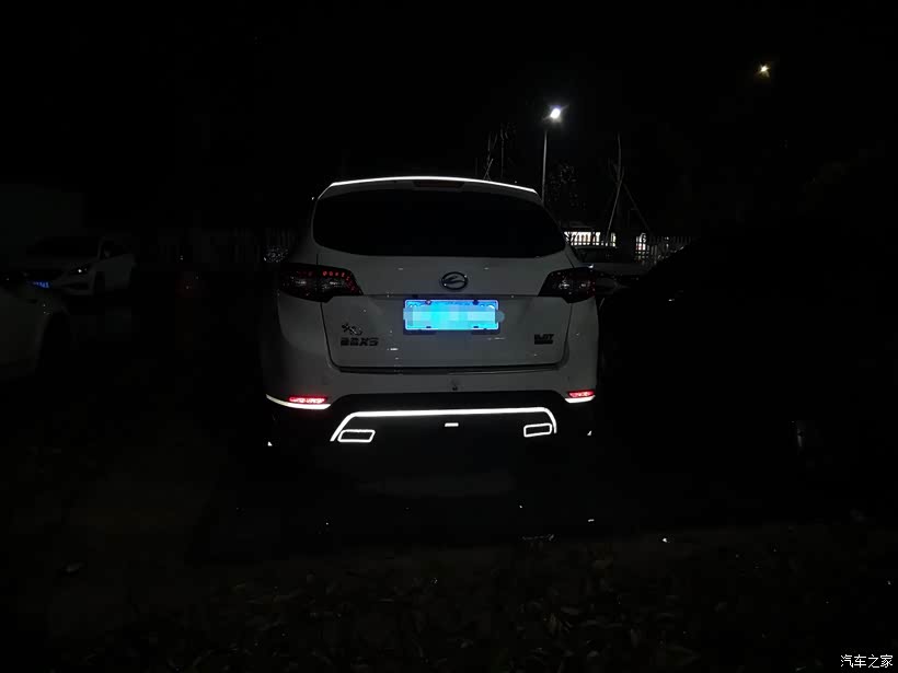

贴3M反光条
侧面
背面效果,夜晚特别显眼,增加安全性。

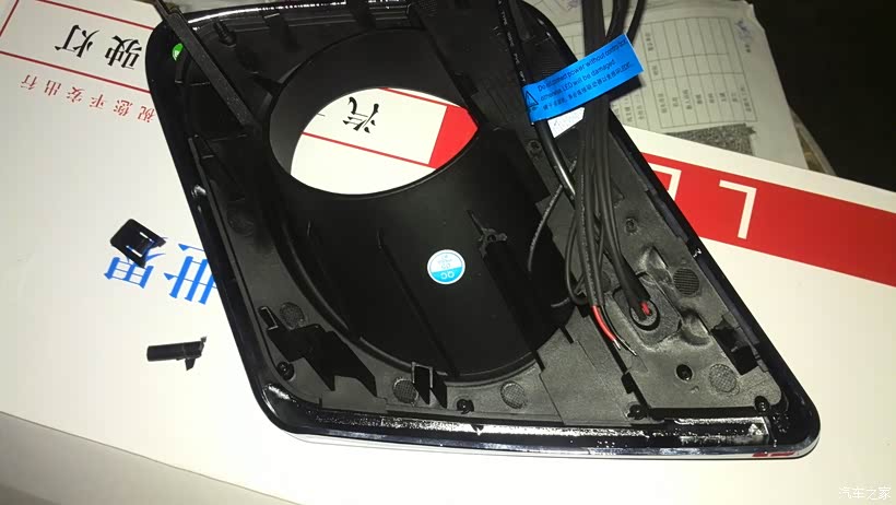

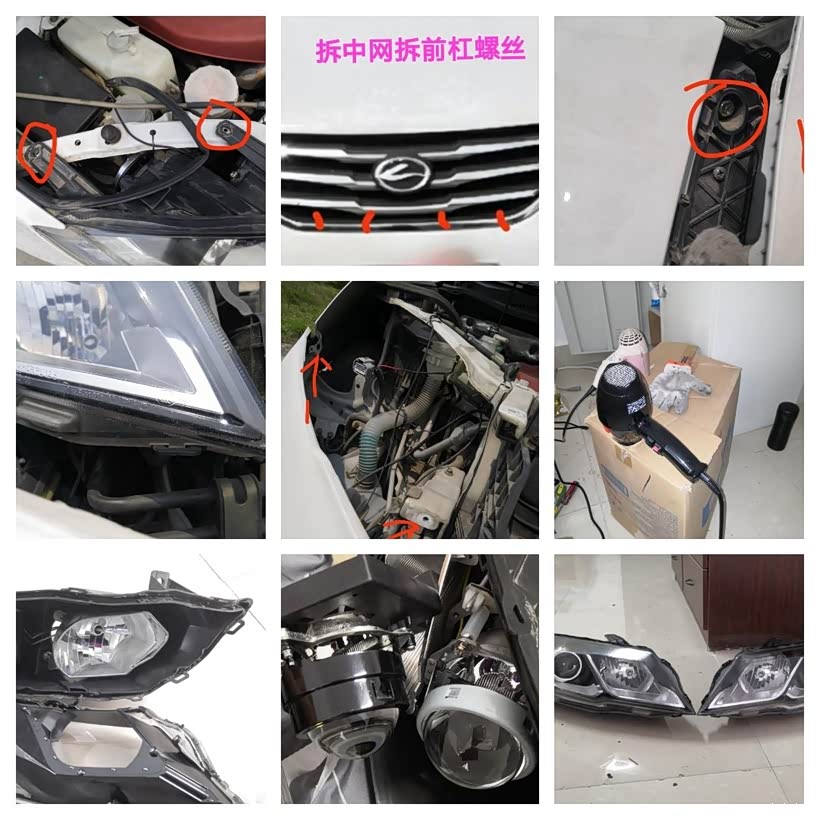

自己改双光透镜,改的氙气灯,保留原远光碗卤素灯,四远光,雨雾天气也不受影响,改完之后就再也没再改的欲望了,夜晚效果几乎完美。氙气大灯必须得有透镜,不然车审不过,安全第一。

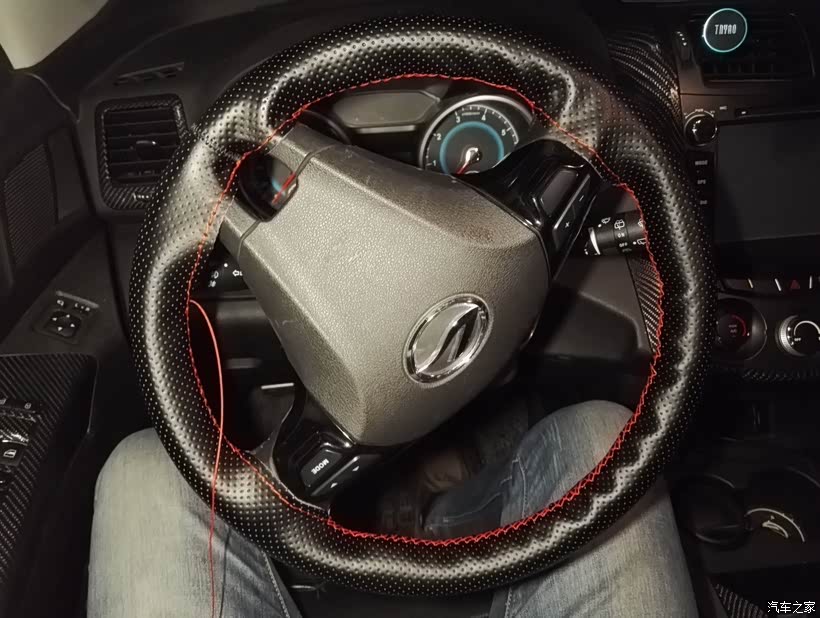

手缝方向盘套

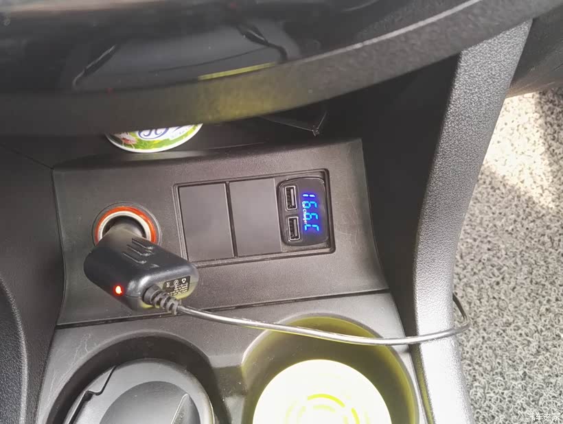

加U***充电口,电压,电流和车内温度显示,行车记录仪

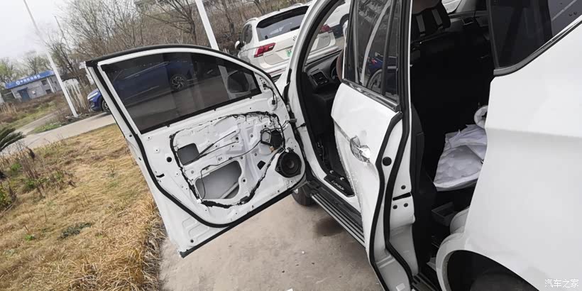

自己动手做四门隔音
中音喇叭安装后效果

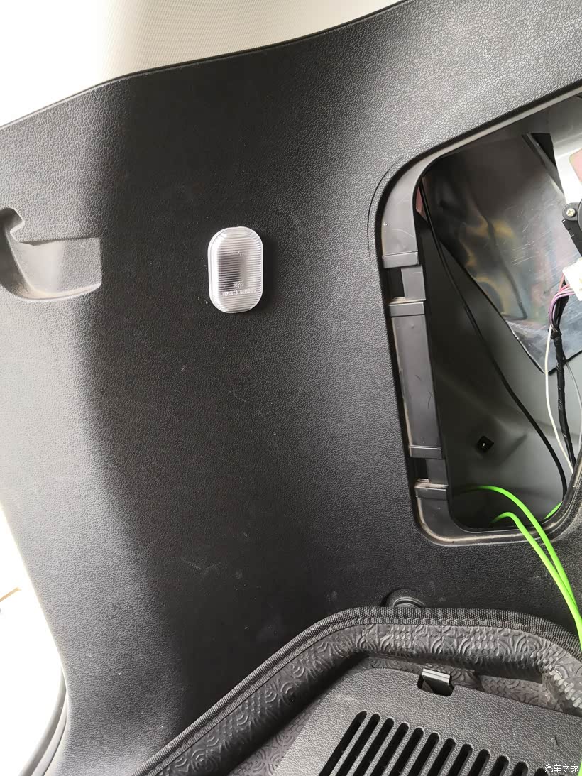

后备箱没个灯,自己装。
