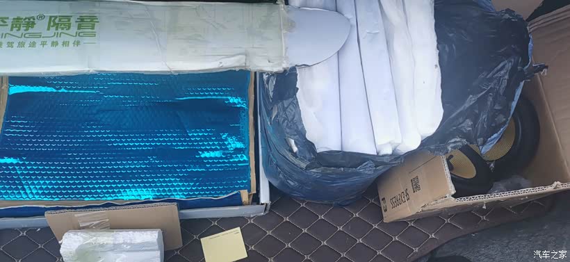

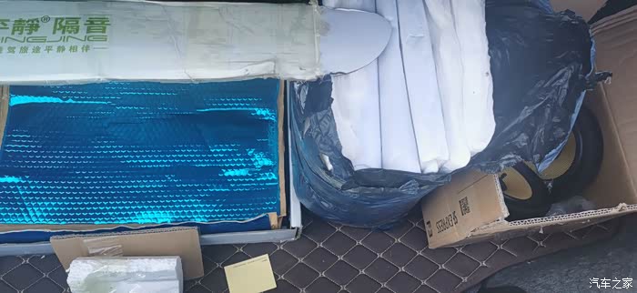

隔音材料篇 5张平静隔音橡胶阻尼板(78cm*48cm2.5mm厚3斤一张220元)。8张浩杰隔音止震垫(46cm*80cm蓝色22元一张2斤一张)10张浩杰隔音棉(50cm*80cm15一张)
卖家赠送的卡扣以及辊压翘板
这一包20斤多 很有分量感

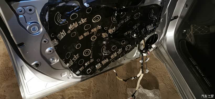

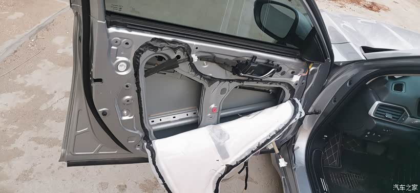

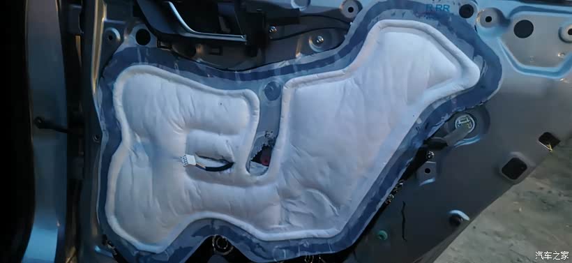

拆下门板。撕下原厂隔音棉。不要丢。后面还会用到 将内部用湿毛巾擦干净

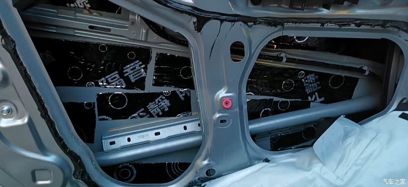

内部贴满止震贴 采用条贴或者块贴的方式。切记一定要用滚轮压实。不要大面积整张贴,一是贴不实。二是会有共振

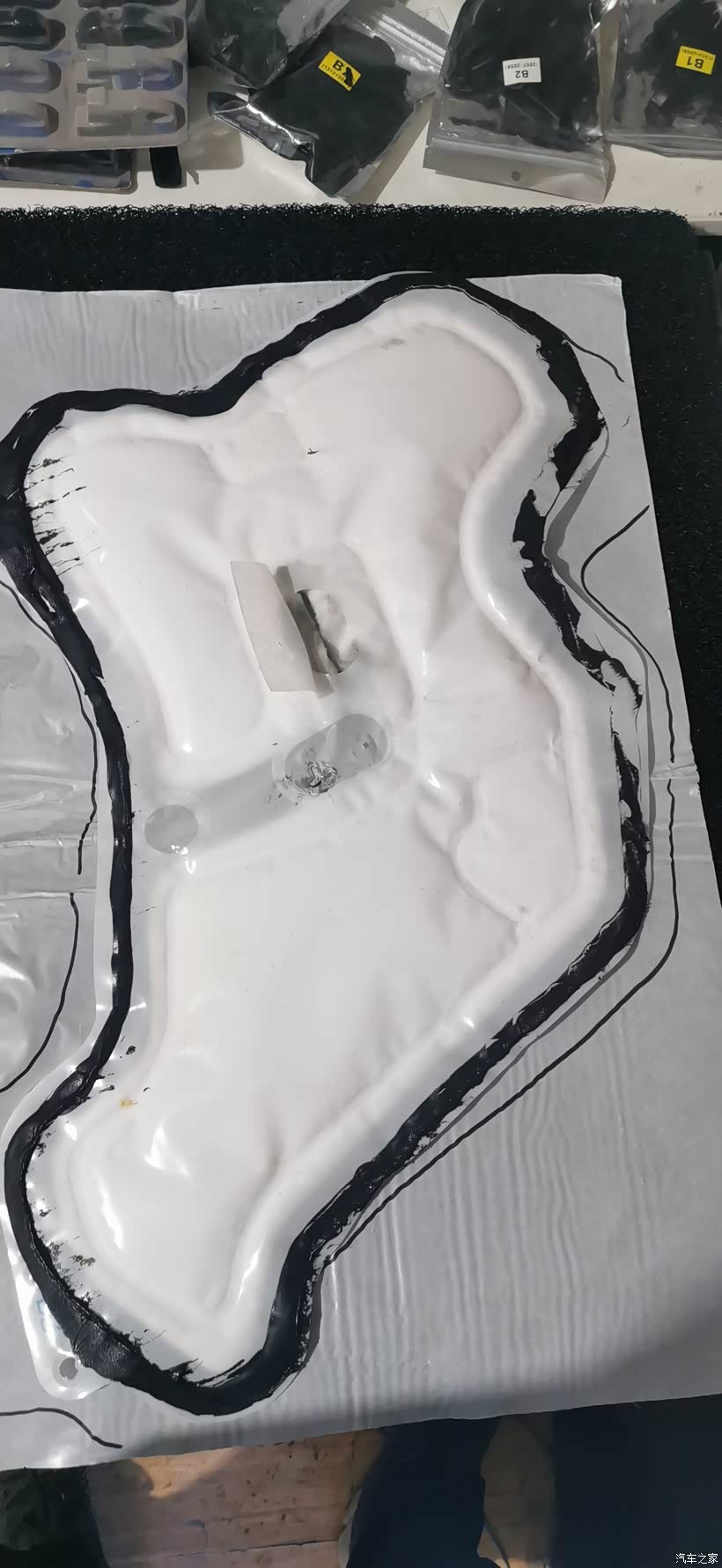

将原厂隔音棉防水布放到止震垫上,根据外圈用记号笔画出线条。中间一个螺丝孔一个走线孔需要剪个口出来
粘贴止震垫。这里我并没有去掉原厂胶。因为我觉着那玩意挺黏的。此时两层止震完毕

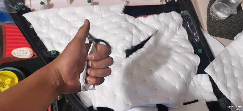

第一层隔音,这里很多人将原厂的隔音棉丢掉了 我这又把原厂隔音棉贴回到止震垫上去。一定要把线扯出来。四周胶水要粘牢固。搞得手会比较脏。
最后一层隔音。就是自己加装啦。雅阁门板内衬上是没有任何隔音棉的。此时就需要我们自己加装隔音棉了。还是老规矩。把卡扣的位置以及走线的位置都给漏出来。撕下来背面双面胶。粘贴即可

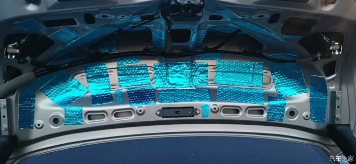

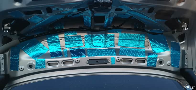

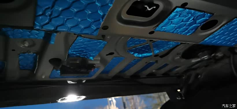

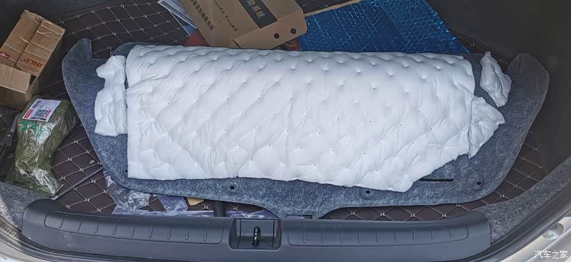

后备箱盖止震。兄弟们在施工的时候一定手要稳了。我就是一不留神一块止震垫没拿住掉到门板子里了。废了九牛二虎之力才取出来
在内衬部位。粘贴隔音棉

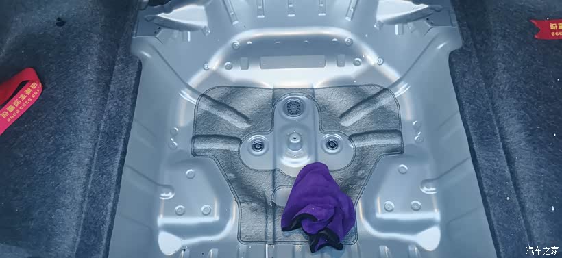

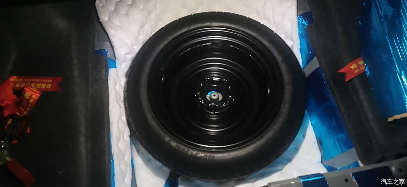

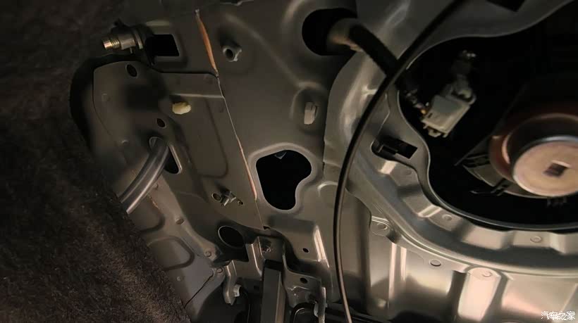

后备箱篇。图片只拍了备胎坑。两边是以视频的方式传在B站 一会奉上链接 将备胎坑擦干净

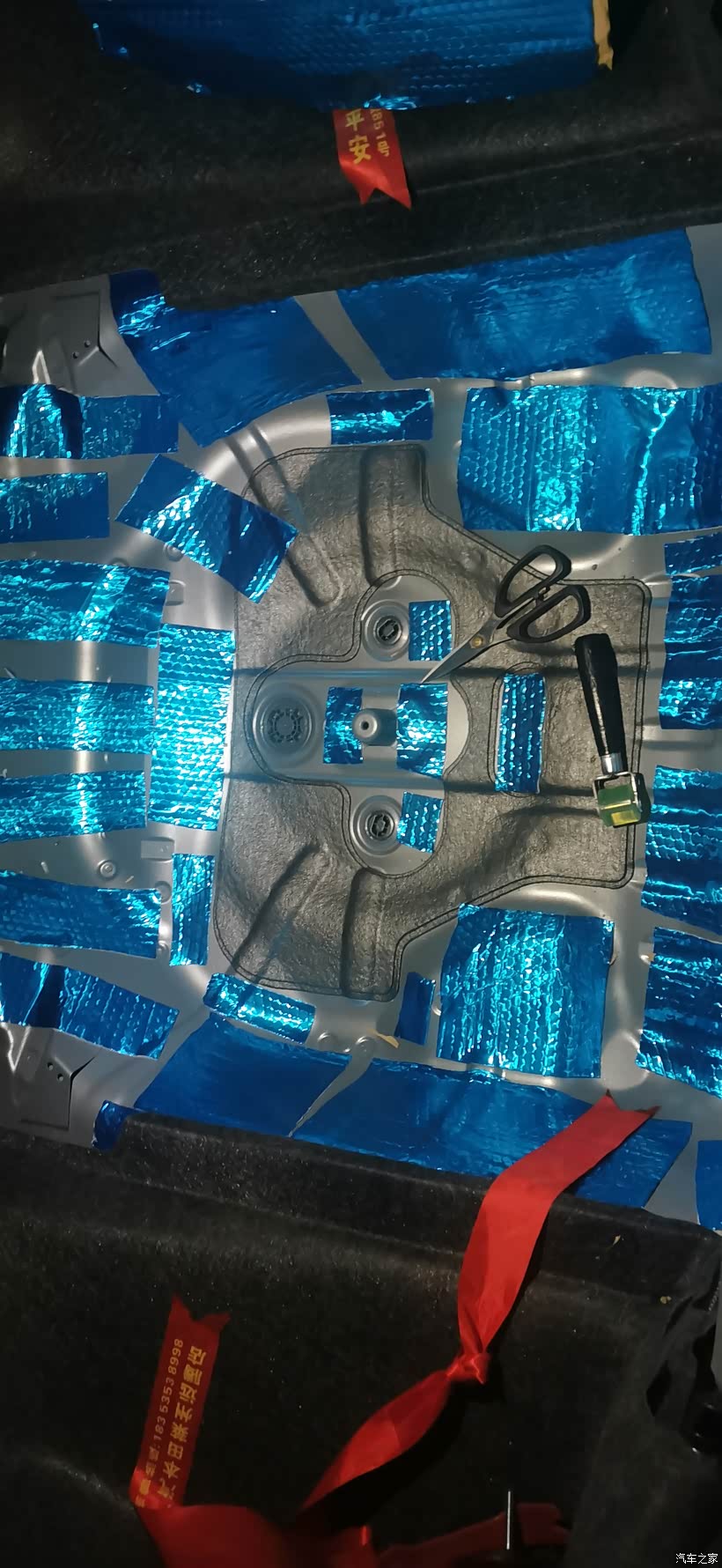

开始贴止震贴,还是老规矩 条贴或者块贴。原厂有止震的位置我没有贴
最后铺上隔音棉、将整个后备箱包满。这里图片上是施工初期材料不够 后面我已经填满了

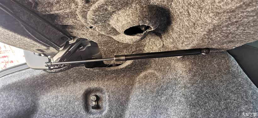

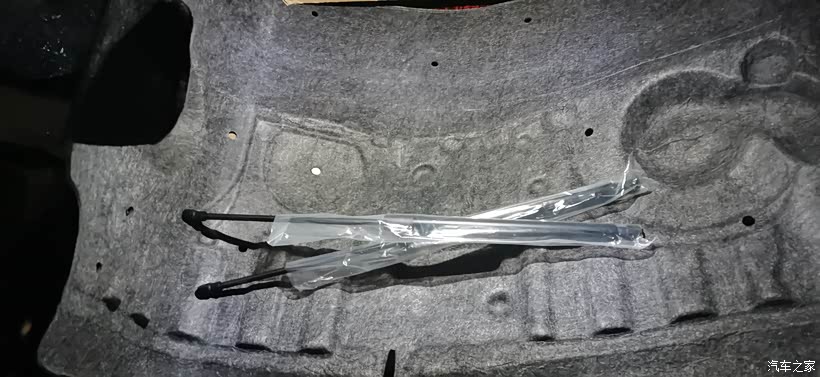

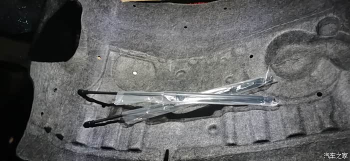

后排护板和液压杆到货
液压杆隔音棉安装。一根力量比较小。我建议还是装两根。因为做完后备箱盖隔音后后备箱盖会变得很沉重。小伙伴门记得要个低音喇叭这个位置开个口。否则低音失去空腔会变得非常闷。内部也需要塞满自己的购买的隔音棉。
