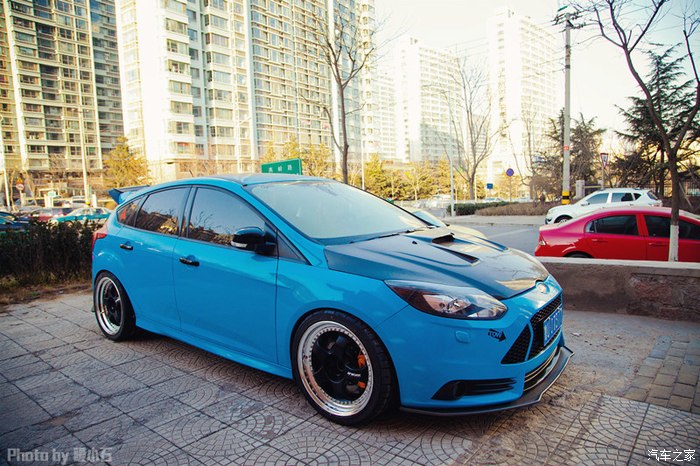

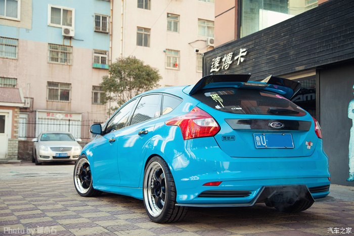

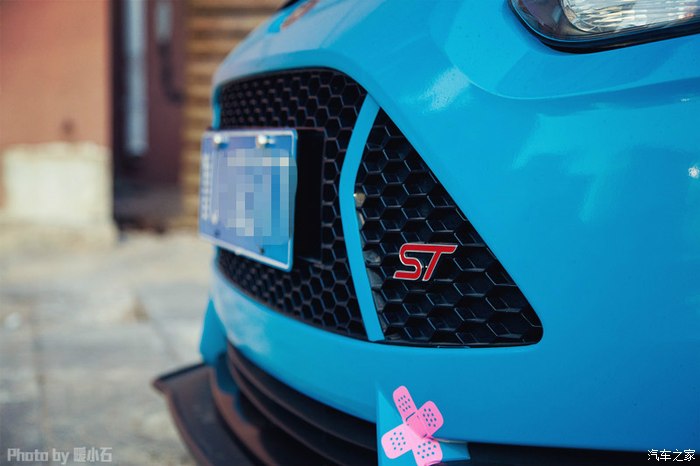

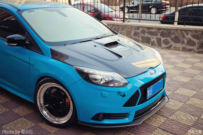

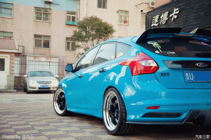

眼前的这部改装ST非常惹眼,闷骚的蓝色贴膜区别于原厂的色调,夸张的空气动力学套件,让你一眼便能把它和普通版的福克斯ST区分开来。

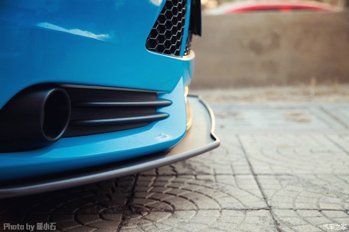

尽管福克斯大卖,但是国内关于ST的改装套件也不是很多,车主自制了前唇,与车身更搭调,从中也可以看到车主是一位很重视细节的人。也能确保更充足的气流吹到中冷器上。

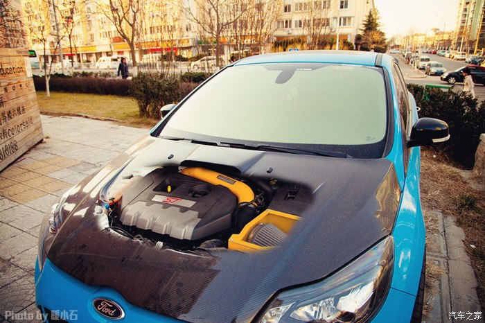

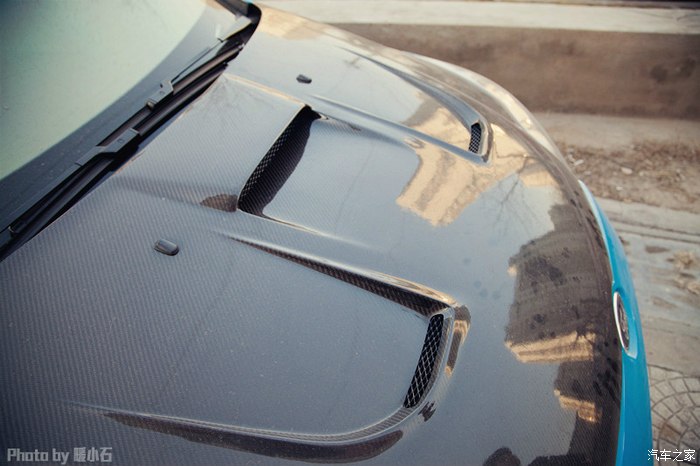

碳纤维机盖采用镂空的网状设计,打开机盖的时候不至于像蒸笼一样。
前大灯保留了原厂的配置,LED日间行车灯,搭配宽大的车身更具攻击性。

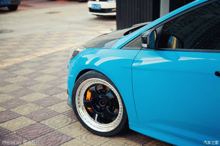

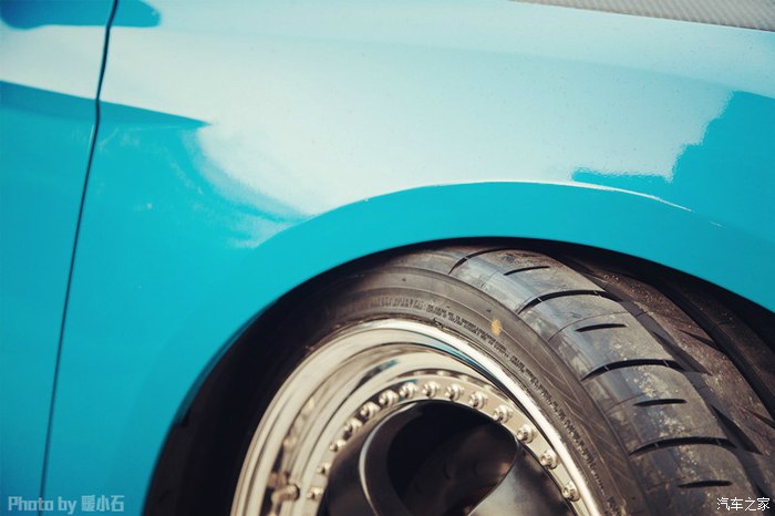

车轮与翼子板齐平或车轮大幅度往外抛都是改装圈被普遍推崇的做法,为了达到这种效果,于是四个车轮都加装了H&R品牌法兰加宽垫片。
车轮往外延伸的幅度非常大,从后侧45度的位置看过去,整个车身非常饱满,而且力量感十足。
在绞牙避震的协助下,车身高度恰到好处。

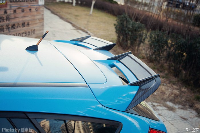

夸张的KAZTEC干碳后扰流、性能味道十足的后包围似乎有一种上代RS的感觉。在车辆高速行驶时引导车顶的气流,为车尾增加下压力,提升高速行驶的稳定性。

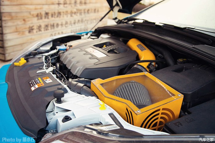

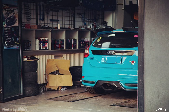

在刷写ECU程序,强化发动机性能部件后,这台2.0T发动机拥有300匹马力的最大功率,与原厂250匹马路相比,提升非常明显,给油就飘也毫不夸张。
它的ECU由COBB V3电脑带三阶程序外加一个特调程序。

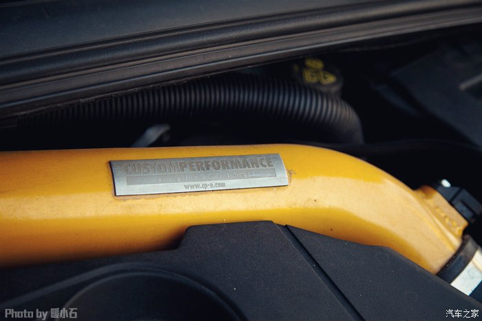

如此大幅度地提升动力,只是重新调校ECU显然无法达成,硬件也必须跟上,CP-E大号中冷(市面上最大),CP-E进气,CP-E发动机支架,CP-E泄压管路+HKS泄压阀,为动力的提升提供了保证。

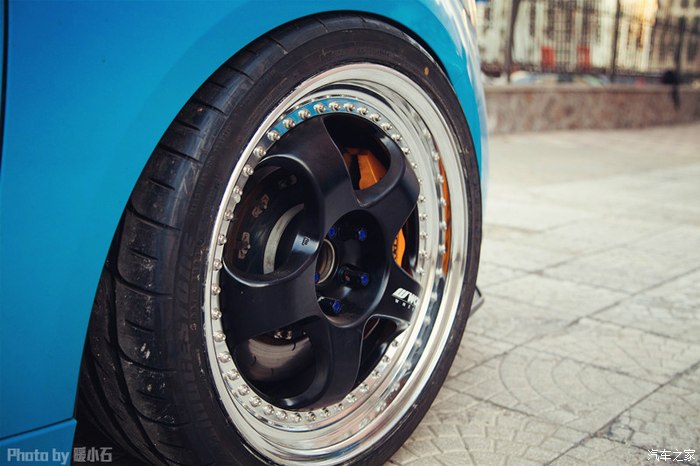

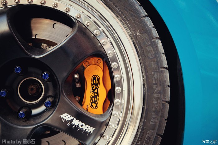

轮圈来自,WORK 3片式19寸轮圈,245/35/19RE11轮胎,规格是19英寸,比原厂是18英寸增加了一个级别。
前刹车换上了ASPEC六活塞前刹车355mm刹车盘,让制动性能得到大幅度提升。
后制动保留了原厂的刹车卡钳,而刹车盘换上330mm加大刹车碟,并搭配HAWK刹车皮。

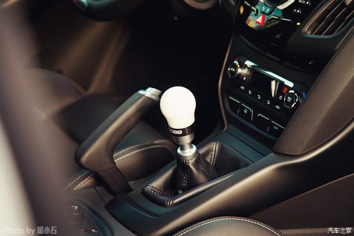

变速箱的挡把头更换成COBB品牌的。

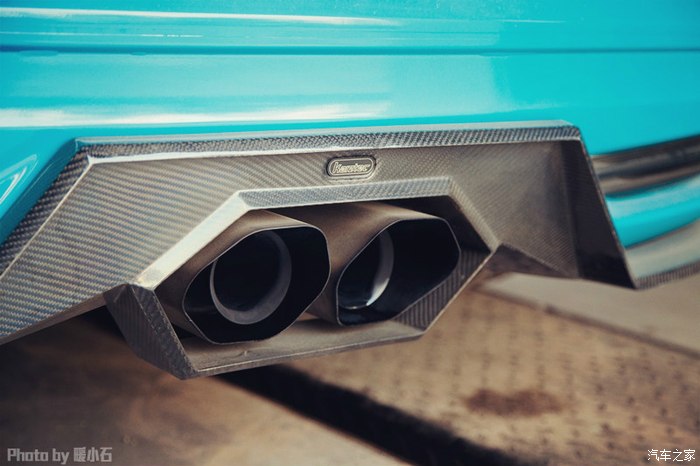

蝎子中尾段排气76mm。
