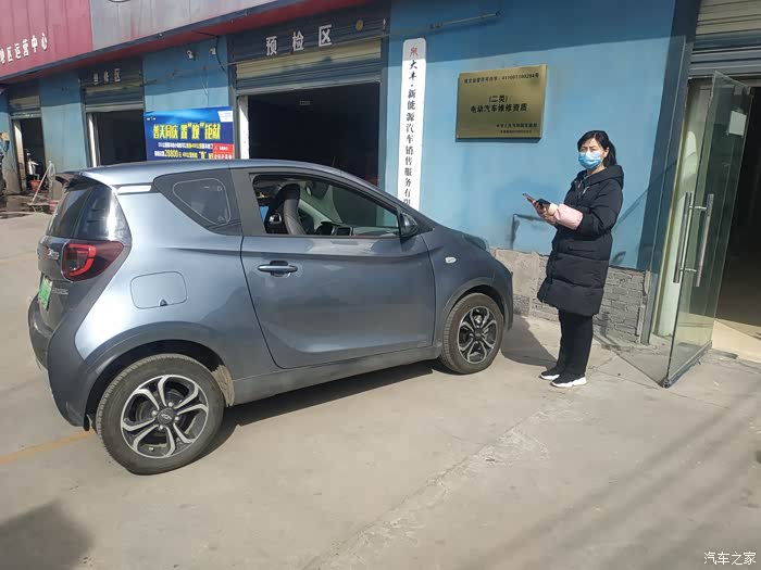

      闭关将近两个月,终于解放了,前两天4S店打电话说让去保养,说是疫情期间保养有优惠,消费有礼品。估计也是疫情期间憋坏了,一听说去给她改装个电动座椅,一路撒欢,我都追不上了
一溜烟可窜到4S店了,足足领先我十多分钟,车辆登记和环车检查初步检车什么的都已经做完了

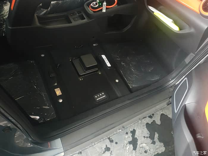

要动工了,师傅把座椅已经给拆下来了

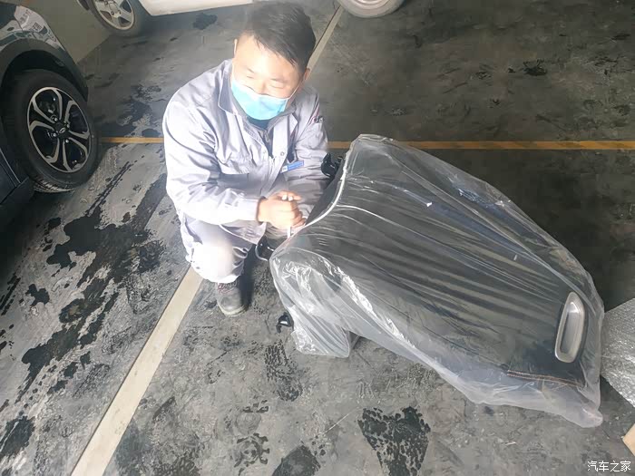

今天人不算多,登完记之后就开始施工了,师傅干活真认真,拆下座椅先套了袋子

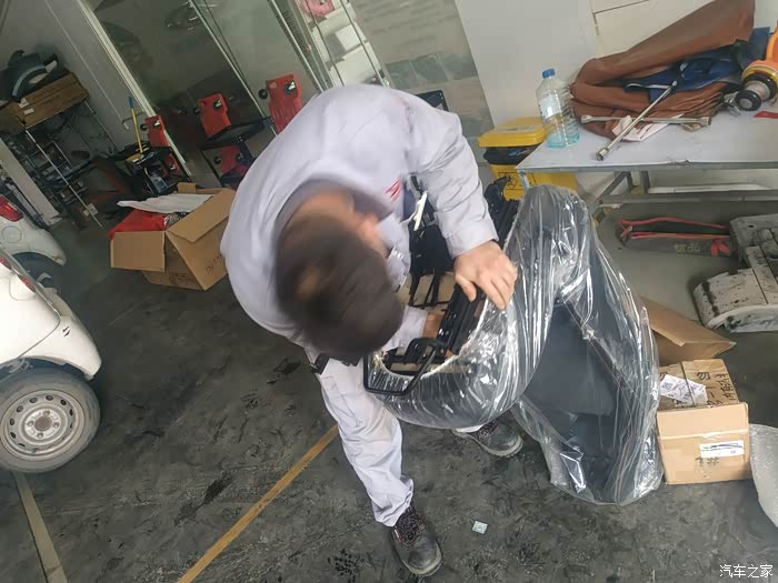

袋子套好了,这边开始改装座椅,那边开始保养车辆,两不耽误。对改装座椅比较好奇,就盯着这边好了

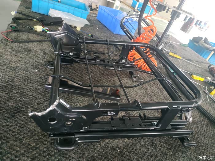

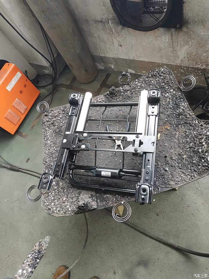

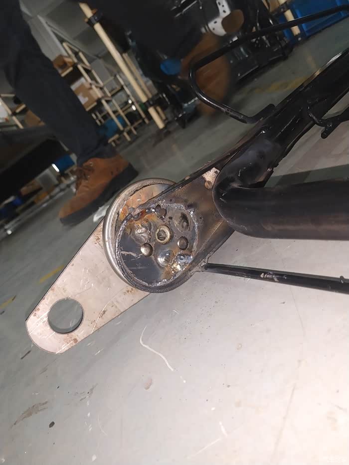

先把座椅切割了,看着都肝疼,不过想想装好后的样子,肝疼也认了

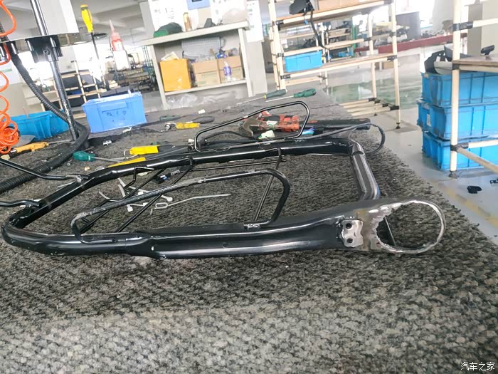

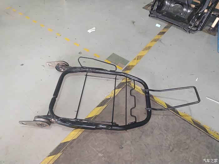

这是座椅的靠背那部分,挖了两个大窟窿

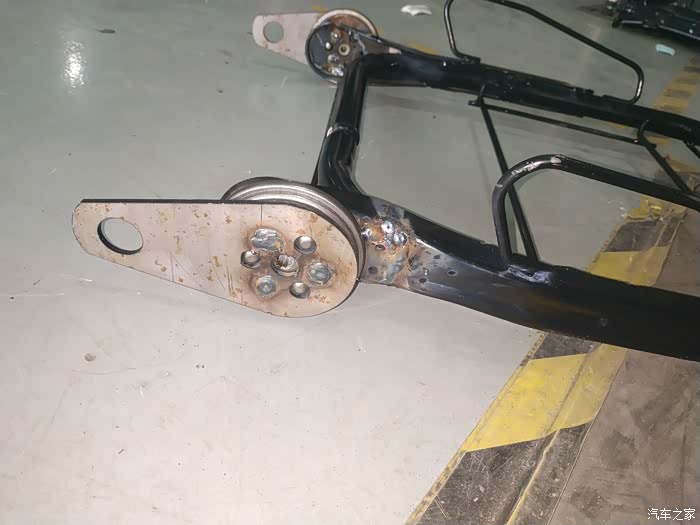

这是焊接上的像弹簧圈的东西,师傅说是叫葫芦
两个葫芦都焊上了,我们来看一下完整图
上半身就这样了,我们来研究一下下半身

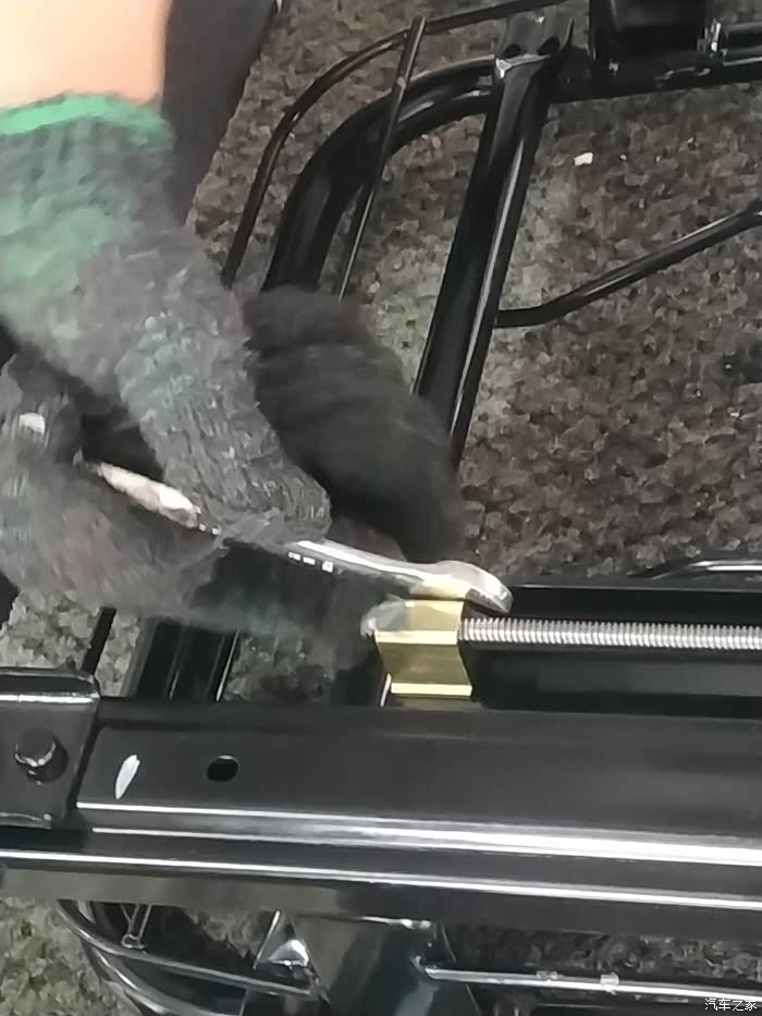

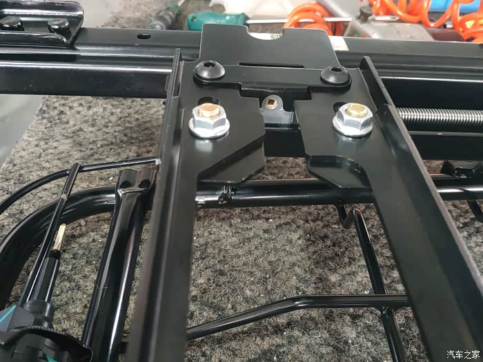

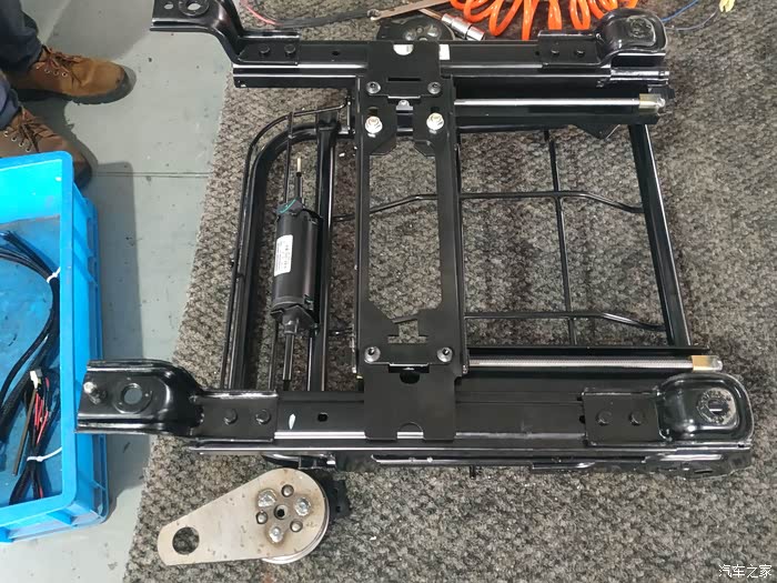

安装丝杠,也叫做丝杆

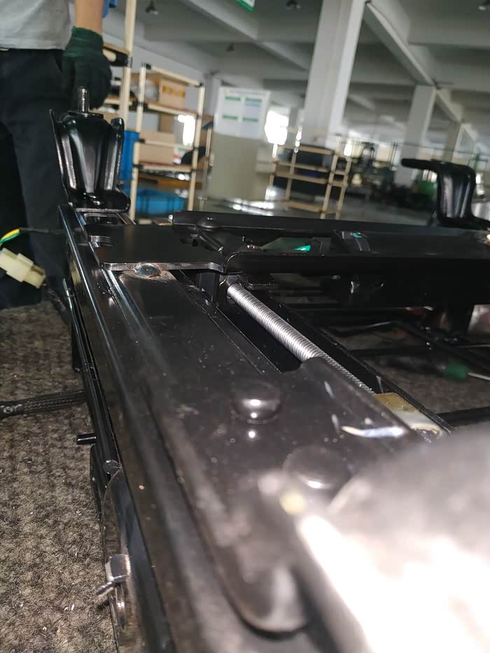

丝杆校正,然后是焊接
师傅还挺专业的,焊接时候给丝杆套上了防护罩
电机啥的都装好了
下半身就这样了,这就算是完成了

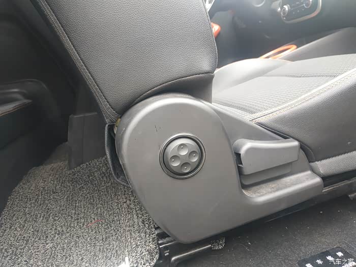

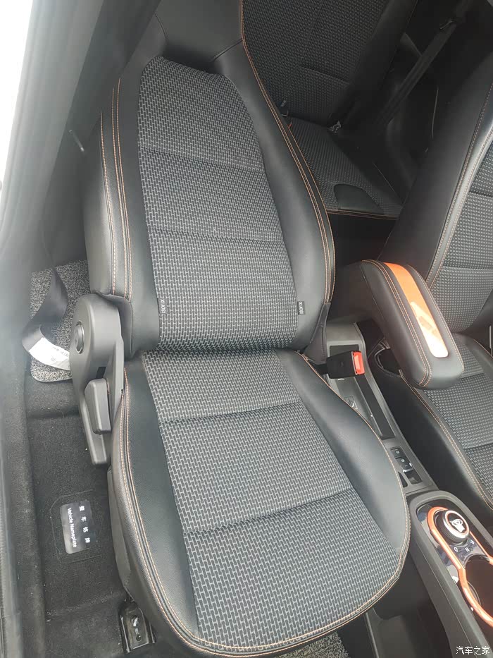

刚才离开吃了一顿饭,回来座椅可给装上了这是改过之后增加的电动控制开关
这是装好后躺下的位置,居然可以平躺了,真是不可思议,原先可是只能躺下六十度角的,这下可划算了,秒变躺椅

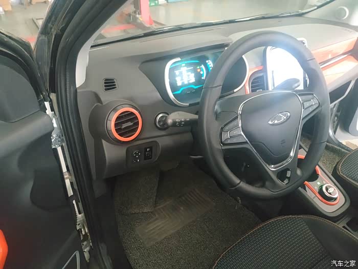

前边这里也给安装了一个控制开关,很贴心的设计,可以坐在主驾驶位置上控制副驾驶的移动,大大改善了后排座椅上下车不方便的弊端,对这个设计表示大爱
