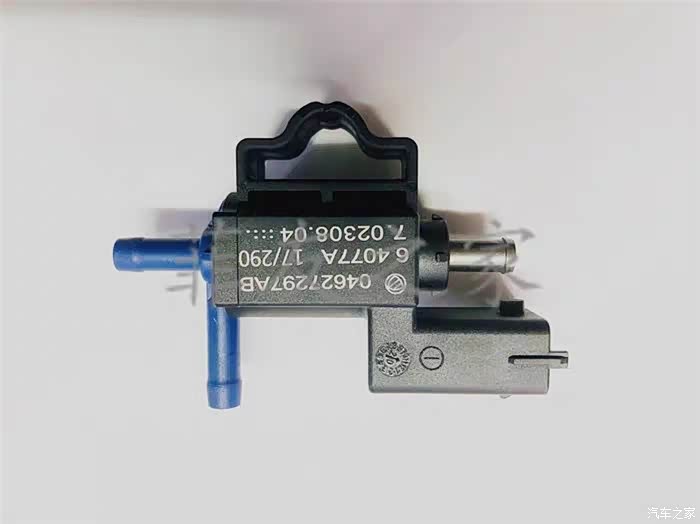

• 涡轮增压电磁阀故障:
• 涡轮增压电磁阀是控制涡轮增压系统的关键部件,负责调节进入发动机的增压空气量。如果电磁阀出现故障,可能会导致涡轮增压系统无法正常工作,从而触发P0240故障码。
• 电磁阀故障的常见表现包括加速无力、发动机故障灯亮、涡轮增压器无法正常介入等。
• 从维修经验来看,电磁阀故障是比较常见的原因之一。

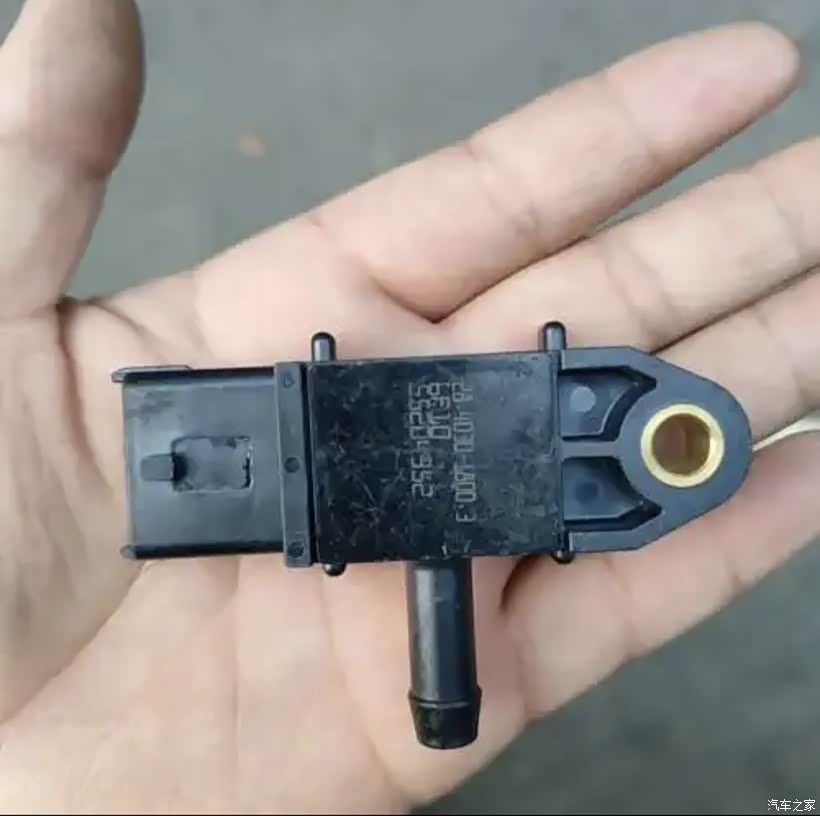

• 涡轮传感器故障:
• 涡轮增压传感器(增压压力传感器)的作用是监测涡轮增压系统的压力,并将数据传输给发动机控制单元(ECU)。如果传感器出现故障,ECU可能会收到错误的信号,从而导致故障码的出现。
• 传感器故障也可能导致发动机性能下降,但相对电磁阀故障来说,出现的概率稍低。

• 检查电磁阀:检查涡轮增压电磁阀的外观是否有损坏,如裂纹、变形等。同时,检查电磁阀的连接线路是否松动或损坏。
• 检查传感器:检查涡轮增压传感器的连接线路是否正常,传感器本身是否有损坏。可以使用专业工具进行检测。
