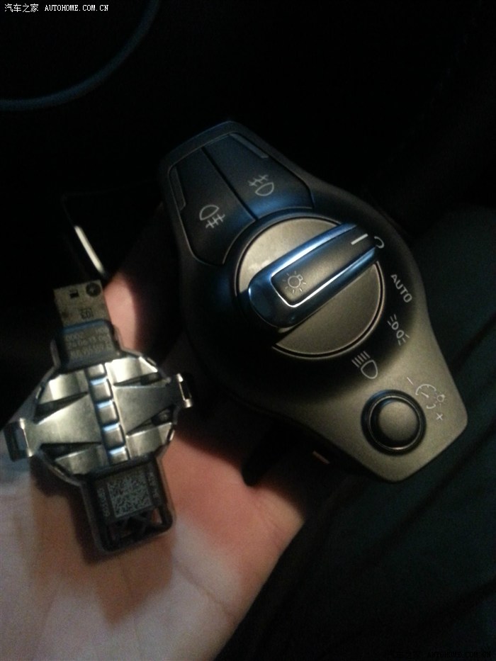

下面是主角开关与传感器:

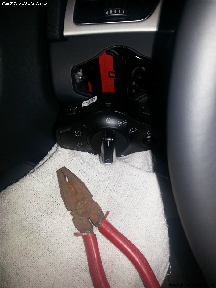

下面开始拆卸原车的开关,在驾驶室的左边,好吧我承认这个是废话,安装过程全程熄火断电。
1、 拆卸的时候不需要用工具撬的,否则会有划痕的。用手捏住开关的旋钮用力拉就能弄出来的,好吧我承认我没成功。后来用的钳子垫着薄手帕拔的。效果一样,轻松拉出,开关完好。注意要控制力度,慢慢的给力,因为后面还有线呢,别拉过头的了。

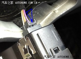

2、 需要把线和老的开关分离。接口模块有个小卡簧(下面图片的蓝色标注),推一下就能把线拉出来。不要用强。

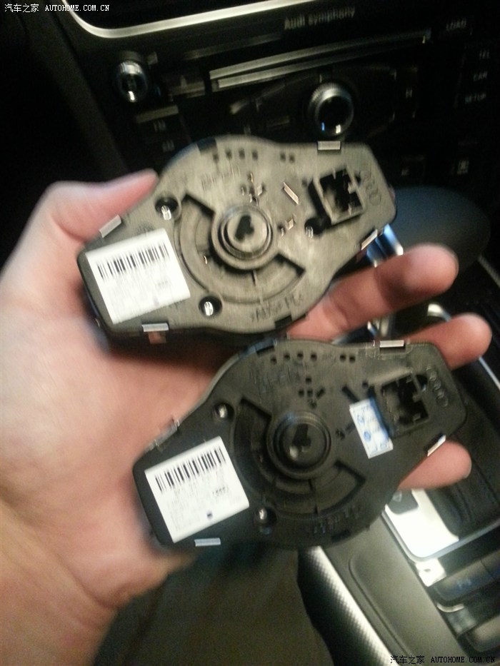

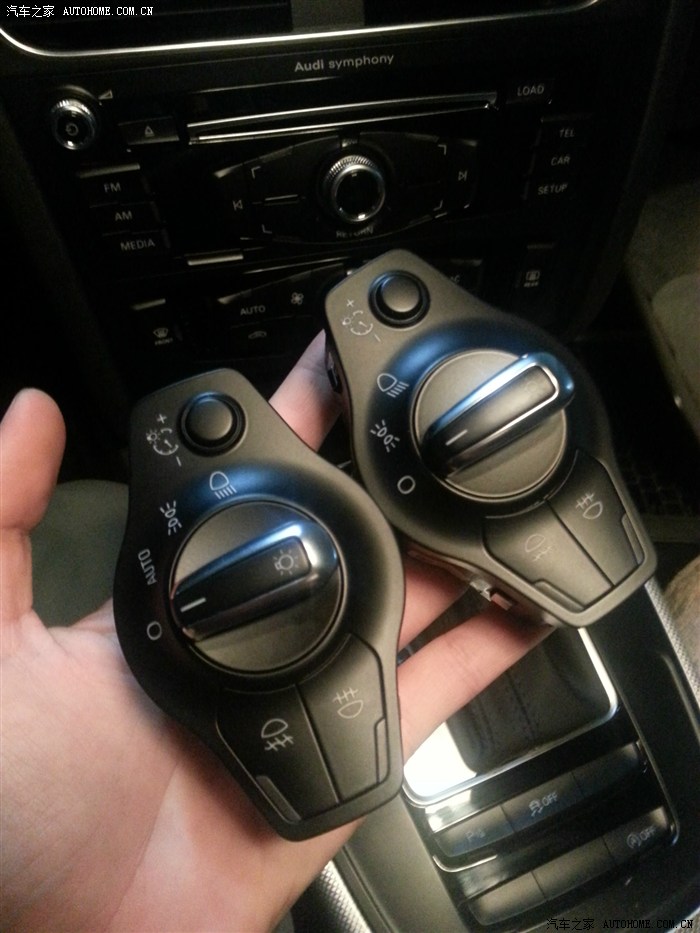

下面秀下两个开关:
做工手感是一样一样的。

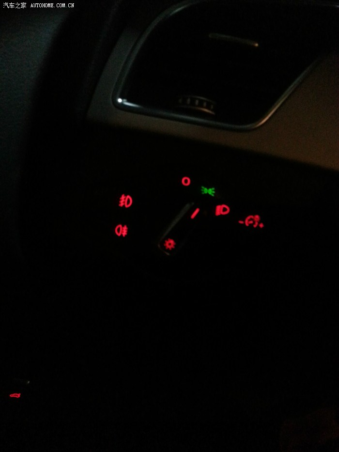

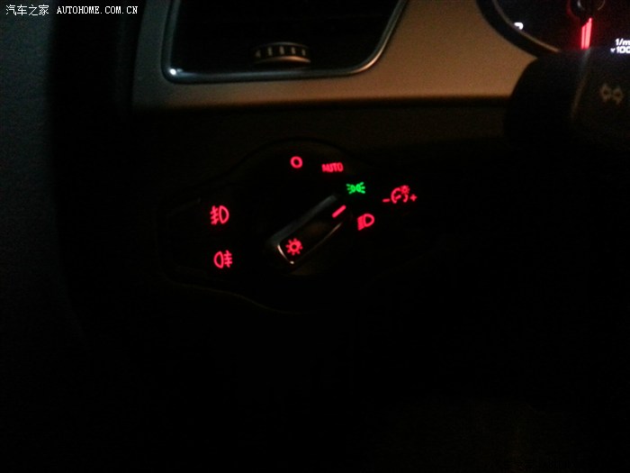

完成后上电测试一下,一切正常(AUTO不能用呢,没完工呢):

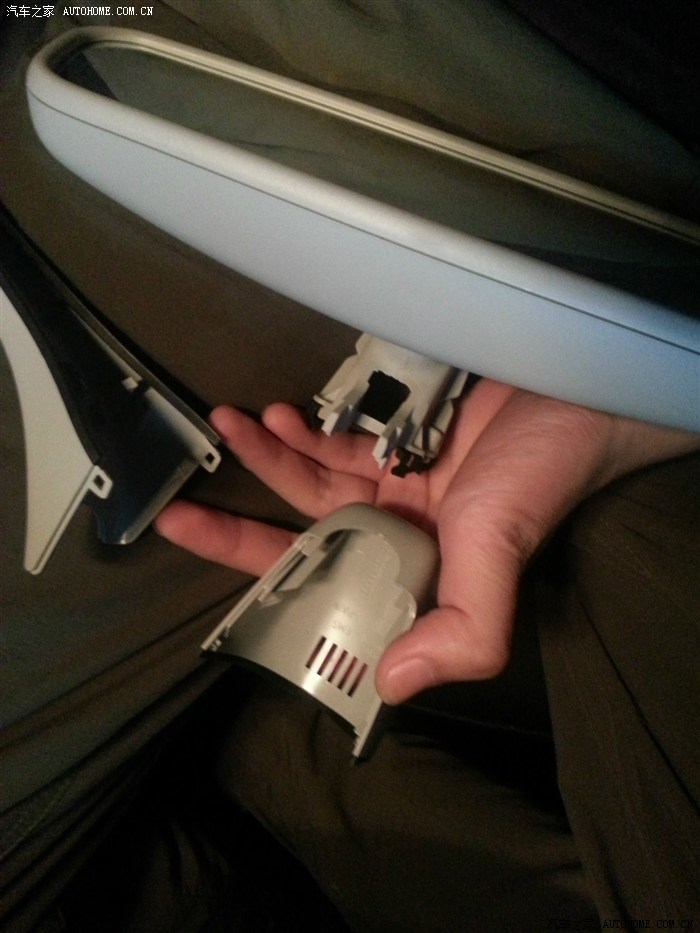

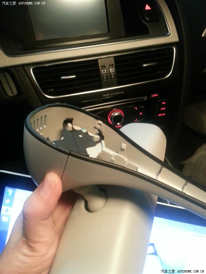

别人是先拆卸的上盖板然后是下盖板,最后是拆卸后视镜。我也是安装要求捏住上盖板往下拉的,然后整个后视镜就下来了。后来我研究了一下卡扣的结构,这个整体下来也是合理的。后视镜的卡扣是金属弹片的,可以直接拉下来。但如果其他人拆卸的时候建一个一个的顺序来,我这个是意外。
为了后续的安装,还是需要把它们分开。这样分开就容易很多了,因为可以看到卡扣的结构和位置了。不会搞坏的,这个也是整体拆卸的好处了。

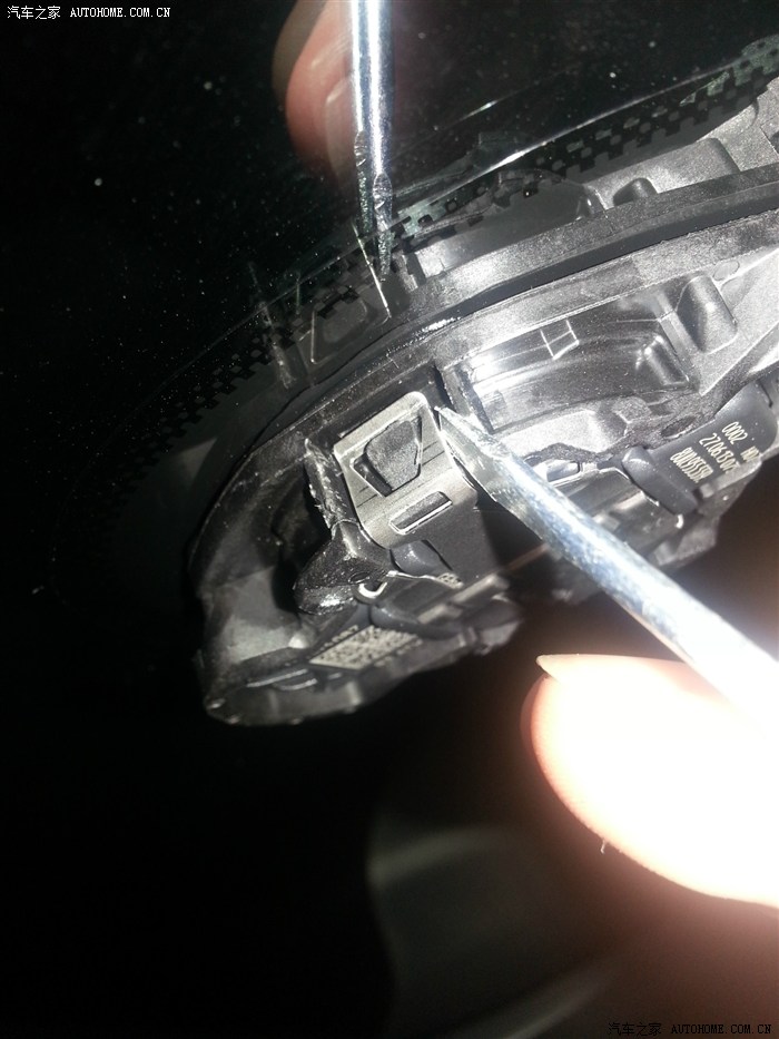

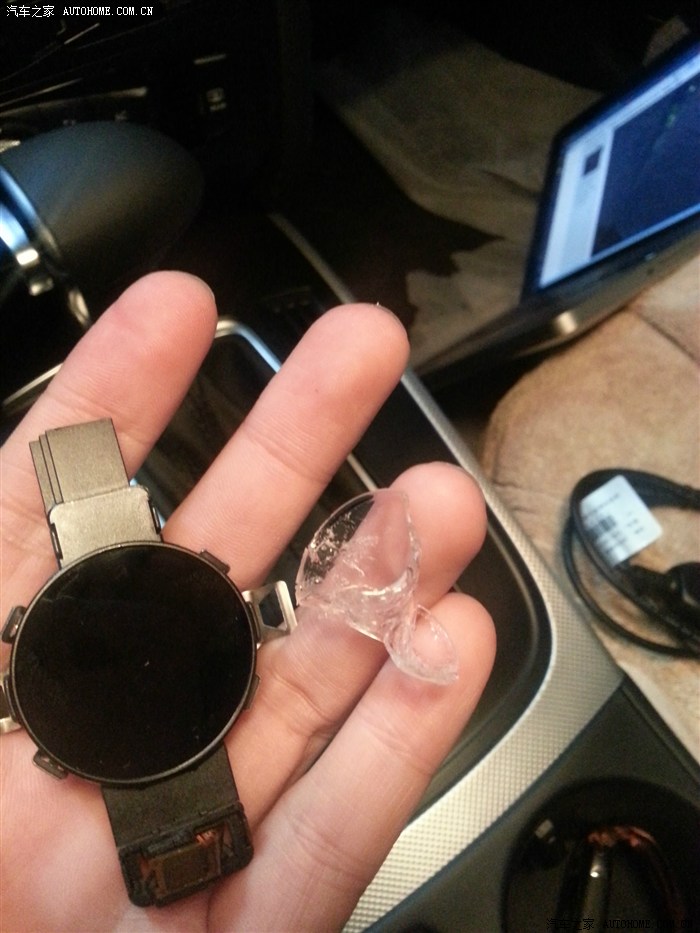

5、 然后就是拆卸前挡上的传感器了,整个过程按小心用力。不要破坏了各个卡扣。

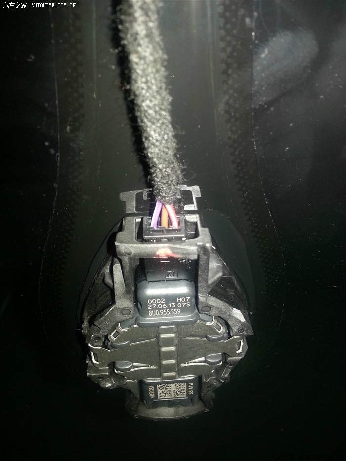

  首先用螺丝刀把线从传感器上剥离出来,要轻柔。
然后拆卸传感器,翘卡扣的时候要轻柔用力。

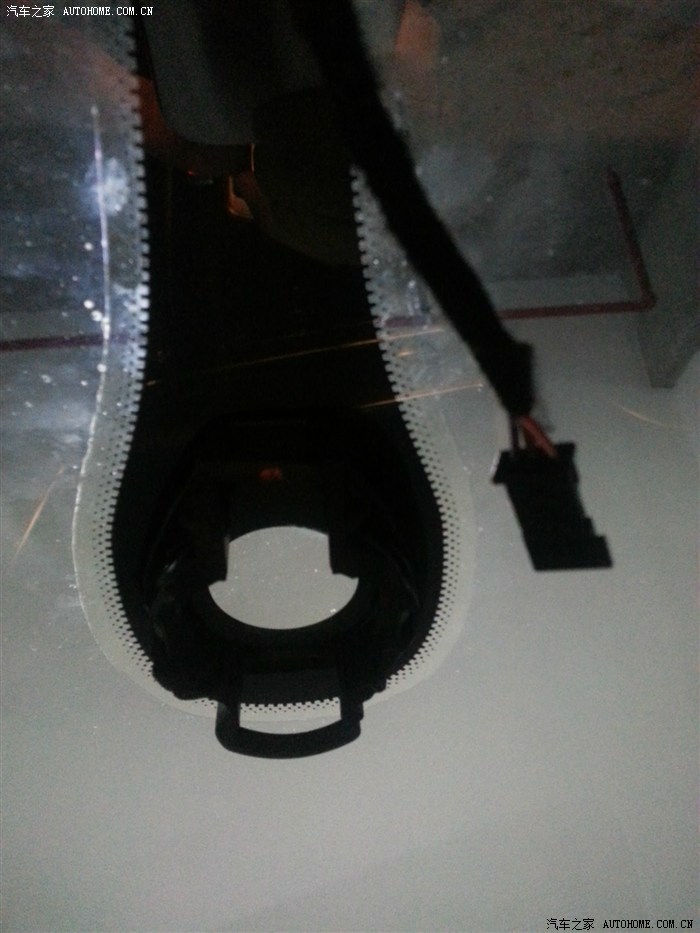

一边一个,撬开后是不会掉下来的。应为有胶粘在玻璃上,用力拉传感器上的金属卡扣。非常的用力,不建议撬,应为怕伤害到玻璃和其他结构件。我是废了很大力气终于拽下来了。但还有胶残留在玻璃上。
玻璃需要彻底的清理干净,先用湿巾擦掉剩余的胶,然后用纸巾擦干。

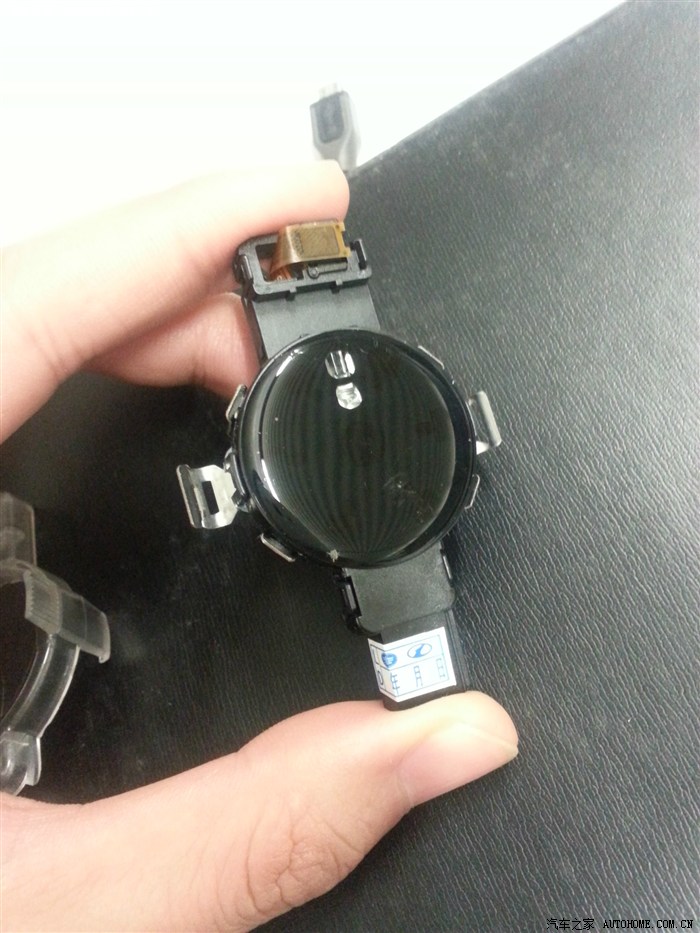

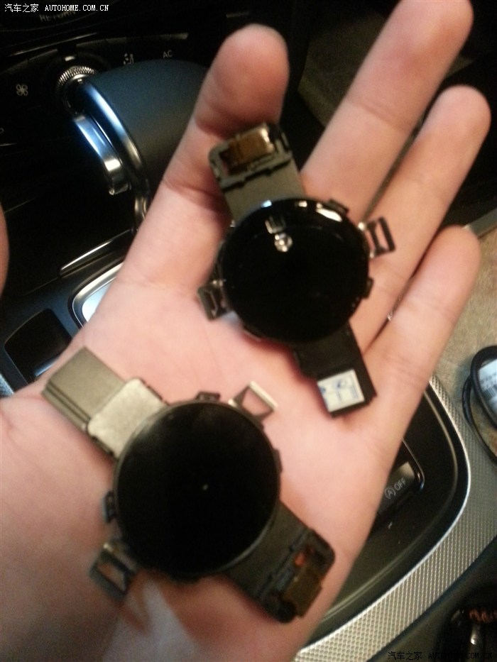

下面是两个传感器的对比:
新传感器上是有个光感器件的,老的啥也没有。
6、 把新的传感器去掉保护盖,按照原来的位置按回去,保证卡扣卡好。然后插上线缆。

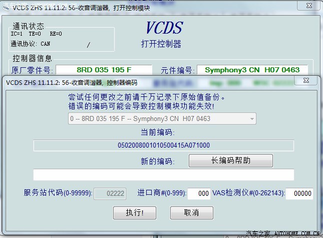

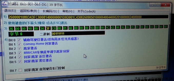

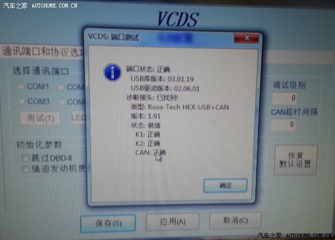

1、 首先链接数据线,启动程序。进入系统配置,测试。
 确保全部正确,然后保存。
然后进入控制模块:

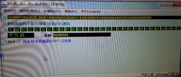

进入编码控制(c)-07
选择长编码帮助:
第3)行找到字节6(第7个格子),把下面的Bit0-5勾选,这个是开启自动大灯和回家离家功能。
 再找到字节22(第23个格子),把Bit0勾选。这个是使能传感器。
关闭长编码帮助,然后点击执行。完成。

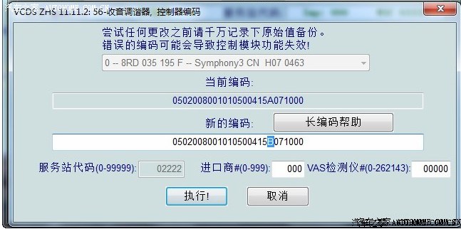

然后进入收音机调谐器,打开控制模块,把下面的5A改成5B。这个是在CAR菜单里面显示,外部照明选项。如果之前修改过日行灯的这个步骤就不用了。
如果感觉自动大灯太敏感了,可以在外部照明选项里面的,自动前灯选型改成后期。如果还不成就去找教程修改传感器敏感度吧,我没有修改就不介绍了。
