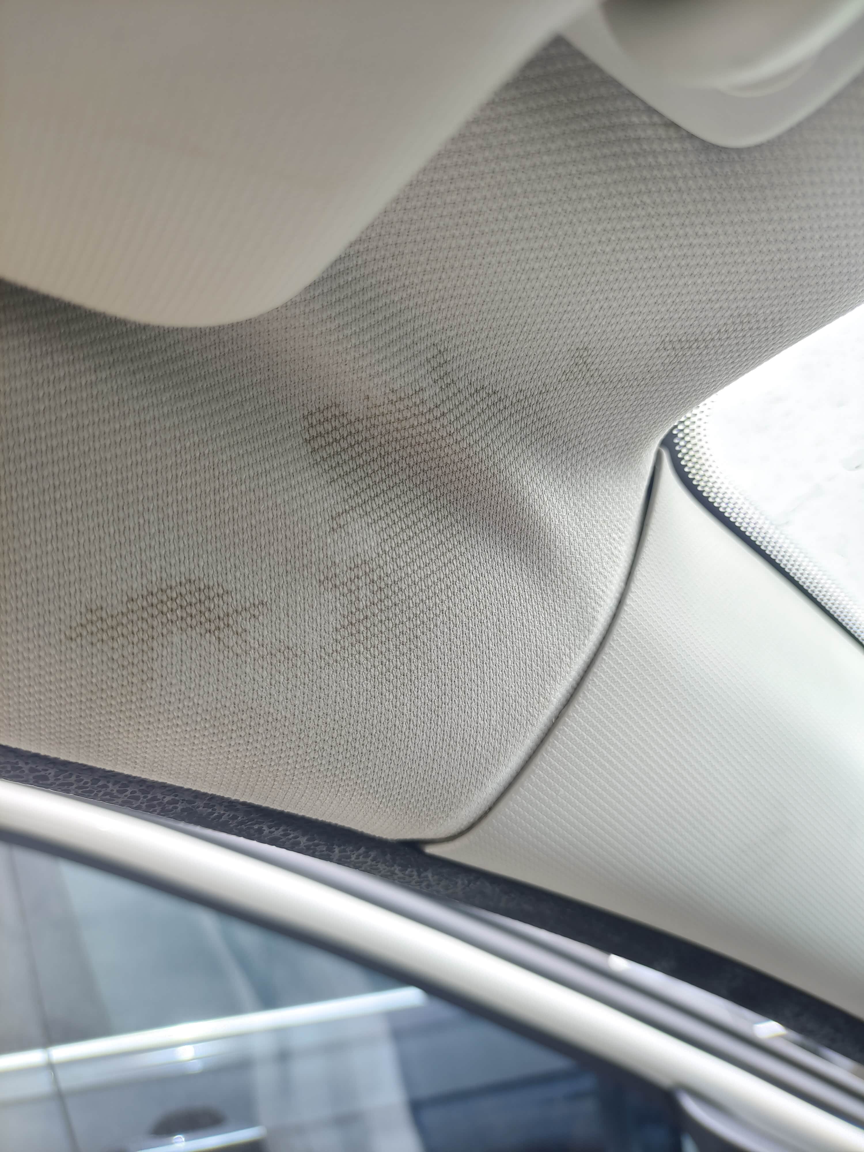

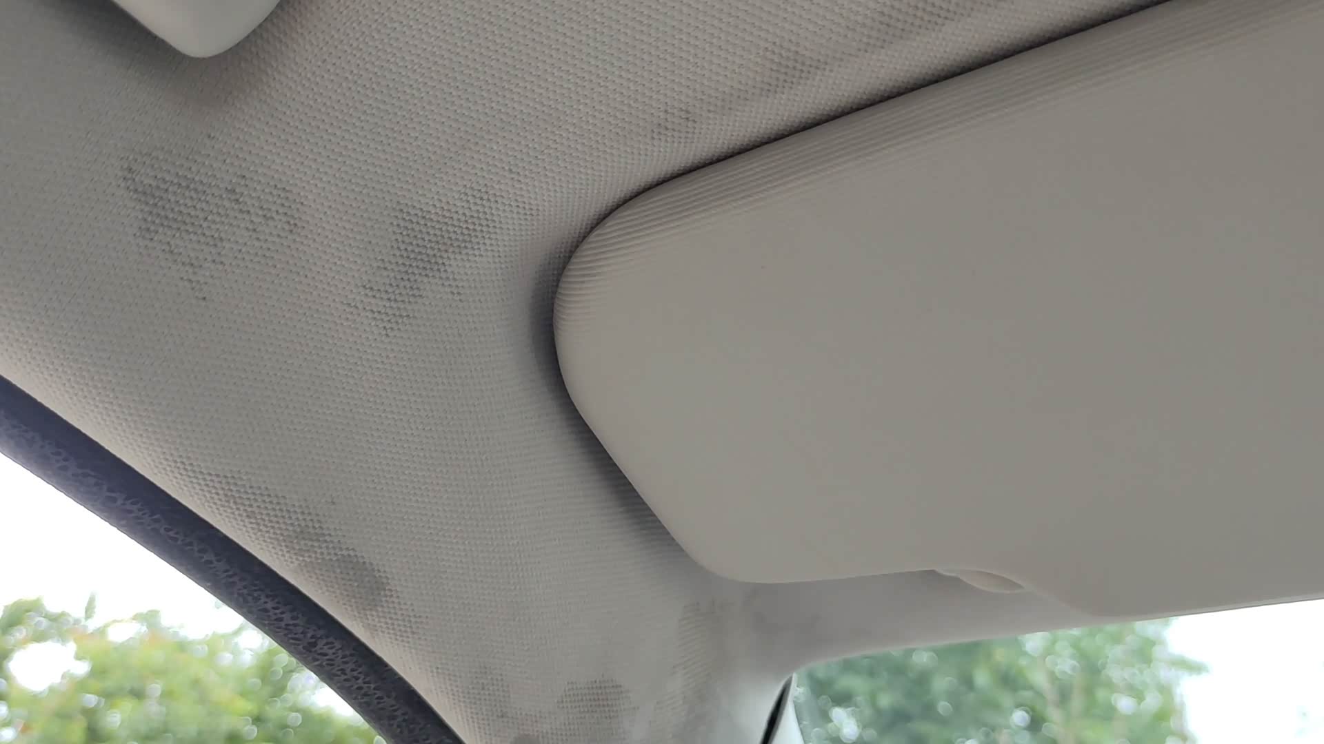

我这款车从买车到现在也不过才12年时间,而且现在没有报废这一说,所以我还打算再开七八年呢,没有想到今年在某一次用车的时候发现主驾驶的顶棚有一些水渍,当时心里就想不会是这么点儿背,天窗漏水了吧?
我用手摸了摸这个位置是干燥的,在想是不是今年的夏天?闷热导致湿气很重,还是孩子坐车玩的时候,湿手弄在了上面。

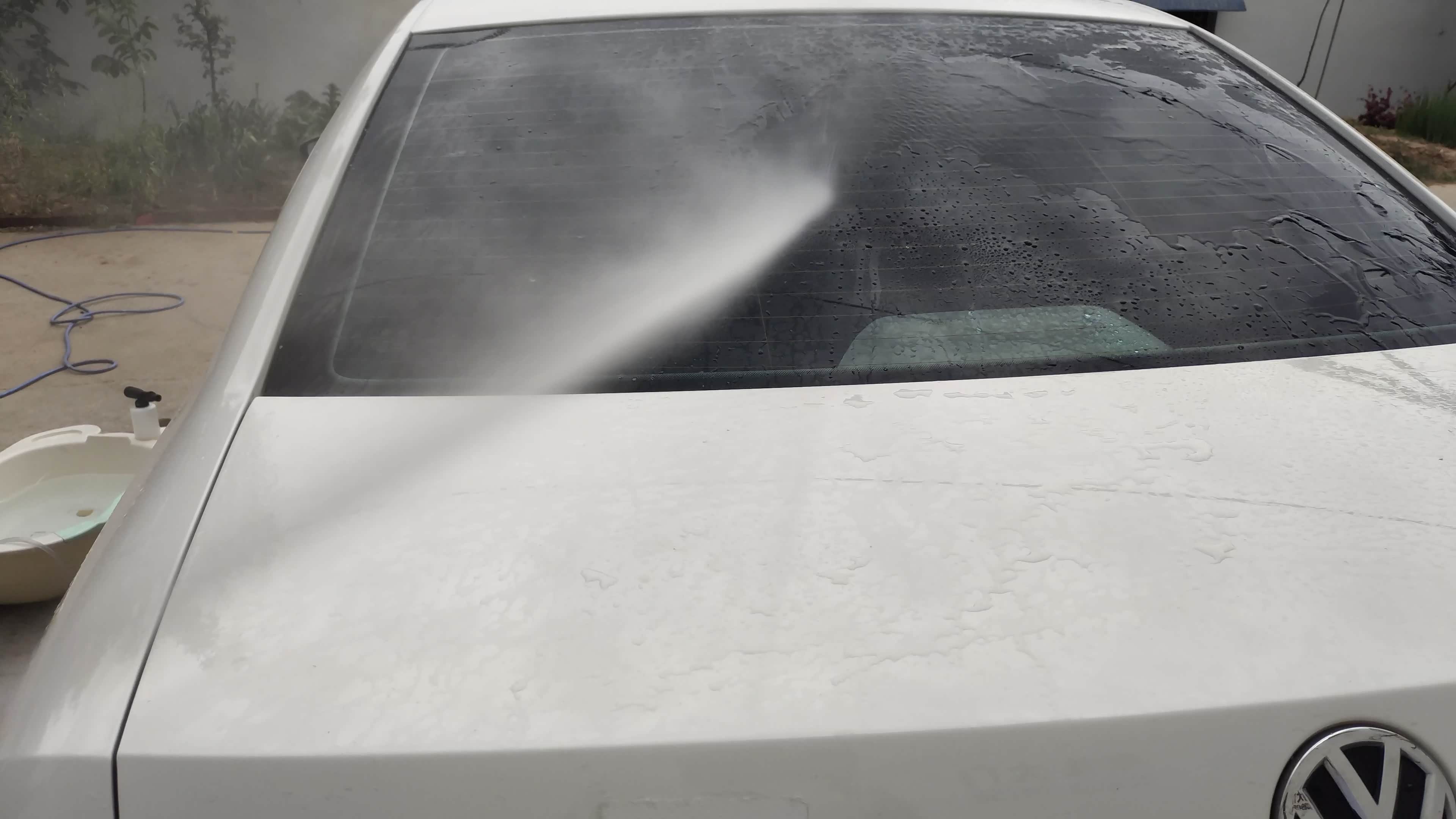

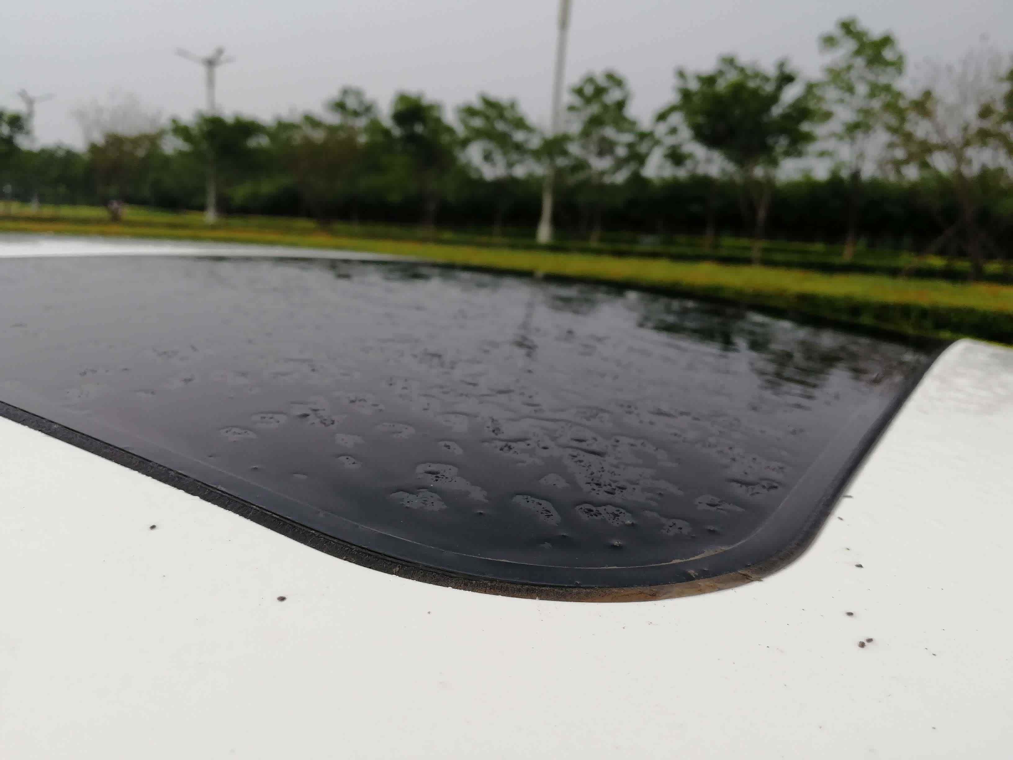

在之后的一个周末回老家洗车后我发现同样的位置有很多的水,我就想坏了,这真的是大众的通病!要么是天窗漏水管子接口出现了问题,要么是排水孔堵了。
经过测试发现并不是排水孔堵了,而是管子出现了问题。
从图上大家可以看出我觉得还挺严重的,还只是我个人洗车造成的。如果是下大雨估计我这车都成泡水车了。

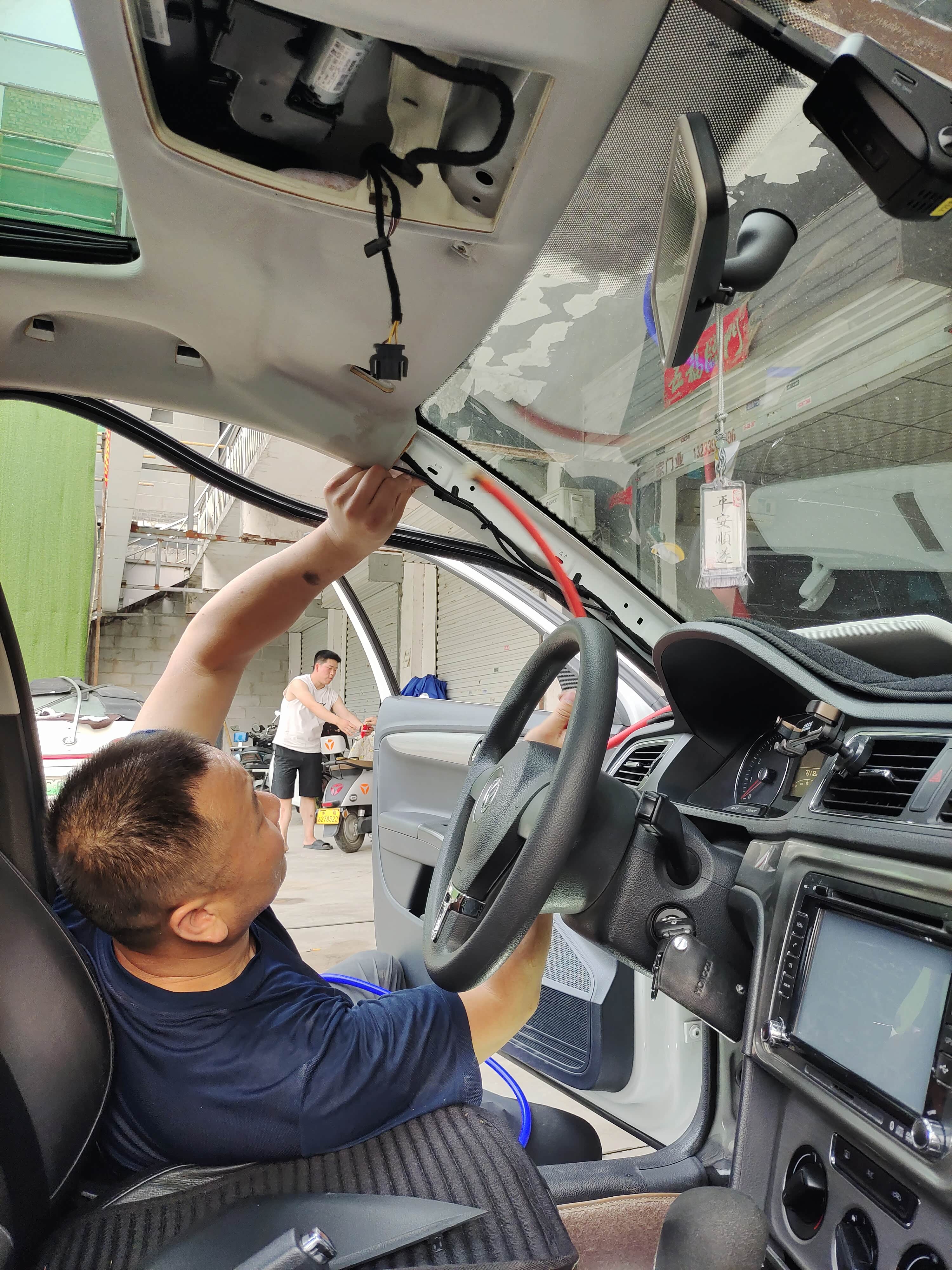

维修师傅说我这车的情况只需要更换前面两个排水管就行。后面排水管暂时没有问题,出问题了,到时候再进行更换就行。
师傅干活也是比较麻利,说干咱就干!

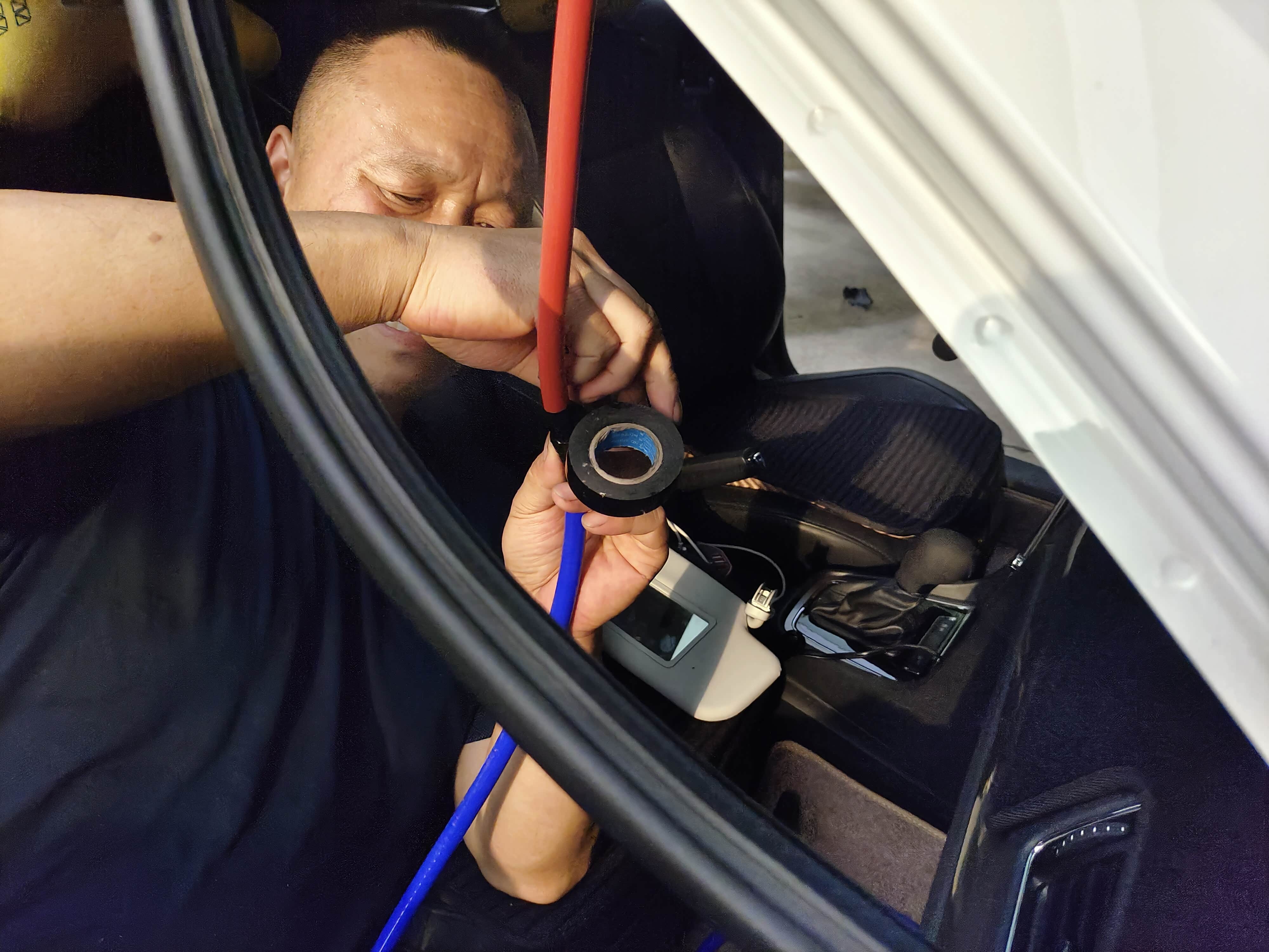

这就是拆下来的朗逸天窗排水管已经断了。

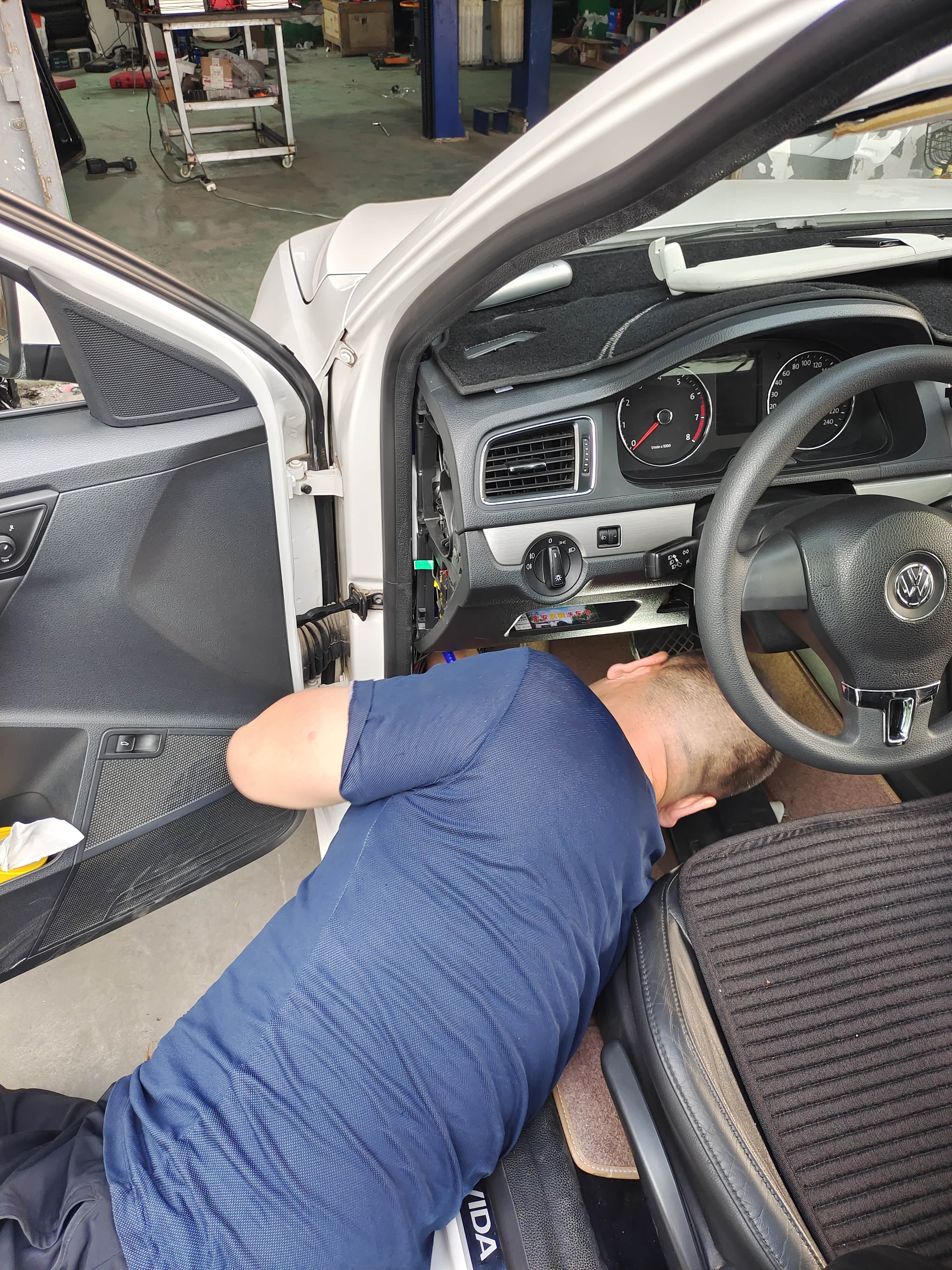

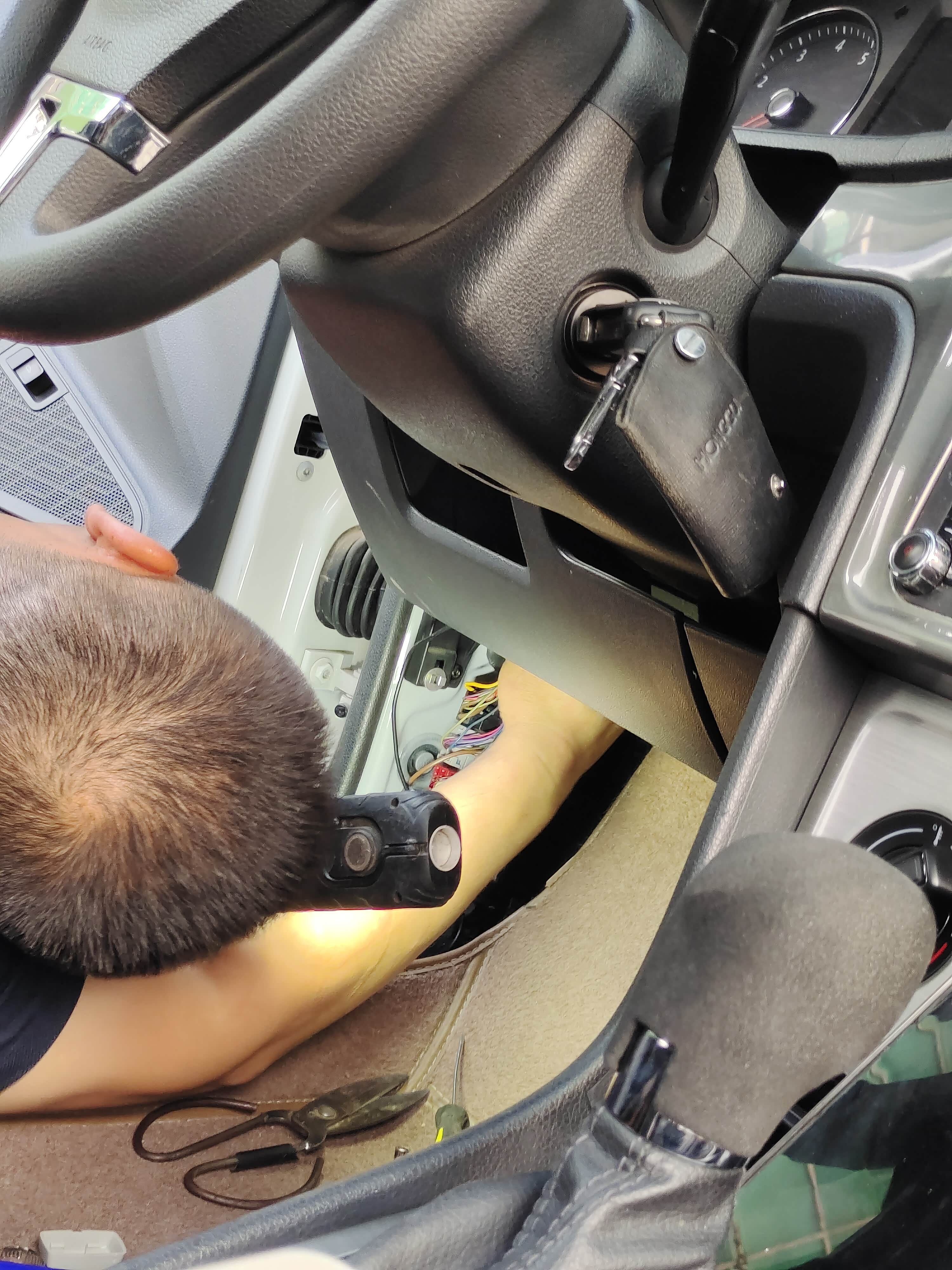

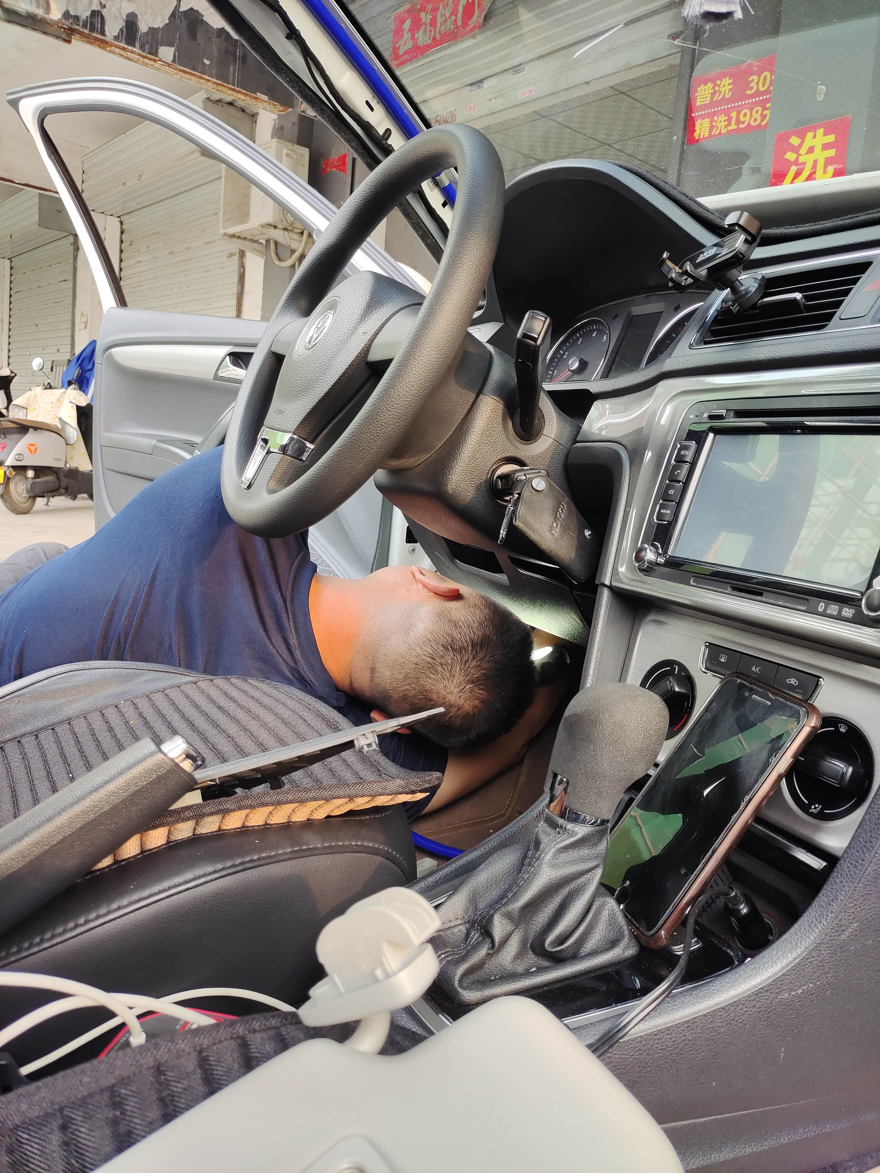

维修的过程:

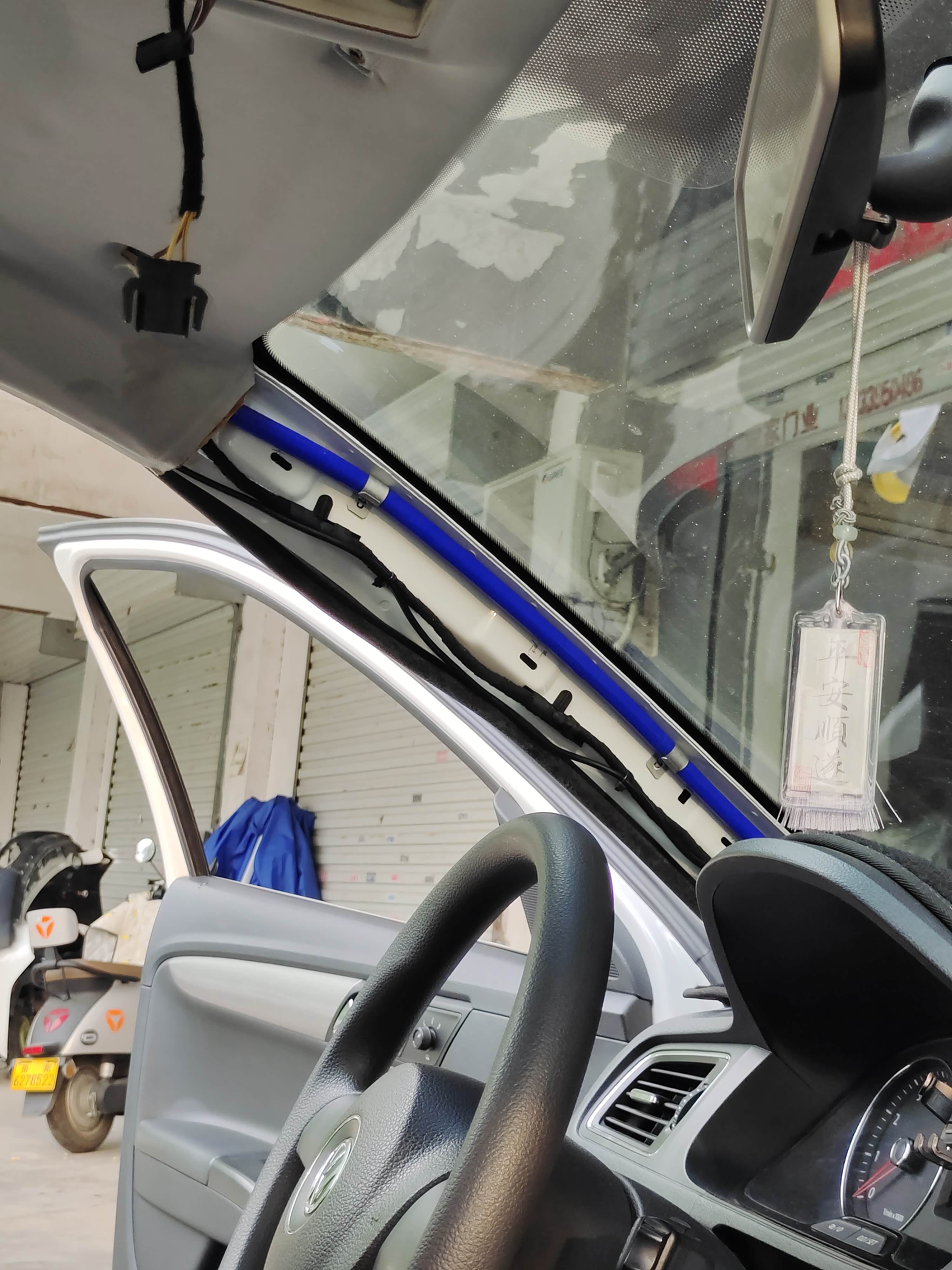

想将旧的天窗排水管拆下来,需要将顶棚拆下来一部分。也就是前面两个扶手以及天窗灯开关位置的顶棚拆下来就足够施工。

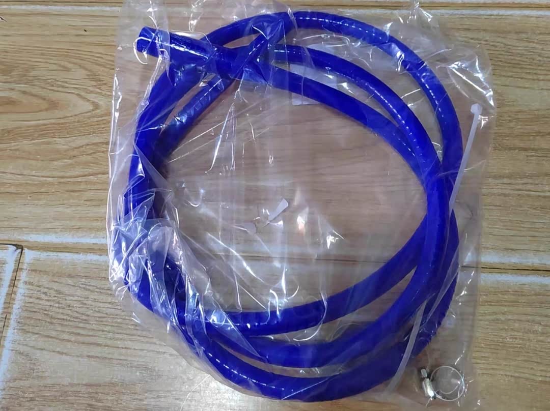

这是市面上通用的大众天窗排水管,一体成型,用料还是蛮厚实的,维修师傅说20年不是问题。
这是在新旧排水管更换的过程相对比较麻烦,师傅也是尽心的在操作,大热天的也挺不容易的。
