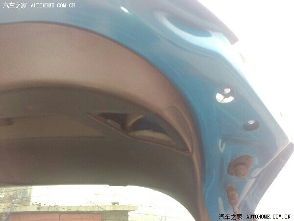

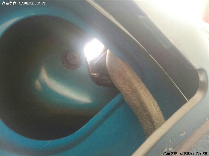

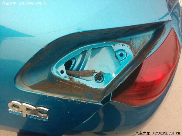

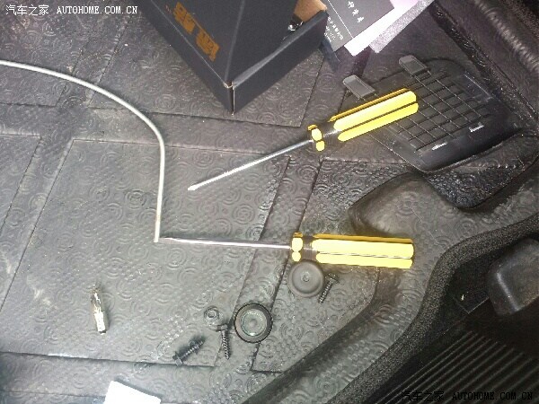

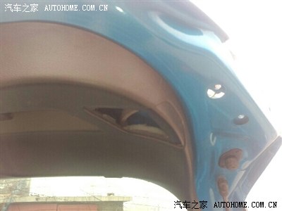

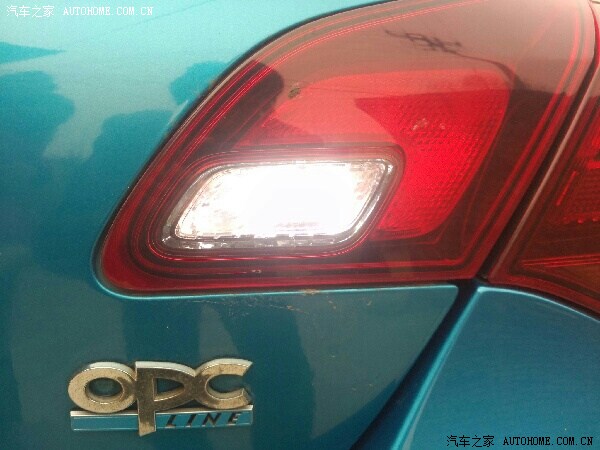

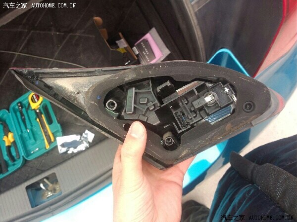

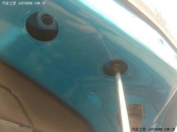

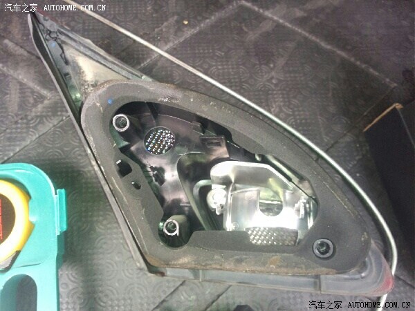

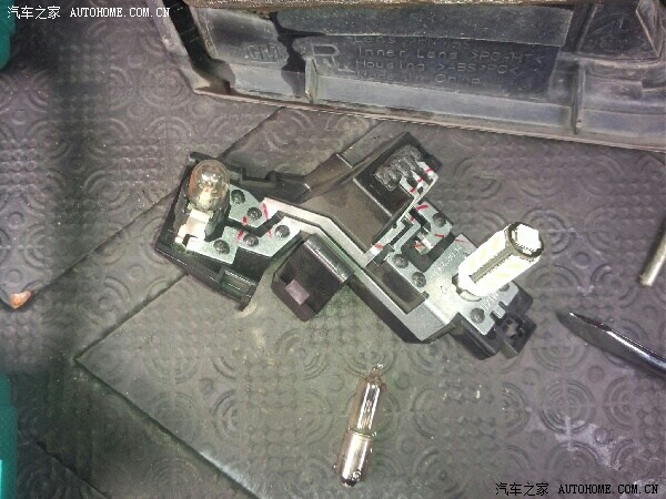

小朗的诱惑 2014-2-22 14:01:52 发表在 主楼
很早就想更换倒车灯了 本身美系车就一个倒车灯 就一个还不亮 倒车时尤其不安全 最近在网上淘了XT的倒车灯一个 由于距4s很远 就近也没有个像样的修车店 所以就自己动手丰衣足食了~首先是拆小扣板此处小扣板 我曾咨询过大家,似乎没什么好方法,怎么搞都得坏看见右上扣板了没 断两脚 反向的 从哪边扣都得断,工具有螺丝刀就行了拆开以后就是把里面螺丝给卸了,别的都别动~右边两个圆形橡胶垫下隐藏两个螺丝~卸了~到此为止~灯就可以完全从外侧取下来了线和灯用卡子相连 按一下再拔就可以了这里也有卡子 按一下拔出倒车灯泡左边是刹车灯右边是倒车灯 往里按逆时针转动就可以取出来了按原位安装...
