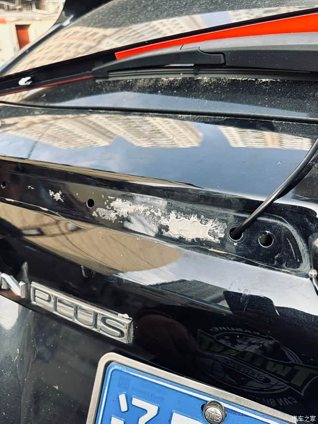

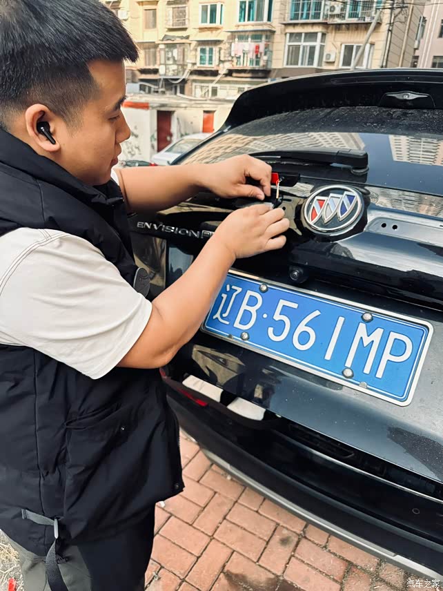

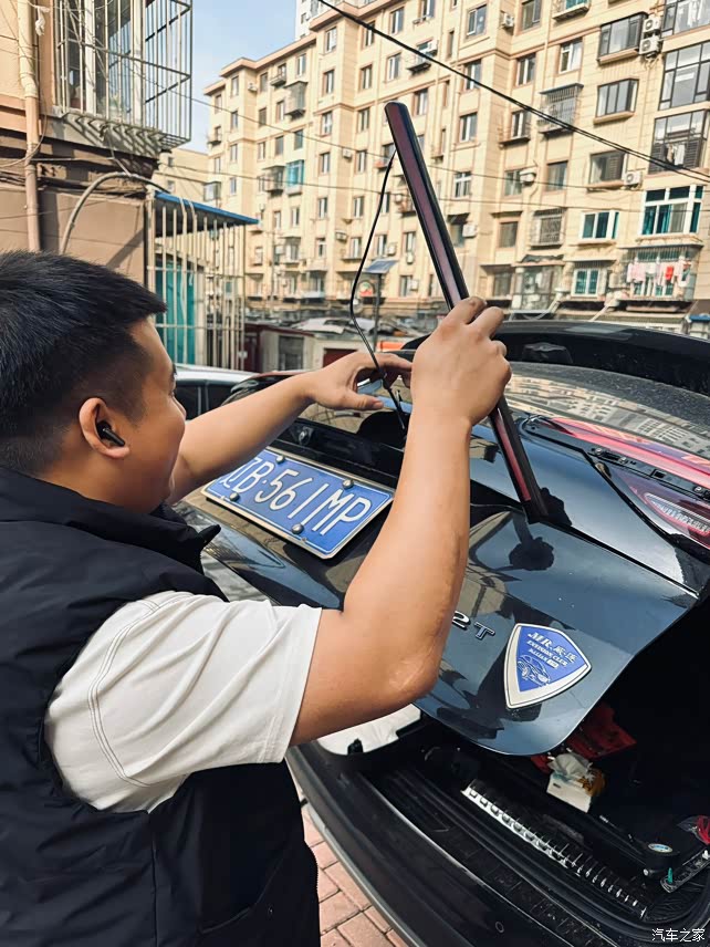

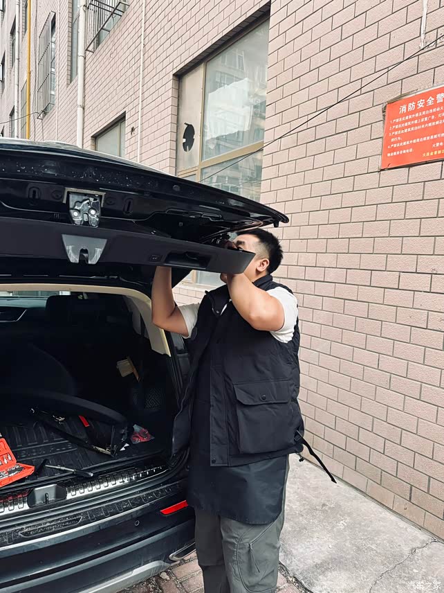

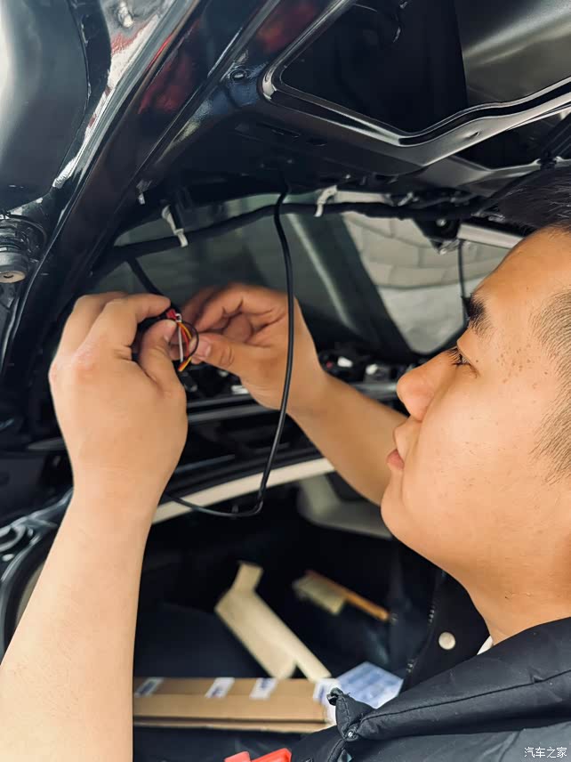

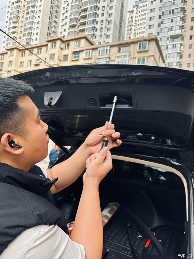

首先是拆卸后备箱里面的塑料盖板,卡扣比较脆弱操作时需要注意一下(专业安装师傅都懂)

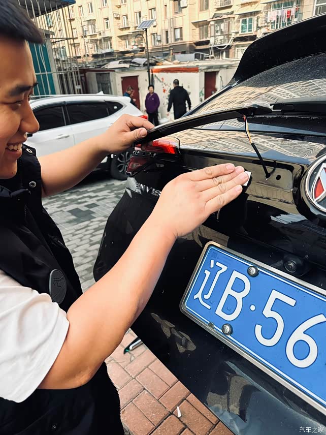

→从内测再将固定原车装饰亮条的两个螺丝卸掉,全车的电镀条就可以取下来了→将电镀条上的原车卡扣安装在贯穿尾灯的背面,将车漆清理干净涂上助粘剂
→将改装灯线束穿过,背面胶撕下内测螺丝固定好改装灯

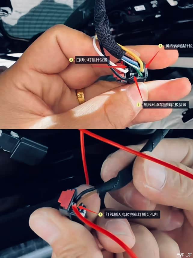

→线束插针插进尾灯车头背面,每个插头背面三根线,红线是刹车线不要插电(插线方法见下图注解)
→两边的红色刹车线走线到高位刹车灯位置并线插进高位刹车灯取电
→恢复成原样就完成了。

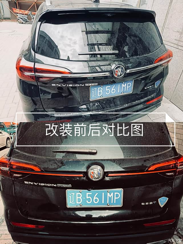

改装的贯穿灯是随车大灯开启的,白天只有打转向和踩刹车会亮,晚上看效果会明显一些。挺好看,但是我想提醒大家的是,无论改装什么最好都别破线,选择原厂对插的接线方式,不破坏原车线路。为了自己的安全,编筐编篓全在收口,改装后的线束一想要处理好,这个是重中之重,是改装和加装最低的起点,希望大家都能安全、开心用车!
