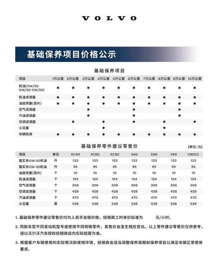

按照保养手册,五万公里保养项目主要是更换机油、机滤,由于买车时,官方附赠了终身免费基础保养权益,所以这次保养并没有实际支出,但是个人建议,车主在保养前,还是应该提前了解下保养项目,做到心明眼亮,保养项目在保养手册、沃尔沃APP上都可以查得到,另外店里按规定也会公示。

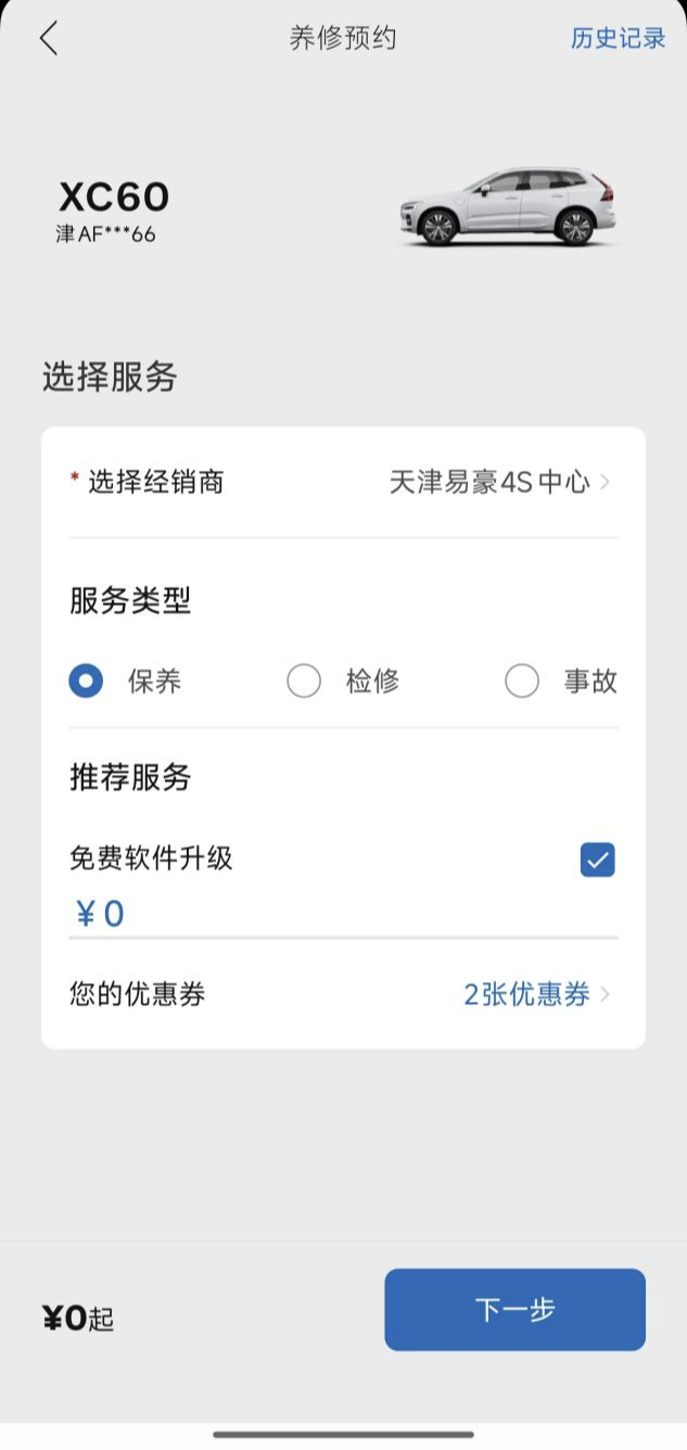

保养前,建议提前在沃尔沃汽车APP上进行预约,可以有效避免到店等候,提高效率,轻松避开保养高峰期。

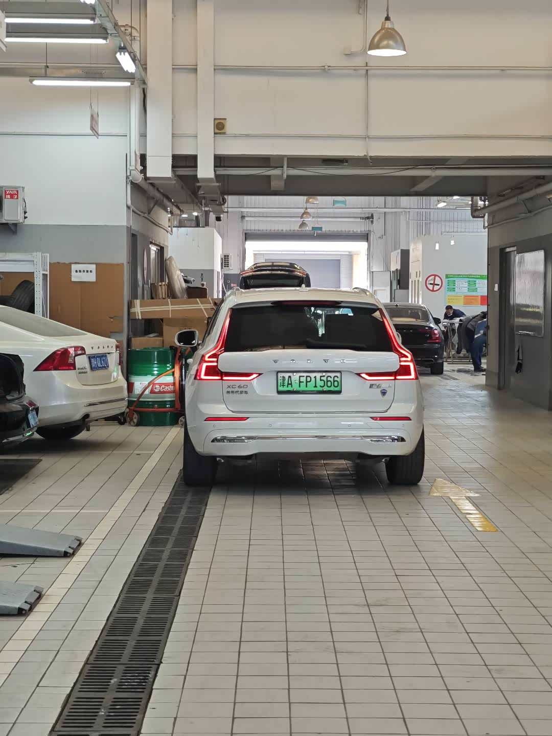

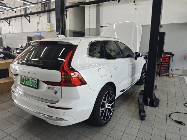

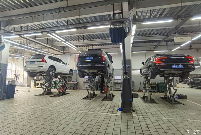

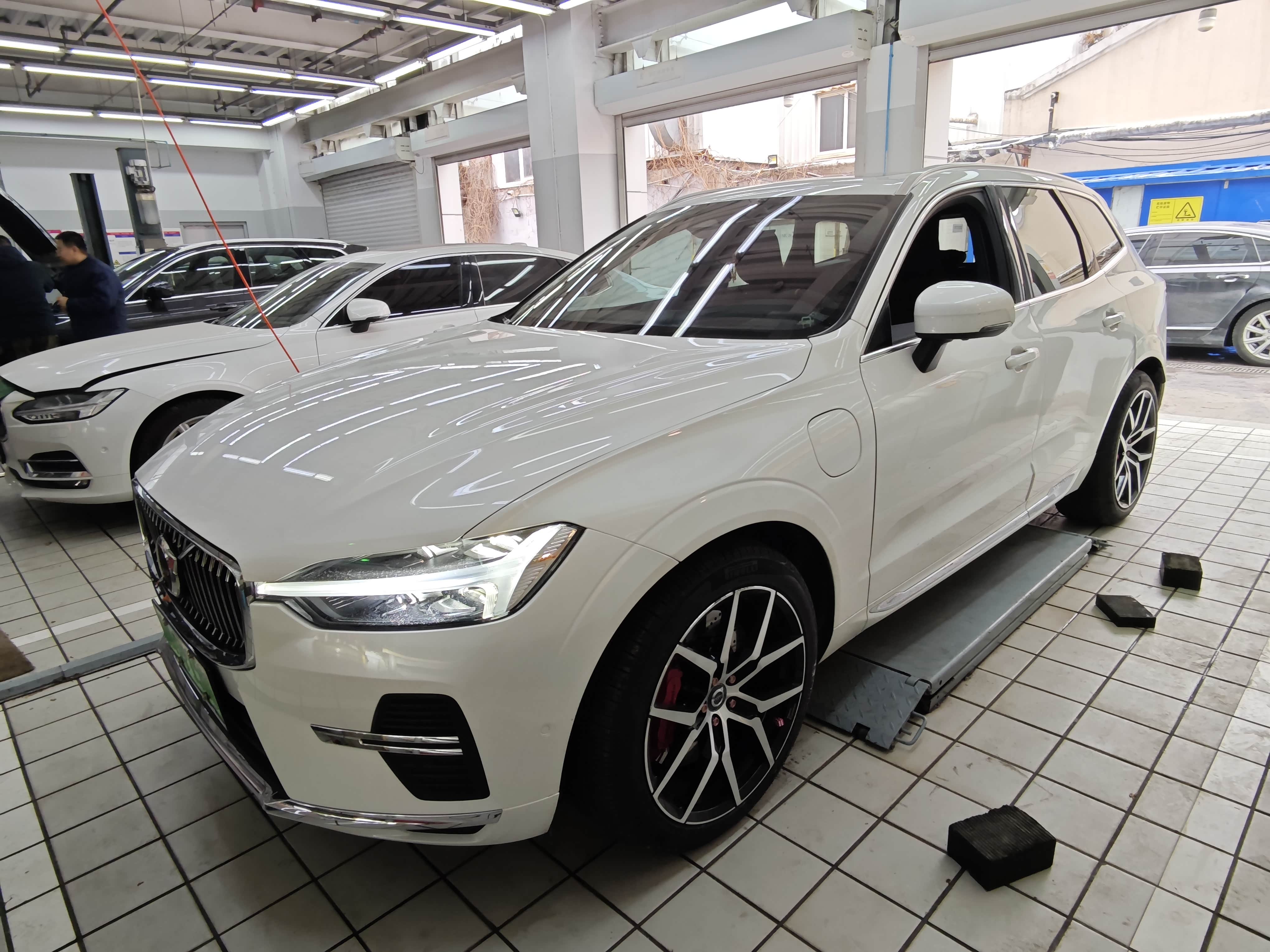

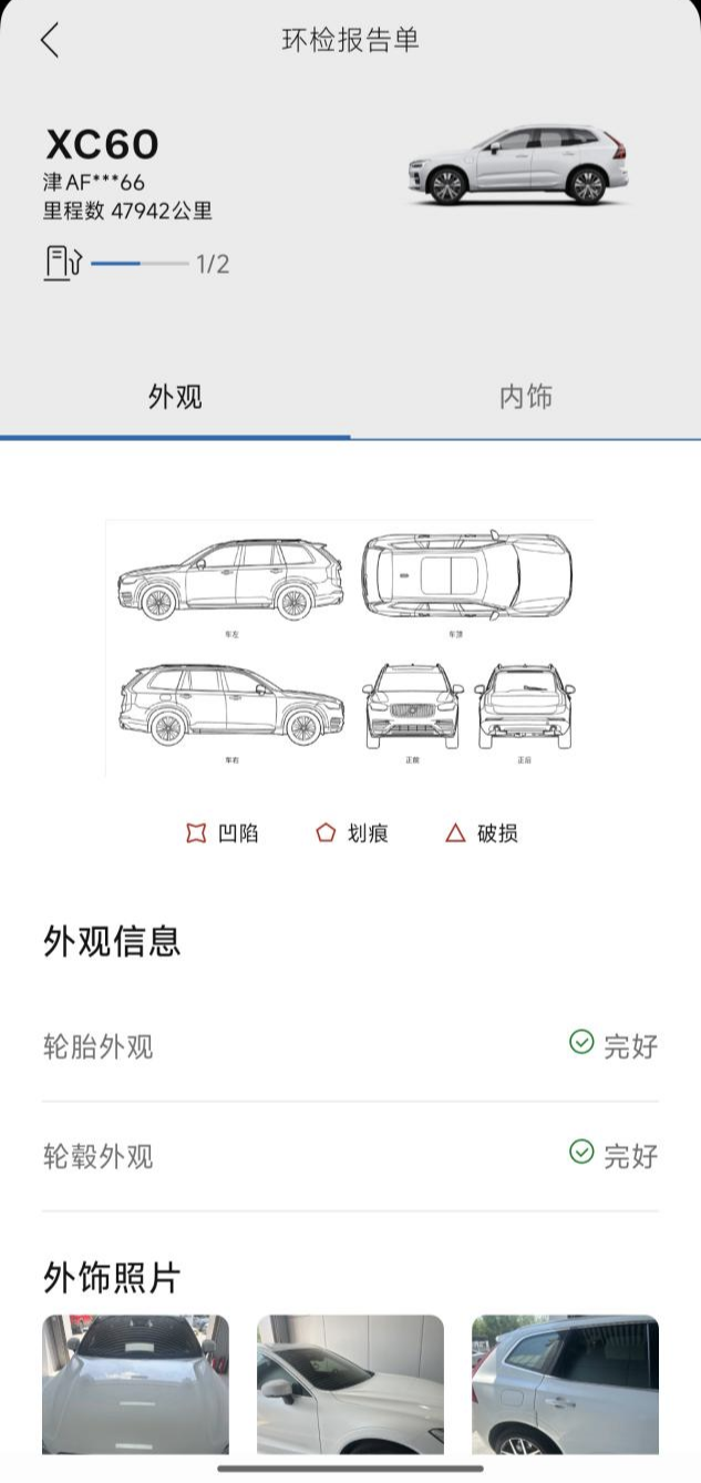

按预约时间抵达4S店后,售后人员首先进行细致的车辆信息登记,随后开展全面的环车检查,包括车身外观、车漆状况、轮胎磨损程度等。检查过程中,售后人员详细讲解了基础保养涵盖的机油机滤更换项目,确认无误后才将车辆交接给维保师傅。

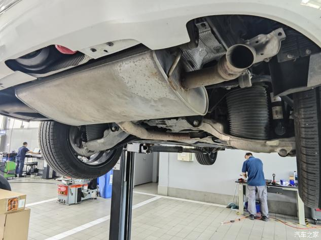

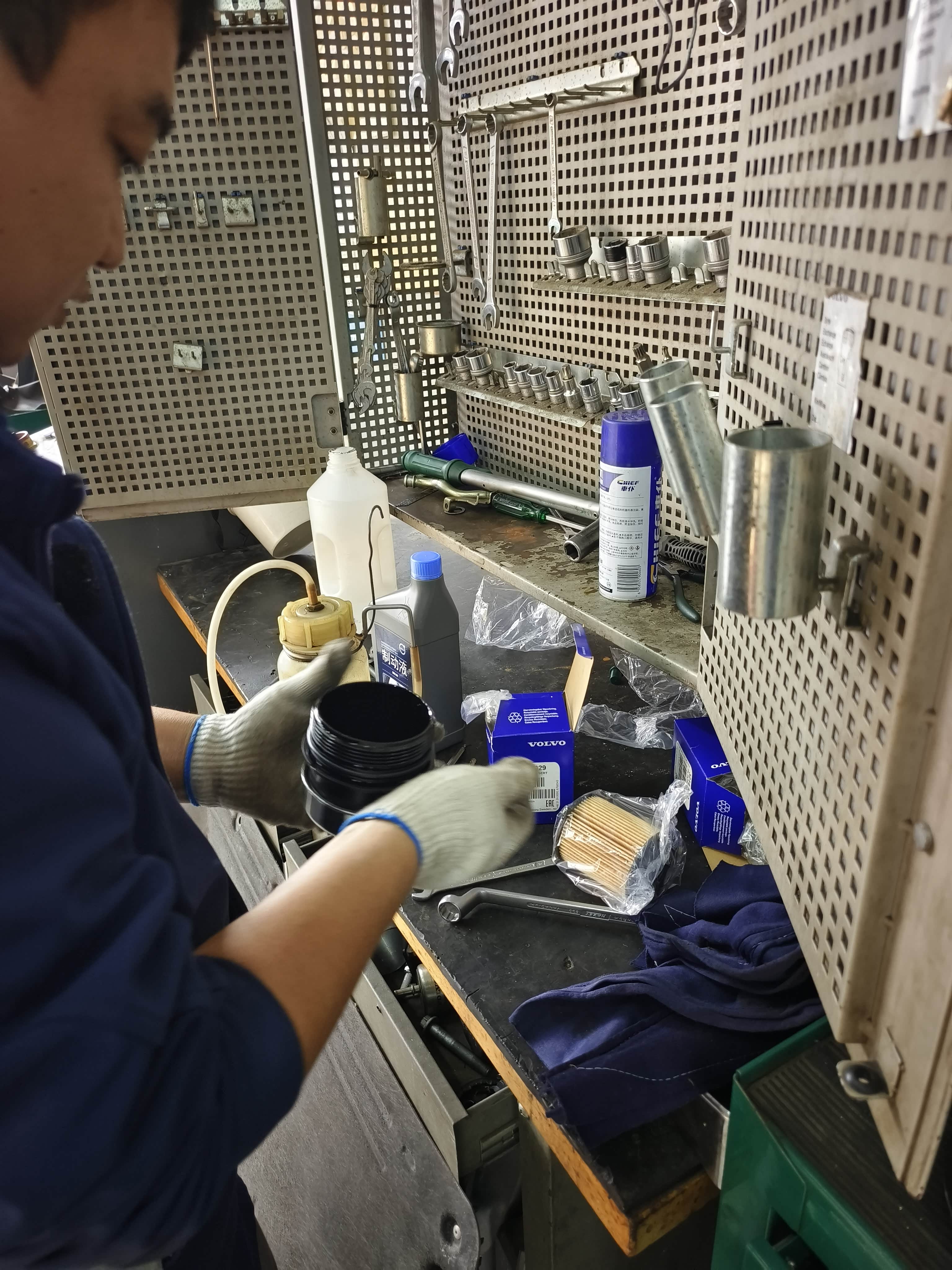

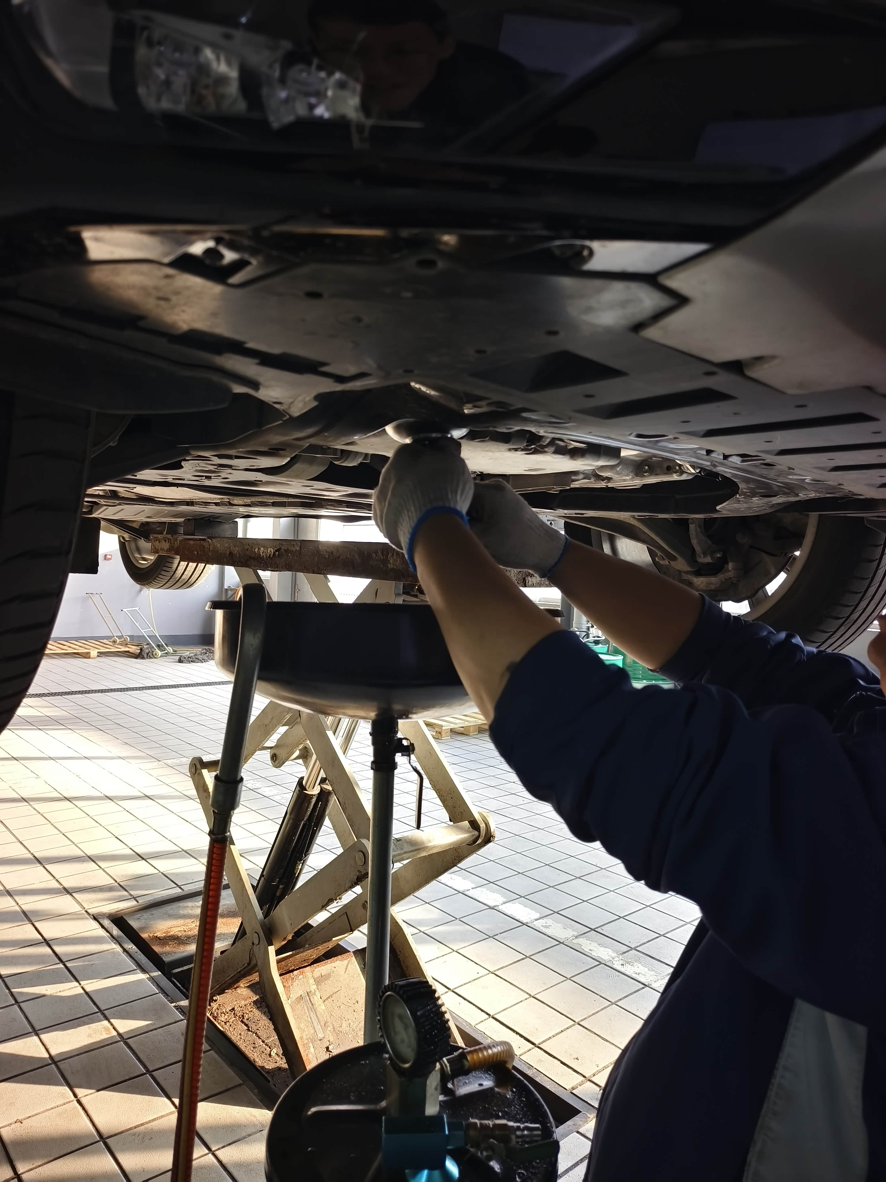

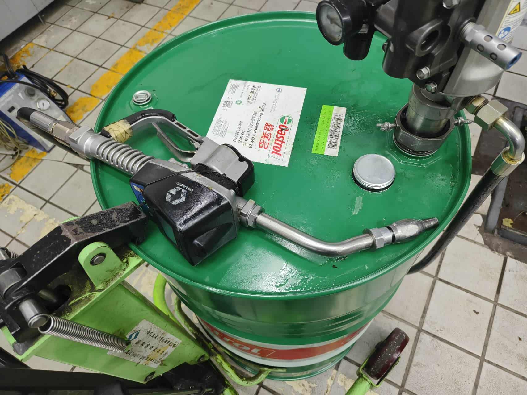

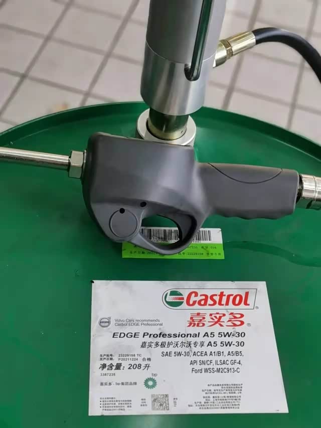

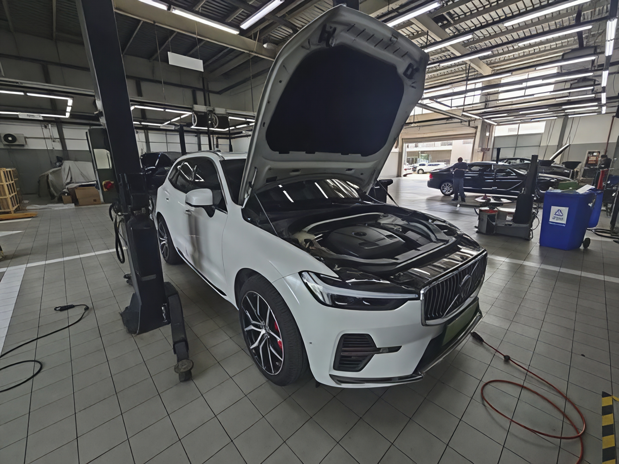

1.更换机油机滤:这次保养用的依旧是沃尔沃认证的嘉实多0W20 208L大桶合成机油,相较5W30,0W20机油机油粘度更低,启动性能更好,价格也更贵。
在放旧机油时,建议提醒师傅尽量将陈油放空,重力放油过程可以告知多等待片刻,彻底不再往下滴油为止。可能是车子跑的比较多的缘故,历经一年时间,车子放出来的机油还是比较黑的。
师傅使用专用工具拆卸旧的机油滤清器,并在新滤清器密封圈涂抹机油防止渗漏

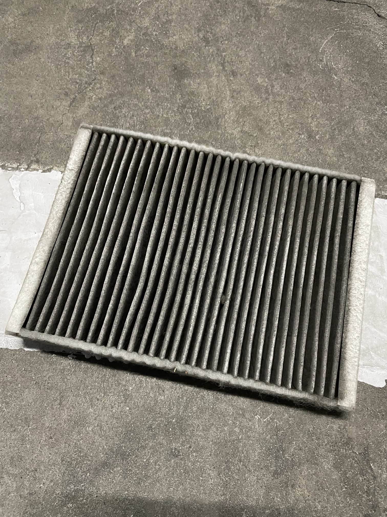

2.空气滤清器检查:按保养手册,空气滤清器建议每三万公里更换一次。虽然这次保养不涉及更换空滤,但师傅还是把空气滤清器拆下来检查了一下,确认没问题后,用气泵吹一吹,继续使用,这点非常nice。话说夏天马上就要到了,空调使用频率增加,定期检查空滤、气滤是保证车内空气质量的关键,这点还是非常有必要的。

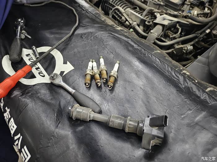

3. 火花塞检测:由于我的这辆XC60跑的公里数比较多,所以趁着这次保养又特意让师傅帮忙检查了火花塞的状况,毕竟如果火花塞老化,可能会导致发动机抖动、动力下降等潜在问题。师傅说检查火花塞主要看电极端是否平整、有无积碳、陶瓷绝缘体是否有裂纹,如果电极端出现烧蚀缺口或者陶瓷绝缘体存在裂纹就需要更换,如果存在明显积碳,则表明火花塞工作状态不佳,需要对发动机做进一步检查。
师傅用专业套筒扳手取下火花塞,通过肉眼观察,四个火花塞状态还是可以的,这下我就放心了

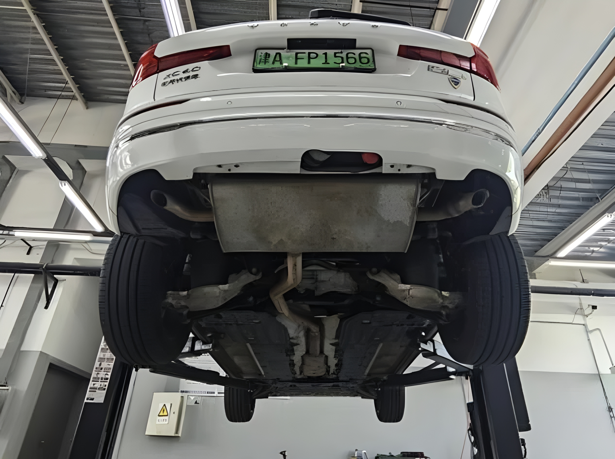

1.刹车系统深度检查:沃尔沃全系未配备刹车报警线,因此从三至四万公里起,每次保养都需仔细检查刹车片厚度与刹车盘磨损情况,确保制动性能稳定。
2. 轮胎专项检测:重点查看轮胎花纹深度、胎面裂纹及损伤情况,根据实际磨损程度评估是否需要更换,保障行车安全。
3. 传动系统检查:对全车皮带及涨紧轮进行老化、开裂检测,尽管官方建议十二万和二十四万公里更换,但提前排查能有效避免突发故障。
4. 底盘与电路检测:全面检查底盘刮擦、变形情况,以及悬挂系统和电路的运行状态,及时消除安全隐患。

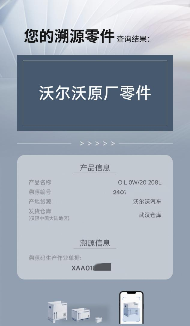

从进店到交车,整个过程充分展现了沃尔沃4S店专业、贴心、透明的服务水准。特别是每一个配件都能通过沃尔沃APP进行溯源,这种透明化、可追溯的服务模式,极大提升了用户的信任感。

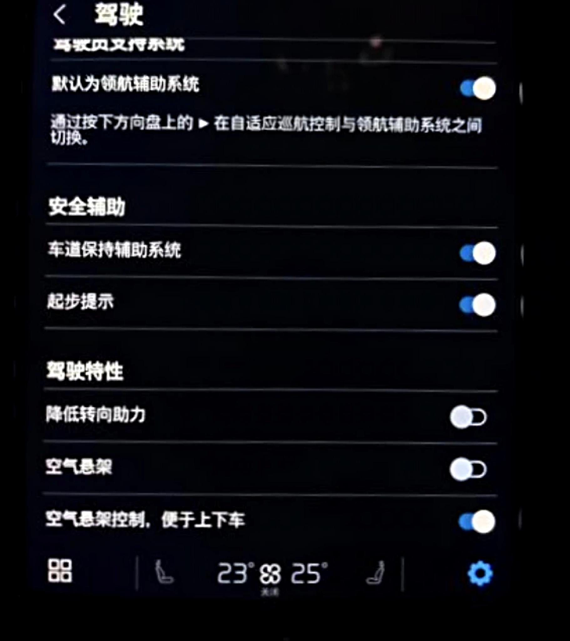

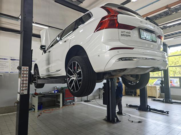

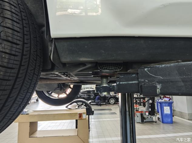

3. 特殊操作提醒:车辆举升时,支撑臂必须精准对准车底千斤顶支撑点,避免底盘受损;配备空气悬挂的车型,在保养前务必通过车机系统关闭空悬功能,防止举升过程中对悬挂造成不可逆的损伤。
