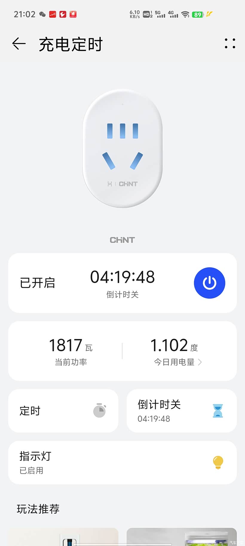

随车送的充电枪,充电的时候多大功率啊?家里电线长期用可以吗?
4门的,我看面板显示是1.4KW,我用的是外面普通3米接线板,20多温度时最长充了3小时,接线板线摸不到热
农村没地线,网上有说充不了,但也有说能充只是亮红灯,我事先用了一电阻改的接线板骗过充电机,是正常绿灯
快速烧水壶都有1200W,这1500W按现在的标准用电电线没事,30-50年前的豪宅那就不知道了。
家里的普通插座支持10An的电流,也就是2KW肯定没问题。但是很多时候插座的面板里面的铜片如果质量不好,插头的地方会发热严重。所以保险起见,一定要用大厂正品好的插座。
长期用,建议直接空开上接线,不用插头了。
