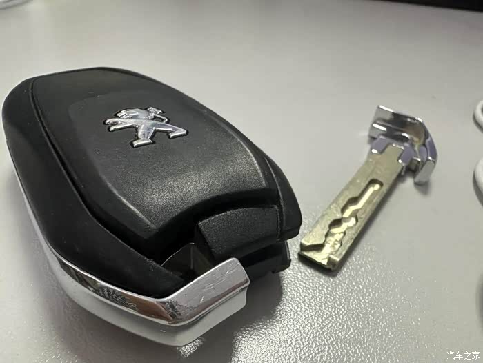

找到遥控钥匙上的机械钥匙弹出按钮,通常这个按钮上会有一个小的钥匙图标或者是一个可以按压的小部分。轻轻按下这个按钮,机械钥匙就会顺利弹出。这一步是为了后续更容易地打开钥匙的后盖。

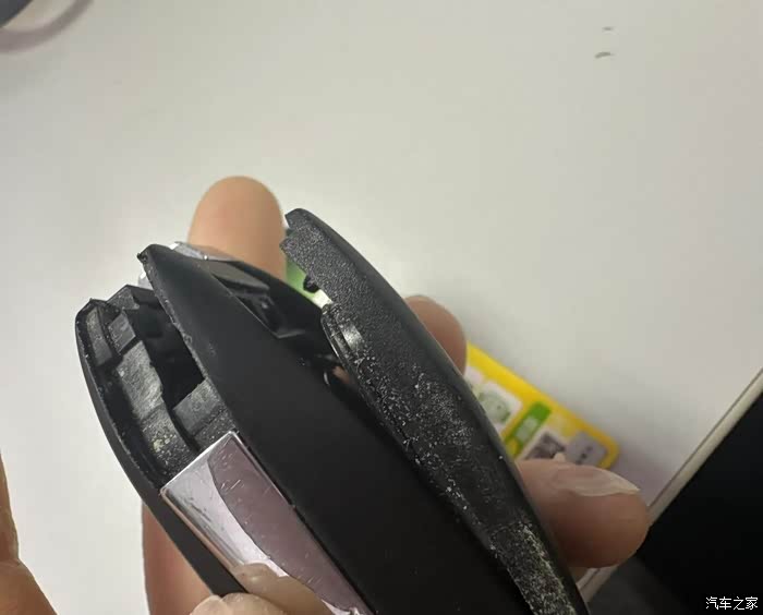

使用准备好的小螺丝刀,插入钥匙后盖的凹槽处。这里要注意,插入时要稳,避免对钥匙造成不必要的损伤。巧妙地撬开后盖,这样就可以将后盖取下了。撬的时候可能需要稍微用一点力,但一定要小心,避免弄伤自己或者损坏钥匙。
