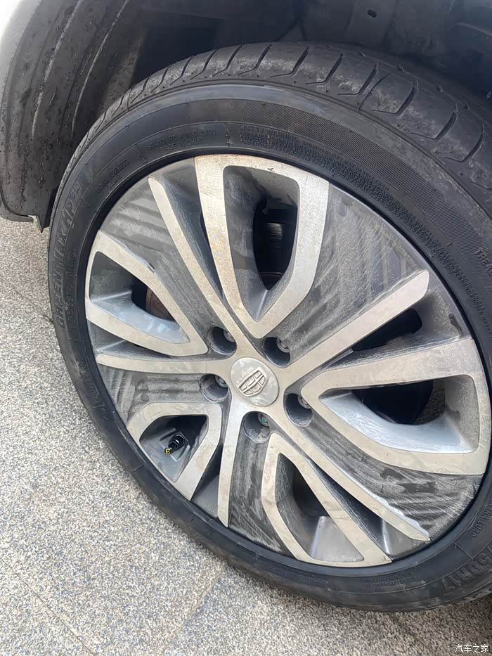

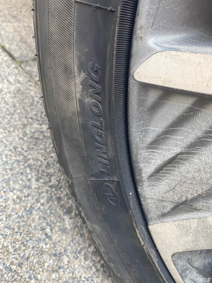

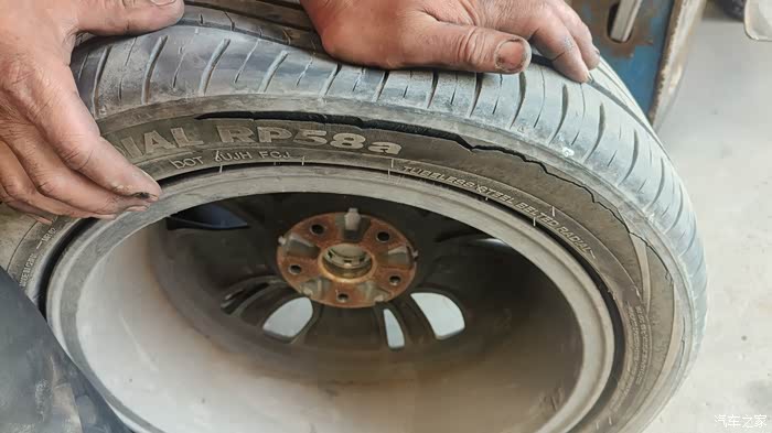

帝豪的轮胎扁平比50比较薄,胎压不足不容易发现,还以为是正常现象,导致安装轮胎胎压监测的时候才发现一个轮胎开裂非常严重,不知道是不是缺气赶的
昨晚刚跑了20公里公里高速,一出事后果非常严重,想想就后怕
这个鼓包磨出了线,
玲珑360一条
两条上车

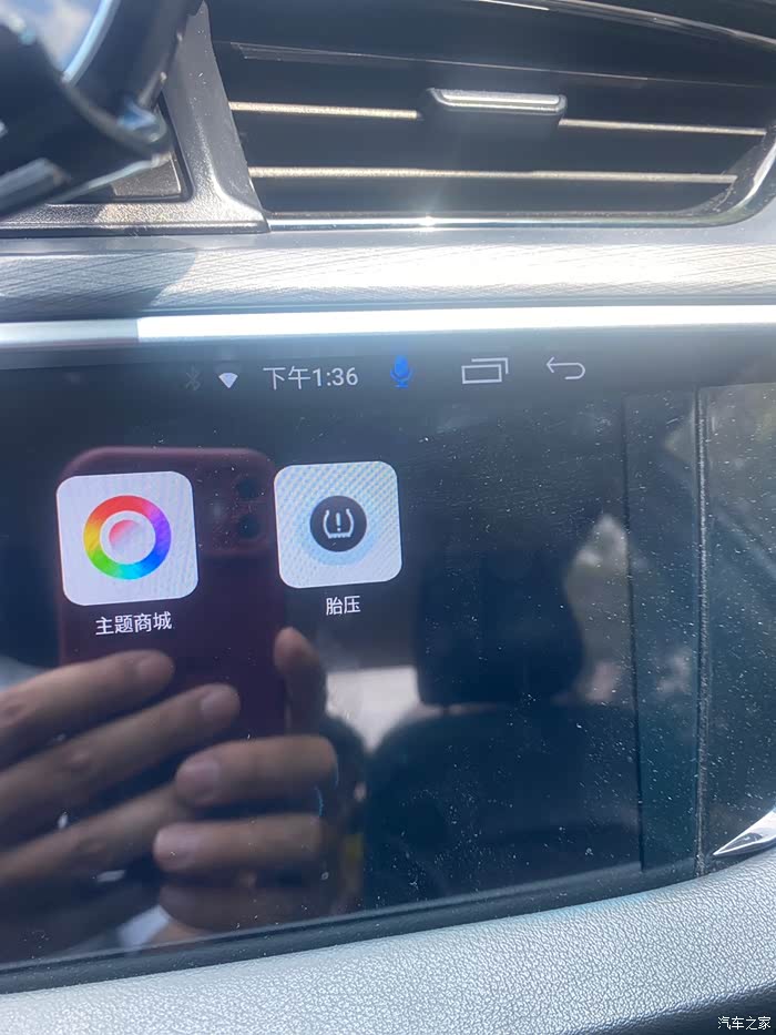

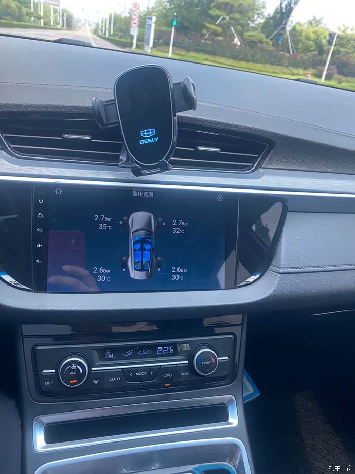

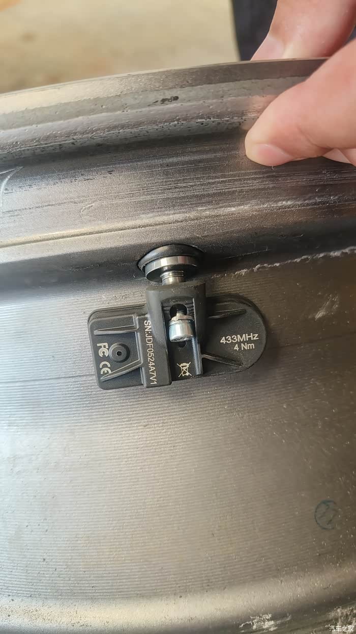

网上淘的大屏幕安卓的胎压监测,内置安装后直接显示四个轮子温度,设定报警范围,低压高压报警,低压设置到低于2.0报警,避免气压不足发现不及时
比铁将军的功能上稍微差一点的是,铁将军的胎压监测有屏幕浮窗按键,点一下可以小窗口显示四个轮子胎压。这款并没有这个功能,只能通过程序打开胎压监测,然后全屏显示,要么退出后台运行。
唯一的优势,价格,性价比优势。价格225,铁将军350,加上安装费每个轮子至少得30元,这是必不可少的。
