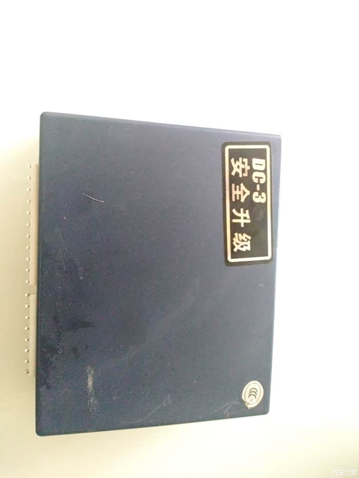

我的奇瑞E5有个毛病,就是会无缘故的报警,以前出了这个毛病,只要将车熄火锁好,过一段时间就好了,今天有事,回来时突然又出现了这个毛病,开始持续不断的报警,不知道的还以为是警车来了,于是把车开到了一个熟悉的修车铺,师傅说这是遥控锁车在报警,并问我遥控锁是不是后来装的,他从驾驶室离合踏报上方拔下了一个小盒子,警报声就消失了。
小5原来是用遥控钥匙的,后来遥控钥匙的电池没电了,于是就一直用机械钥匙。
这是怎么回事呢?
