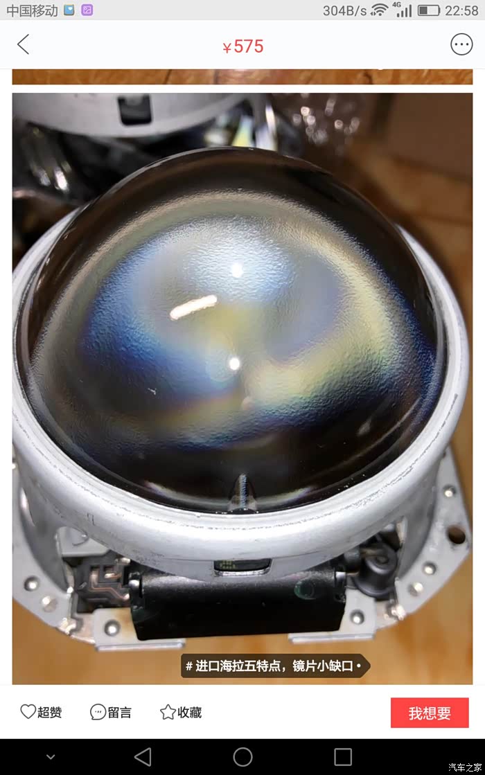

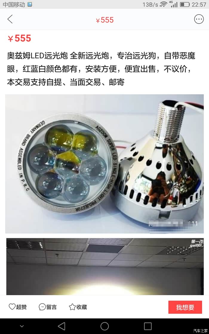

海拉五 和澳兹姆远光炮
海拉五 符合凌乱线圈 麻面 等正宗海拉五的特性

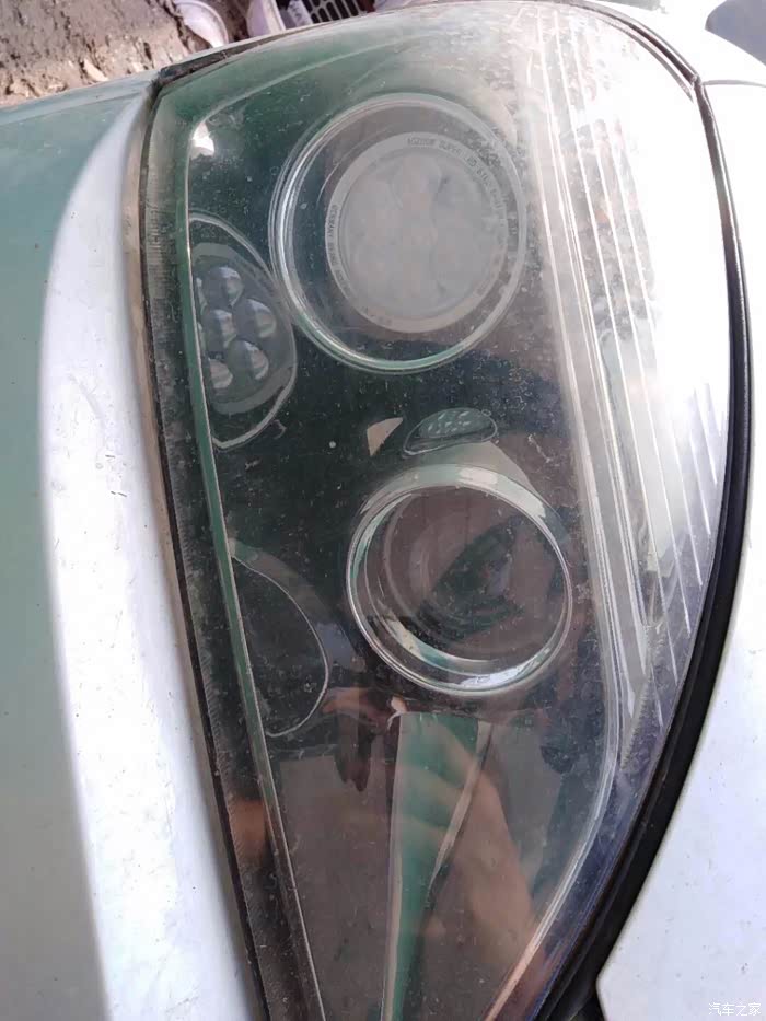

没买支架  拿原来支架改的 自己在纸箱里拿热风枪烤开的 网上有教程

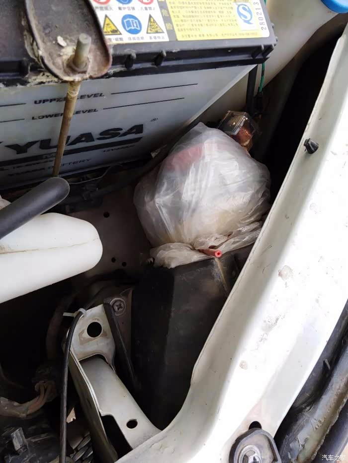

顺便说一下 1.4的线路是负控 这俩安定器没办法搁 止好打眼拿铁丝绑在这 那几个塑料袋套皮筋密封了……

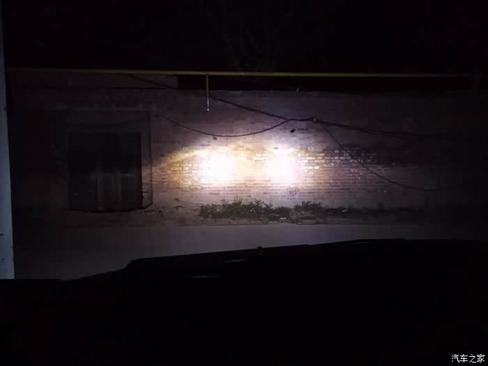

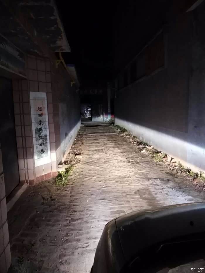

远光
远光效果
海拉五特有的 不是很清晰的切线

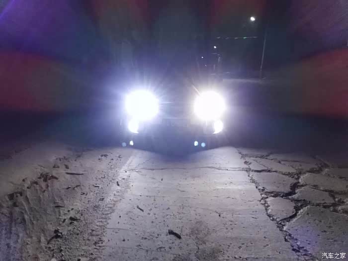

火力全开 日行灯x2 雾灯x2 远光x2 近光x2
