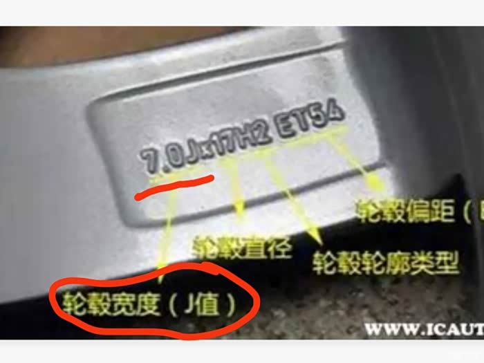

4驱19寸轮毂的J值是多少,想算一下能换多宽的轮胎

麻烦提了车的朋友,方便的时候看一下轮毂J值,谢谢

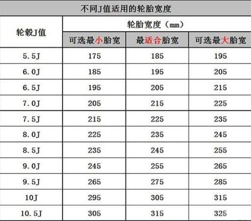

出厂都是标准值,235放宽1号,245没问题,宽胎费油、起步慢啊

不换轮毂,可以上245胎宽,原车轮毂8.0J值!
