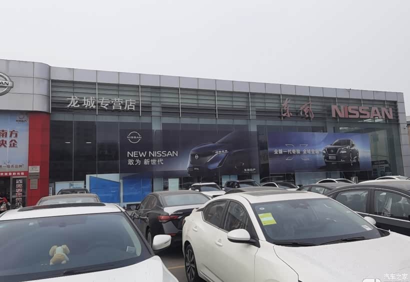

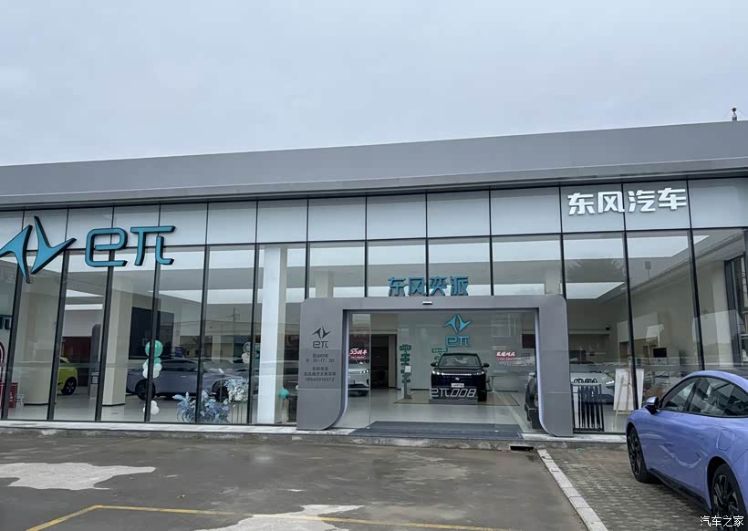

 奕派在我们这个城市当时有三家店,我当时就直接开到我买车的那家了,结果去了才知道这家店保养维修的服务还在等厂家验收,验收合格才能提供服务,当时只有一家店可以保养,我还提前在App里预约了一下,结果也没有提醒说不能保养,这一点做的有点差了,只能说新品牌,各方面提高的空间还很大ahl_笑
第二天是周日也没再预约,赶个大早直接去排队了,这家店老板本来是卖东风日产的,现在同时卖纳米和奕派,可以想象去晚了得有多少车排队。
去的早前面没去排队的,登记了行驶证和电话就开始保养了。
日产老板接着买奕派很合理,就是保养在一起,排队车太多了ahl_笑

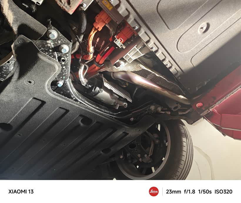

放油的时候观察了一下底盘,008底盘的平整度还得很好的,因为不是油改电车型,电池包没有影响底盘高度,通过能力和电池安全都比较有保障。
这个图也能看出008的底盘确实高度不错

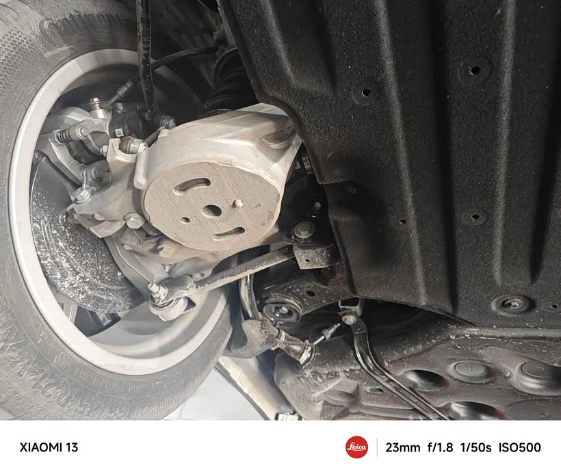

再比较让人印象深刻的就是后悬架巨大的铝合金下摆臂了,又大又厚实,看着就很有力量感,实际是008的底盘体验确实还不错,是那种完整利落有韧劲的感觉,过减速带过小点播基本没有多余晃动,开高速也没有那种忽忽悠悠的感觉,这样其实开长途比较好,上下晃动少人不容易晕车。
这个下摆臂个头是真大,底盘这很舍得下成本
弹簧也很粗壮
不过底盘防护方面还是有点问题,增程器和电池连接的电缆处基本没有防护,虽然在比较高的位置,但看着还是让人不太放心ahl_笑,看看能不能买到第三方出的进行加装。

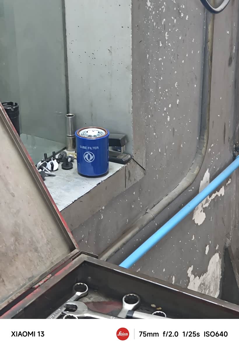

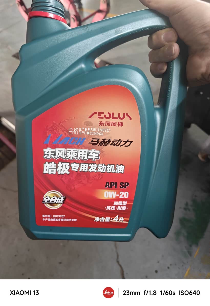

放完油开始更换机油滤芯,然后添加新的机油,看了看机油滤芯和机油上打的还都是东风汽车的标志,可以理解,同一集团下通用零件降低成本,就是没有以前那种吉利用领克零件或者大众用奥迪零件带来的心理优越感ahl_笑
东风还真的不太会宣传,其实马赫动力系统在国内赛车圈子还是挺有名的,但买车时候大家都不知道,008给配的1.5t增程器,马力接近150匹,据说是用本田地球梦发动机魔改的,从同样用的是0w-20机油来看可能确实有点渊源ahl_笑。本田地球梦1.5t最大的毛病是容易积碳,但如果用来当增程器一直都在高转速状态,就不那么容易出积碳了,可以说是扬长避短了。

还顺便解决了一下底盘异响问题,就是这个排气管隔热瓦材质很软,和排气管挨得太近跑高速气流冲击就会和排气管碰撞出异响,解决就是往外掰掰离得远一点就解决了

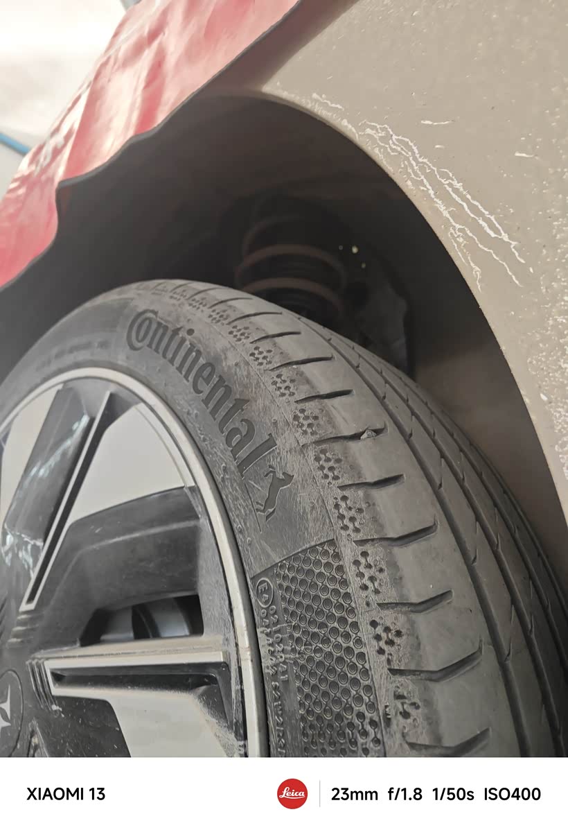

之后就是常规的检查液位和调整轮胎气压,师傅按厂家建议调整到2.5,有的老司机习惯把胎压调到2.8甚至更高,这样能更省油,但可能会影响刹车性能,008配的马牌轮胎干地刹车性能非常好,实测35米就能刹停,但湿地就比较滑了,下雨天建议慢点开ahl_笑,还有就是五一左右气温变化很大,需要及时调整胎压,每年五一假期路上都有不少爆胎的,早上10度中午30度,高胎压爱好者需要及时调整了。

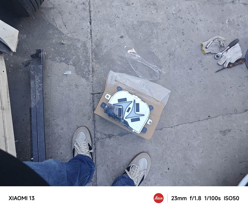

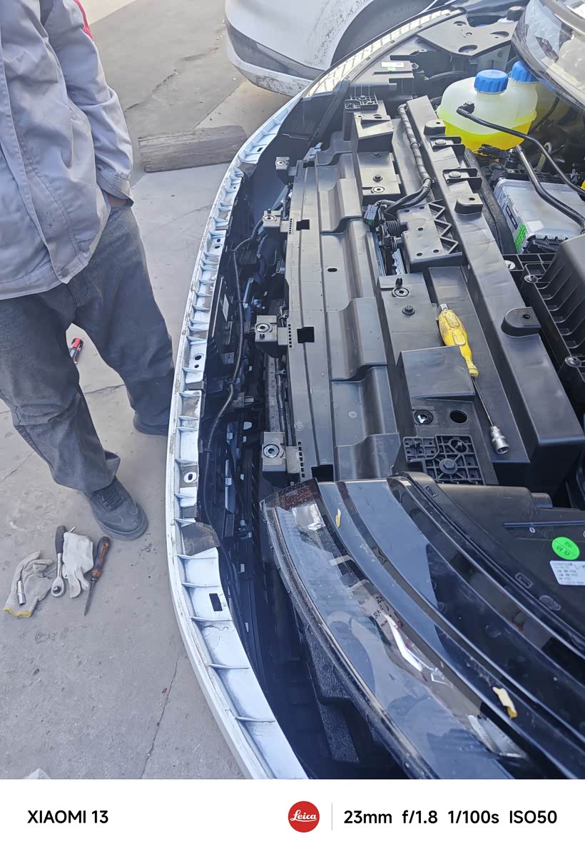

接下来就是更换了掉漆的车标和压差传感器,车标纯属是质检不过关,被酒精一类有腐蚀性的液体一碰镀铬层就掉了漏出底下白色的材质,我嫌掉漆难看直接就把镀铬都擦掉了,白色磨砂的材质感觉更好看一点,现在看镀铬材质真的有点土气了,但能换新的还是换了吧,更换也比较简单,前保险杠拆出一条缝,师傅用棘轮扳手就能换了车标了。
拆下来的旧件,其实车标擦掉还是挺好看的
就这么大点缝就够用了

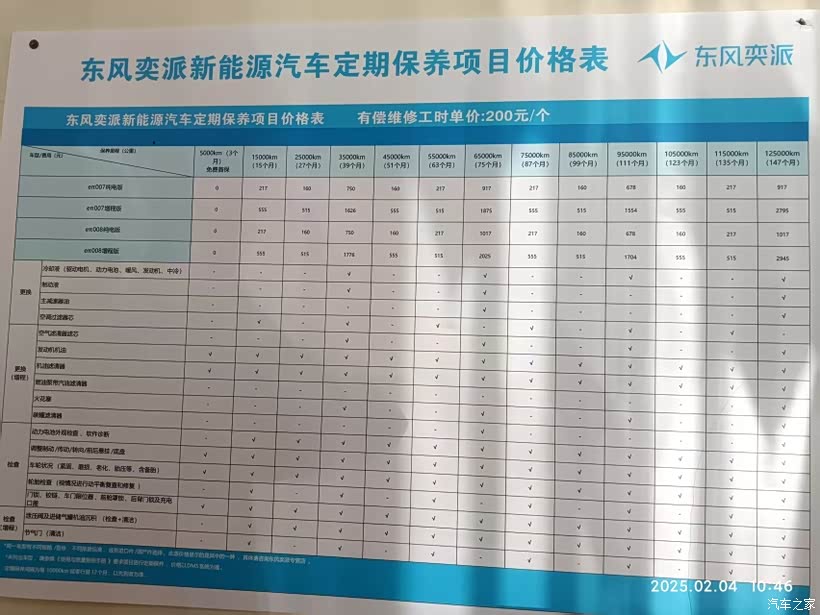

008保养首保是免费的,从二保开始收费,小保养500,大保养1700,最大的一次12万公里快3000元,看厂家的保养表,十年差不多要1万元左右,平均一年1000元,和纯电相比多了5000多的增程器保养,和普通燃油车相比,保养价格就相差不太多了,比燃油车多了一个电池冷却液的费用,但没有变速箱换油的费用。
