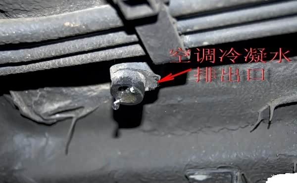

1、空调水流出是从蒸发箱有接一条管流出来
2、每种车子的设计都不一样,一般是在右座,也就发动机的后面。
汽车空调水排出口在以下位置:
空调排水口一般位于蒸发箱下部通过一根软管连接至底盘,一旦空调排水口堵塞,水就会通过连接处进到副驾的脚坑浸湿脚垫等物品,车主非常容易察觉。
空调排水口的作用是在空调使用时蒸发箱在热交换过程中,不断吸热周围空气中的水分冷凝成水,通过空调排水口排出,这也是为什么在空调运行一段时间后,车底会有一滩水迹的原因。新车主碰到这种情况会怀疑是不是汽车漏水了,其实根本没必要担心。
