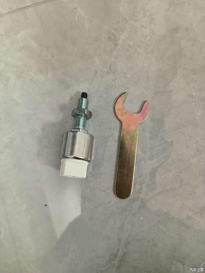

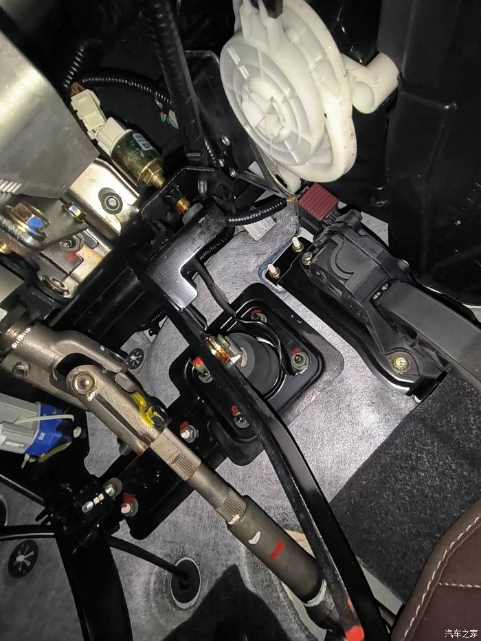

刹车灯全部不亮,就可以考虑是刹车灯坏了,去了x虎要200多,网上一搜只要28,啥也别说,自己来吧。

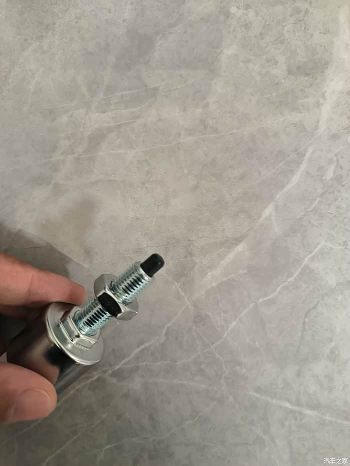

网上买的新开关,所有刹车灯不亮的时候可以考虑这个是否坏

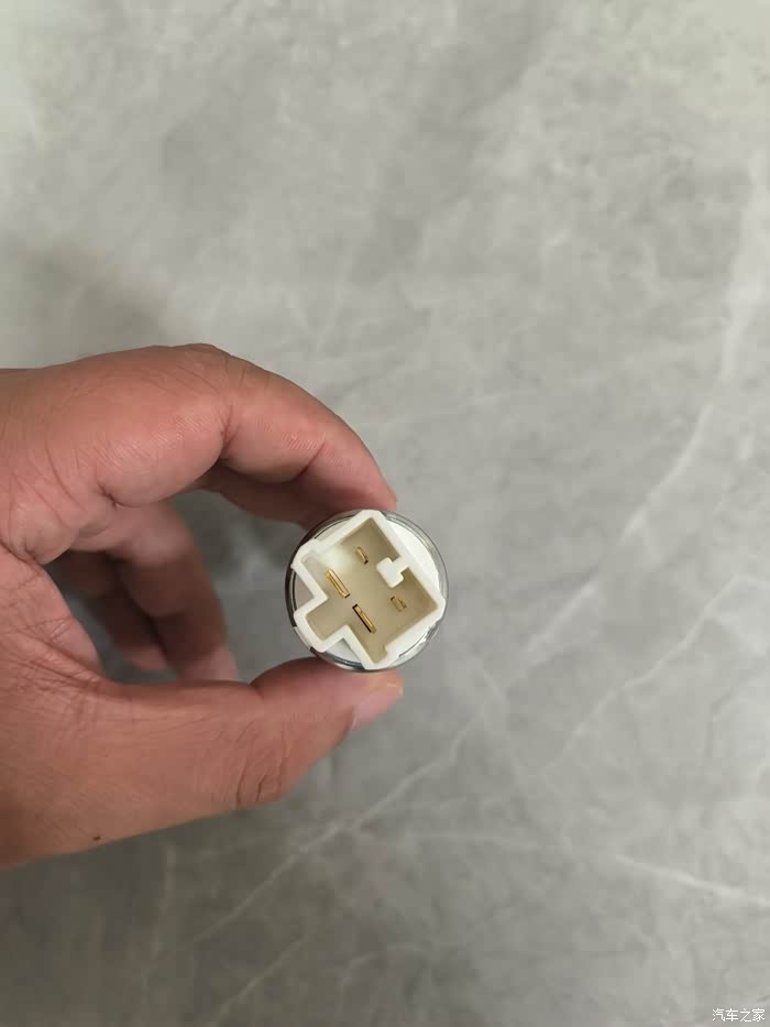

新奔奔专用的是四个接口
黑头释放,就是刹车灯开启。
只需要一个小扳手。
刹车灯全都不亮,很危险。

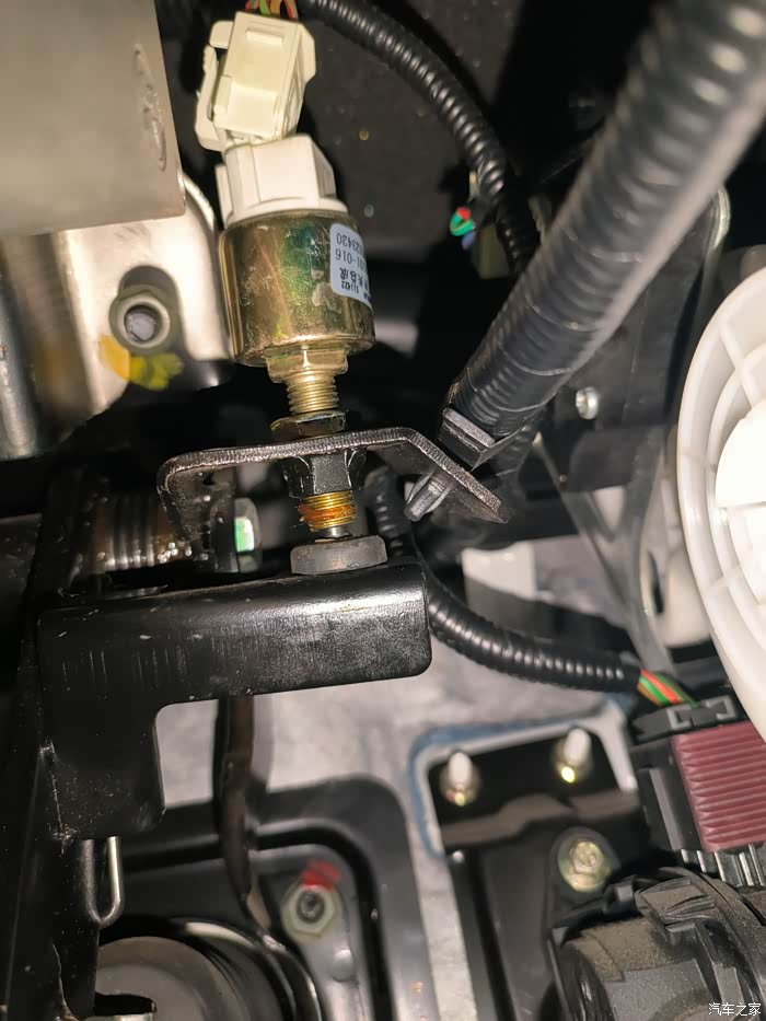

这是原来车上的安装位置。
在刹车踏板的正上方。

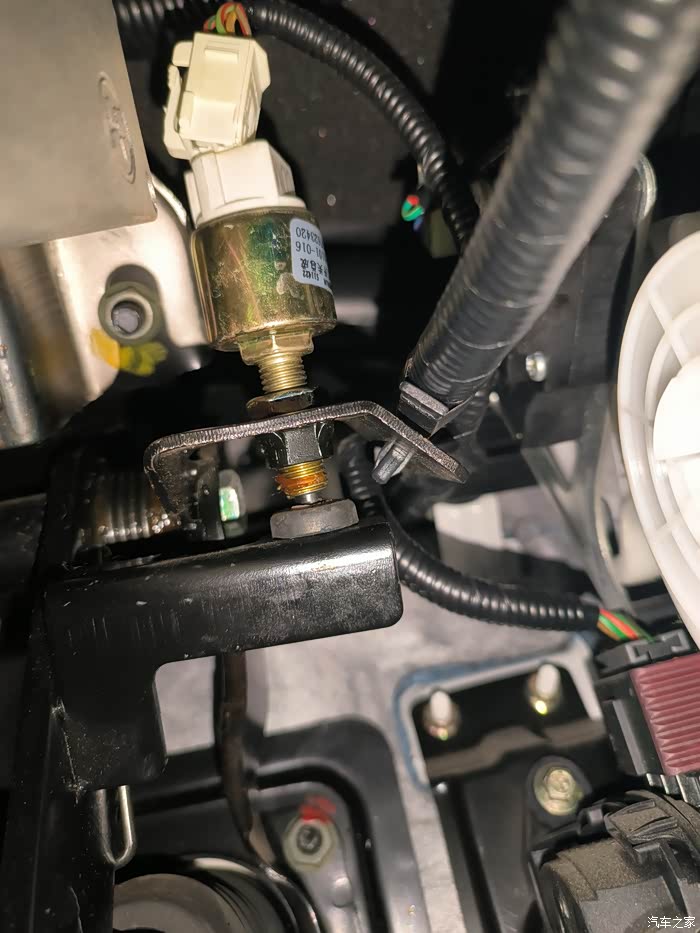

可以看出来是这是一个释放开关。
刹车踏板正上方。

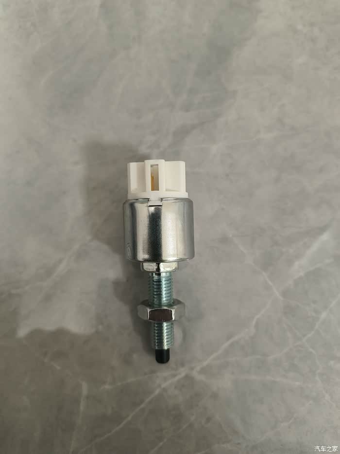

金色的是原车的,银色的是新买的,28块钱。
这是正面

今天查了下故障码显示P0571,就是这个坏了,更换很费劲。
