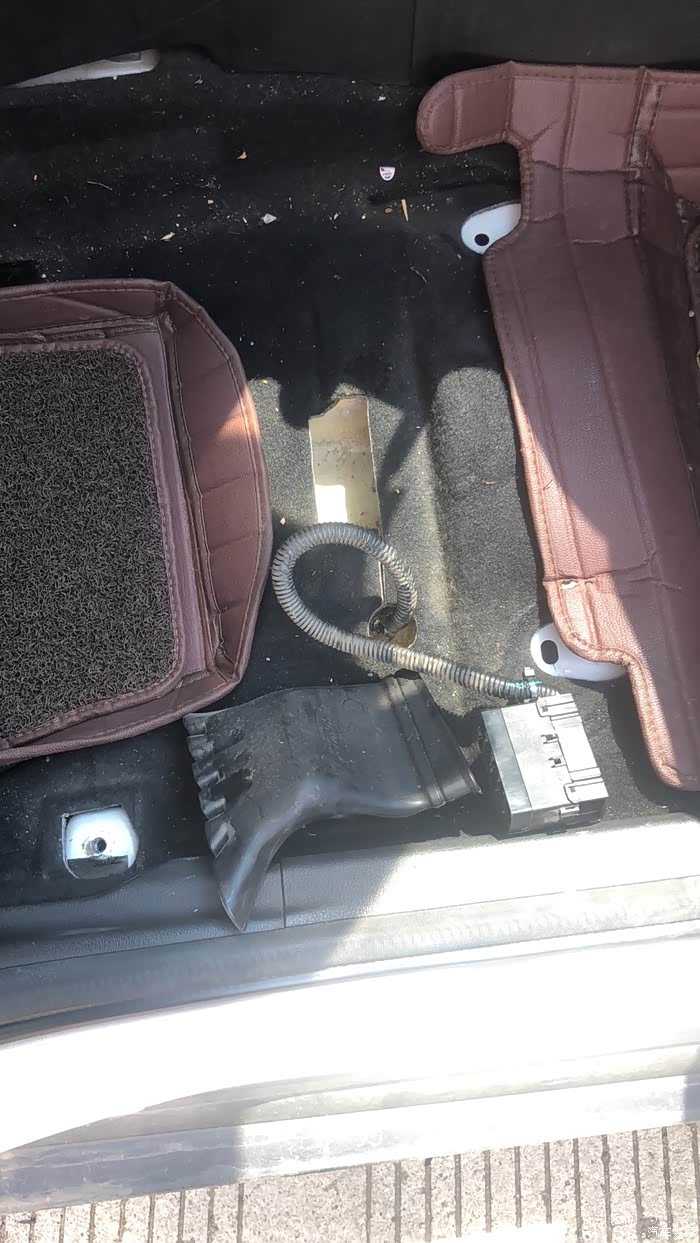

这是福克斯原车的气囊和安全带线束插口
拆下原车副驾驶

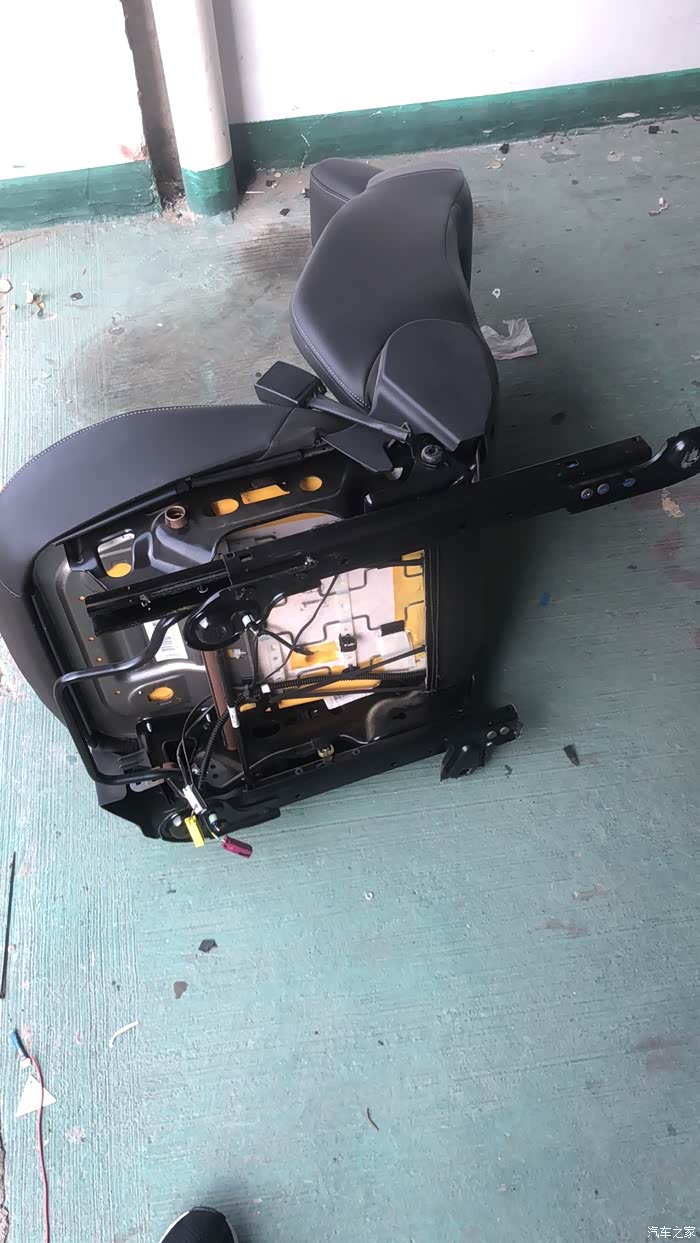

新蒙座椅底部

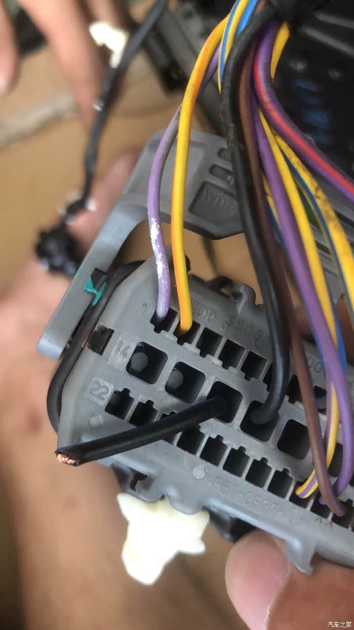

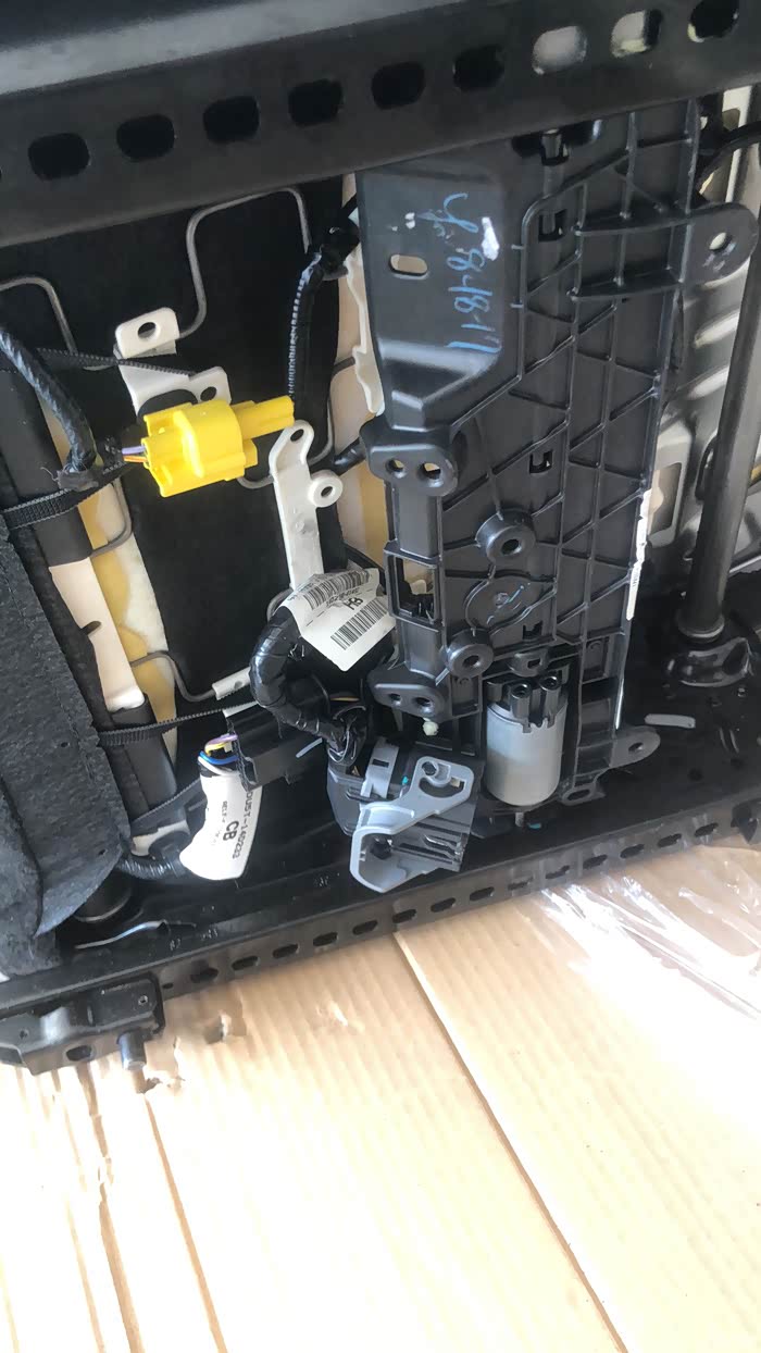

新蒙的座椅插口,各种线束,只能用到电源2根粗线,和右上角两根气囊线,其他的无视。
这是气囊的
气囊线

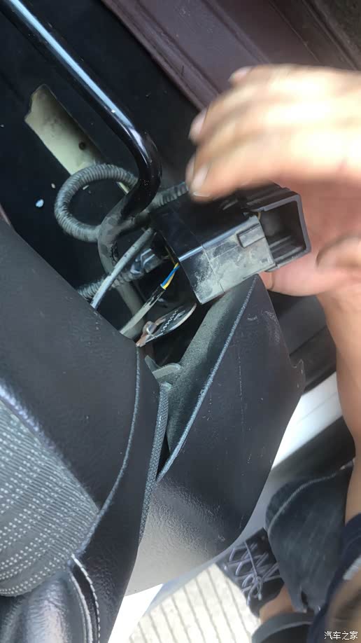

原车插头对接
换上原车的安全带卡扣
接好线

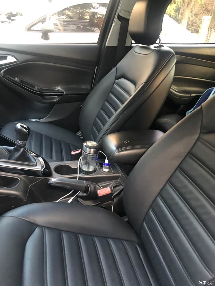

现在坐姿真的随意调节,软绵绵的,换了一部车似的,腰部支撑也非常好!
开长途也不累了!值了。
主驾驶10向调节,副驾驶4向。
