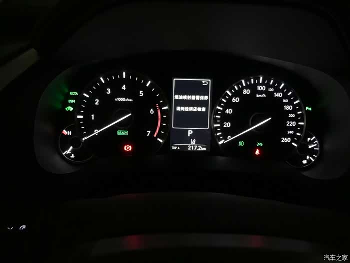

        开雷车的人,几乎都会在车子一万公里或者2万公里左右的时候出现燃油喷射器续保养提示。尤其ES,NX出现的车友多,因为开的人也多,而我那台RX450H混动车型也难逃一劫,就上周的时候在高速行驶过程中突然弹出图下面那个提示,着实让我还是惊呆了一下,因为半月前刚保养过。不过因为以前有对这个了解,但是了解的是ES/NX/IS等等的消除方法,却不适用混动车型。后来因为跟中升4S店的一位维修总监熟悉,也让他教会了处理混动车型的解决方法,以及详细整理了全系列常见雷车型号的解决方式,希望以后再有遇到这种问题的车友不要担心,照说明做就行了!
       虽然以前有车有发过类似的,但是不是特别详细,现在我就一点点码字让大家看的明白点,版主老兄,大家都熟悉了,希望置顶一段时间让大家可以看到,至于要不要申精你看着办啊
以故事方式叙述,准备开始!
       或许,你也遇到过这样的问题,当每行驶 10000Km,或在空燃比学习值为 20%的状态下行驶 5000Km 以上时,多功能显示屏会显示“需要保养喷油嘴” ,出现这一提示主要原因有两点:
①到店保养时,里程小于10000公里(如9000公里),此时仪表盘还未出现该警示灯及提示,但您的车辆已正常保养并添加喷油嘴清洗剂;
②当多功能显示屏显示“需要保养喷油嘴”时,请按以下步骤重置多功能显示屏上的“需要保养喷油嘴”信息。

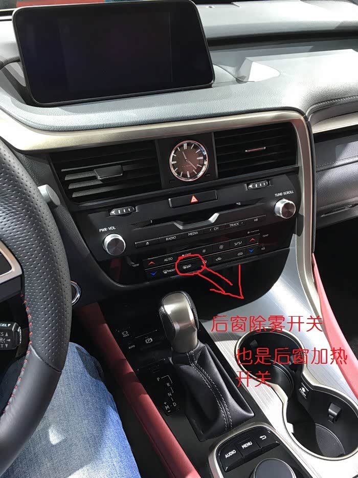

(3) 打开后窗除雾开关。在20秒内,踩下并松开制动踏板4次。
(4) 关闭后窗除雾开关。在20秒内,踩下并松开制动踏板4次。
(5) 重复步骤(3)和(4)。
