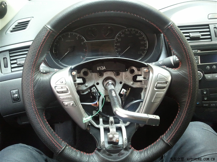

看到X宝上有新轩逸的多功能方向盘套件卖,可以用于新骐达,我心动了,于是联系了论坛一个车友,找到了个靠谱的卖家,买来高配的游丝、左右多功能按键(线连在一起的,小日本产),去五金市场买来19号的套筒,按照坛子上各位前辈的安装帖子,自己动手安装了多功能方向盘。过程我就不多说了,各位车友看图说话吧。

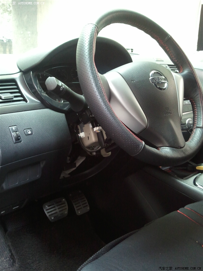

先发动车,转方向盘,把方向盘柱装饰罩的2颗螺丝卸下。然后卸下装饰罩。

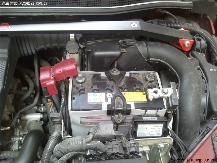

熄火,取掉电池正负极,静待至少三分钟。

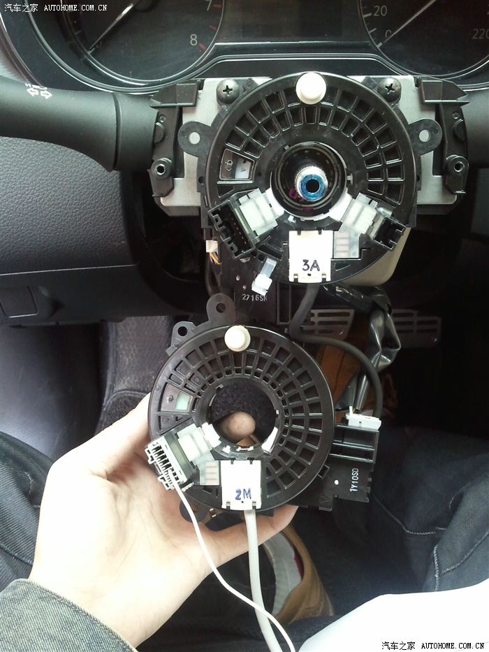

开始拆方向盘上的气囊,方向盘柱左右各有2个控,找个平口起往里顶,不太好找到位置,要有点耐心,卸掉气囊,小心去掉气囊的黄色插头,用19号套筒扭掉螺母,取下游丝,换上高配游丝,上图是高低配游丝对比图,3A是高配。

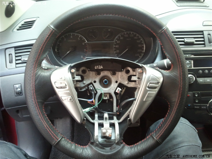

方向盘取下后,拆掉原来的左右银盖板,换上多功能按键盖板,往游丝上插上对应的插头。
用套筒上紧方向盘螺母。
盖上带有气囊的方向盘黑色盖子。

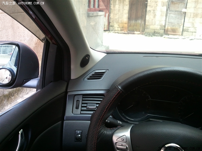

左A柱打孔安装的高音头。
右A柱高音头。

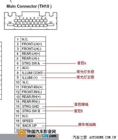

坛里新轩逸车友出的CD机,我收了,先试试是否支持音控。测试确实支持,但是我反复试过以后,发现,不能接CD机后中间的只有2根黑线的插头,否则方向盘音控失效,那2根线应该是和ECU相连的,大概ECU里没有或者被锁了这部分的控制,导致接上后新轩逸的CD音控会失效。新骐达的原车CD我已实验过,确确实实是不支持方向盘音控的。CD主插头
定义看下图

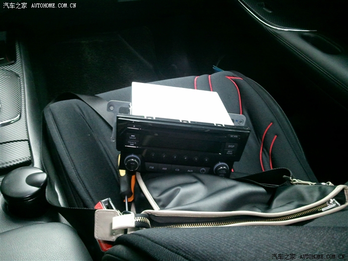

准备开拆!

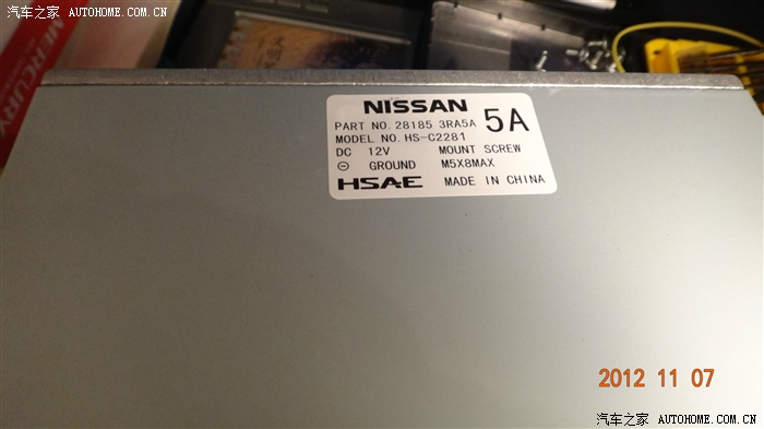

新轩逸的CD的型号!

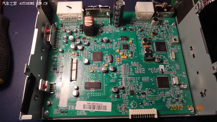

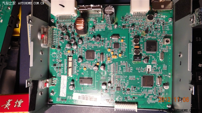

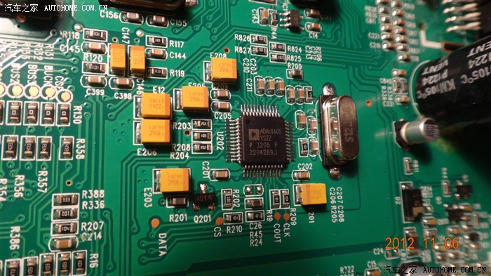

新轩逸的CD机主板!中间黄豆围着的是DSP芯片。
换个角度!
CD芯片

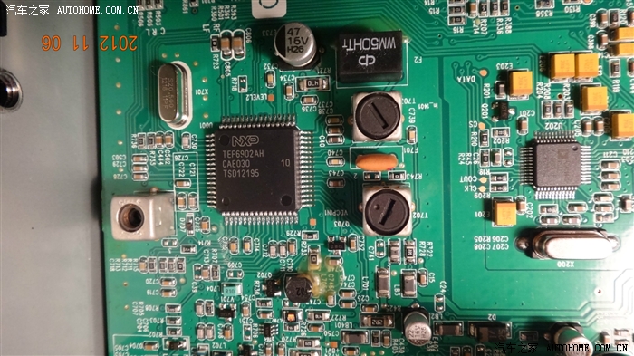

收音机芯片!

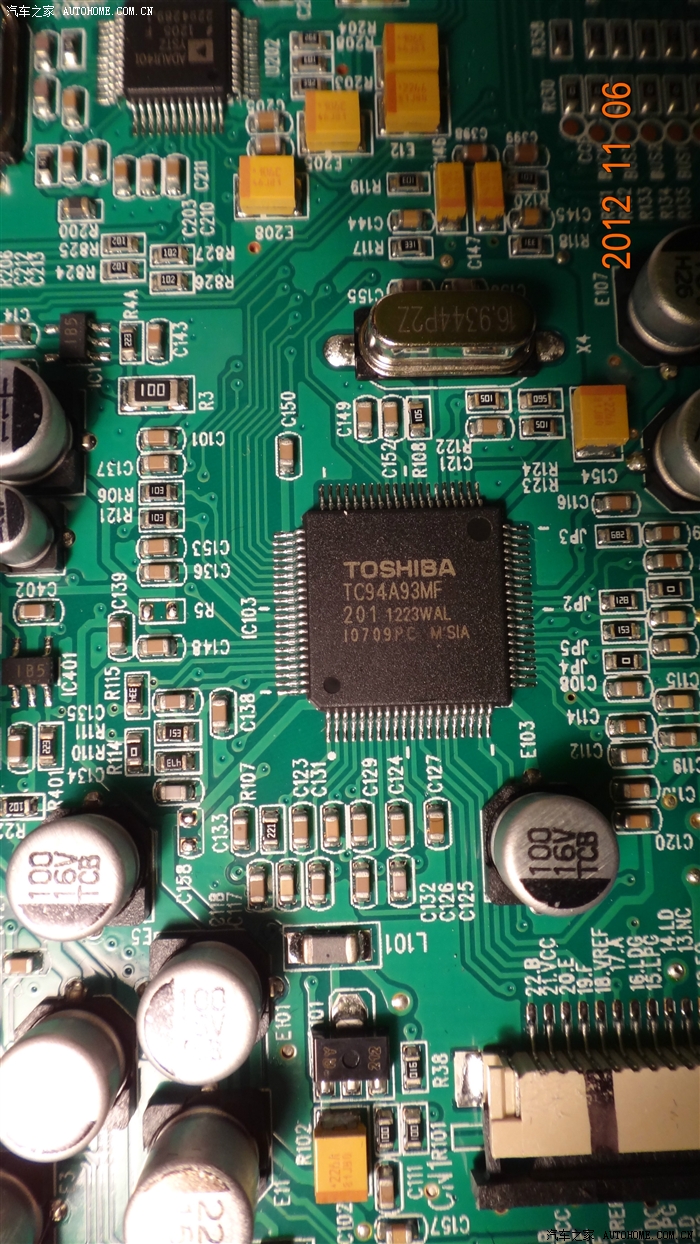

MP3/CD解码控制芯片。

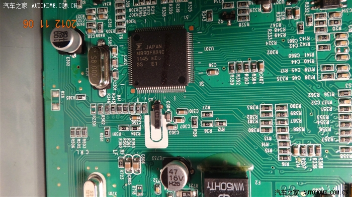

CD机的CPU。

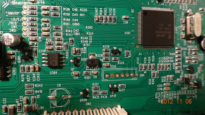

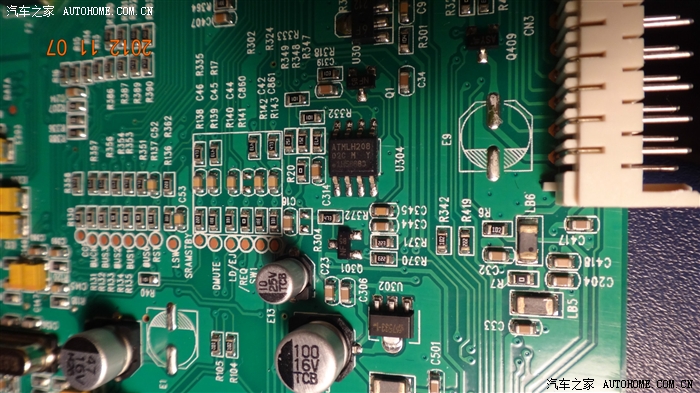

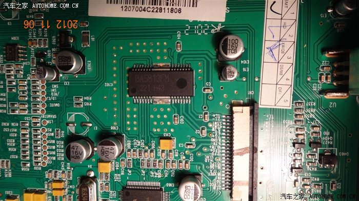

这空出的来的接口不知道是干嘛用的,请高人指点
DSP芯片!大概多了这个芯片,新轩逸的CD机清晰度要比新骐达的CD高一些!
右边是存储芯片。还有一排带定义但是空的触点,请高人指点下!

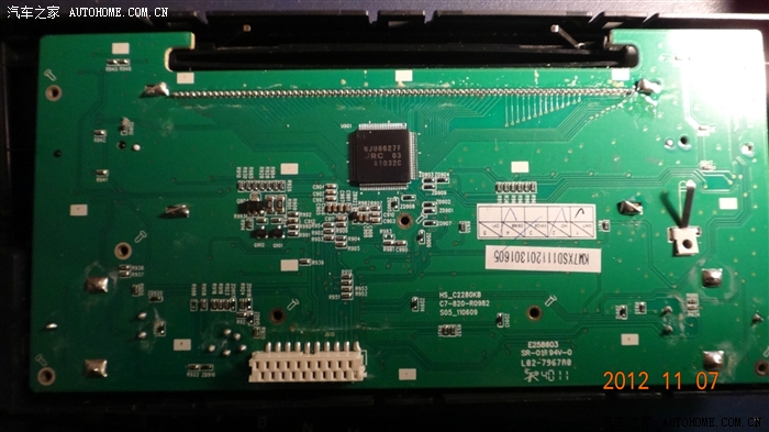

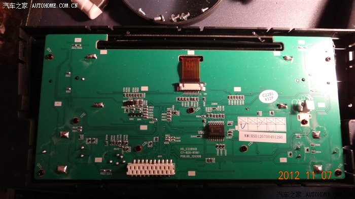

新轩逸的CD机面板电路!
新骐达的CD面板电路

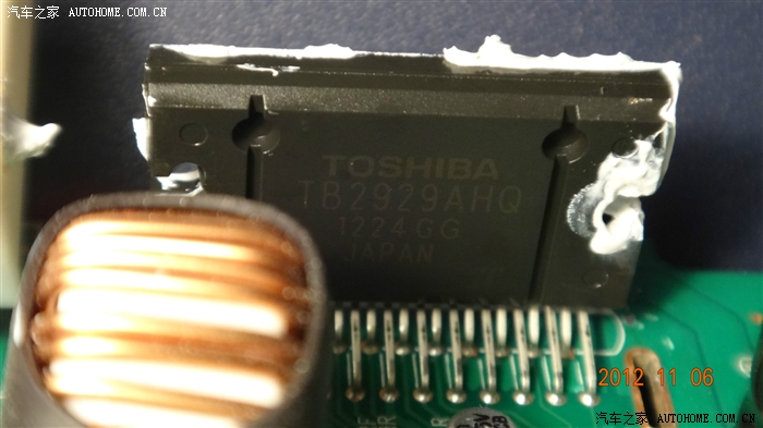

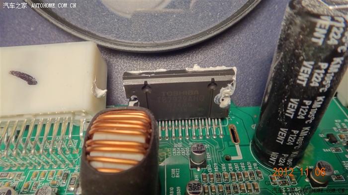

要换的功放芯片和电容!
TB2929AHQ,确认可换TDA7850!

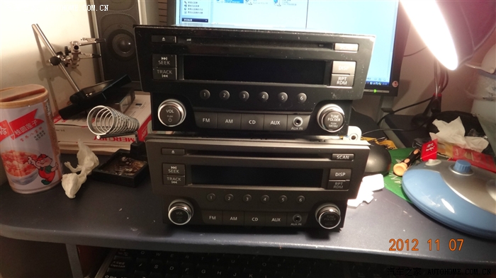

CD机的面板和电路互换!
更换的过程我就不在重复了,有兴趣的可以查看我的打摩CD机的精华帖。
http://club.autohome.com.cn/bbs/thread-c-425-16256085-1.html

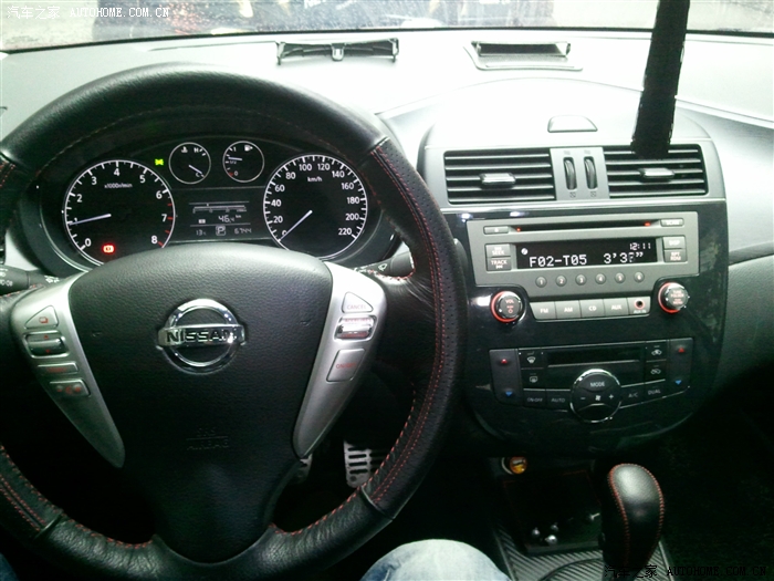

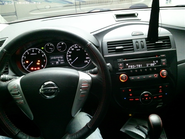

更换成功!CD机液晶面板显示的是白色的字,按键灯光和新骐达的CD一样!修改完毕,哈哈!

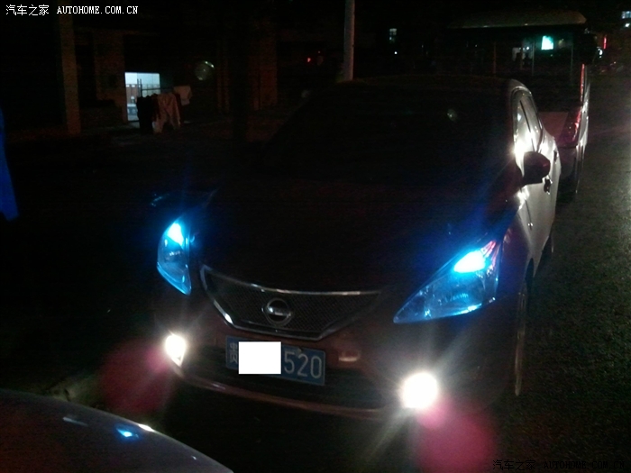

附一张换了冰蓝色示宽灯的图,颜色还是有些偏蓝色了,再淡些就ok了!
