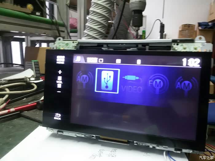

简单生活yy 2015-10-26 08:46:35 发表在 27楼
我改好了,用A3的多功能方向盘按键修改了按键电阻值,电阻是从维修废板上拆的

简单生活yy 2015/10/31 17:55:14 发表在 32楼
给一个我改好的方控电路图给你参考,只需要修改一下A3多功能方向盘的方控电阻就可以实现凌派的方控手绘的A3方控电路改凌派屏方控电路

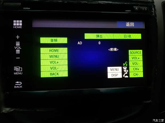

简单生活yy 2015/11/03 21:10:56 发表在 35楼
我这是新款A3的多功能方向盘按键电路图,凌派的方控是不需要学习的,改好电阻就能控制了MODE键切换凌派屏的信号源A3多功能方向盘按键检测
