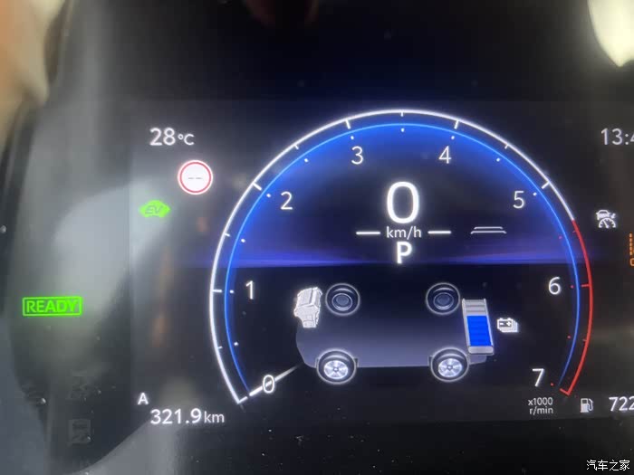

之前电池都是剩3格电,发动机才介入,现在4格电就介入了,变得费油了,去4S店说正常,有懂得能说下吗

这个电池格数并不能代表准确电压。本人用HA软件监测大电池电压和仪表这个电量格数相对应数据,发现这个电量格数有的时候并不是很准确,而车辆的油驱启动时机单从电动车电量来说的话,还是很准确的在某一个电压时就会启动油驱。
其实混动车并不是非要多用电驱才会省油,而是学会可以选择油电驱动的时候,什么时候该用油驱,什么时候该用电驱,这样才能达到节油目的。

气温高了或者电池滤芯脏了
