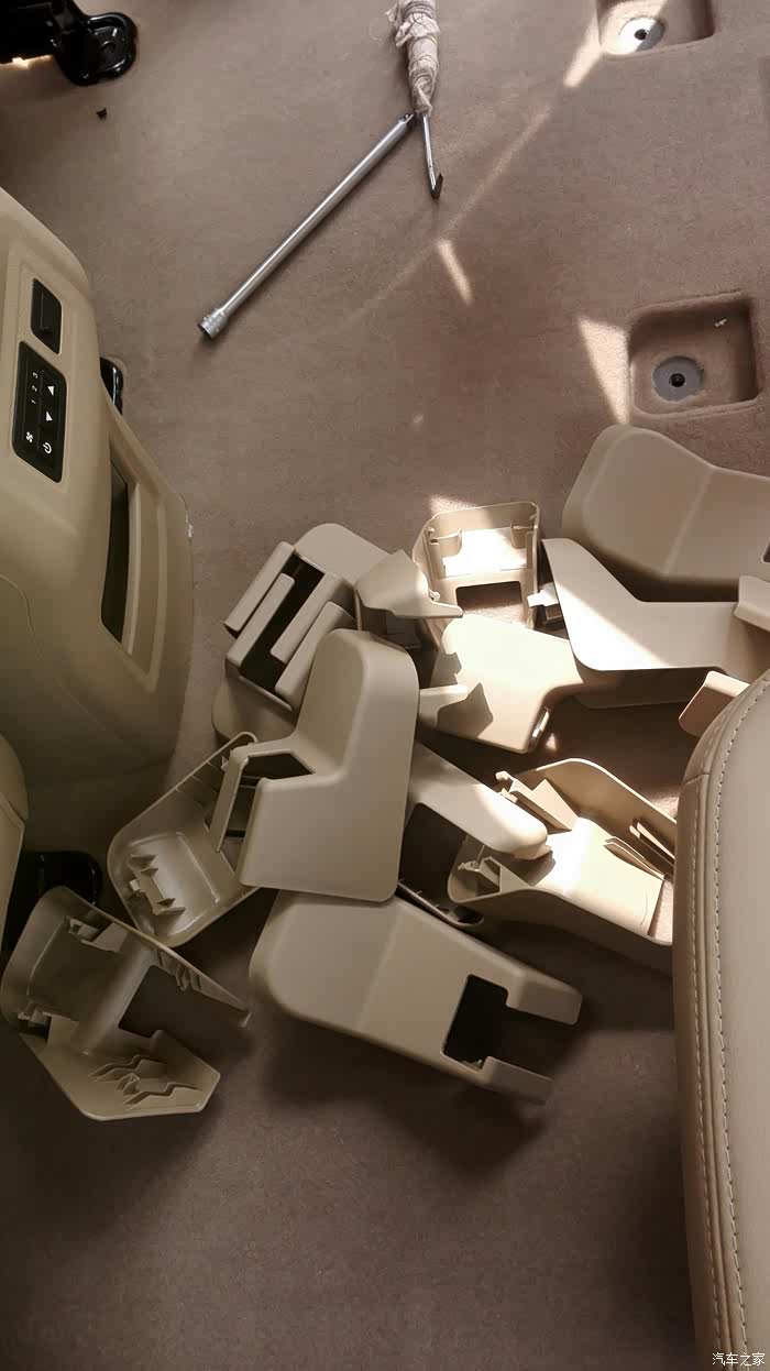

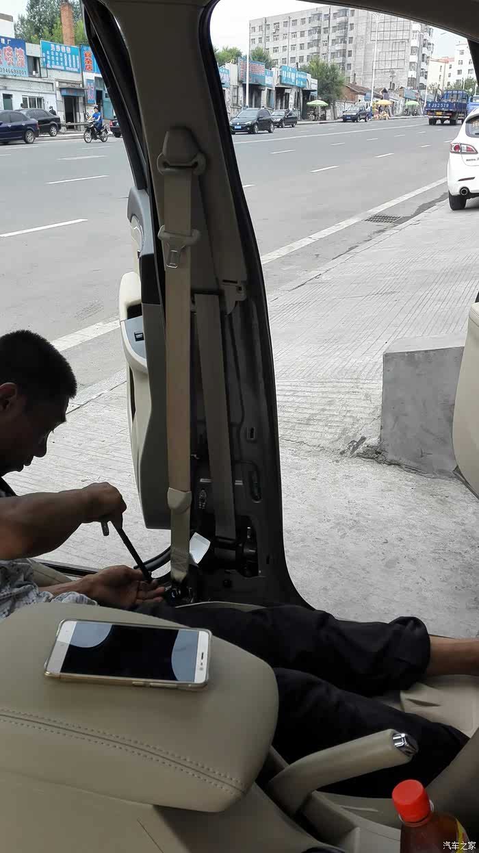

第一步:把固定座椅螺丝的塑料罩,先卸下来。
塑料罩

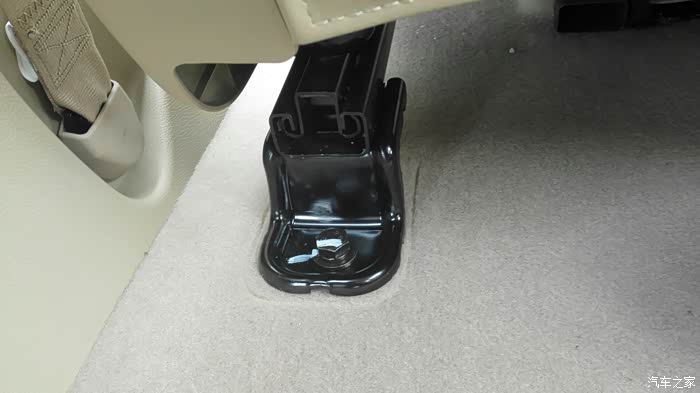

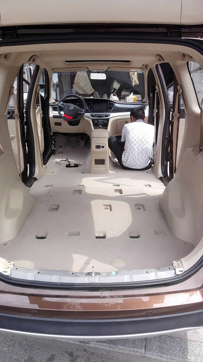

第二步:把座椅全部卸下
我忘了拍,把座椅全部卸下来的样子。

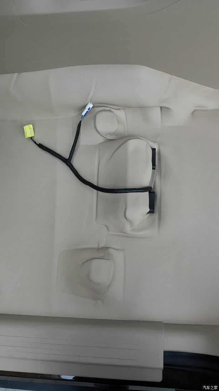

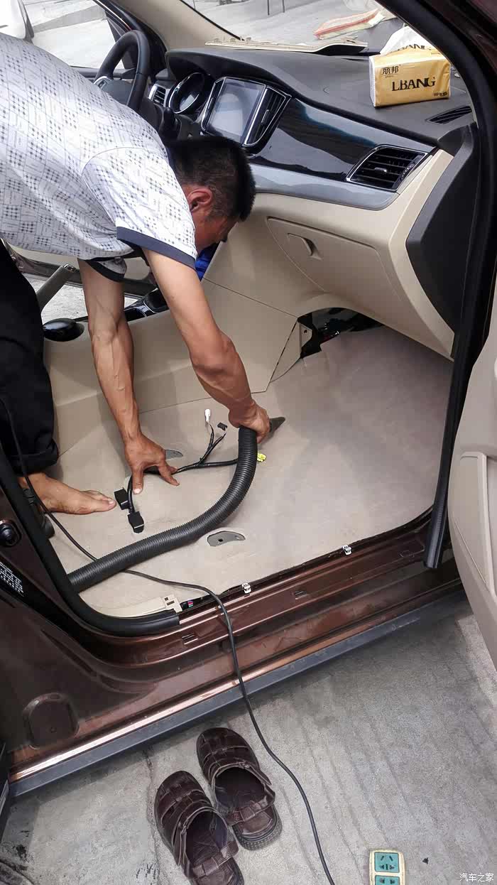

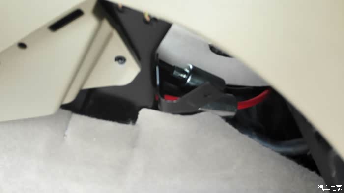

副驾驶位座椅下面有安全气囊接线,黑色的露个头儿的那个是后排暖风出风口
正驾驶位。

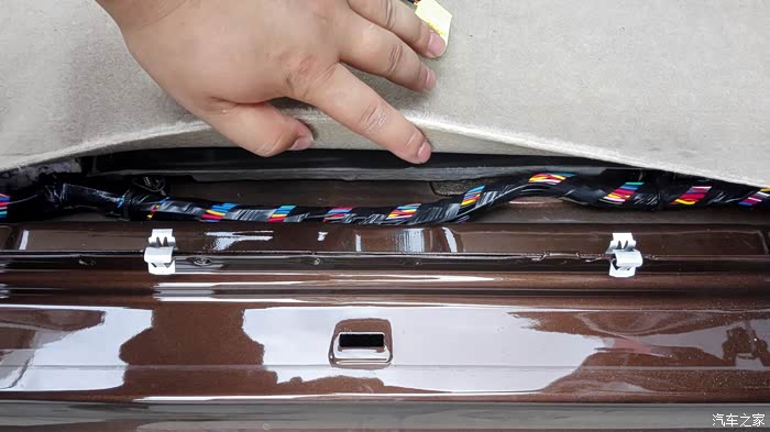

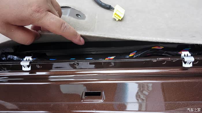

地胶下面有好多线,就是这个样子的。

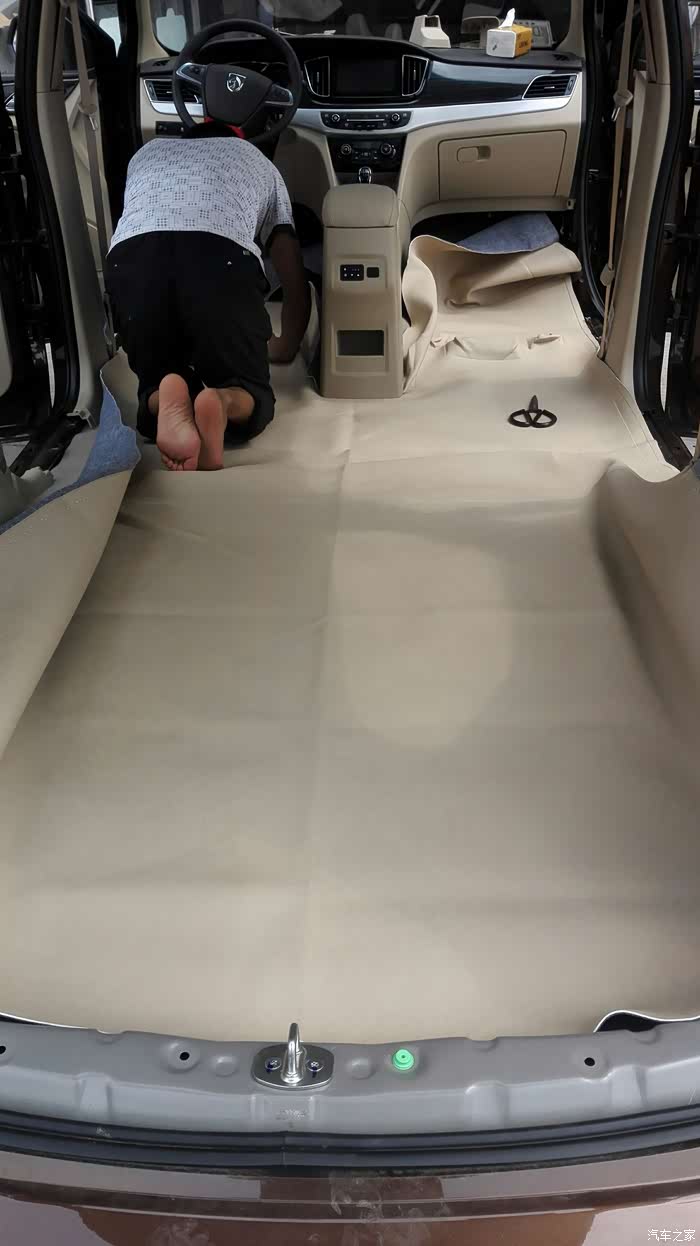

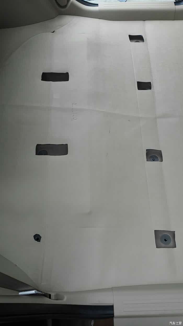

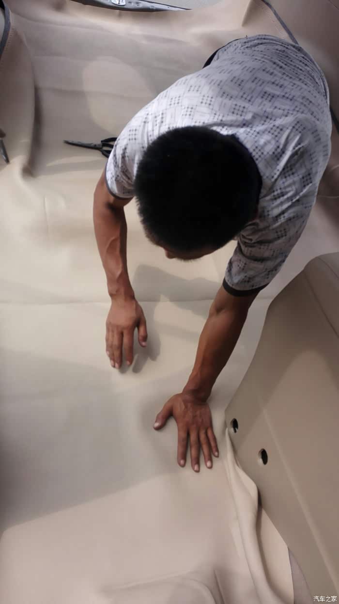

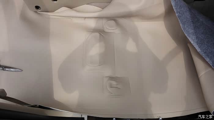

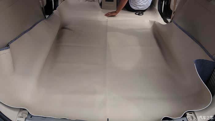

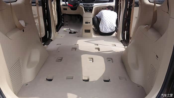

第三步:地胶上身,瞄准位置剪口
整体的一张铺下去,没有什么糟损
施工师傅很认真,

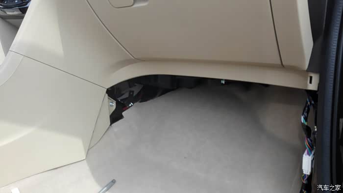

脚窝

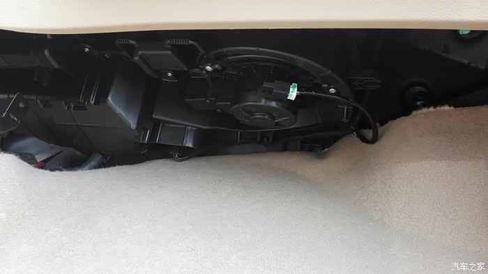

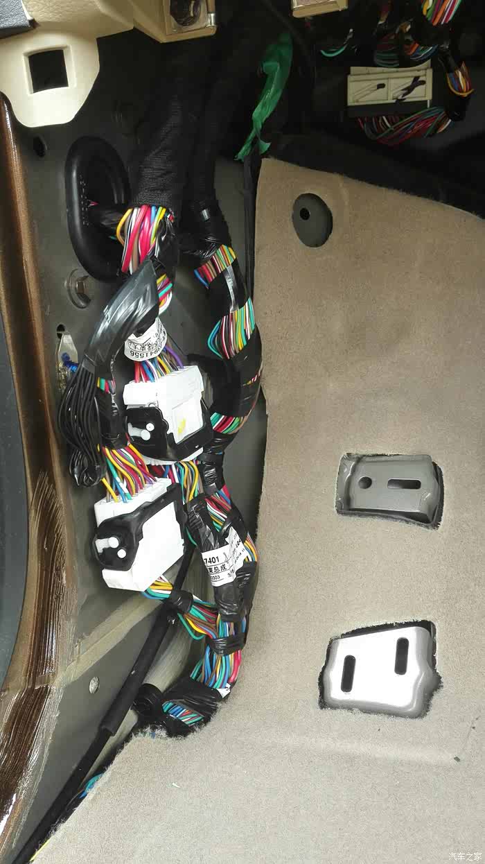

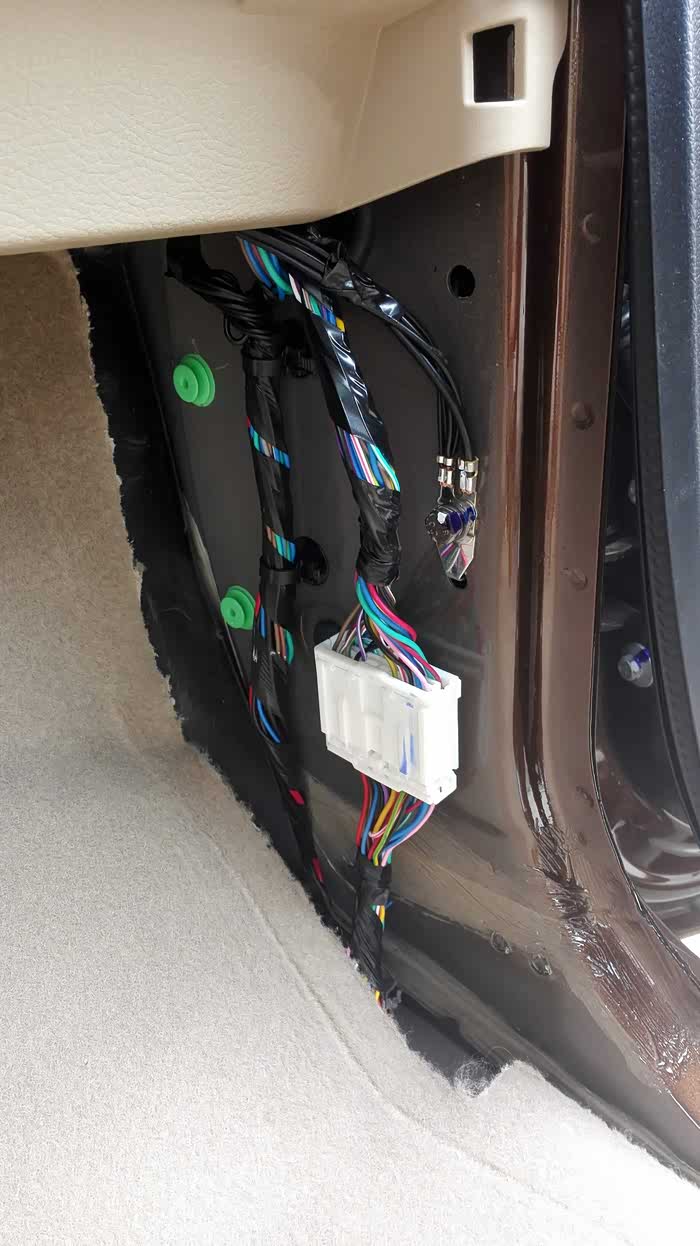

这个东西是什么东东?
好多个线束,密密麻麻的。
中控台下方,位于正驾驶与副驾驶之间的这个是什么东东?
驾驶位脚窝里面的东西有点多,显得有点乱。

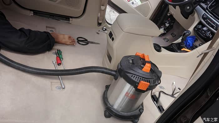

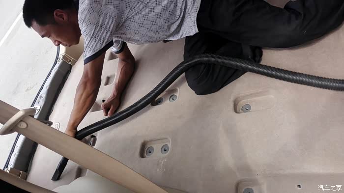

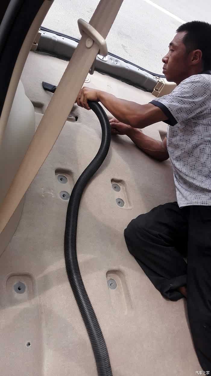

师傅在用大马力的吸尘器除尘。
光着脚施工
捛平整
折得有点心疼

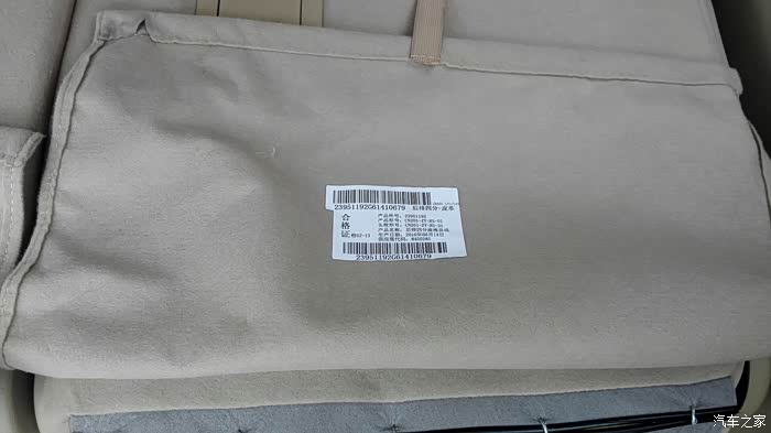

就是这个材质的,一点异味儿都没有。

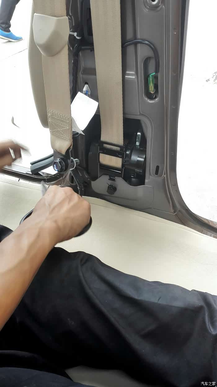

安全带的工作原理。这个一般人没见过吧。

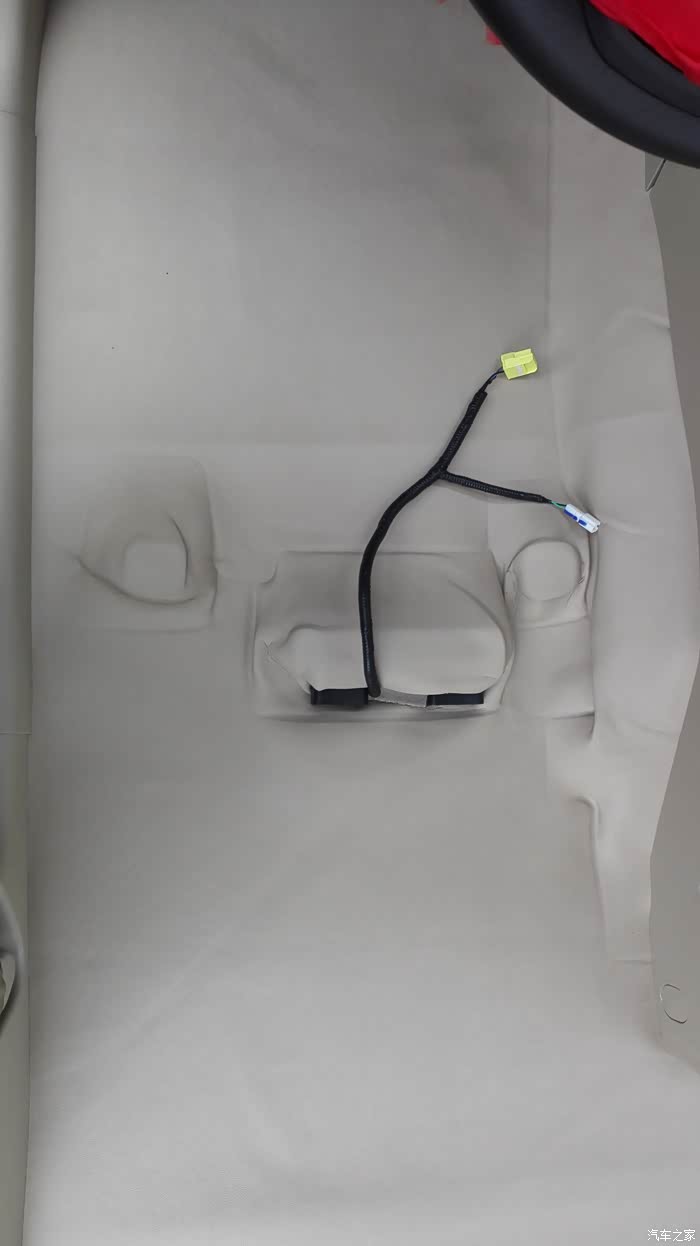

最后再把座椅安上,大功告成。
上身效果,颜色很搭配。

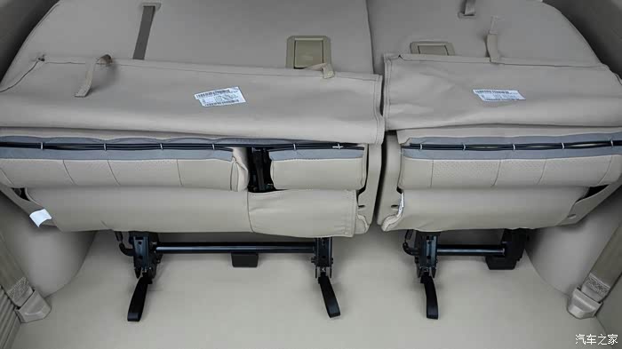

分体式座椅
分体式

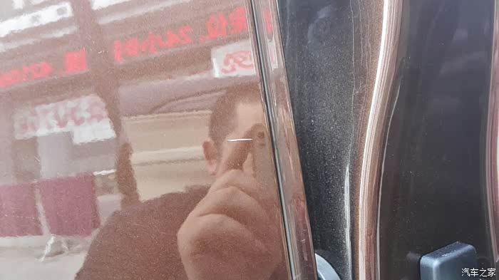

搬座椅的时候,不小心划伤不和他计较了。
全部搞定,交完钱走人。刚走出去没多远,气囊灯报警,于是乎又返回去,师傅把座椅下面的接头拔下重新插上就ok了。
