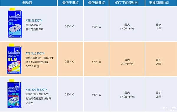

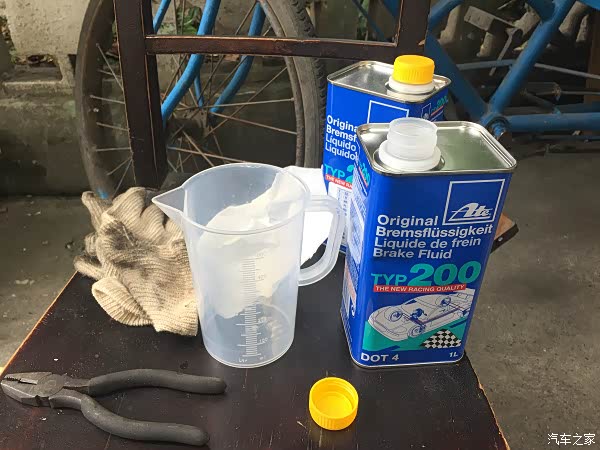

  刹车油我需要的是ATE出品的TYP200,有的车友一定要说既然钢喉都上了为什么不直接上5.1的油。对于5.1油的使用我也做了功课的,5.1的油是有使用周期和限制的,很不适合我们的买菜车。(如果说错了望见谅)

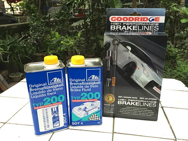

刹车油的选择。
朋友香港带回的GOODRIDGE钢喉。

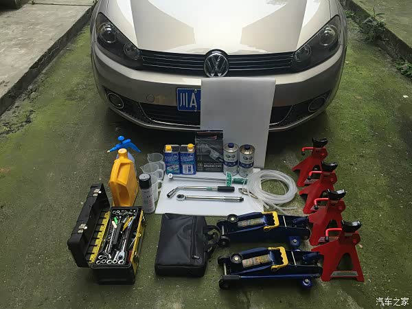

准备这次DIY的工具和配件。
扭力扳手、5053不可少,后面会用到5053启动ABS泵排油。

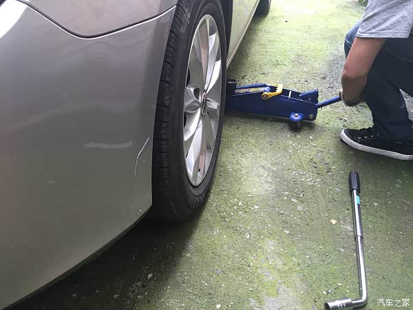

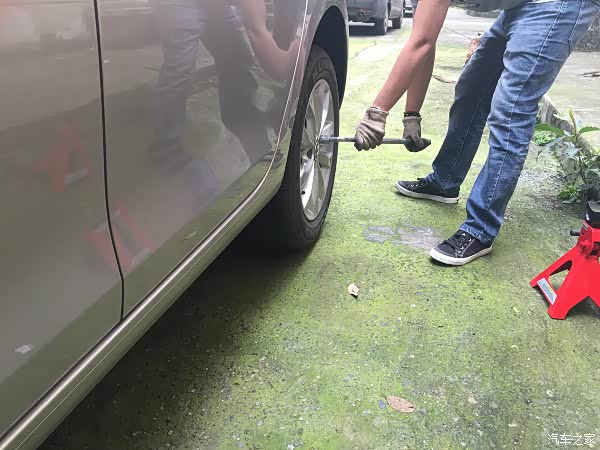

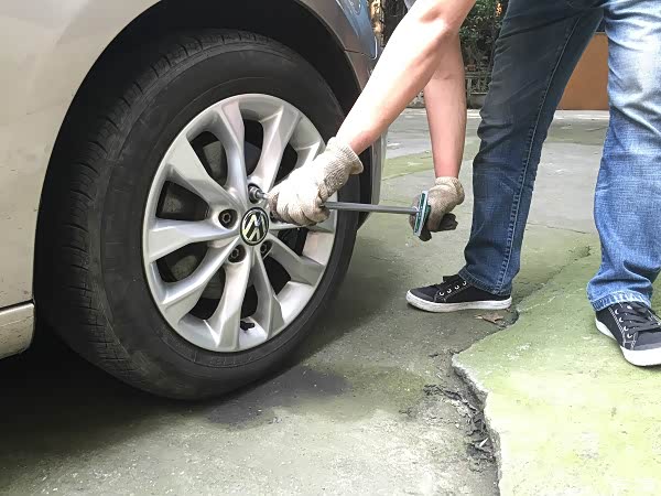

17号套筒加长轮毂螺丝拆卸工具。真的好用。

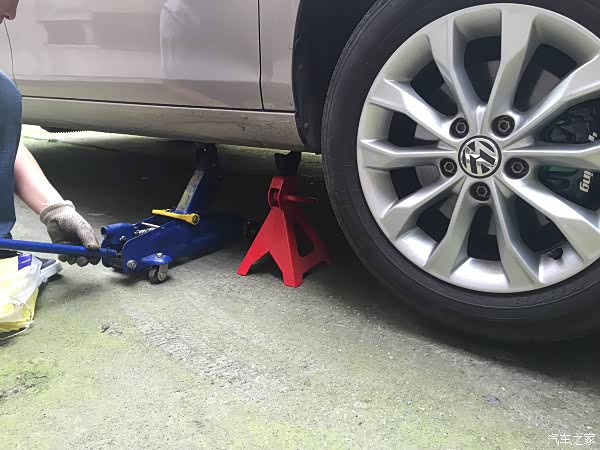

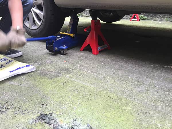

卧式千斤使用方便,旁边的可伸缩加长17号套筒轮毂螺丝拆卸工具
轮胎离地,计算好高度,安置安保支架。

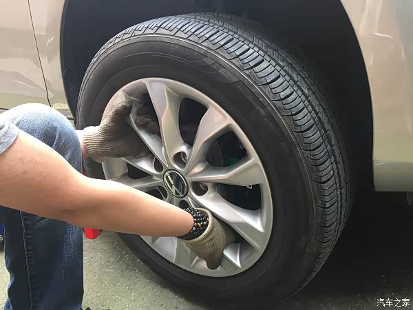

拆卸各各车轮,使用安保支架固定。
仔细操作拆卸各各车轮,使用安保支架固定。
拆卸各各车轮,使用安保支架固定。使用加长17号轮胎螺丝扳手,更省力。
拆卸各个车轮,使用安保支架固定。卧式千斤不可少。

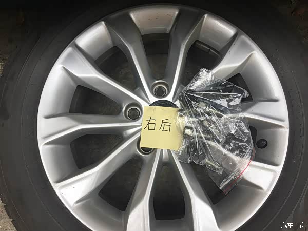

逐个拆卸螺丝并加以标记,个人癖好喜欢东西配件都有序的摆放。
个人癖好喜欢东西配件都有序的摆放。

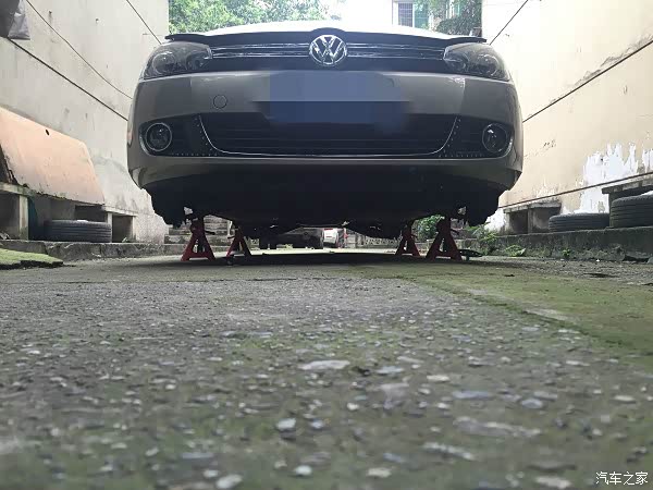

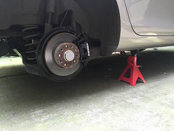

安保支架固定车身,防止事故发生。
安保支架固定车身,防止事故发生。

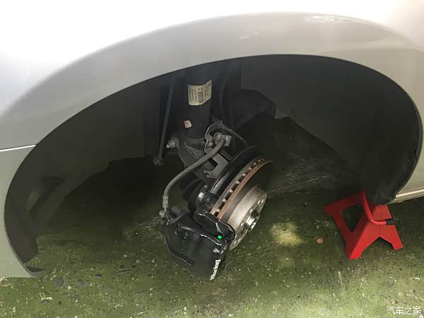

拆卸四个轮胎后,仔细检查支架固定位置。已确保安全。
没有脚的小六子。下面空空的。

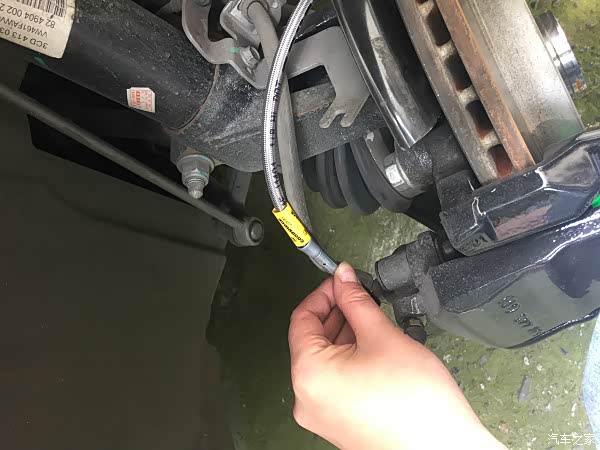

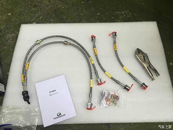

GOODRIDGE钢喉质量不错,边上是大力夹一会用上。
取出钢喉仔细对比。

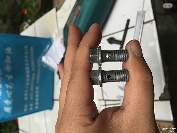

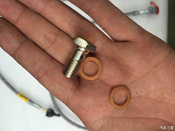

这是GOODRIDGE钢喉配备的刹车油管卡钳连接螺丝,这个螺丝的强度有问题,后面有详解。

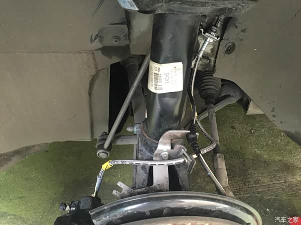

准备更换钢喉了。

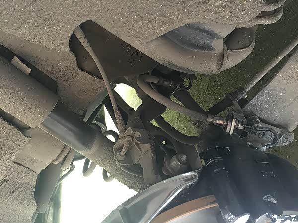

还是先仔细对比一下钢喉和原车的油管尺寸有没有差别。

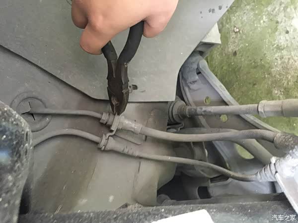

第一步拆卸原车油管上面固定卡扣。
第一步拆卸原车油管上面固定卡扣。

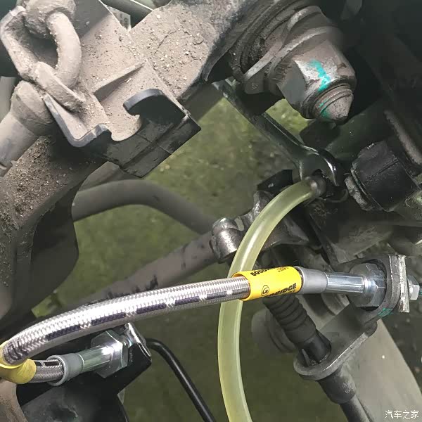

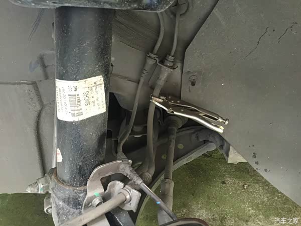

使用大力钳把原车油管上端夹紧,避免更换卡钳端时漏出过多的油液。

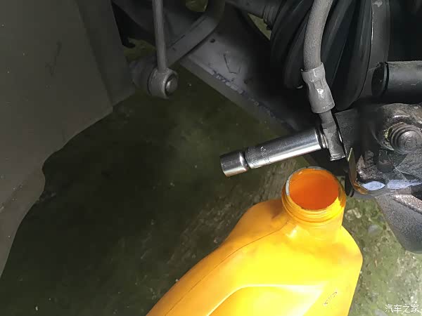

原车的卡钳端油管连接螺栓。
使用11号套筒进行拆卸。
下面放个废油桶,避免油液漏的到处都是,刹车油是种腐蚀性很强的液体,环保嘛呵呵

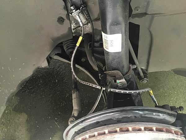

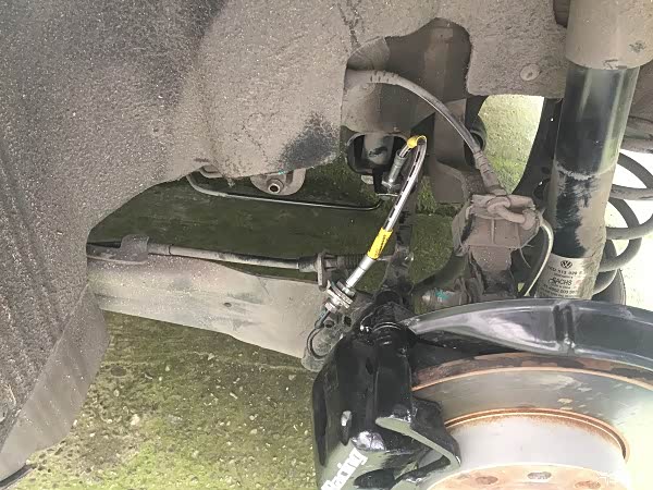

更换钢喉
更换钢喉后记得左右转动方向,仔细看看有没有钢喉与车身部件发生摩擦。
使用规定扭矩锁紧螺丝。
继续更换后面的钢喉,还是大力钳伺候。
继续更换后面的钢喉,还是大力钳伺候。

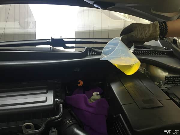

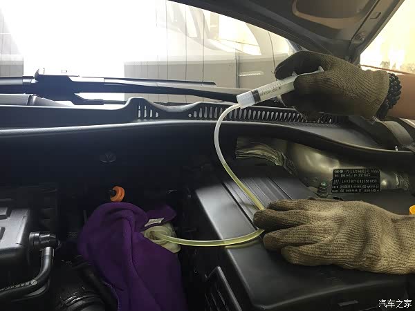

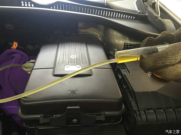

钢喉更换后,准备换油了,打开前端油壶。
先抽出部分原车油液。
先抽出部分原车油液。

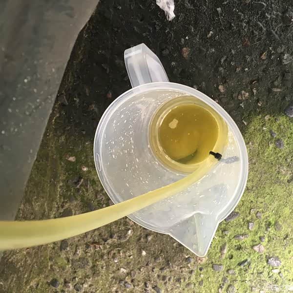

放入废油桶。
为了节约TYP200油液的用量,先使用原来、原车的刹车油进行第一次的预排空气。

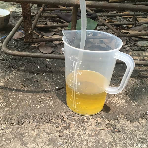

使用刻度杯精确控制油量。

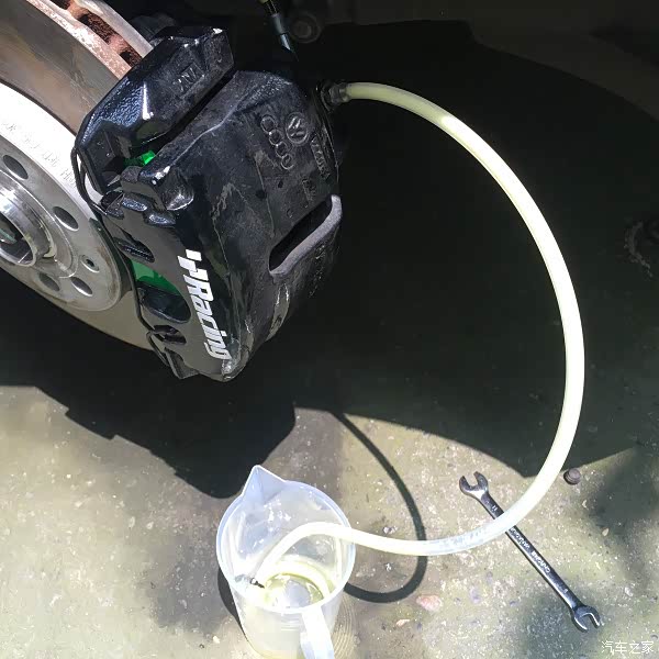

严格按照高6保养手册说明进行刹车排气。

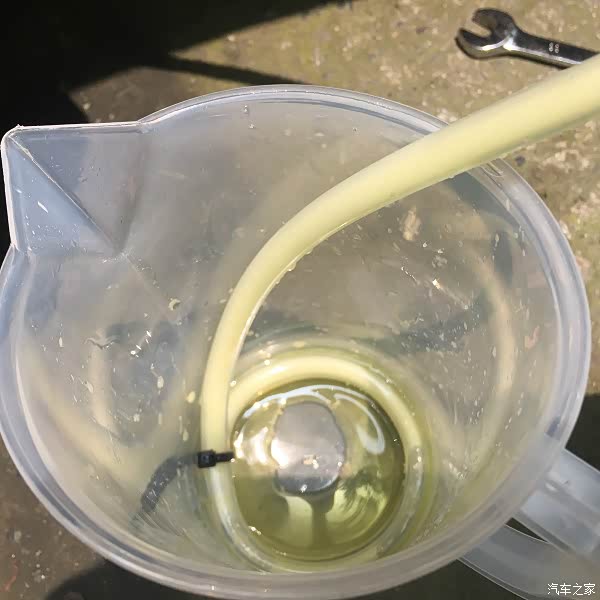

看见了嘛很多空气哦。
看见了嘛很多空气哦。
连个人一起操作,一个人在车上踩啊踩,踩5次,排。买个刹车端排出300毫升(因为我的油比较多所以排油量我也相应的增加)
继续排。
继续排。
排出废油放进废油桶。

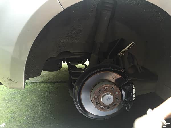

后轮进行排油。
离合器进行排气。
全车前后我进行了3次,全过程排气,共计使用了3.5升的油液,应该算是排的很干净。

排气排油后进行轮胎安装。怎么拆就怎么安。

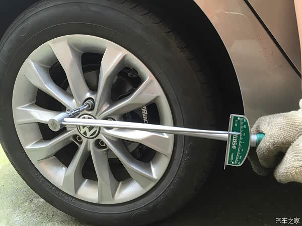

使用扭力扳手控制轮毂螺丝扭力120,实际操作可以打到130/140,最高不要超过150.
最后才来说说前面的悬念,为什么钢喉原配的螺丝不行,因为配置的螺丝强度是4.8级的,按照高6维修手册上面说的刹车油管与卡钳的连接螺丝扭力为33,4.8级的螺丝是抗不住33的扭力的。
所以只有更换成原车上面的螺丝,但原车的螺丝进油孔只有一个怎么办,钻孔了吧。使用不锈钢钻头加机油慢速钻孔,呵呵这下不进两个进油孔了。
这里来个普及知识:封闭管路里的油压和油管的管径是没有关系的,哪为什么我要使用两个进油孔,哪是因为多一个孔会增加一点油压的传递速度。(但增加的这一点速度基本感觉不到,为了我的心里作用吧)
