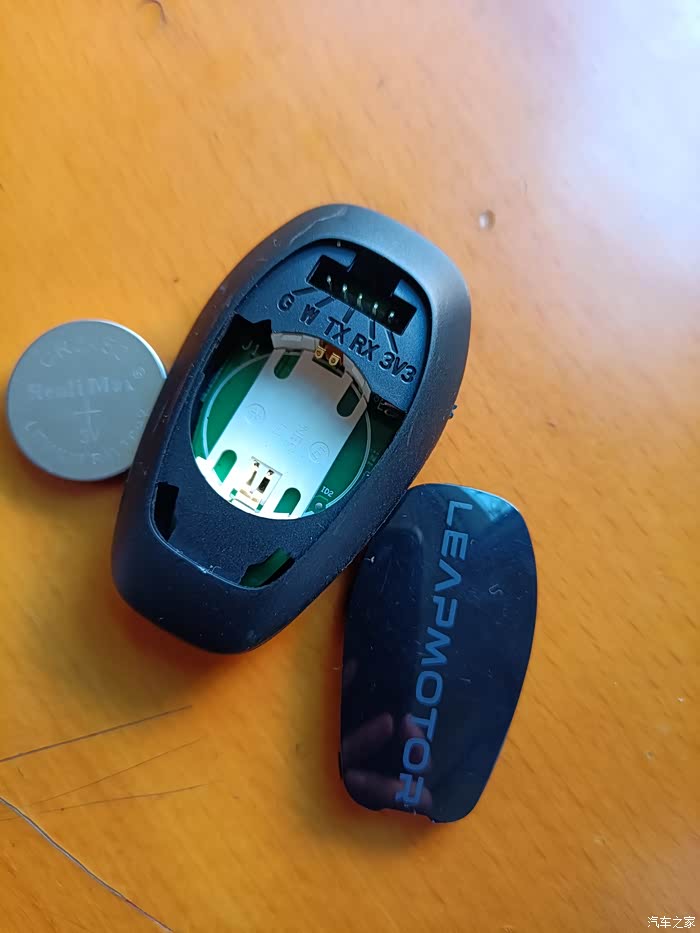

方法一:充电桩蓝牙物理钥匙
最简单直观的方法就是通过物理钥匙打开充电桩,进行车辆的充电,开始充电后,也可以关闭物理钥匙的开关。但是这种方法不足的地方就是要带上钥匙,而且一段时候后要对物理钥匙的电池进行更换。

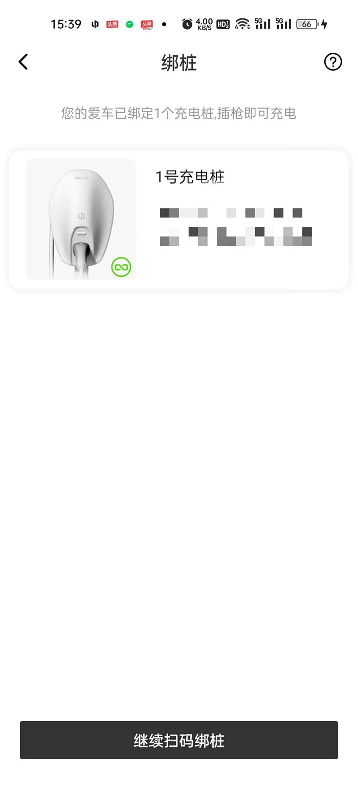

方法二:车辆绑定充电桩
在零跑APP中,车主可以将自己的车辆绑定到对应的充电桩。将车辆与零跑充电桩进行绑定。绑桩后,车辆充电时可直接插枪充电,没有绑定的其他车辆则无法充电,实现专车专用。目前一辆车可以绑定3台充电桩,一个充电桩不限制绑定车辆。
车辆绑定充电桩操作如下:

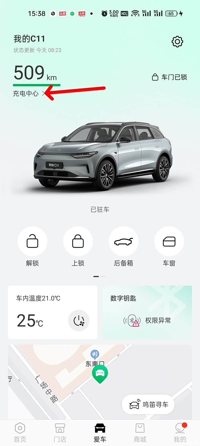

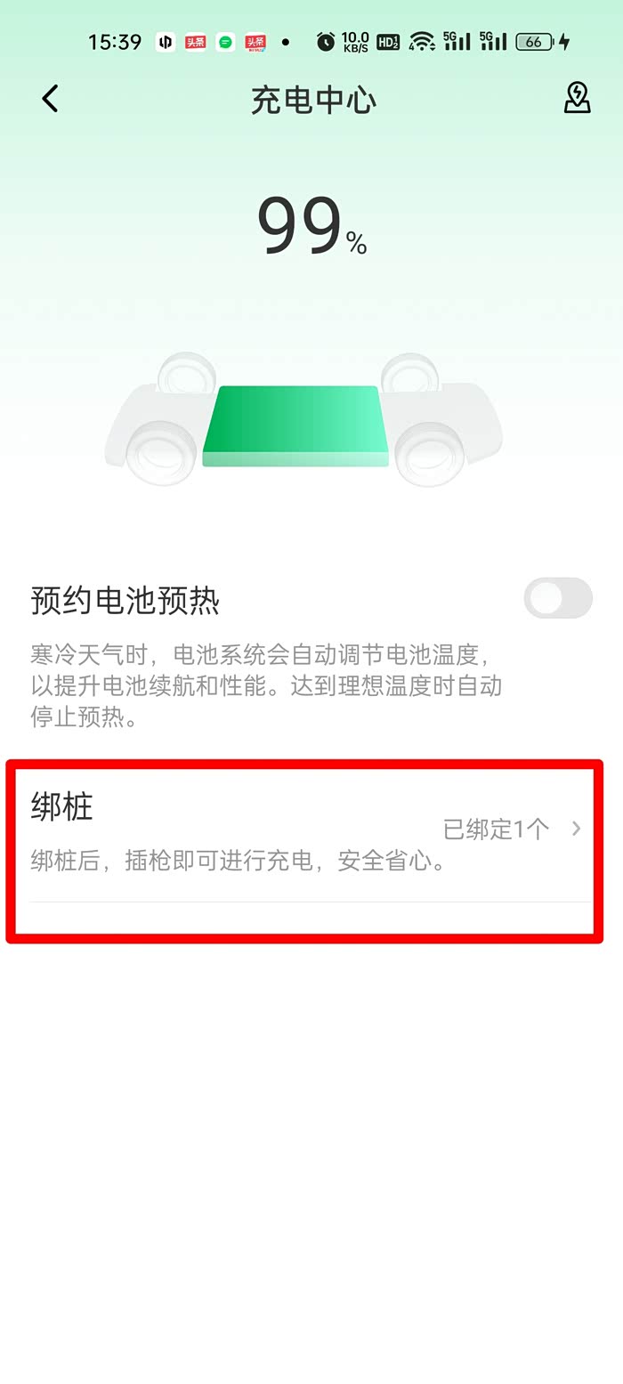

1、找到随充电桩附带的纸质充电桩说明书背面的添加充电桩二维码;
2、进入零跑APP"充电中心",点击“绑桩“进行扫码绑桩。
这个方法可以一劳永逸,我现在就是使用这个方法进行充电,但是必须要打开车辆的蓝牙,相当于将车辆作为蓝牙钥匙使用。

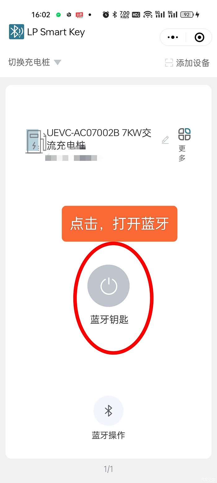

方法三:充电桩小程序
零跑充电桩支持微信小程序控制,用户可以通过小程序开启充电桩。手机微信搜索小程序LP Smart Key并添加设备,然后扫一扫充电桩(或说明书)上的二维码即可进行绑定。在绑定成功后,就可以使用蓝牙钥匙进行充电了。点击小程序中间的蓝牙钥匙,当显示蓝牙广播中时,就可以正常充电了。在充电完成后,可以关闭小程序。具体操作步骤如下:
1. 在微信中搜索并打开“零跑充电桩”小程序;
2. 登录后,点击“添加设备”,根据提示输入充电桩的相关信息进行绑定;
3. 绑定成功后,即可通过小程序控制充电桩的开启。
注意:使用小程序需要确保手机已连接到互联网,并打开蓝牙。
