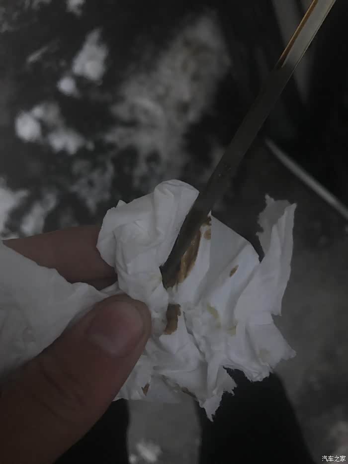

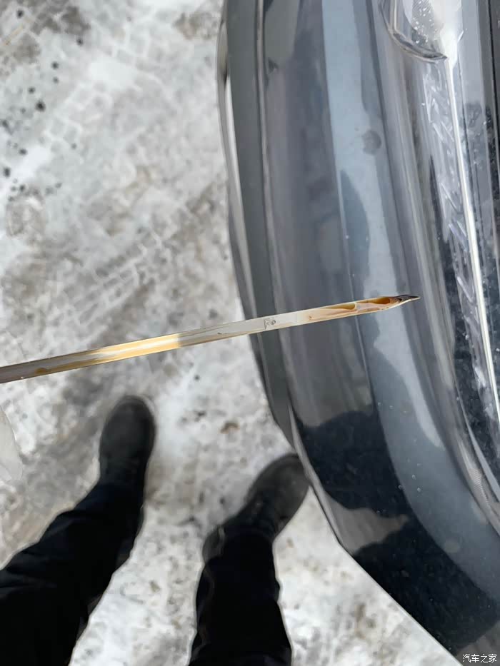

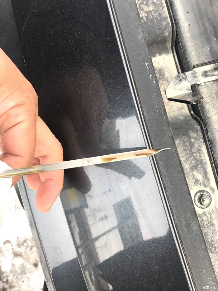

  首先我觉得买车不是买什么别的小东西,好歹十几万的东西买之前一定要有自己的主见,如果有关于你喜欢的车的负面消息多关注下是必须的,但是也不能人云亦云,要有自己的看法。好了话不多说上干货。
  首先我是昂希诺车主我觉得我是有发言权的,车已经买了快半年了,从左至右是从11月15号到今天1月20号的机油尺的照片,我这是乌鲁木齐比较冷,最冷的时候零下20度都有。机油尺刻度我觉得是正常的。

11月
12月
1月
