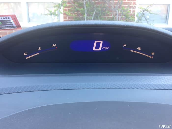

家里2006美版八代两门思域,已经是十年车龄了,去年冬天发现车子跑高速水温低。前一阵换了防冻液,没啥效果,判断是节温器开度太大或者卡住了。搜了下思域论坛里还没有DIY更换节温器的教程,我就来首发啦!版主和朋友们多支持啊!

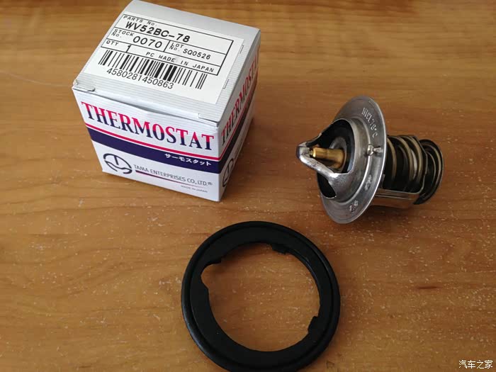

既然是节温器坏了,首选当然是自己搞了,所以我就ebay上买了个节温器。自己DIY更换。 买之前查了查,美国牌子的比较便宜,大约10美元,也有日本产的,TAMA牌,要接近20美元。琢磨了一下,日本车还是买日本货靠谱。反正自己换,买贵点也不亏。

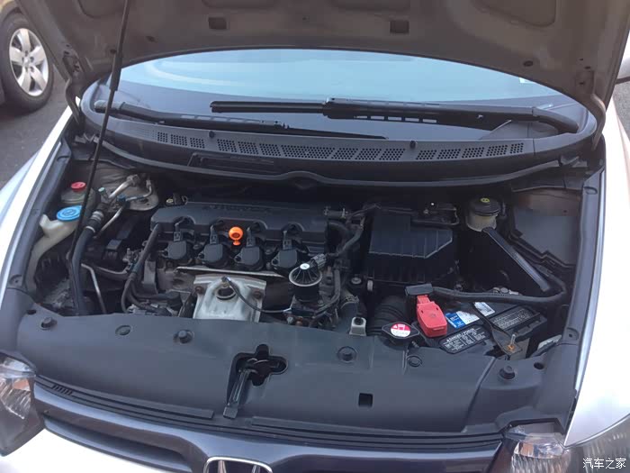

小Civic照片。
小Civic照片。

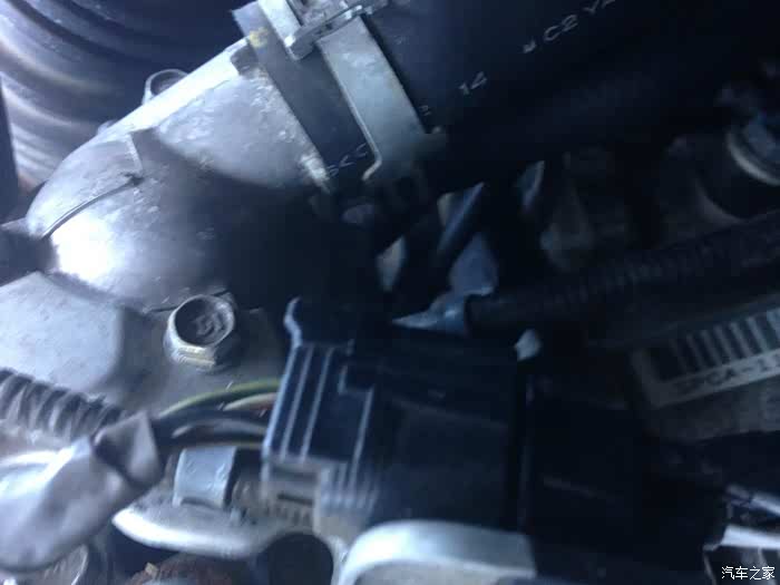

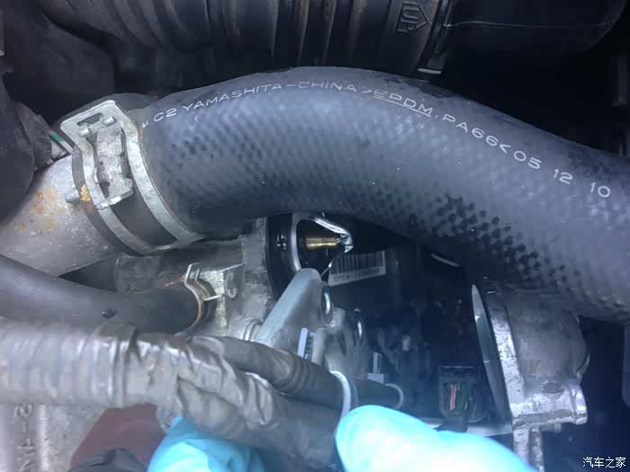

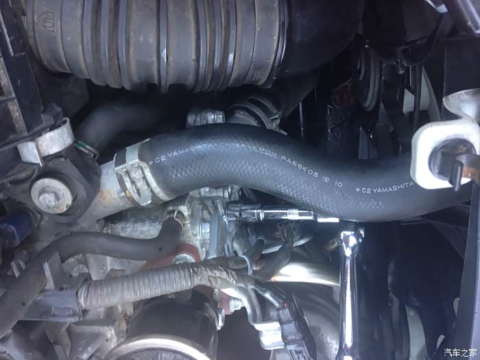

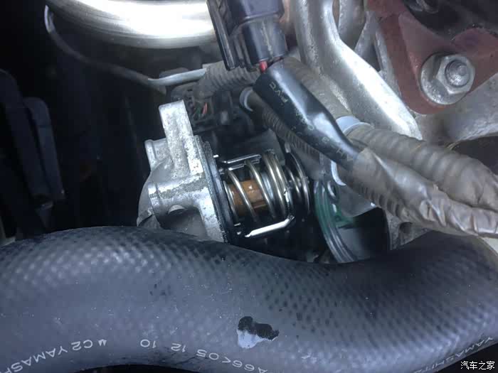

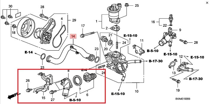

红框中的就是要动手更换的节温器部分。
节温器到货。TAMA牌,日本造。

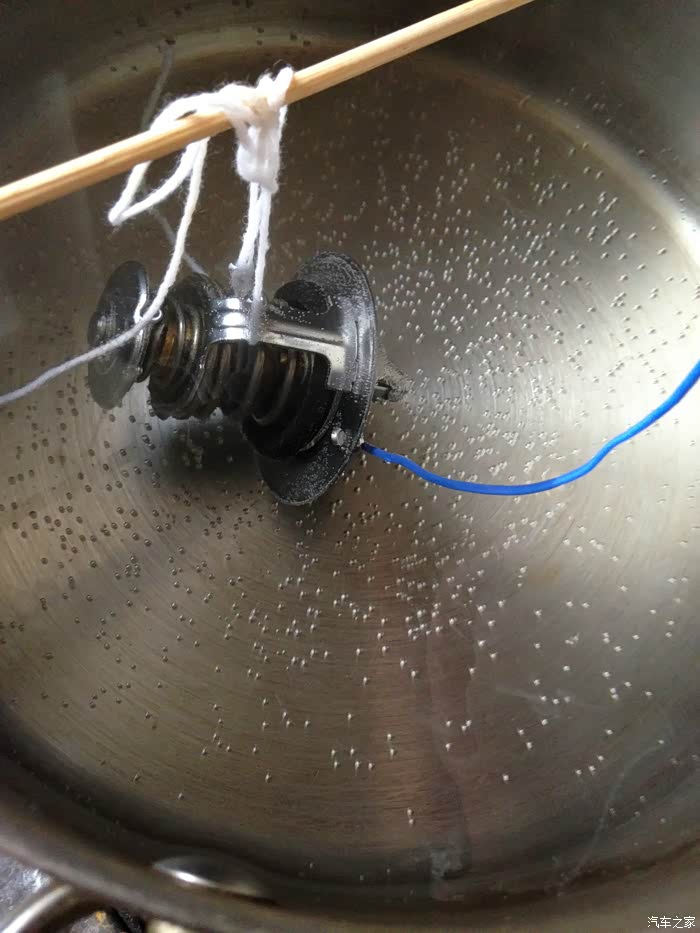

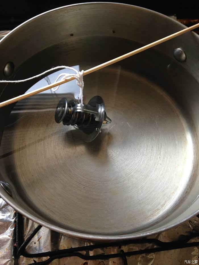

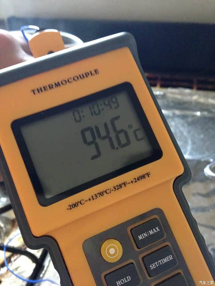

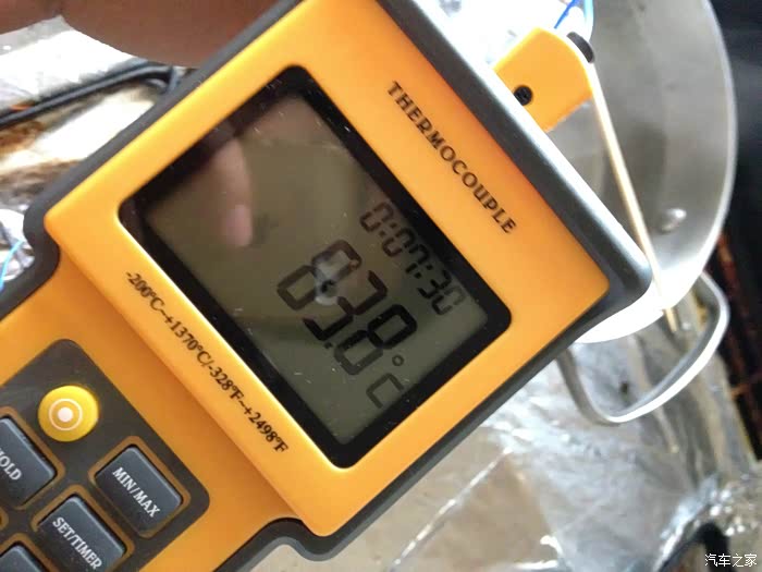

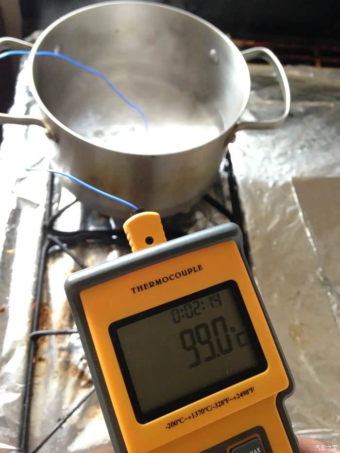

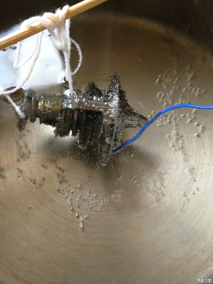

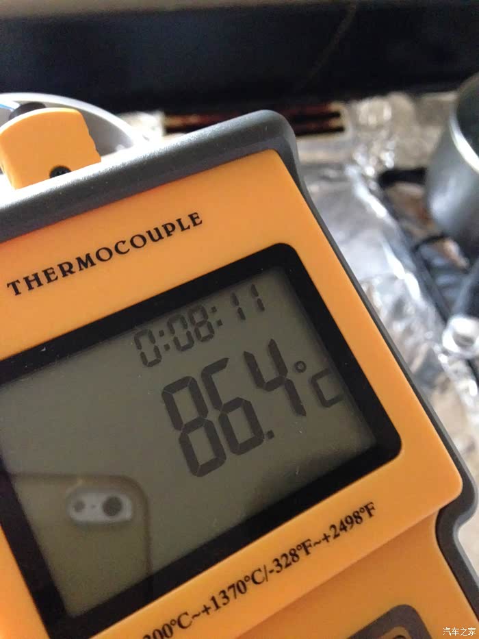

安装前是要检查下是否好用的。所以上锅烧开水。用上了测温神器,Thermocouple,中文貌似叫做热电偶,测温范围也很牛,从-200度到1370度都能测,其实用在这里有些杀鸡用牛刀了。准确度也够用,烧了锅开水,测了下99度,其实还没完全沸腾,所有还是挺准的。

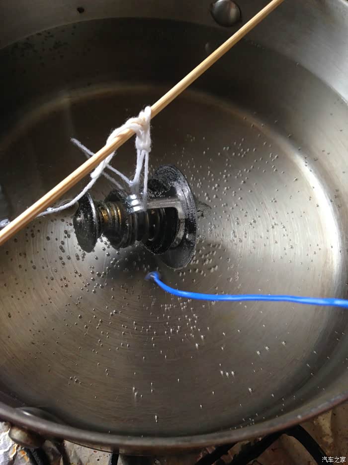

好的,现在把节温器绑在绳子上,吊在锅里,用冷水开煮。一定记得不能接触锅底,因为接触的话,就会有金属直接导热,就不准了。
水慢慢热了,要注意节温器开度。
大约80度时候开始打开。
看到有缝了吧。
看到有缝了吧。继续加热。
86了
继续增温。越开越大。
水快开了。
95度,已经全开了。冷却后,又会闭合。
测试完成,好用,温度也基本对。拿去装车。

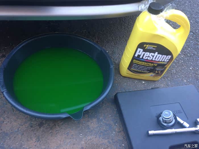

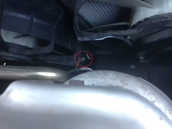

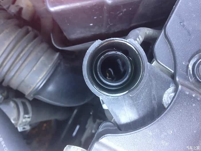

先要把防冻液放一些出来。红圈中是阀门。
打开上口。

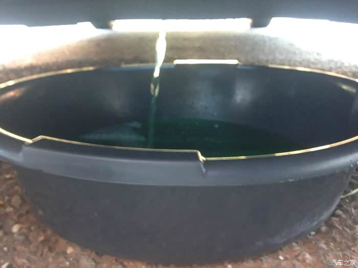

下面用盆接着。其实前一阵刚换过一次防冻液。这次趁机再换一部分新的进去。
放防冻液。

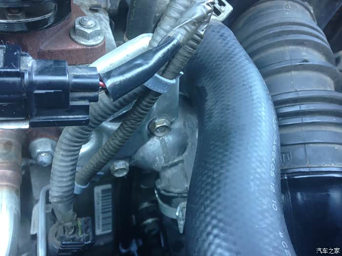

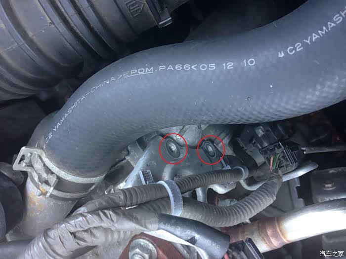

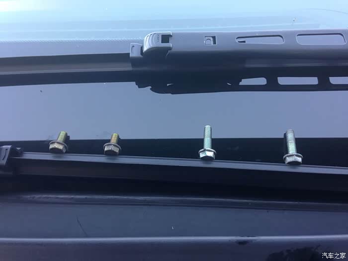

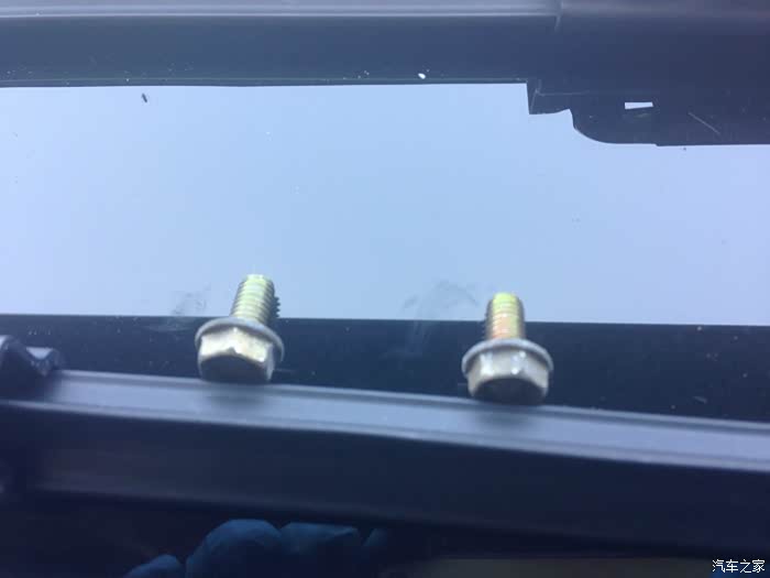

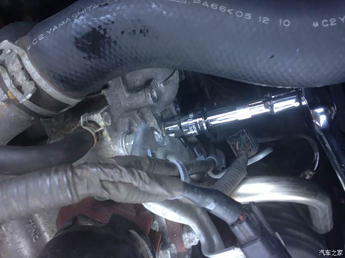

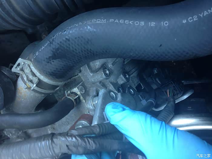

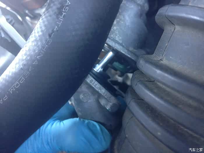

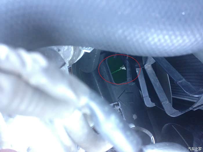

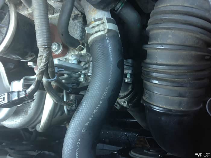

前面结构图上有,两大两小四个螺丝。先拧两个短的。都是10mm套筒。
拧下来以后。
俩小螺丝。

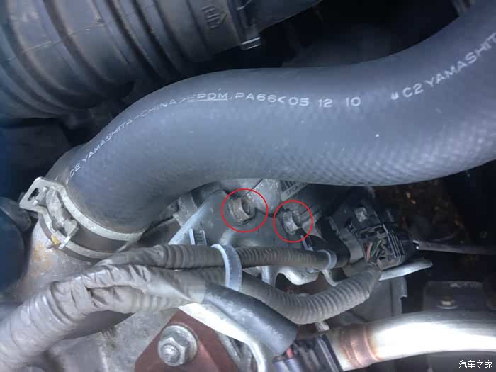

再拧大的,这俩长一些。
拧下一个。
另一个。
全拧下来了。

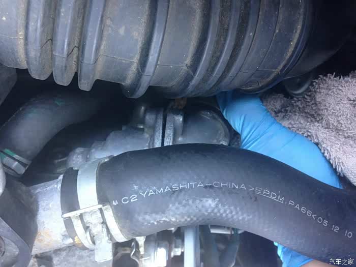

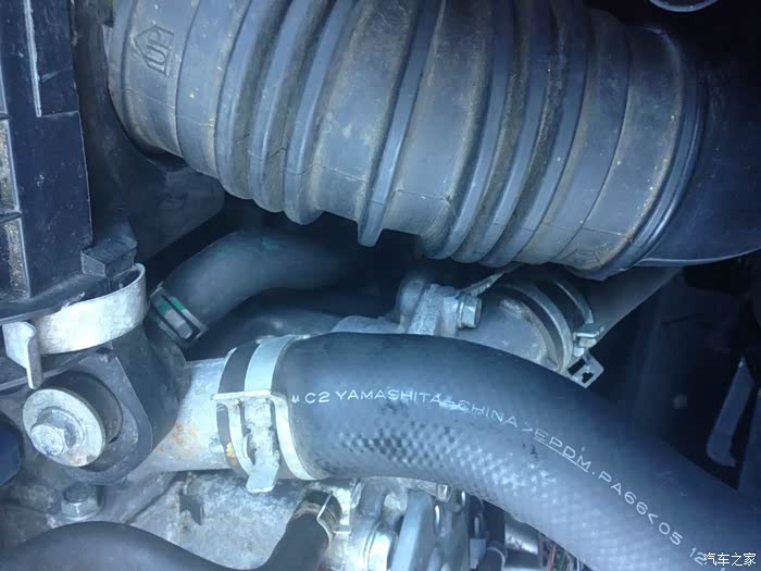

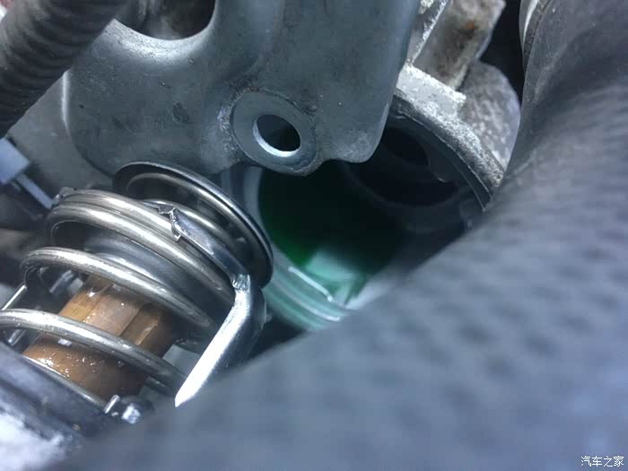

用手晃一晃。打开。
会有些防冻液出来的。

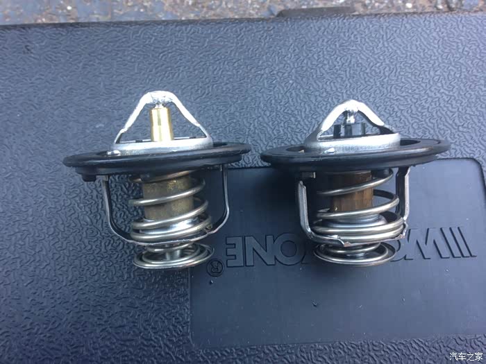

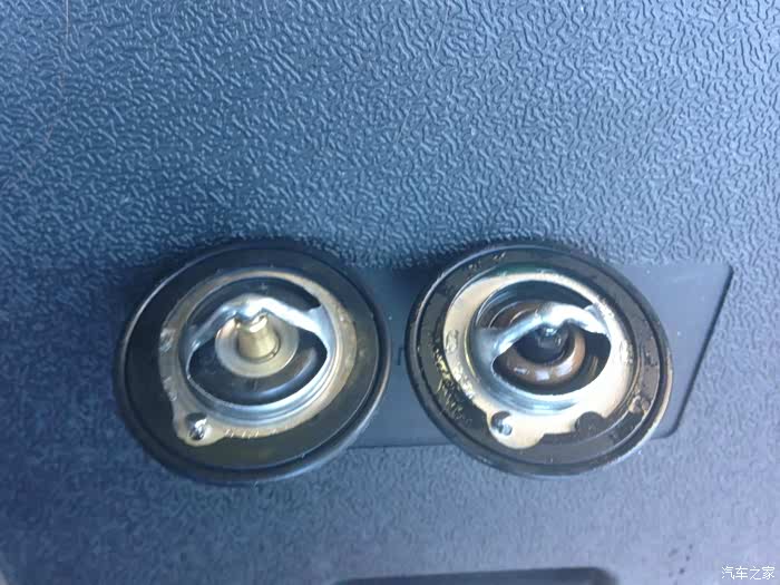

老节温器。
扒开。

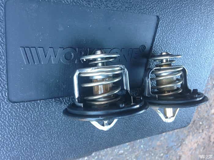

新老对比。只要温度和半径规格对。长短无所谓。买的时候我也是再三确认过这个型号是对的。
新老对比。其实仔细看看,老的密封圈丝毫不比新的差,感觉一点老化也没有。
新老对比。 我注意到老的中间铜柱上有磨损痕迹,怀疑可能是这里导致节温器关不严。所以水温低。
