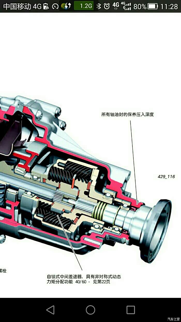

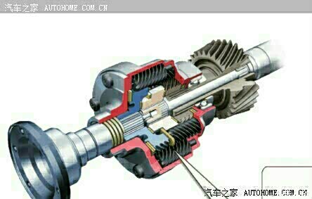

BJ奇瑞A3 2017/06/01 15:59:47 发表在 100楼
这样理解,行星轮是蜗轮,前后轴的两个太阳轮是蜗轮杆,动力通过行星架传递给行星轮,再由行星轮给太阳轮。记住一点,蜗杆太阳轮可以驱动蜗轮行星轮,反之锁止。1.正常路面直线行驶时,行星轮只公转,不自转,把动力传递到前后轴太阳轮,前后轴太阳轮转速一致。2. 正常转弯时,由于前后轴路面附着力良好,但前后轴需要转速差来满足转弯几何限制,前后轴的太阳轮蜗杆驱动行星轮蜗轮产生自转, 行星轮公转的同时还自转,使得前后轴有转速差(正常差速)。从蜗杆到蜗轮传动是被允许的,没有锁止,相当于开放差速器。3. 如果前轮打滑(地面附着力差),前轴太阳轮失去地面施加的反作用力矩,因而不会去驱动蜗轮行星轮,而发动机动力还在蜗轮...
BJ奇瑞A3 2017/06/01 16:01:18 发表在 101楼
冠状齿本身就是托森的变种 但是真托森公司被丰田买了股份 奥迪对外直接用托森宣传肯定不便 只有Q5 10年左右的上古型号双离合配过托森 但是双离合没液力变矩器脱困能力非常差 所以才换了8AT+托森 11年后RS5同步发布冠状齿后 双离合配的全是冠状齿 11年前的quattro都是6AT+托森 国外的A5也有8AT+托森版本
