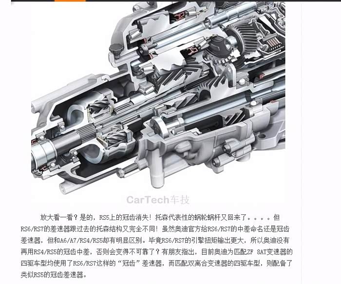

那么为什么奥迪仍旧宣称现款q5已经是冠齿结构的差速器了呢?我又查到了一些端倪,具体解释在这个网址里:http://shuoke.autohome.com.cn/article/507846.html  这里我就不过多引述了,挑重点的来说,这个网址里已经明确的说了和RS5一样,A6/A7/RS4也使用了冠齿,但是查看最新的RS6/RS7的冠齿差速器剖析图,RS5上的冠齿消失!托森代表性的蜗轮蜗杆又回来了。。。。但RS6/RS7的差速器跟过去的托森结构又完全不同!虽然奥迪官方给RS6/RS7的中差命名还是冠齿差速器,但和A6/A7/RS4/RS5却有明显区别。毕竟RS6/RS7的引擎扭矩输出更大,所以奥迪没有再用RS4/RS5的冠齿中差,否则会变得不可靠了?有朋友指出,目前奥迪为匹配ZF 8AT变速器的四驱车型均使用了RS6/RS7这样的“冠齿”差速器,而匹配双离合变速器的四驱车型,则配备了类似RS5的冠齿差速器。而现款Q5用的就是ZF的8速变速箱,所以是配备了RS6和RS7这样的“冠齿”差速器但是内部有托森代表性的蜗轮蜗杆(其实虽然叫冠齿,但还是托森)。
那么这样我前面找的英文资料和这个网址里所说的内容是不是印证了呢?英文里说Tip-tronic的变速箱内用的还是托森结构的差速器,后面这个网址里说8速ZF变速箱的差速器用的是有托森代表性的蜗轮蜗杆(虽然官方的说法是冠齿差速器),所以最后的结果我想告诉大家,虽然现款q5官方的说法是冠齿差速器,其实内部核心还是托森结构的。如果有朋友不认可我的结论,欢迎用干货打脸。

放大看一看?是的,RS5上的冠齿消失!托森代表性的蜗轮蜗杆又回来了。。。。但RS6/RS7的差速器跟过去的托森结构又完全不同!虽然奥迪官方给RS6/RS7的中差命名还是冠齿差速器,但和A6/A7/RS4/RS5却有明显区别。毕竟RS6/RS7的引擎扭矩输出更大,所以奥迪没有再用RS4/RS5的冠齿中差,否则会变得不可靠了?有朋友指出,目前奥迪为匹配ZF 8AT变速器的四驱车型均使用了RS6/RS7这样的“冠齿”差速器,而匹配双离合变速器的四驱车型,则配备了类似RS5的冠齿差速器。
