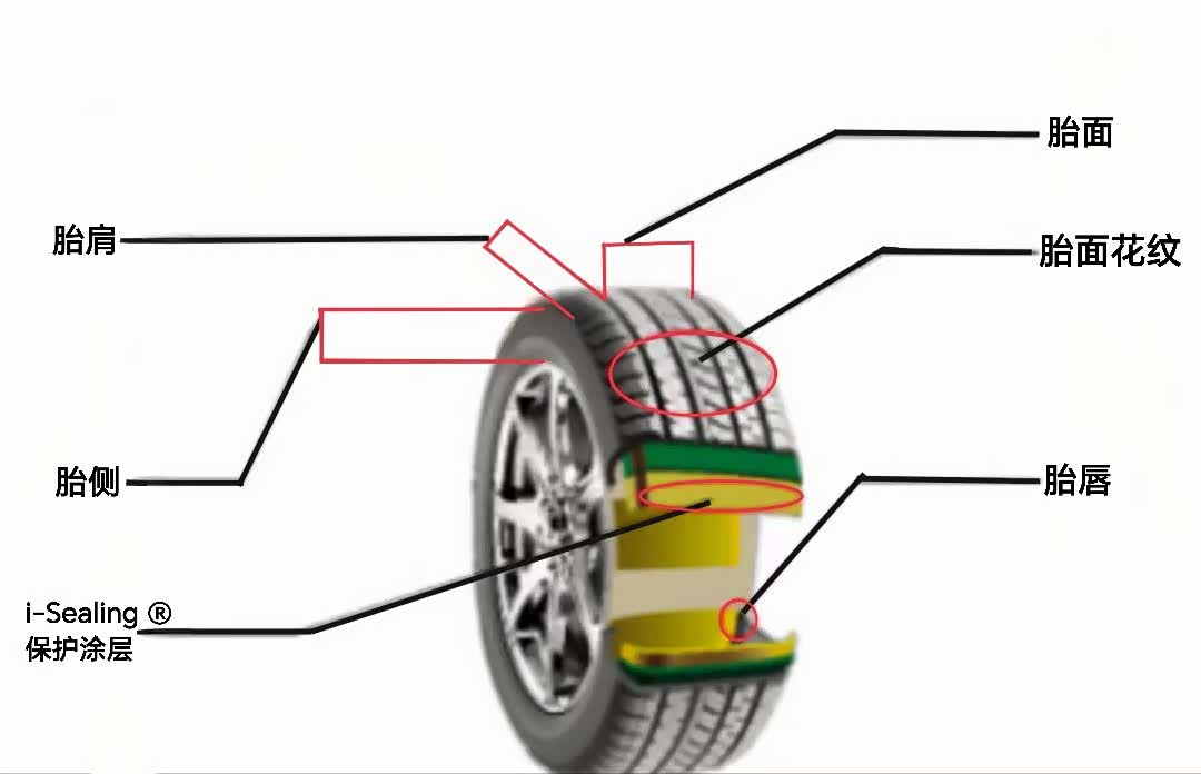

增加自修复高分子橡胶确实是一个解决静音棉轮胎修补困难的有效方案。这种高分子橡胶可以在轮胎受损时自动修复小的穿刺和裂缝,从而提高轮胎的耐用性和安全性。以下是一些关键点:
1.自动修复功能:自修复高分子橡胶含有特殊的修复剂,当轮胎被扎钉或穿刺时,这些修复剂会自动流向损伤部位,填补孔洞,从而防止漏气和进一步损坏。但也有限制条件,除了胎侧和胎肩无法修补(本身普通轮胎这2个区域普通汽修店人工补胎也无法修补),胎面区域可以防护5mm孔径内的刺物体,超过的则无法修补。
2.减少维修频率:这种材料能够显著降低因小伤害导致的轮胎故障频率,从而减少了修补的需求,尤其对于静音棉轮胎这样的特殊轮胎。
3.性能与安全性:高分子橡胶的自修复特性能够在一定程度上提升轮胎的安全性,但并不能完全替代常规的维修和检查。如果损伤严重,还是需要专业的修补或更换。
4.成本与适用性:虽然自修复高分子橡胶提供了额外的保护,但其成本可能比普通轮胎略高。此外,不是所有的轮胎制造商都提供这种技术,所以在选择时需要确保轮胎与汽车的兼容性。
总体来说,自修复高分子橡胶是一个有前途的技术,特别是对于高价值和难以修补的轮胎类型,如静音棉轮胎。它可以提高轮胎的耐用性和安全性,但依然需要在正常使用中注意轮胎的维护和检查。
