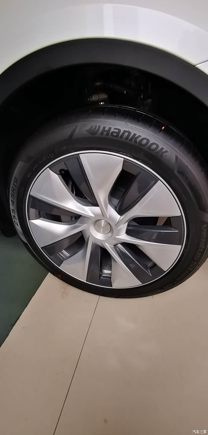

原车轮胎

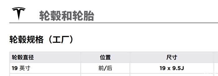

查询了车主手册,19寸轮毂尺寸为19*9.5J。

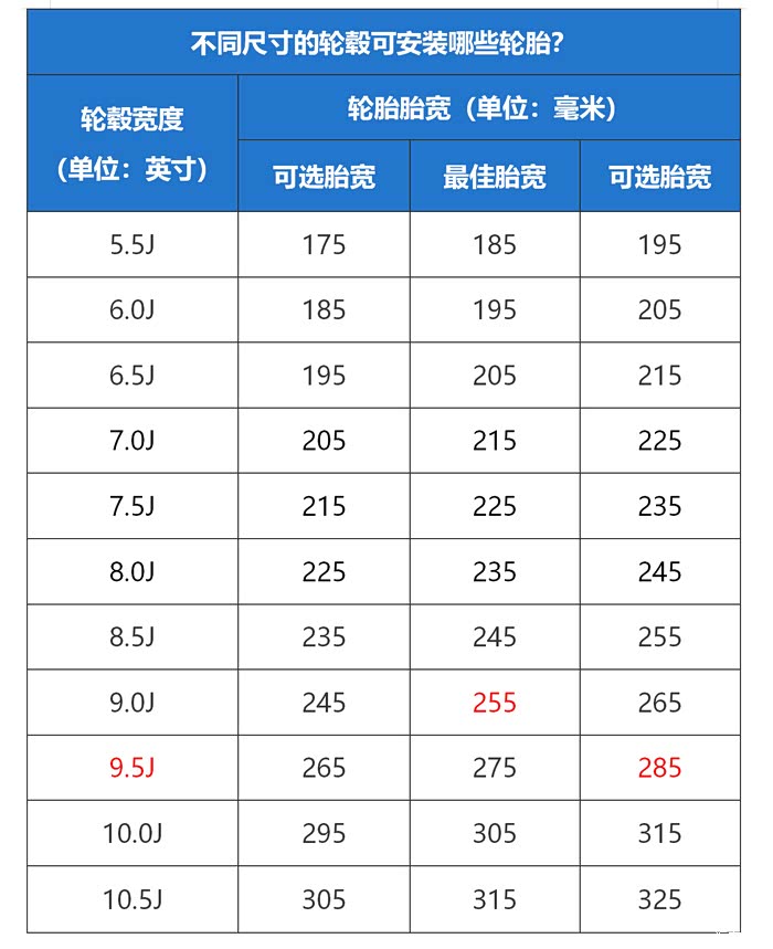

查询了9.5J的轮毂最大可以适配285的轮胎。原车标配255轮胎,实为低配了,所以Y应该是比较容易刮花轮毂,因为轮胎配窄了,轮毂宽,突出来了。

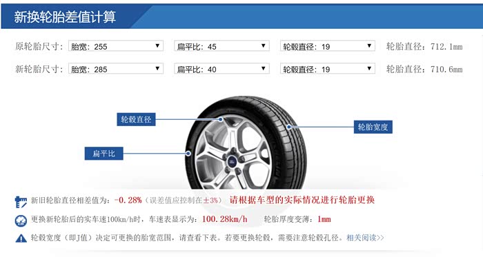

轮胎差值计算器查询结果
通过轮胎差值计算器可以查出,255/45R19的轮胎直径为:712.1mm,而285/40R19的轮胎直径为:710.6mm,直径误差仅1.5mm,几乎没有误差。
255/45R19的胎肩高为114.75mm,再看285/40R19的胎肩高为114.mm,二者仅差0.75mm。
综上所述,感觉应该可以用285/40R19的轮胎完美替换原车标配的255/45R19的轮胎。
