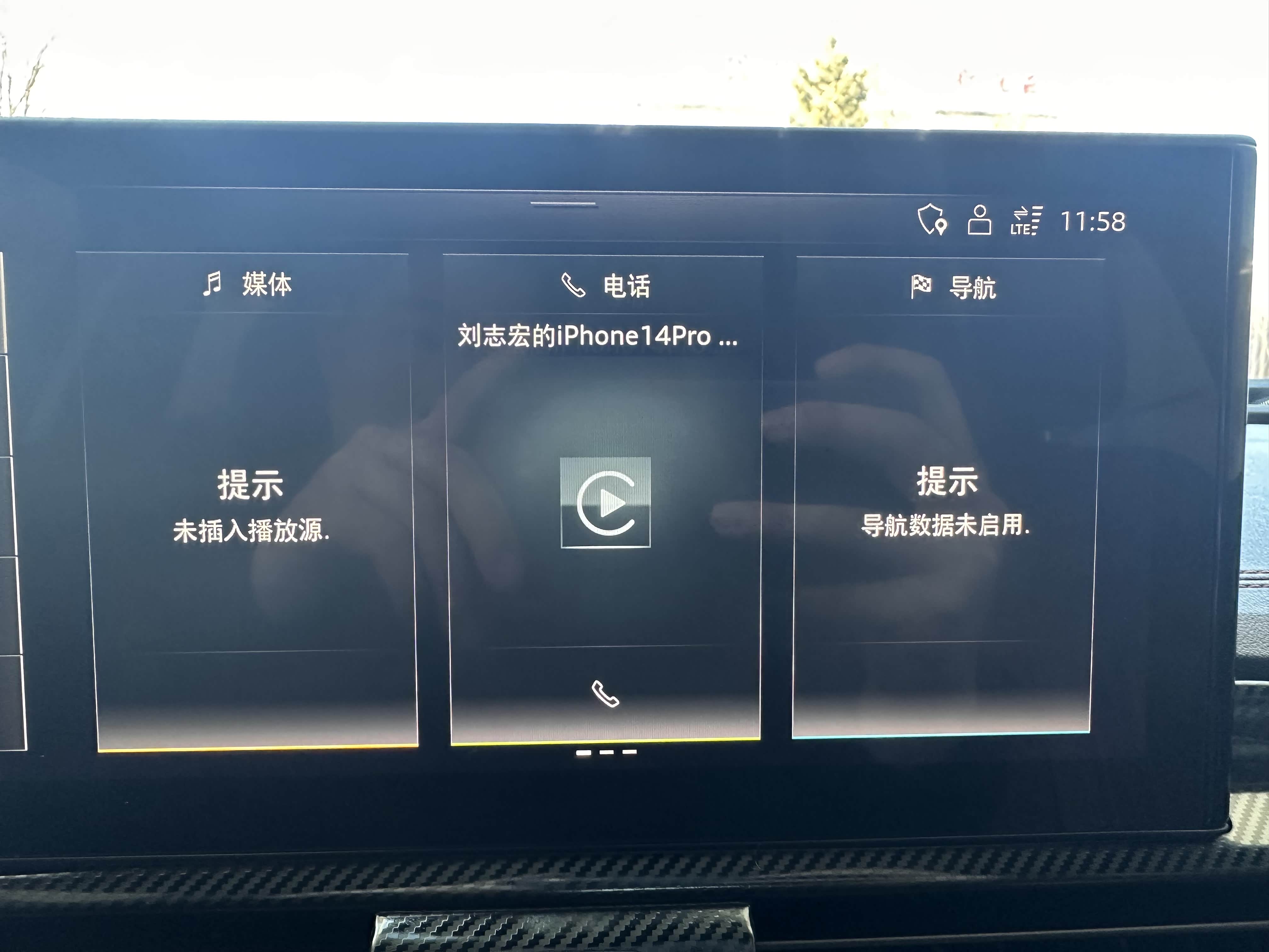

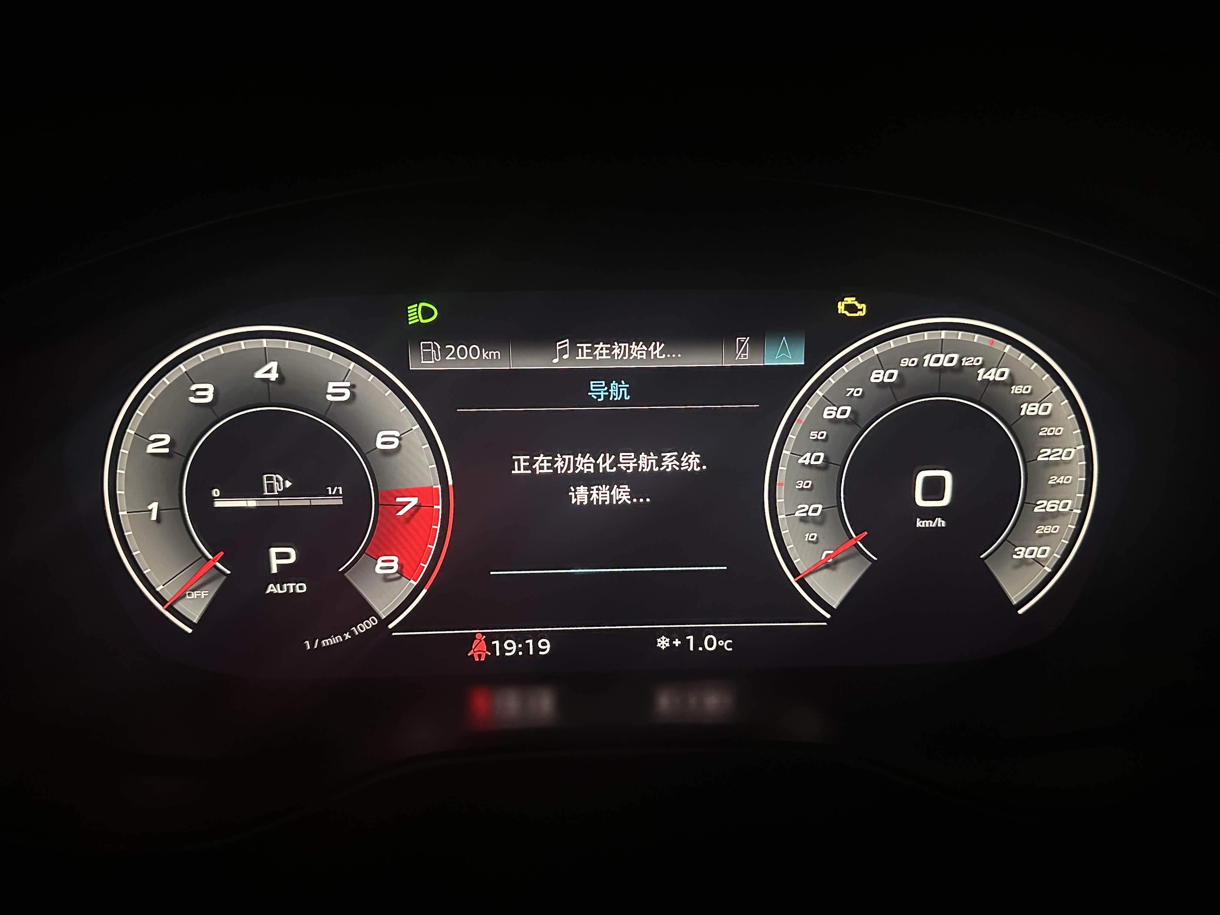

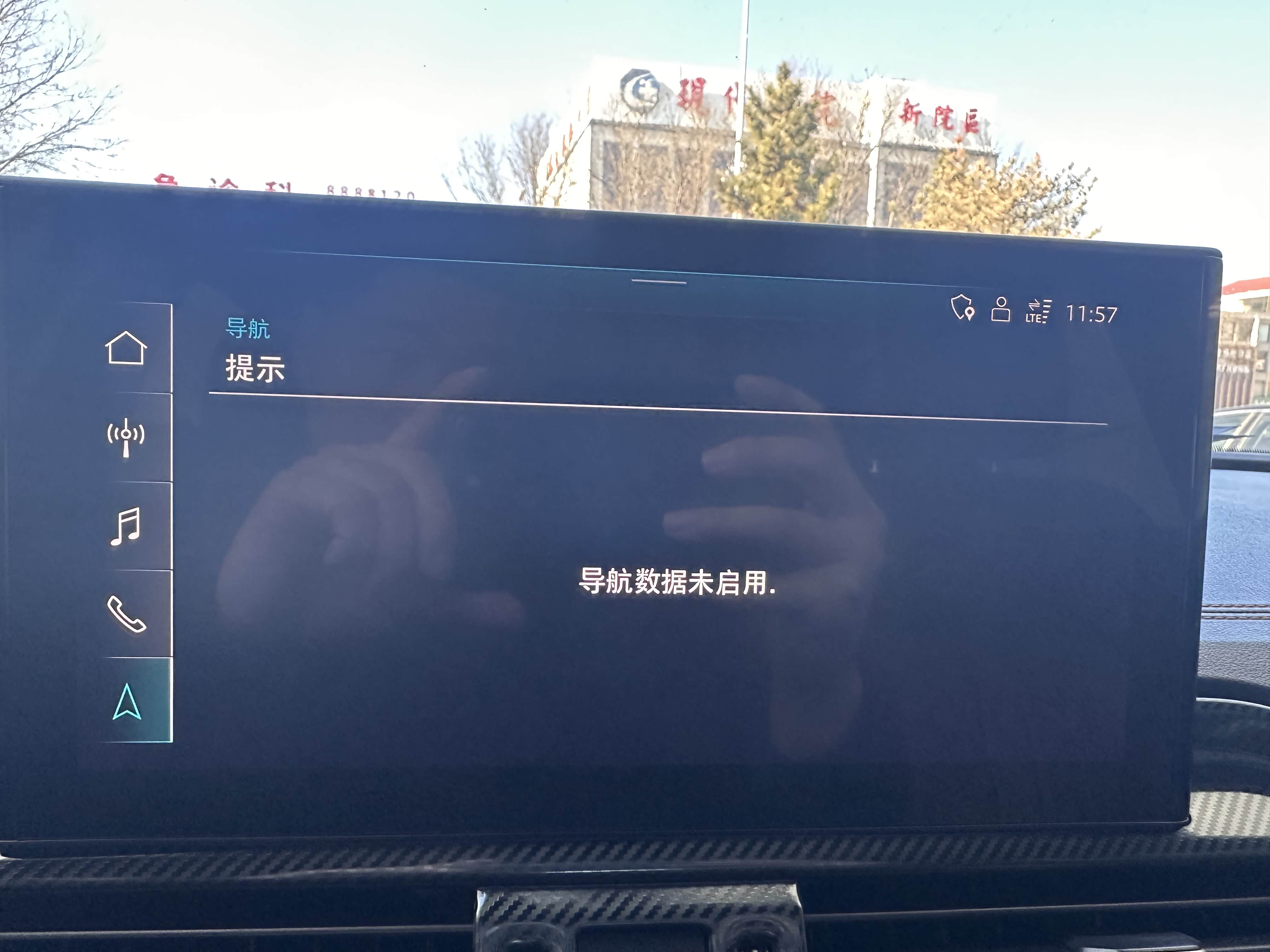

电话、多媒体、导航界面一直显示初始化
,是系统出问题了还死安卓盒子坏了群友们帮我分析分析。。谢谢了🙏

系统问题,大概率还是后台的原因,不用刻意去理会它,过几天自己会恢复正常的。
#提车分享#4月分享提车作业,立即获得300元现金红包!
2025-12-01 15:02:44
长按档把旁的那个音量旋钮重启一下就好了
吉林
2025-12-02 13:44:56
应该就是系统的问题,你可以重新启动试一下看看,多半就恢复了。
江苏
2025-12-03 05:38:46
应该就是系统的问题,你可以重新启动试一下看看,不行就刷机
陕西
2025-12-03 08:17:34
无视
江苏
2025-12-03 11:08:08
你这个情况:
1.服务到期了
2.没到期,安卓盒子掉了
去检查一下,
目前你车机是开机秒进,这就是大家过了服务期屏蔽安卓盒子的原因
