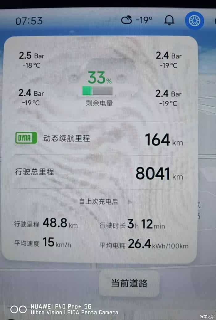

奇瑞真的对它无话可说,每一处优点!!400电话简直就是摆设!!

不说黑吧,首先根本不了解纯电车的工作原理,50公里不到你开3个多小时。。。。光暖气就得用多少电。平均电耗也才26.4而已,很高吗?你这路况,随便换个大点的纯电都得30个。零下19度,空调没有一分钟是休息的,69.77度的电池包,空调制热是PTC还是热泵配置单上没写,如果是PTC,最大功率大概7KW,3小时21度电,如果是热泵,大概 3KW,算用9度电,501KM是四驱版本,电耗比两驱的相对高点,配置单上写16.5,这是温度和路况都合适的情况下,平均时速15公里的路况,20个都算可以了,加上零下19度的环境,26.4真心没高到哪里。至于动态里程,又不是光根据你这一次的行车情况计算的,是按之前行驶的平均数据计算的,难道你之前每次都是50公里开3小时?33%的电,按正常17-18个电耗,69.77*0.33/16.5=139.54公里,你这里显示164,只能说明你之前的电耗可能比16.5更低。而你确偏抓住一次零下19度,平均时速15的极端情况说事。。。。

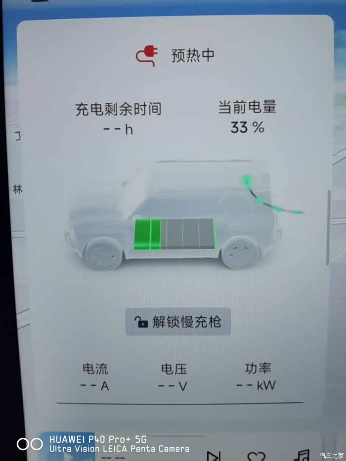

另外,仔细算了下,这个平均26.4的百公里电耗,应该是有问题的,按26.4的百公里电耗,50公里只用13多度电,但剩余电量却只有33%,23度电左右,加起来一共就36度电,电池包是69.77度,不见了30多度,两种结果,要么这个停着光耗空调的电耗没计算进去,要么你实际开了不止48.8公里。
3小时电池保湿和暖风就要用20度电。

不到50km,干嘛要走3个小时呀?

楼主你3个小时只走了48公里?这是骑自行车吧
