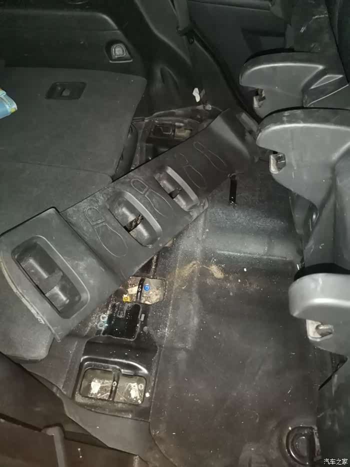

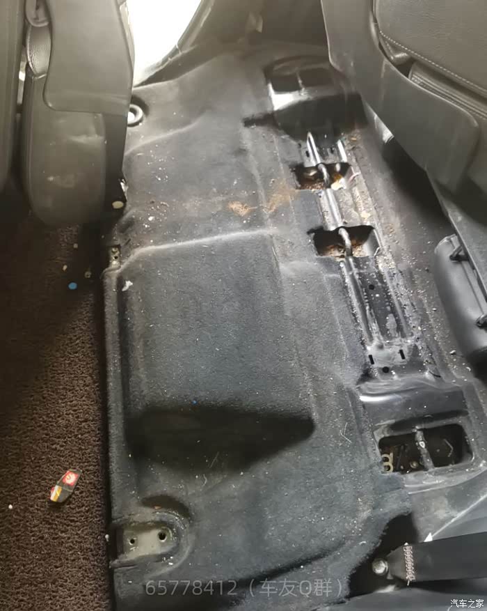

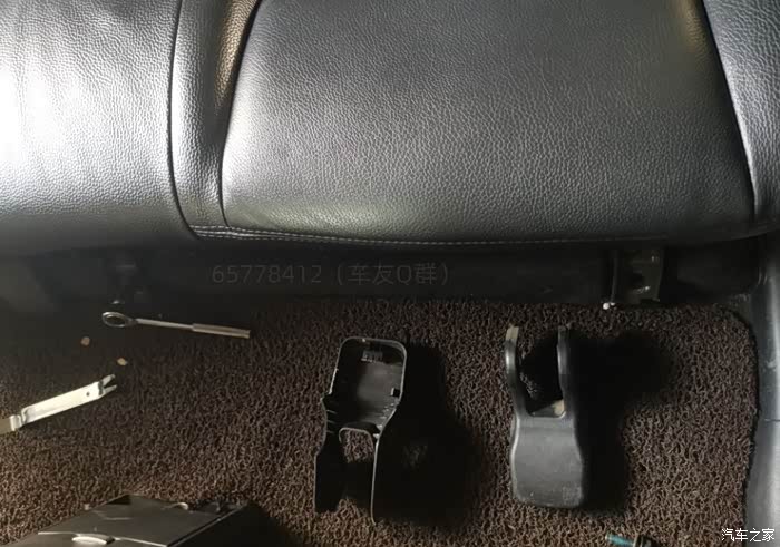

拆掉第三排座椅踏脚塑料板,先把中间翘起,再往两边翘,不用怕大力出奇迹。

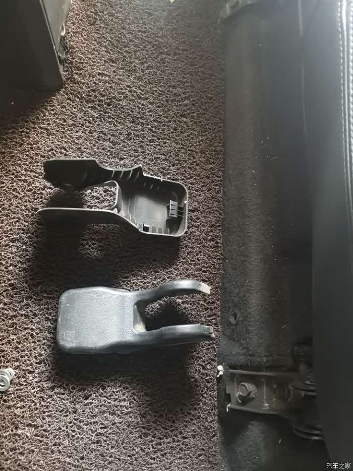

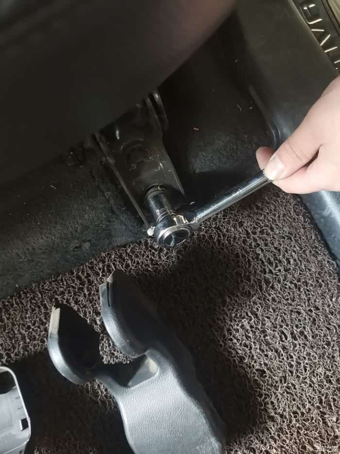

拆掉第二排左侧两个连体座椅。先撬开两个螺丝装饰盖,再用15的扳手卸掉螺丝。
然后就可以把座椅拿起来了。注意,座椅有点重,一个人操作的话,建议挪到第三排后备箱。
地板有些脏,有吸尘器的换,可以趁机清理一下。

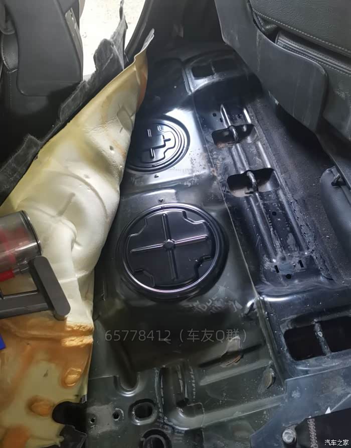

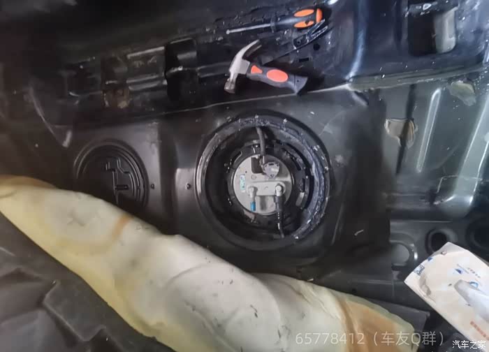

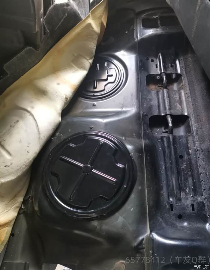

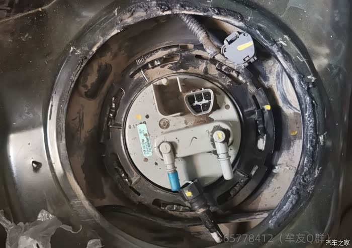

掀起油箱上面的隔音垫,看到两个黑色的大圆盖,一大一小,油泵就在大的盖子下面。

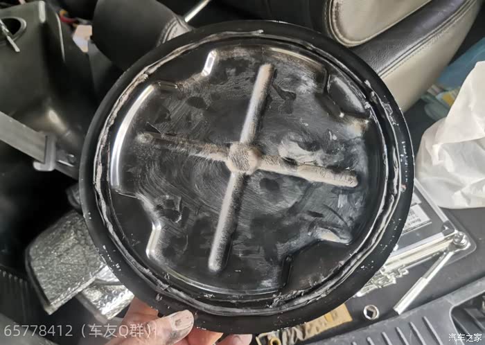

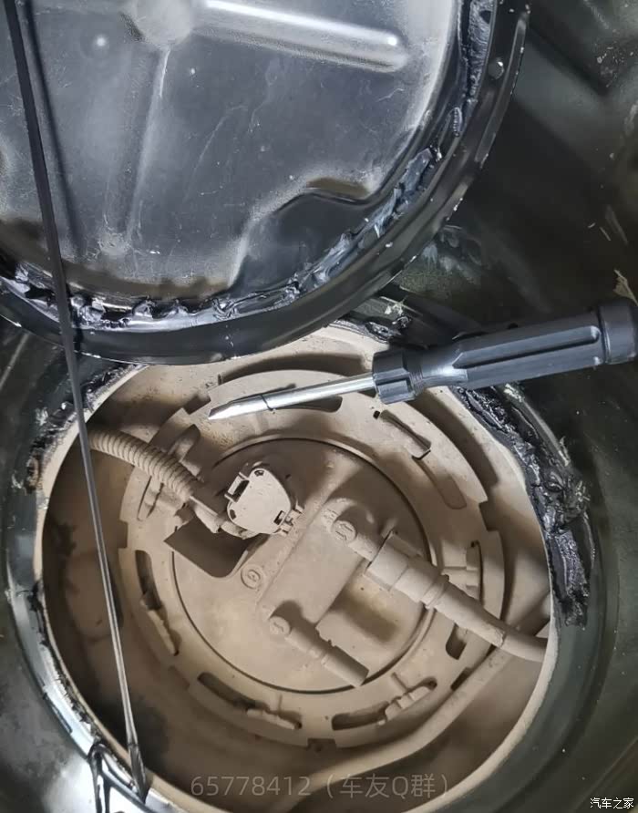

终于到了大力出奇迹的时刻。用一字翘起大圆黑盖,从边上慢慢翘,盖子边会发生变形,封盖的黑胶不要丢。
有条件的话,最好用热风枪加热一下,可防止盖边变形。

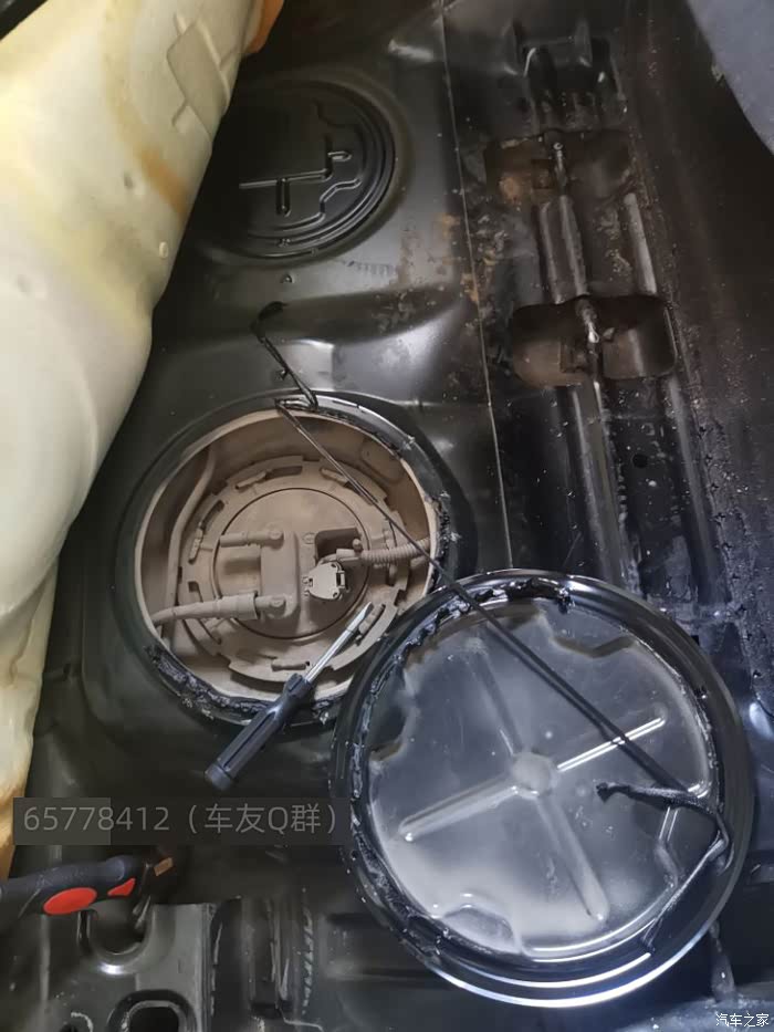

油泵上面一层厚厚的灰,有抹布和纸巾擦干净,然后拔掉线束插头和油管,不要用蛮力拔,有卡子的!捏住卡子再用力拉。

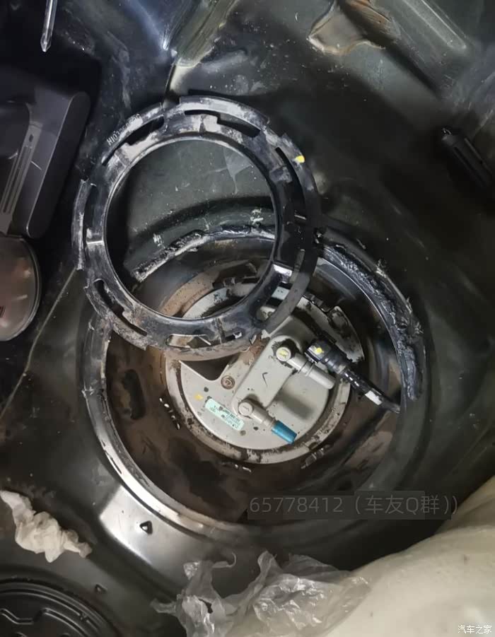

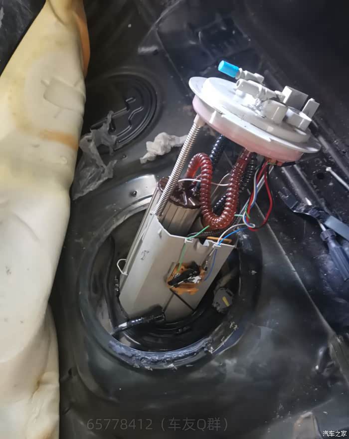

一子螺丝刀上场,用锤子逆时针敲击,把卡油泵的铁圈松开。
小心翼翼地拉出油泵,注意不要伤到侧面的浮子,浮子一旦损坏,没有单独卖的配件。

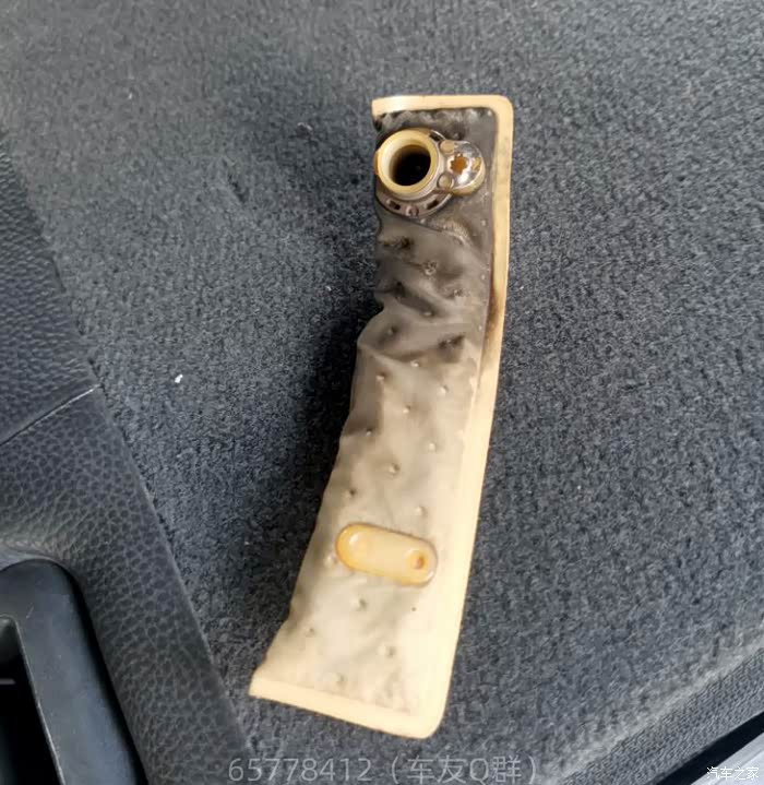

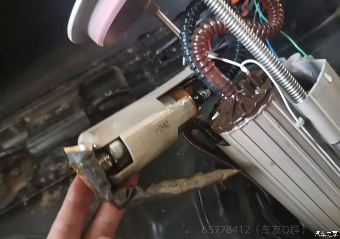

取掉电机旁边的塑料盖板、拔掉电机线束插头(没拍到),然后小心翼翼地把电机拿出来,可以看到电机下面是滤网,滤网为长条形,已经很脏了。

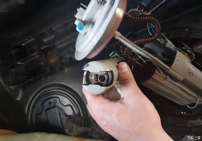

用一字螺丝刀,用力把卡滤网的卡子翘脱,即可拿下滤网。

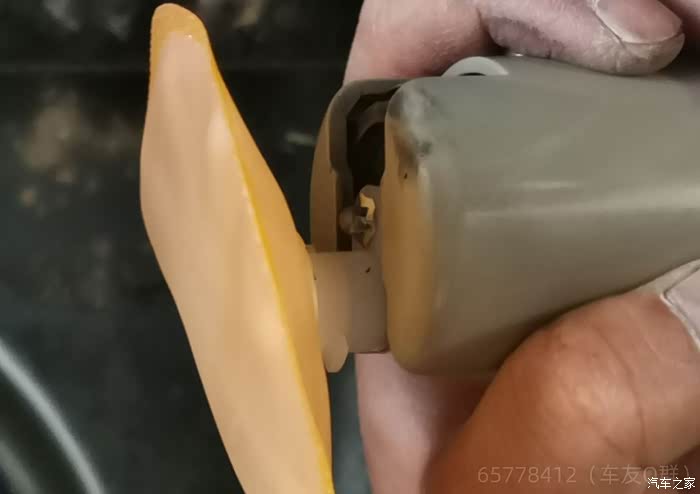

把买的新滤网安装上去,并用附带的卡环卡住,如图所示。
原厂滤网质量很不错,但设计有一点问题,没必要做成长方形,因为卷起来的一侧根本用不到。
把黑色的蛇胶扣下来,重新整成细条形状,粘在盖子边上一圈,用力按紧,大功告成。
接下来简单了,怎么拆的,怎么装回去。圆形铁盖边有点变形,可以用钳子适当整形,平整即可。
