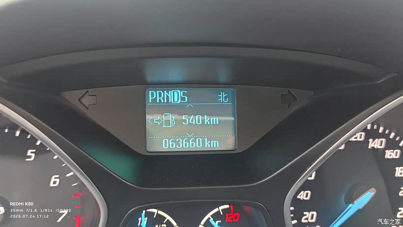

车子不经常开,今天出门上高速,去的时候天气不是很热,开空调120加速没有顿挫。回来的时候室外显示温度31度。开空调80~100急加速时顿挫。怠速没有什么变化。市内低速时没有顿挫感。车友们帮忙分析一下,这是什么状况?

气温升高开空调负荷变大才出现顿挫,先看看点火线圈和火花塞。高温加上空调增加发动机负担,点火不稳就会提速发闯。抽空去读下故障码,顺带检查燃油压力,这台老翼虎这类问题挺常见。
