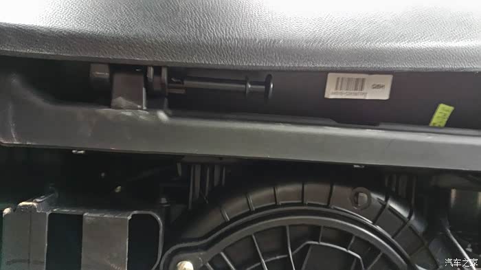

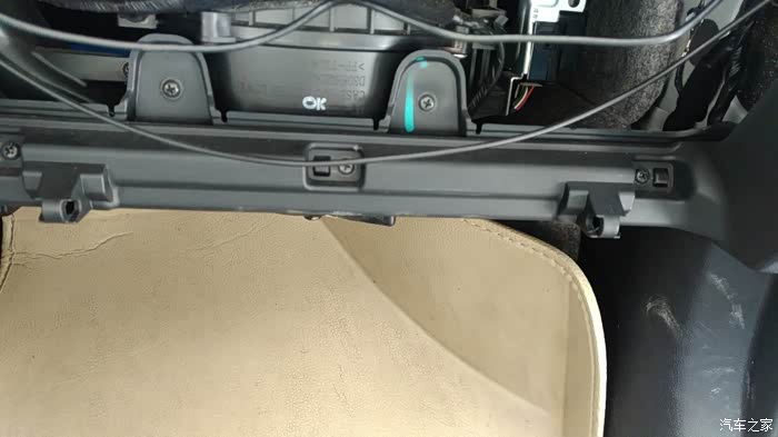

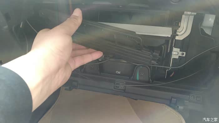

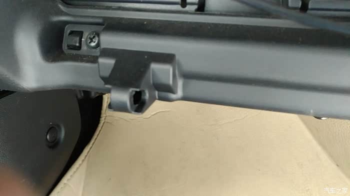

1.首先趴在副驾边手套箱下面向上看,能看到固定箱体的下面二个铰链,将铰链中间的轴左边的向右拉,右边的向左拉,用点劲抽出来,打开手套箱就取下来了。
2.这就是固定铰链的座子
座子有二个,取下手套箱就是这样的,里面二根线一根是GPS接收器天线的线,另一根是TDMB地面数字电视模块的天线的线,(以后接着发那东东的装机过程)

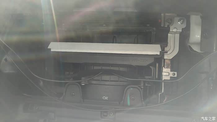

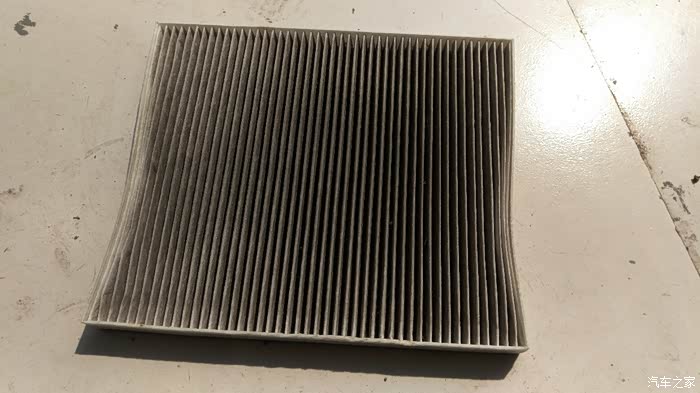

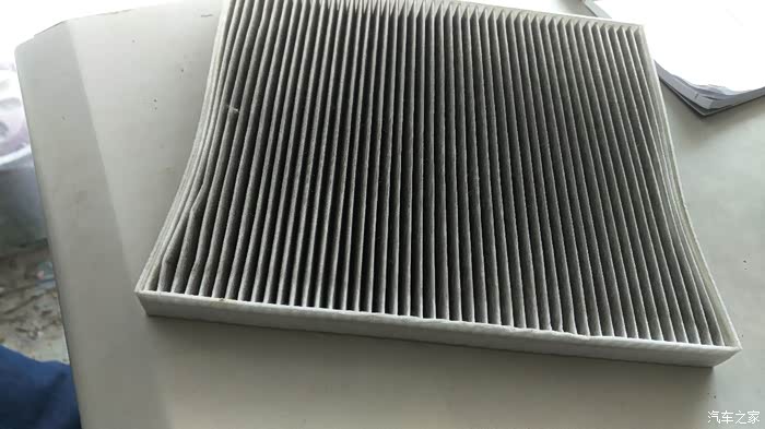

3.取出原来的滤芯,感觉很单薄,都变形了,而且一看还不是原厂件,TMD厂家坑爹啊

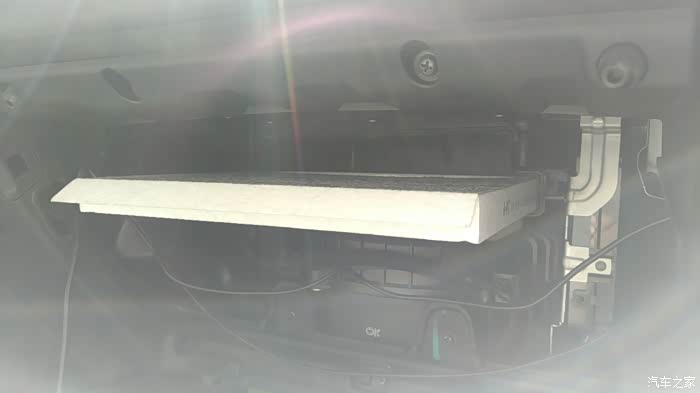

3.取出原来的滤芯,换上自己买来的,装进去 感觉很紧凑,严丝合缝,比原来的好很多哦!边缘有打开的一片纸,买的时候店家说可以更好的密封和过滤空气
5.推进去了
6.盖上滤芯的盖子,刚刚拆的时候忘了讲,这个盖子二边各有一个卡子,分别捏住就可以拿下来,装好后再装上手套箱

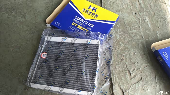

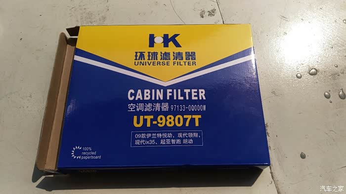

这是我网购的宝贝
很便宜的,二十几块
这是换下来的,大家比较下,是不是原来的很单薄啊!

哥们,滤芯方向好像是反了吧?滤芯是W型的,你这个应该把滤芯反过来。
2017-02-27 15:52:35
winds2135
2017/02/27 15:29:48 发表在
哦,是反了,谢谢提醒!
