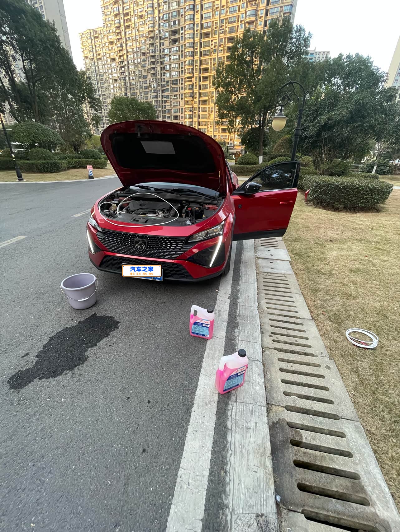

于是今天就从某东的官方购买了两桶四升的道达尔红色防冻液,也学习了网上的诸多教程,综合自己的各方面的经验,开始自己动手更换防冻液,以下是更换流程的和经验的分享。

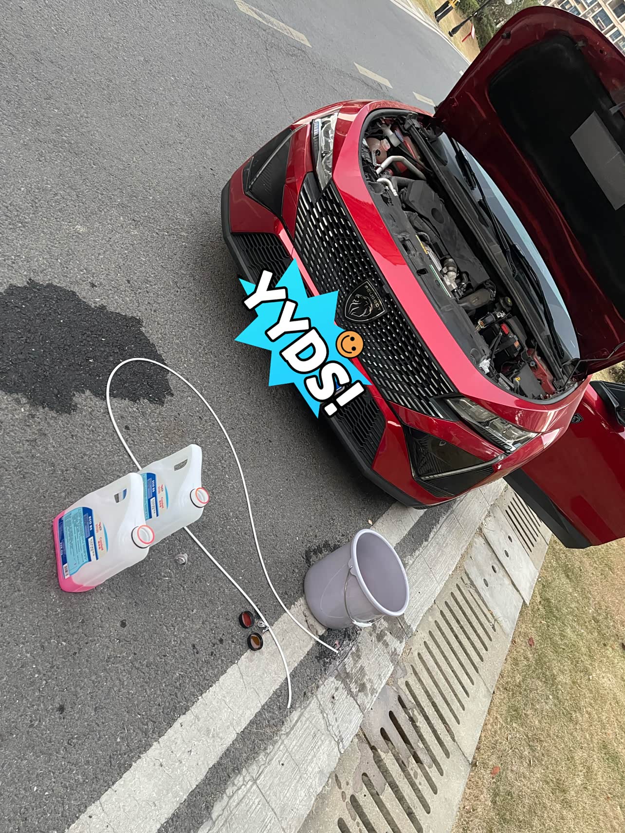

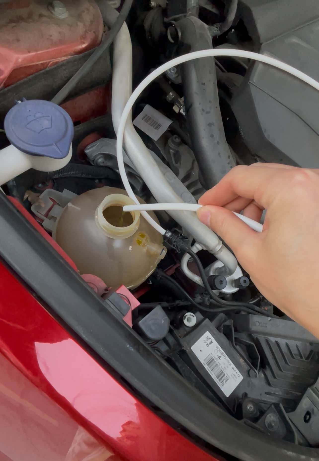

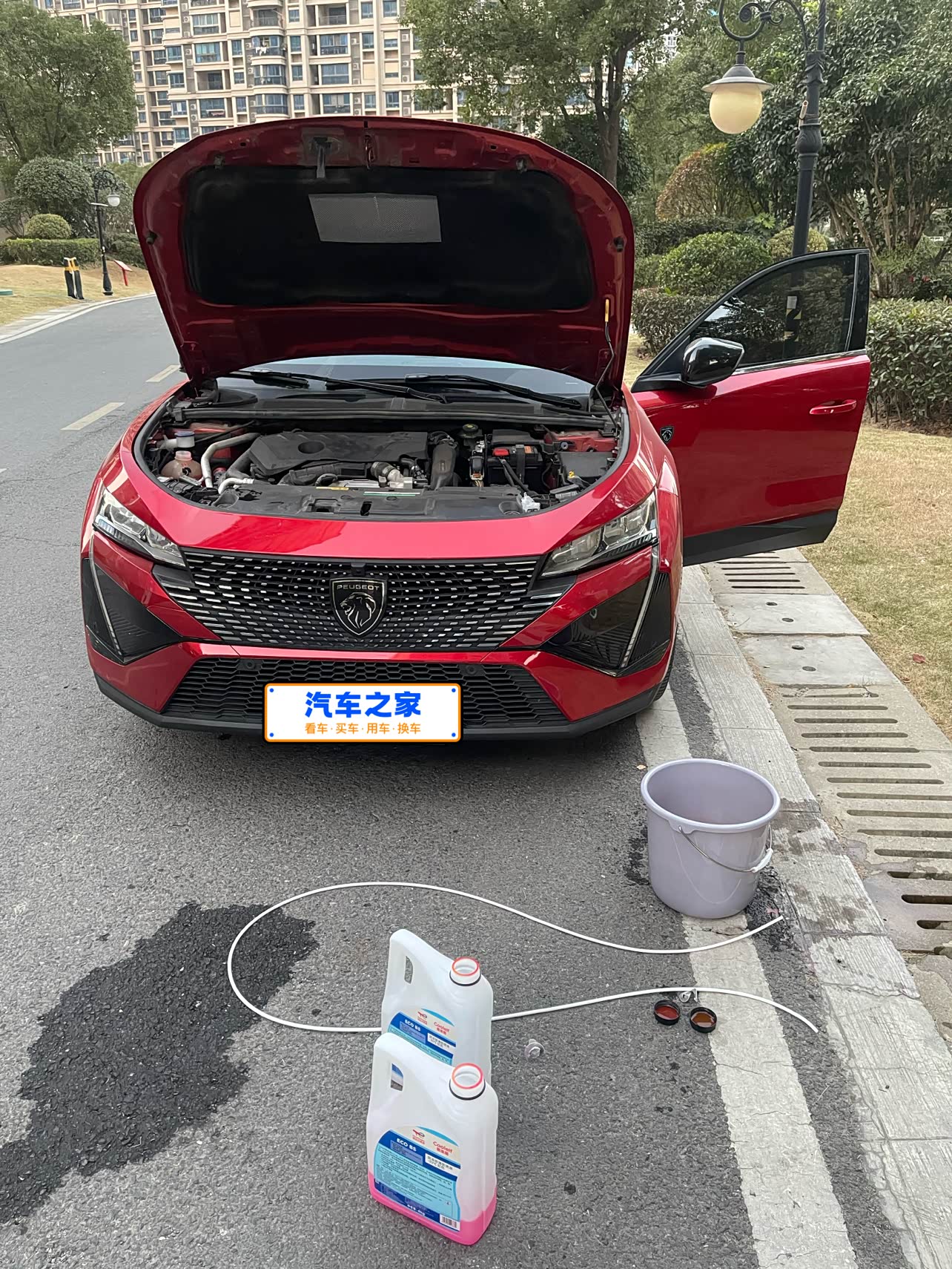

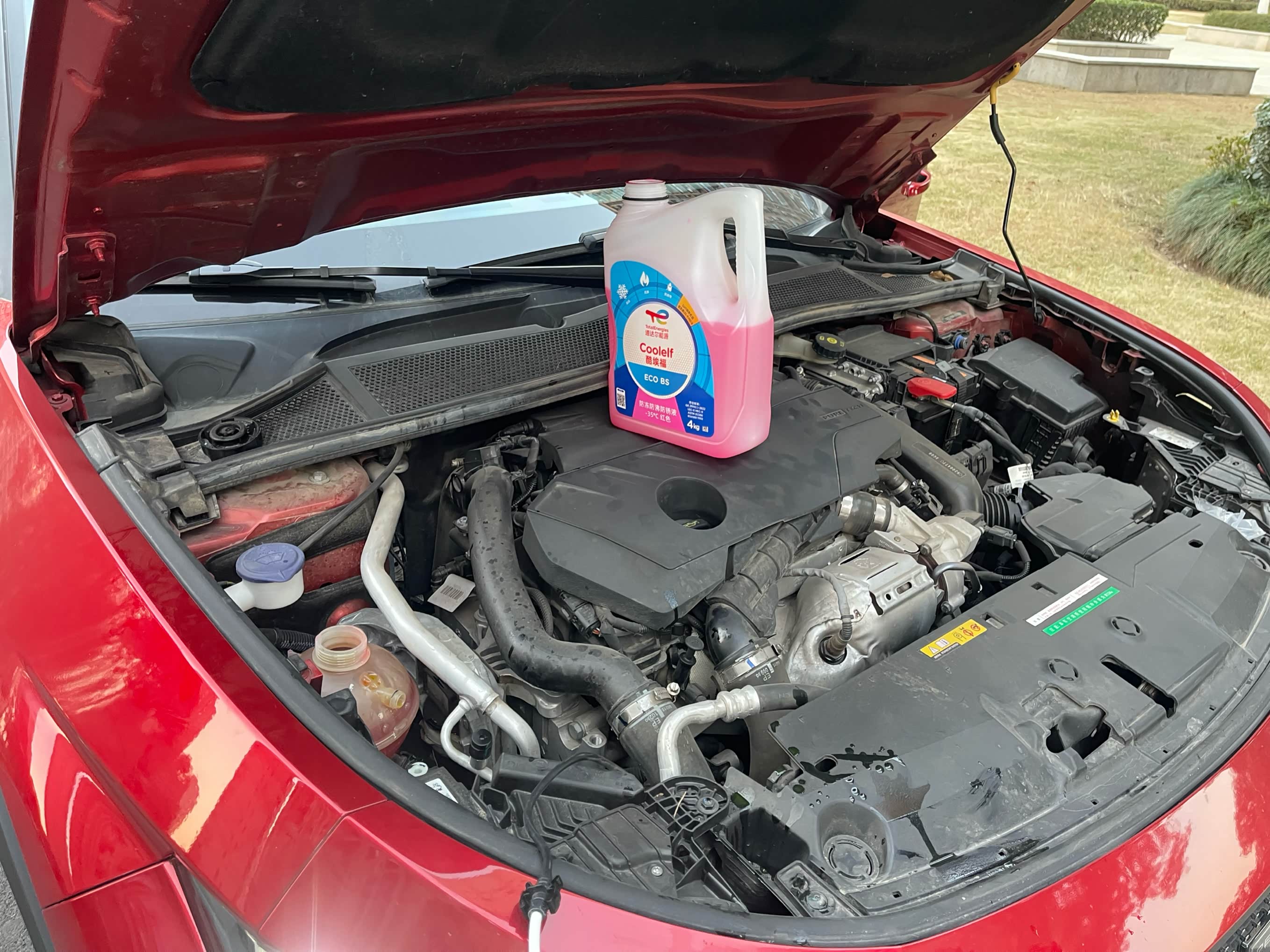

❶车子启动,用一个二分管接到防冻液水壶上的上回水口管子上,另一头接到防冻液上水壶口。
注意:目的是为了打造原防冻液循环♻️,直到90度温度打开大循环再放掉废液,避免直接添加的浪费。
❷上车踩油门,保持2000转速,持续四到5分钟,水温大体能长到70度左右,此继续保持油门,水温可能会上升比较慢一点,一直保持直到水温上升到90度,然后打开空调最大风。

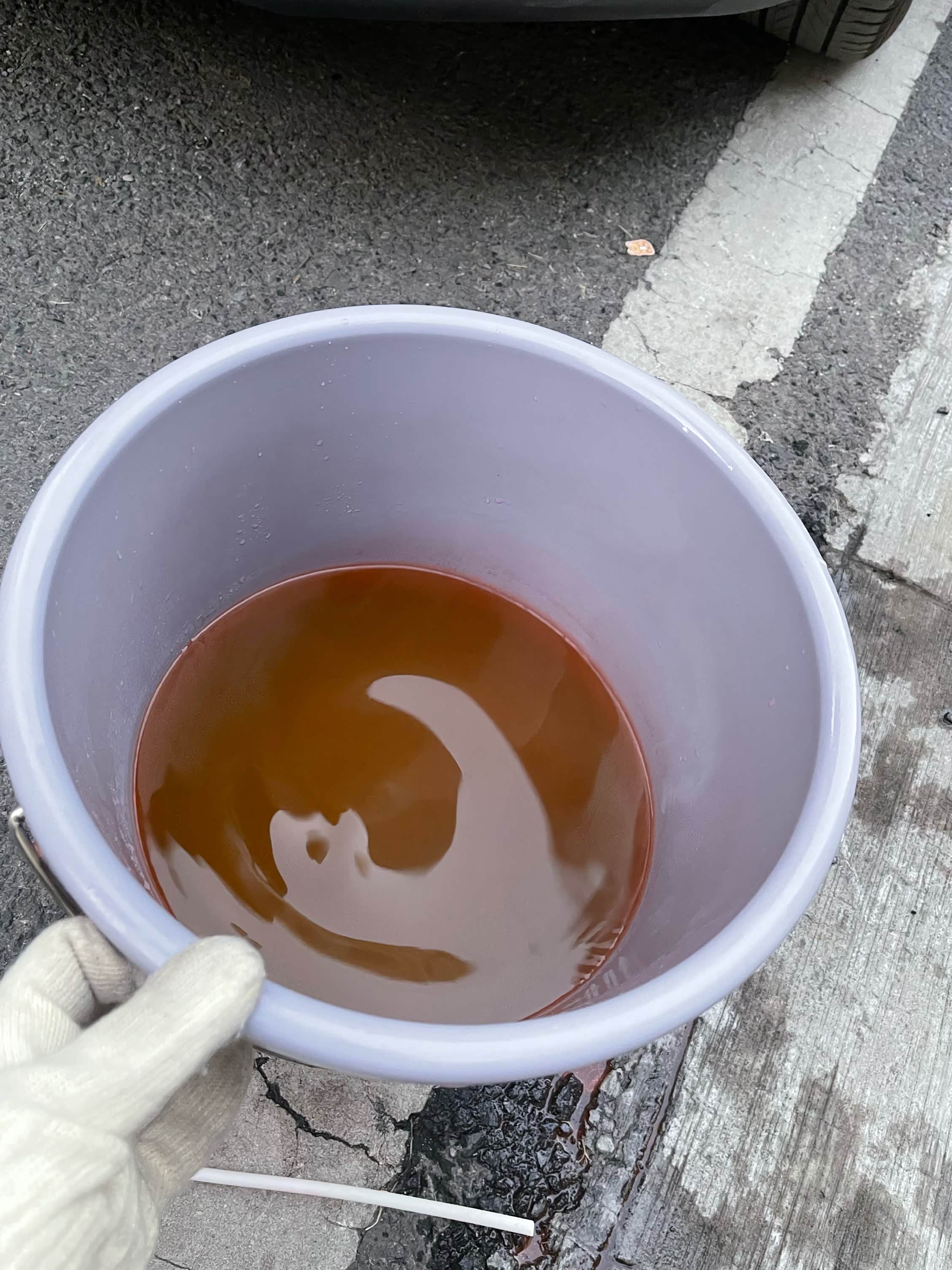

❸下车开始排废液,水管接到一个桶里,防冻液自然而然就流出来了,颜色其实有点脏的,是有点灰灰的感觉。原车是绿色的防冻液。

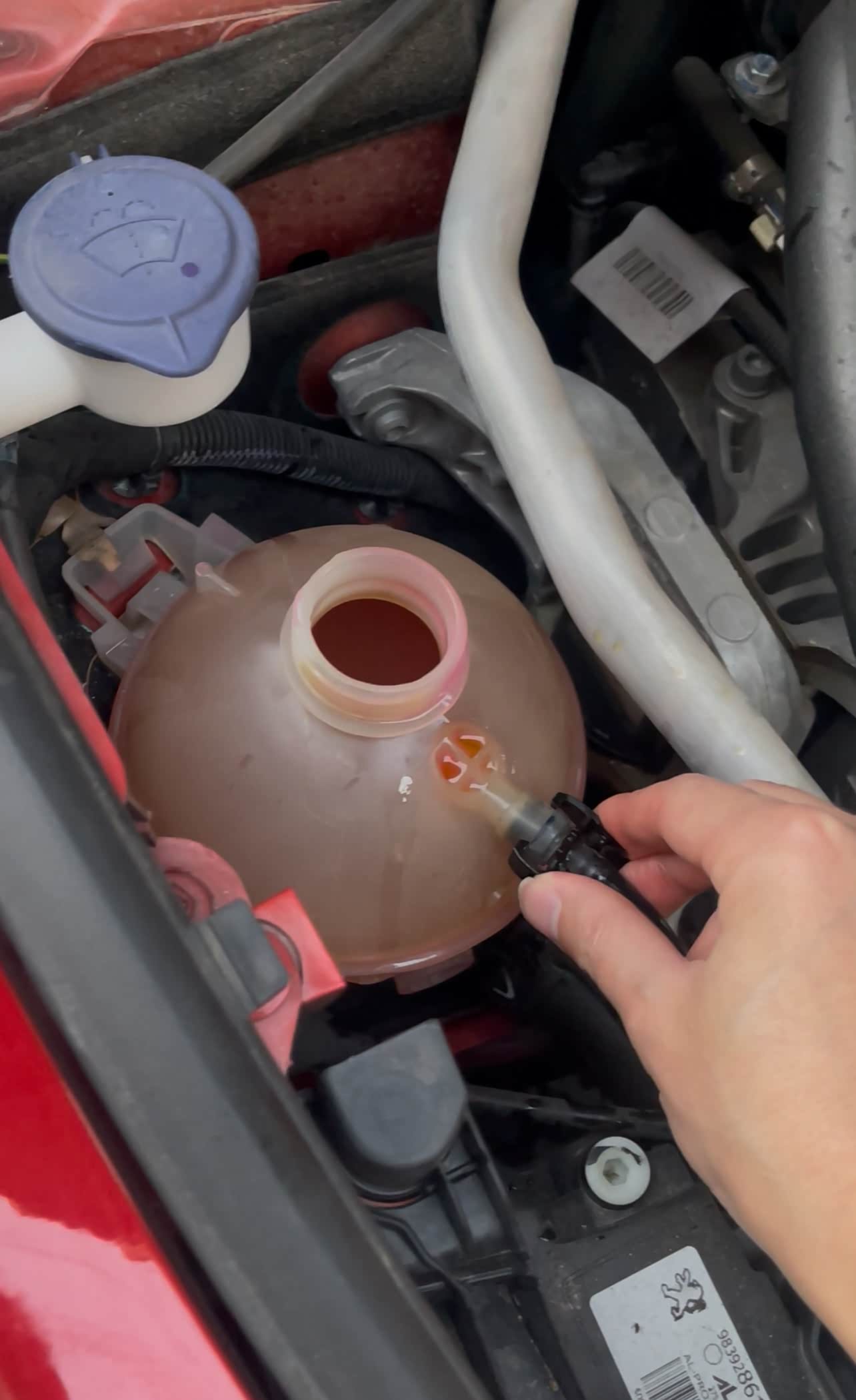

❹及时关注防冻液,壶里边水位的变化,如果下降到已经见低,及时添加防冻液。
注意:红色的新防冻液建议提前用热水煮沸最好,如果实在不行也可以用热水烫一下,我就是用65度的燃气烧的热水在水桶里面,桶防冻液都烫了一下。

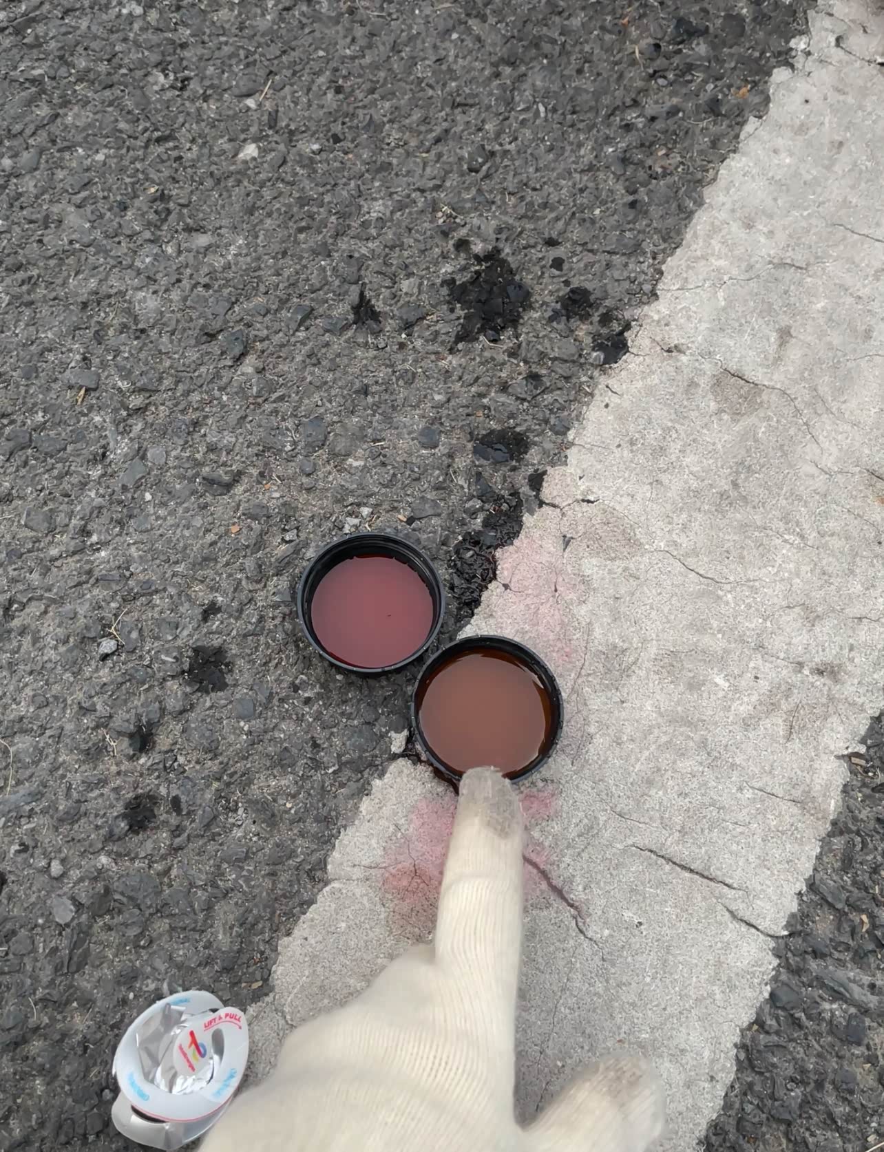

❺持续不断地循环换防冻液,注意观察水桶里边防冻液的颜色,两桶防冻液的盖子全部拿下,一个盖子倒一点原色红色的防冻液,另一个盖子接一点排出的废液,以便进行对比。
❻两个判断条件,一个是你的两桶防冻液已经加了一桶半即6L了,另一个是两个盖子里边的防冻液的颜色基本差不多了。那就可以车辆熄火停止添加和排液了。
我这边大概用了7L左右,留1L方便后边用一段时间有可能有不足的情况及时的填补。又看了一下两个盖子里面的颜色,虽然新排出的废液颜色没有新颜色那么清澈,但是颜色也差的不是很多,就可以了。

2?️,却要自己更换的话一定要注意在温度没有到90度之前不要添加防冻液,避免诸多的浪费,办法就是我上面所说的外接出一个水管,然后让他从壶里边自动循环,外接的二分管也方便及时从上壶口拿出,方便等到车子90度温度以后排液。
3?️,一定不能离开车子要及时的添加防冻液避免车子里边防冻液全部烧干排完的情况,防冻液壶里边快没有液体了就得立马添加下降会比较快,一定要注意看。
