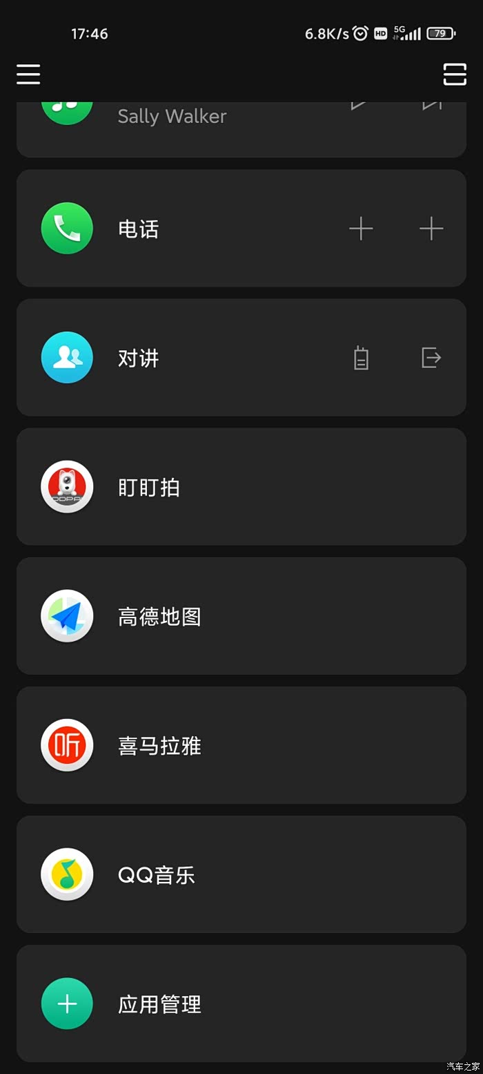

亿连
手机app设置一下这个。就是车机显示什么软件,然后你可以操作。还可以设置横屏。

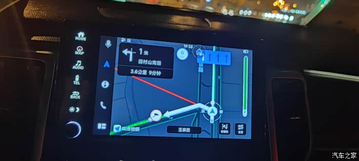

这个是它自己带的地图。也是高德的简化版本。你也可以用手机的。但是竖屏基本看不清楚。横屏凑合。

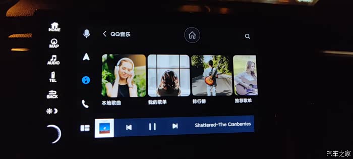

这是qq音乐。还好,界面简单。
