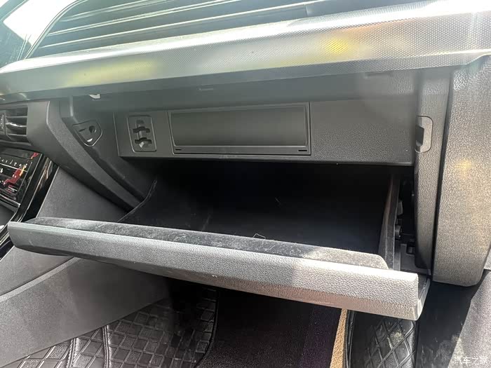

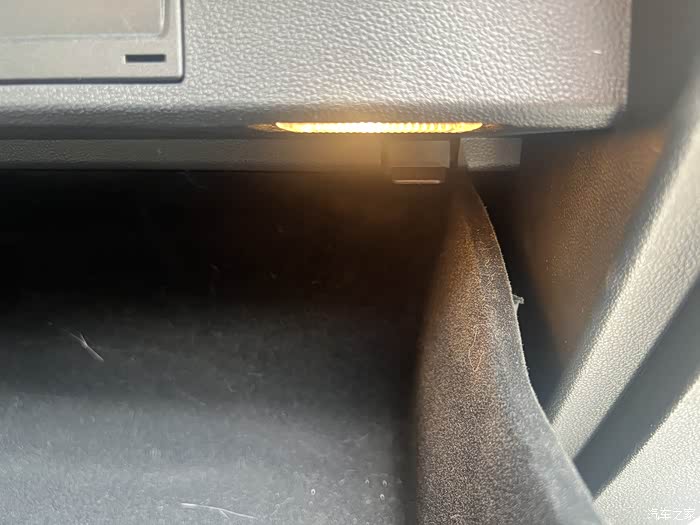

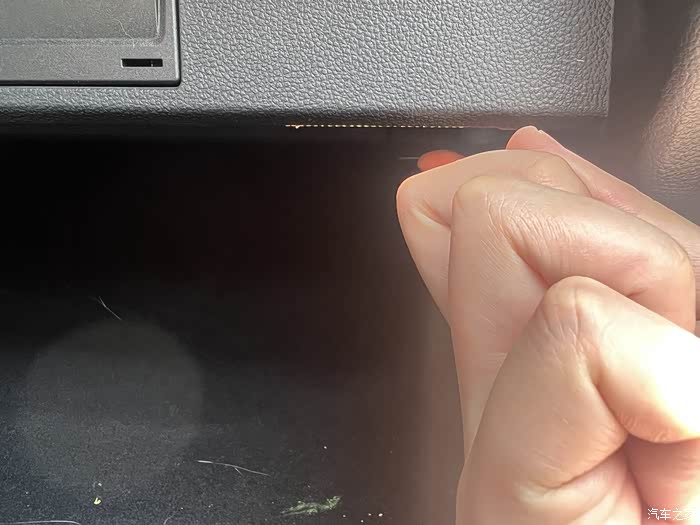

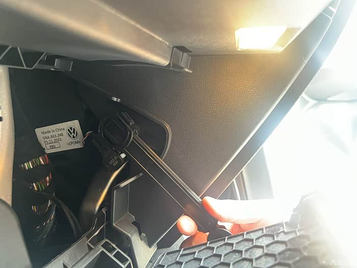

我提前准备好一个新的空调滤芯,然后就开始更换滤芯了。由于帕萨特的空调滤芯位于副驾驶的储物箱后方,所以我先把储物箱里的物品都拿了出来,然后我找到储物箱顶部的两个卡扣,用两只手同时把卡扣往上按压,储物箱就脱落下来了。
副驾驶储物箱,顶部有两个卡扣。
右上方的卡扣
用手往上按压就可以轻松把储物箱脱落
按压卡扣后,储物箱脱落。

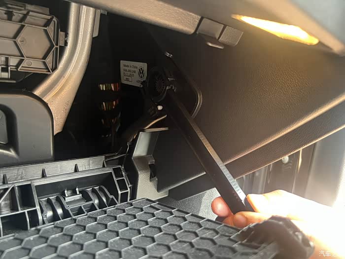

在储物箱外部的右侧有一个支撑杆,我用手轻轻往上掰,支撑杆和储物箱就分离开了,然后就完全的把储物箱取了下来。

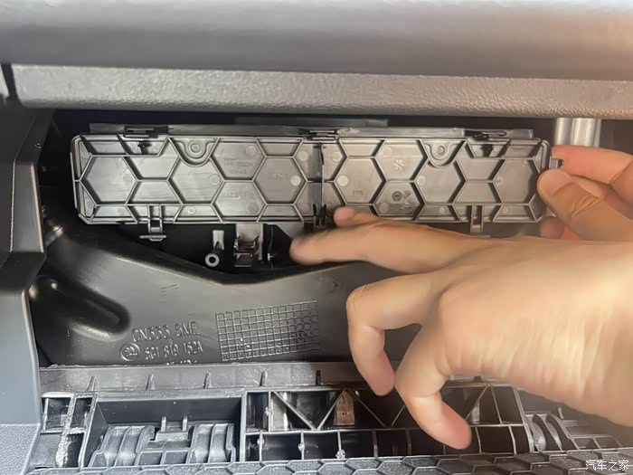

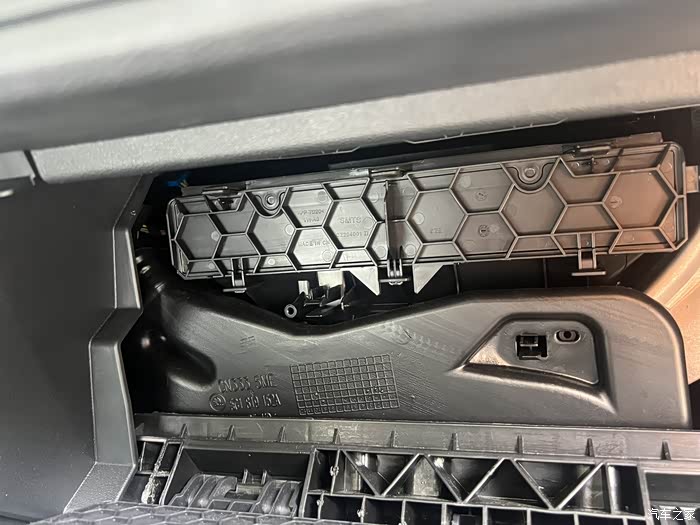

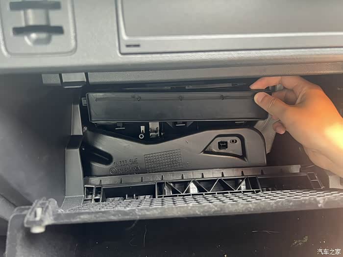

储物箱脱落后就可以看到空调滤芯的安放地方了

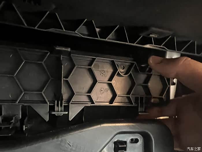

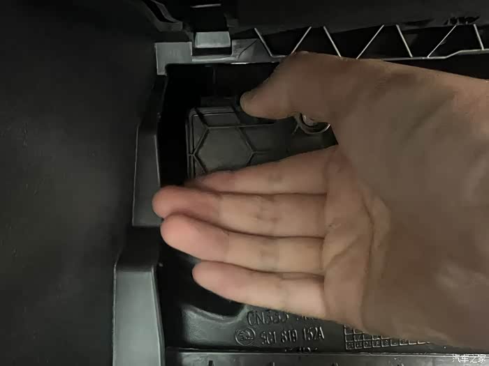

取下储物箱,可以看到放置空调滤芯盒外部有个挡板,挡板上方有3个卡扣,然后我依次往下掰卡扣,挡板就被我取下来了。
轻轻的往下掰动卡扣
掰动卡扣不能过于用力,以防卡扣损害。
3个卡扣全部往下掰,然后就取下空调滤芯的挡板了。

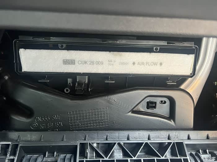

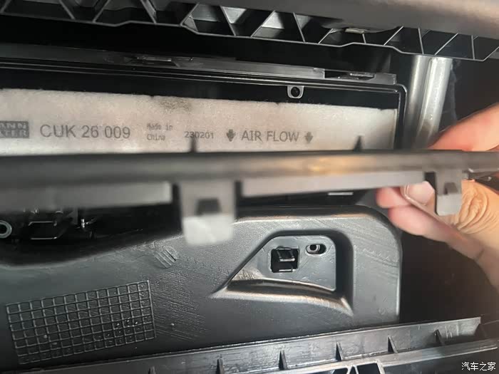

旧空调滤芯
当我打开挡板后可以看到空调滤芯的型号为CUK 26 009,这是适用于23款帕萨特的空调滤芯。
取出旧滤芯

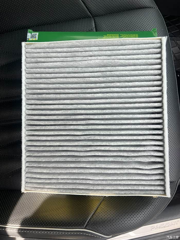

我拿出新买的型号为CUK 26 009的空调滤芯,这个型号的滤芯适用于很多车。
新买的滤芯,型号为cuk 26 009,与旧滤芯型号一致。

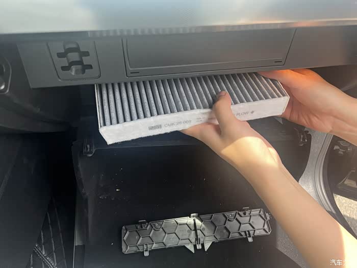

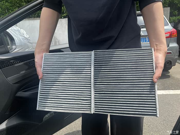

新旧滤芯对比,右边为旧滤芯,左边为新滤芯。可以看到旧的滤芯因为使用过久以及灰尘过多,发黑严重,左边的新滤芯颜色较浅。
左边新滤芯,右边旧滤芯。颜色对比差异十分明显!
我在更换之前有学习过帕萨特的空调滤芯更换步骤,所以我知道空调滤芯是有正反面的,不能放置错误,否则达不到过滤灰尘的效果。好在我买的这款滤芯是有箭头提示的,滤芯侧面有个箭头,箭头朝下放进去就可以了。
按箭头朝下把空调滤芯放置进去
检查一遍。以防放置方向错误。

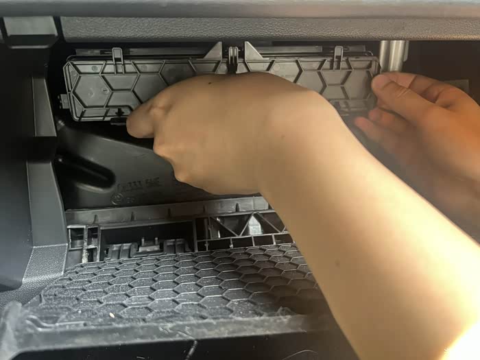

正确放置进去后,我就按之前的步骤一步一步还原,先是把挡板安装回去,依次按压三个卡扣,把挡板固定好。
安装挡板
依次按压卡扣
安装好挡板好,试着掰动挡板看看有没有松动的情况,以防后期出现问题,发现并未松动就放心了。
挡板安装完毕
接下来就是安装储物箱了,这里和拆储物箱的步骤并不一样,我先安装了支撑杆,然后再安装储物箱。我先把支撑杆的一头完全推进去车内的卡槽里,再把储物箱安装上去,最后再把支撑杆的另一头安装在储物箱的卡槽里。
先把支撑杆的一头安装在车内卡槽里
把支撑杆完全推进去
另一头支撑杆安装在储物箱的卡槽里
往上推就安装好了。

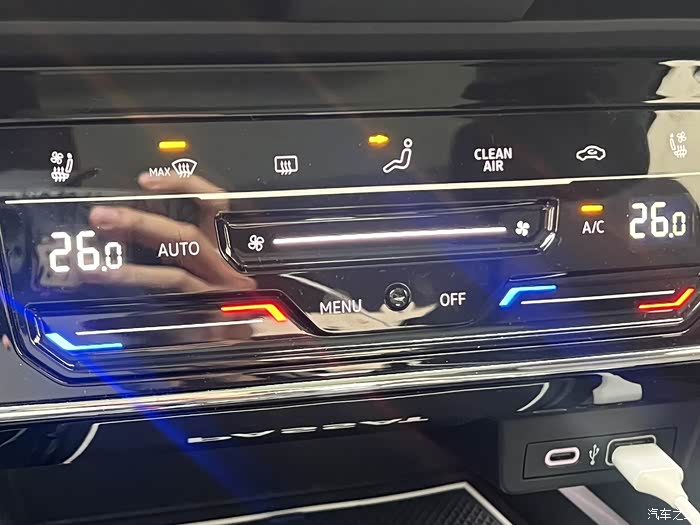

然后我试了下储物箱的打开和关闭都十分的顺畅,说明储物箱安装的没有问题,最后打开空调试了下冷风,吹了一会发现空调没有异味了。
打开空调试了下效果,没有异味了。
