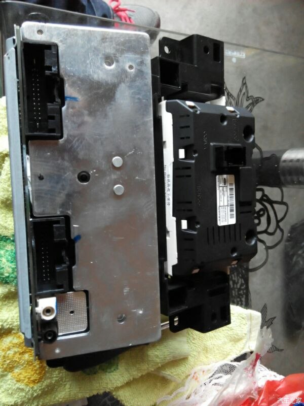

小福原车CD一次还没用就下岗了(提车时直接换了原厂导航),4S店还不错,把它放在我后备箱了,回来之后一直不知道怎么处理,网上卖100多米多的是,存放起来占地方。无意中在网上看到有高手把它改成家用了,只是走几条线的事,闲来无聊就依葫芦画瓢折腾起来。
先看原车CD长什么样吧。
这是中控面板,很漂亮吧。
显示屏和CD机芯
CD机背面接口
说说我的配置吧,风尚版由于有SYNC系统,所以CD机背面有两个接口,经过度娘查询得知不能直接用USB播放MP3,老老实实当CD和收音机用吧。
接线过程略去不表,看成品吧

我想问下电源的负线不用接吗? 只看到一个电源的正极接线,接地?是接地线吗??如果电源只有2个头的,是不是就不用接地线了??
