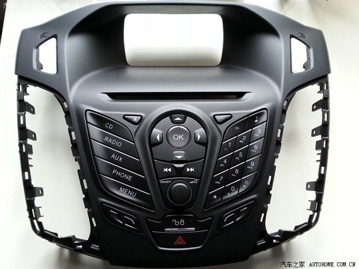

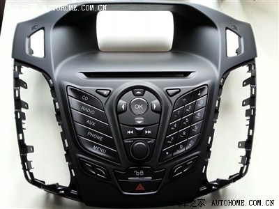

这是中控面板,很漂亮吧。

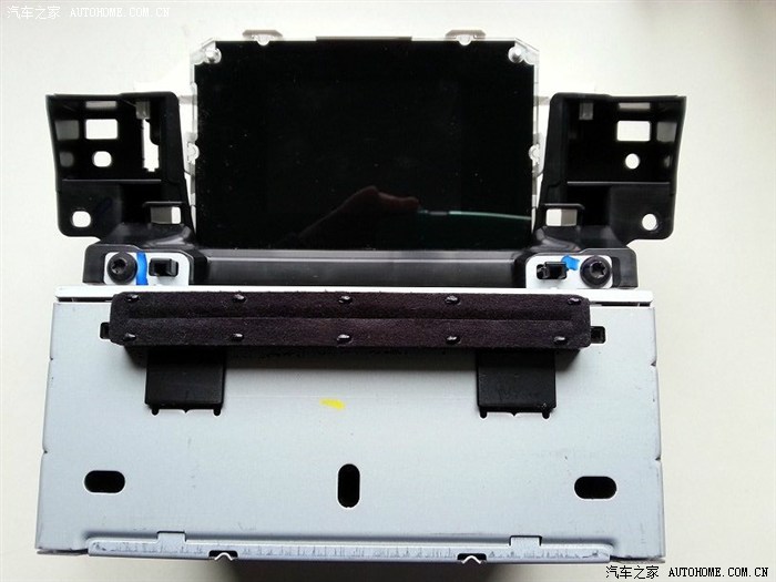

显示屏和CD机芯

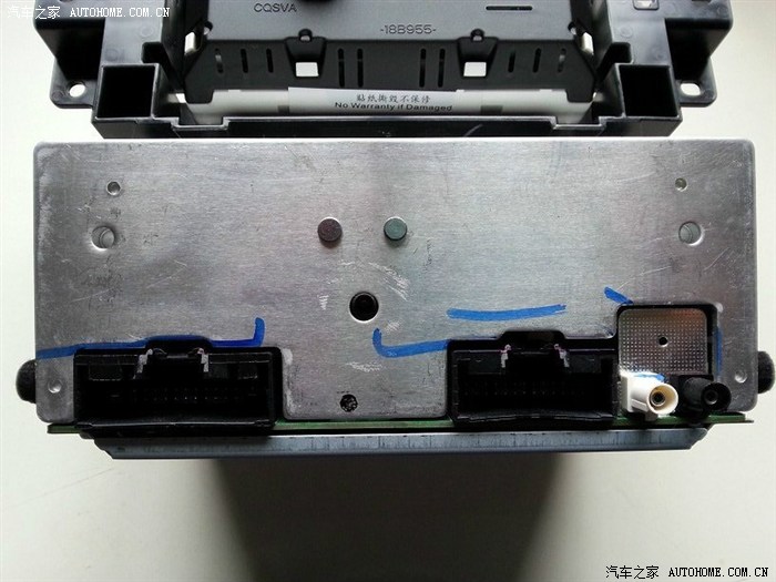

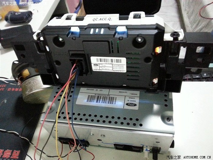

CD机背面接口
说说我的配置吧,风尚版由于有SYNC系统,所以CD机背面有两个接口,经过度娘查询得知不能直接用USB播放MP3,老老实实当CD和收音机用吧。
接线过程略去不表,看成品吧

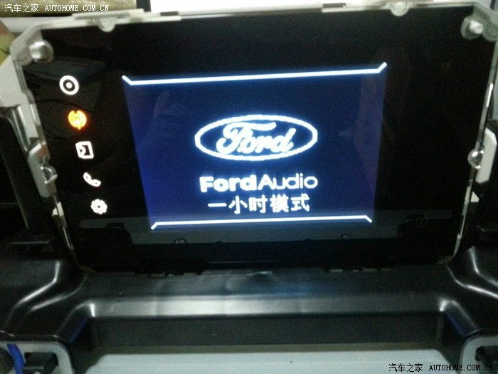

由于离开车子,无法和CAN总线联络,开机直接提示“一小时模式” (福特的一种省电手段,防止发动机不启动情况下音响过度消耗电瓶电量),目前貌似无解。

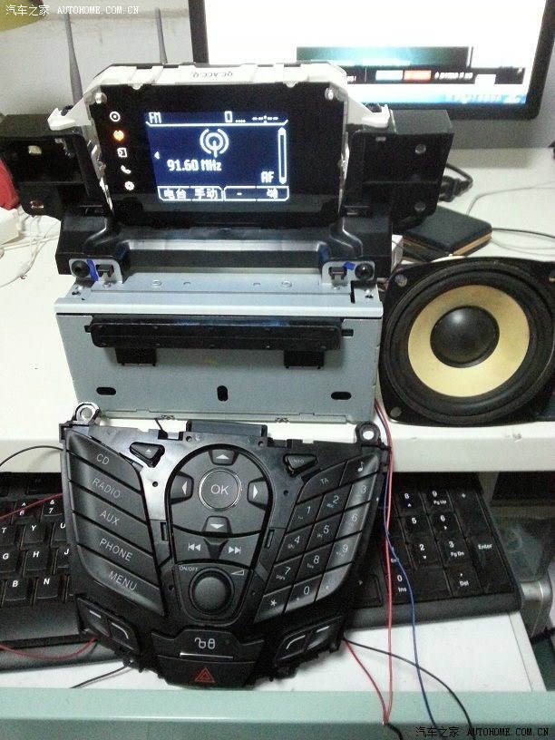

全貌,键盘很漂亮,喇叭也很拉风吧(这个喇叭是从漫步者音响拆出来的,声音很不错) 。
背后走的线,大约10根线而已,很容易搞定。
原车CD效果很不错的,当成收音机也很拉风吧。最重要的是可以物尽其用,总比放起来吃灰强吧。如果你手头也有这样的东东,我可以帮你DIY一下。
所有需要的东东:1、12v电源一个,玩电脑的朋友随便找一个ATX电源就可以了。   2、导线和联接端子数个,我是在一个旧机箱上拆的前置usb联接线,里面有数根导线以及联接端子。  3、喇叭,这个就更简单了,旧音箱直上就行了,不过要注意本身CD主机带功放,千万不要接在有源音箱输入端,直接接喇叭就好了。
折腾的过程中有一点小插曲,连接导线我只用了10分钟左右,接上电源听见CD机芯通电动作的声音,但是屏幕没有亮,我心里咯噔一下,难道是正负极接反了烧了?赶紧检查线路数遍,没有问题呀,难道拆下来就坏了,没道理呀。左思右想了大概1个多小时,就在准备放弃的时候,突然灵光一闪,我把最重要的环节忘了,没有开机呀!!!真是蠢呀!
