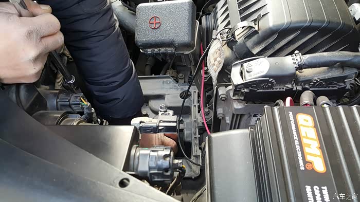

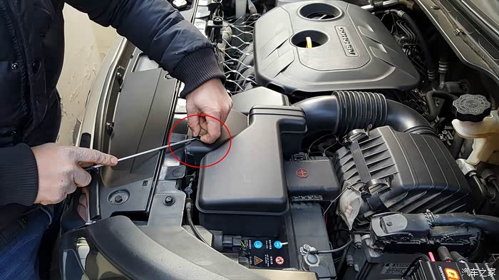

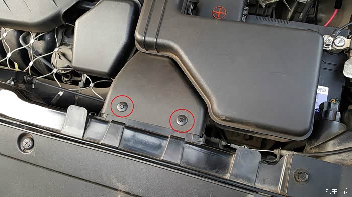

拆掉红圈位置的两个卡扣,直接就可以拿掉进气管部件。

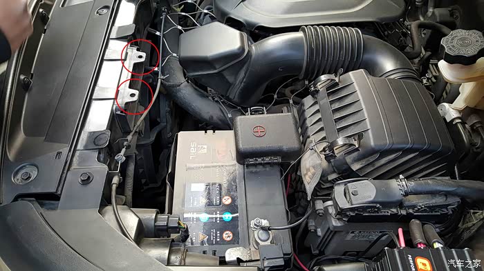

就是红圈标注位置的两个卡扣。
用套筒卸下红圈标注的螺丝,这个是固定电瓶的卡扣螺丝,拧下螺丝后拿掉卡扣板就可以搬起电瓶了。

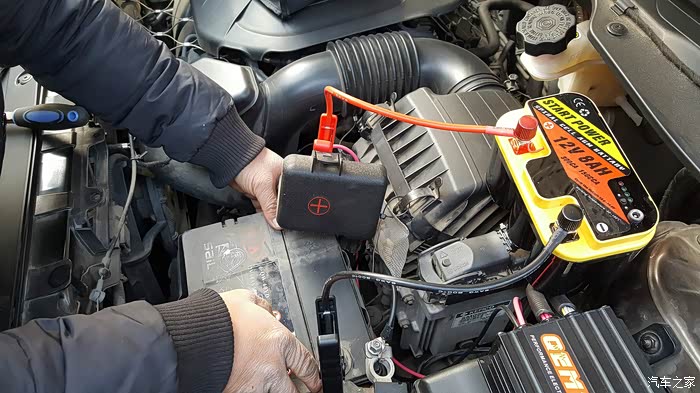

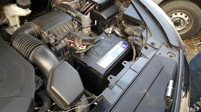

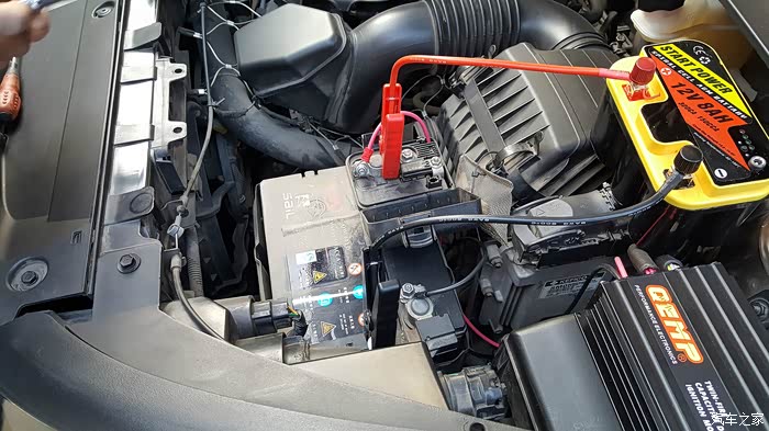

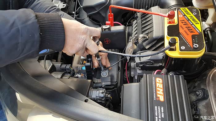

我是想进行不断电操作,避免出现换上新电瓶后有可能出现的故障码报警。用应急电瓶将正负极夹住保持不断电。
这个是夹好正负极的样子。
先将负极的螺丝松开并取下负极桩头卡子,然后再拧松并拆下正极桩头的卡子。这样操作的目的是避免不小心正极碰到其他部位造成短路。

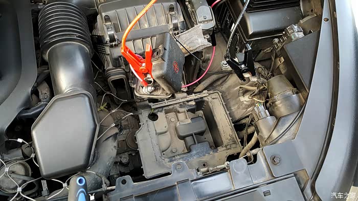

拆掉正负极桩头卡子以后就可以端下电瓶了。
这是拆下旧电瓶的状态。
红圈位置就是安装电瓶固定卡子的螺丝位置。

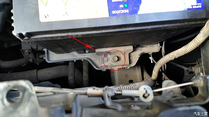

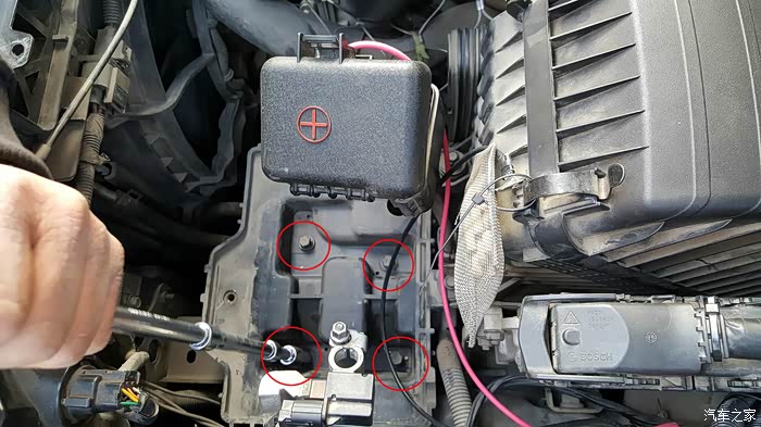

问题来了,由于我选的电瓶是80Ah的,外形尺寸比原厂的电瓶稍微长一点,原厂的是230mm,我要换的新电瓶是258MM,电瓶的固定座卡不进去,要进行适当的修改,于是开始拆卸电瓶底托。红圈标注的位置就是要拆卸的4个固定螺丝。
正在拆卸底托的4个固定螺丝。

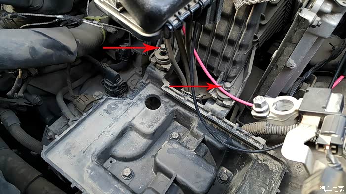

同时,还要把箭头指向的2个固定螺丝拆掉才能拿下底托。

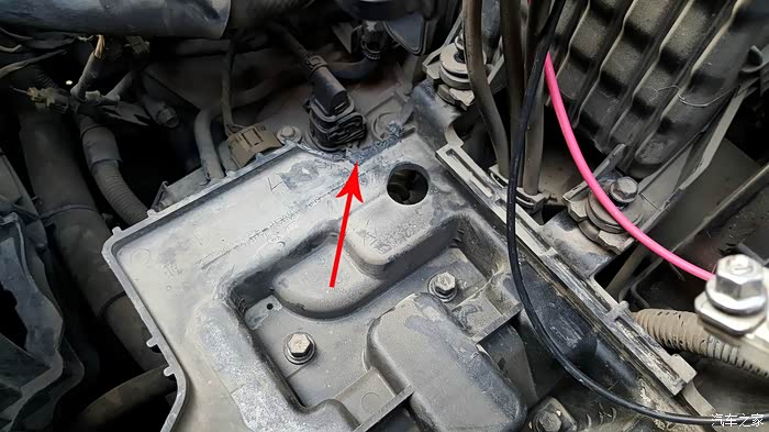

这个箭头指向的位置就是电瓶底座上的固定卡扣。
摘下底托后把箭头指向的位置消掉,这样才可以把80Ah的电瓶放入底托并卡好安装到位。原厂的电瓶护圈由于尺寸小了就不要了,在这里就不做展示了。消掉边缘凸起部位之后按照拆卸的相反顺序装回电瓶底托。

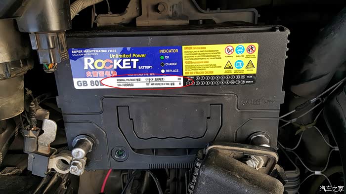

这个是装上新电瓶的状态,红圈标注的就是这块电瓶的具体数值。

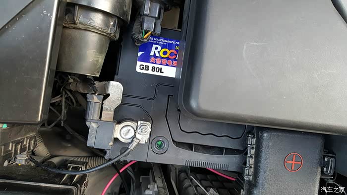

又出现新情况了,由于应急电瓶的卡子夹得不牢固,在施工途中正极突然断开了,至此不断电操作化为泡影,索性就把应急电源拆掉了。安装新电瓶的时候先安装正极,再安装负极。
正极的这个盒子也有一点碍事,只能先把盖子打开后安装进气管部件,安装到位后再盖上这个盖子,不过不能完全锁死了,这个部件实际上也没有什么大用处,就这样也可以了。就是箭头指向的位置稍微有一点碍事。
这是接好负极的状态。
