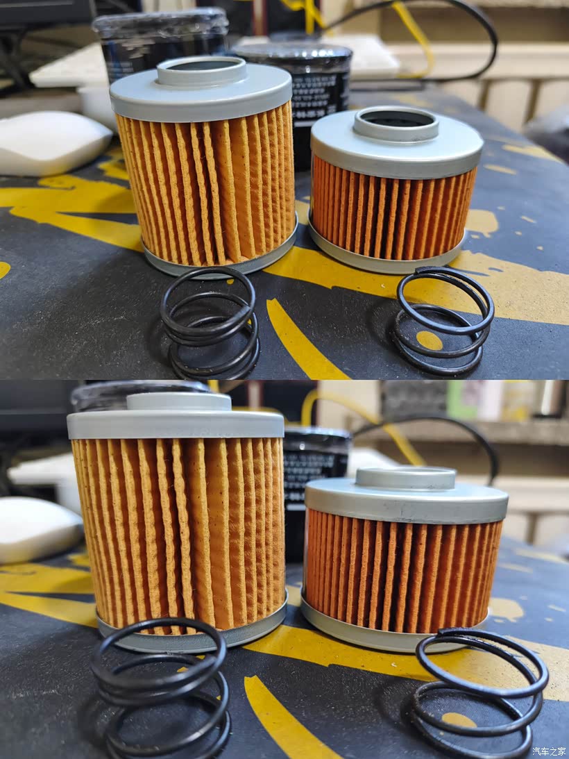

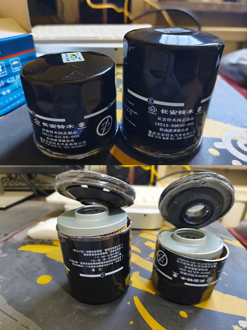

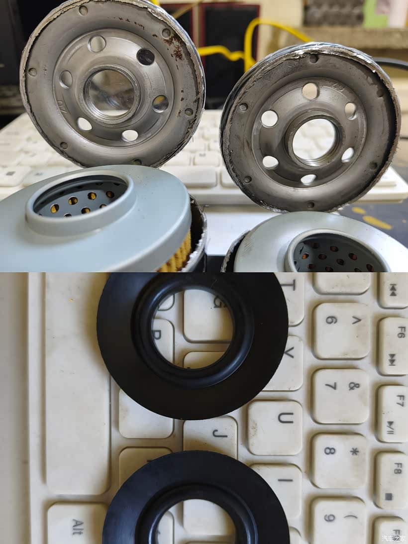

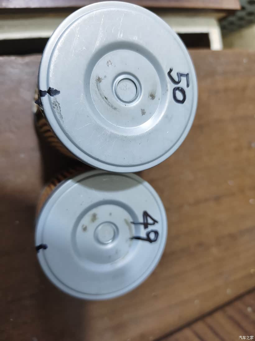

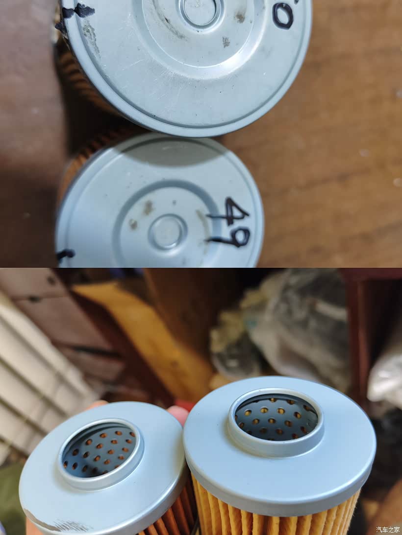

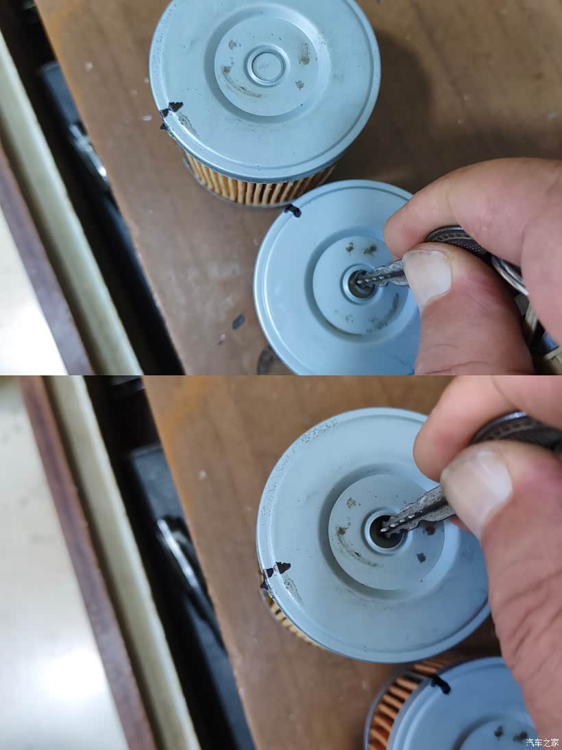

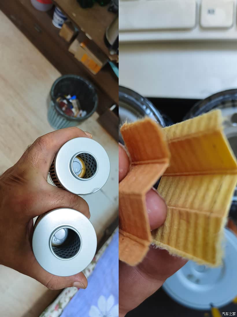

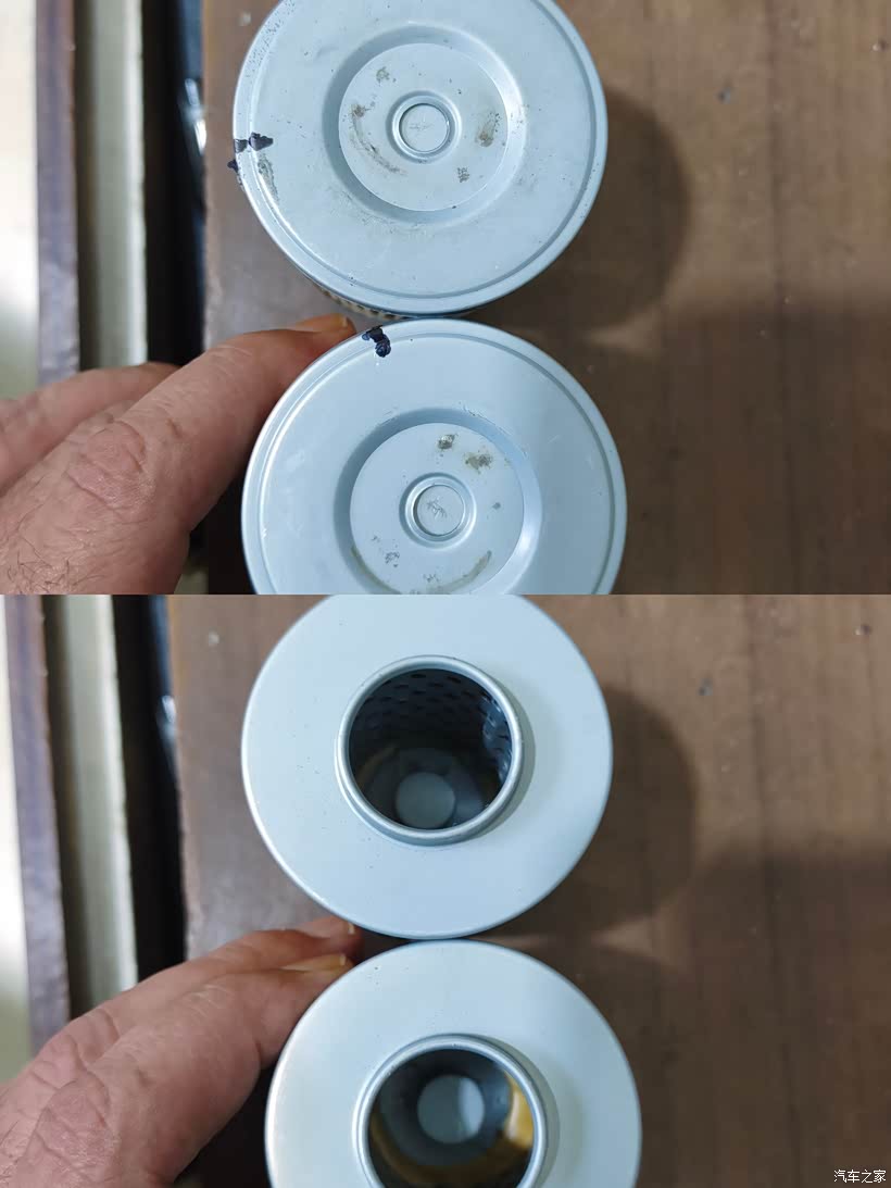

前面一直开启悦和天宇家里存了很多机油滤芯,后面换了维特拉看了网上好多修理厂说1·4T的机油滤不通用,说里面结构不一样,今天我把家里的两种滤芯都打开看一看有什么不同,事实证明是可以用的,大滤芯的滤纸长一些,滤纸还多一道,纸的厚度一模一样,里面的结构也一模一样,过滤效果应该更好,要是5000公里换油的用小滤芯,要是7500、10000公里换油的车友裝大滤芯应该好些,过去开老款奥迪时,1·8T和2·4的我也拆开看过,里面结构是不一样的,不能混用,铃木的滤芯应该没有问题,因为现在好多品牌维特拉1·4T的滤芯都是长的,比如曼牌、马勒、科德宝、豹王、凤凰都是加长的,并不是短的滤芯,个人见解。
