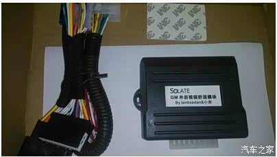

13款迈锐宝加能使用安装的自动折叠、下翻模块有两款,一款是稳定版(需破线安装、拆门……);一款是无线版(免破线安装);
选择安装无线全能自动折叠、下翻模块,关键是安装简易、实用!可以DIY……
稳定破现款…
安装需要拆门、破线……
使用操作稳定……
全能无线版……

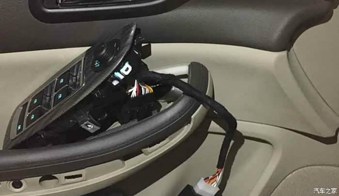

安装免拆门(只需拆卸门上控制器面板)、无需破线……
使用操作稳定性差些……
功能相对齐全(可开关天窗……)
全能无线版……
配双线,迈锐宝全系车可以使用……
主模块安装方式……
安装拆卸简易……
有足够空间放置模块……
安装后车门无异响……
副模块--无线接收模块(升窗模块)……

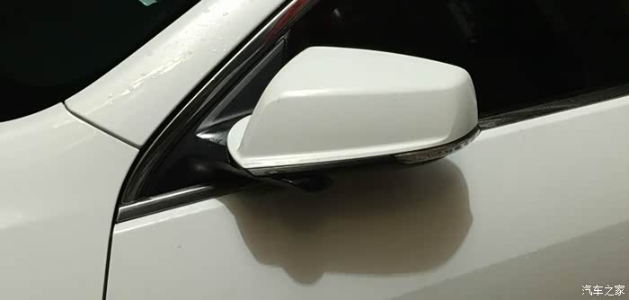

无线全能版后视镜自动折叠、下翻模块……
可实现锁车自动折叠后视镜,倒车后视镜自动下翻……
第一次锁车所有窗----升窗(包括天窗)……
可遥控开关所有窗(包括天窗)……
还可:开门双闪、急刹双闪、车内开后备箱等许多辅助功能……
这款‘无线全能版’模块,稳定性差些,使用时遇见几次后视镜不能自动折叠(车重新启动即可恢复)
模块下翻功能:由于原车没有此功能,电机不是同步电机,所以后视镜下翻后恢复时有些误差,使用一段时间手动修正一下即可!
这款‘无线全能版’模块:自动折叠可以自动手动切换使用——很实用!自动折叠、自动下翻可以开启或关闭——对北方车友很实用!四窗一键升起可以开启或关闭——车有三窗无防夹功能,这个功能不建议开启!
这款‘无线全能版’模块,后视镜下翻角度可以微调修正,不过操作复杂些……毕竟不是原车操作……
这款‘无线全能版’模块:安装简易,适合自行加装!有许多功能都很实用!

楼主,你这个开关面板怎么撬起来的?撬前面还是后面?
