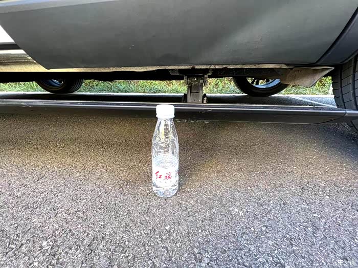

优点:红旗HS5由于车身比较高,家里如果有上了年纪的老人或小孩经常出门乘车的话,我认为有必要加装一套电动智能脚踏板,上车时会自动伸出,方便乘客进出;车门关闭后,踏板会自动缩回,不会影响车辆原来的线条美观度。咱们的HS5我大体实测了一下,安装前最低处约23厘米高(后减震处),侧边高约26厘米,安装后侧边高21厘米,实际也就是降低2厘米,并不会影响到汽车通过性。我自驾游全国几万公里,现在的乡镇村几乎都是铺装路面,也走过一点砂石土路,小心通过也没有问题。

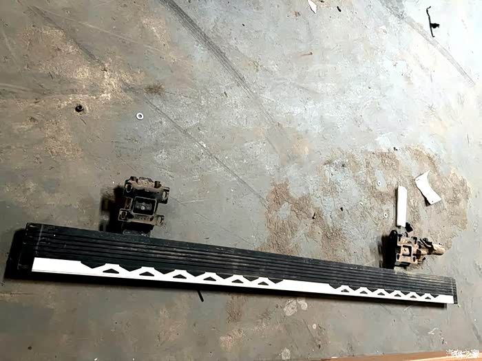

原车ssss店安装的旧踏板,架子为一体铁制

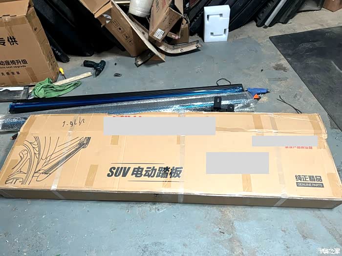

新款某品牌全铝合金分体式架子

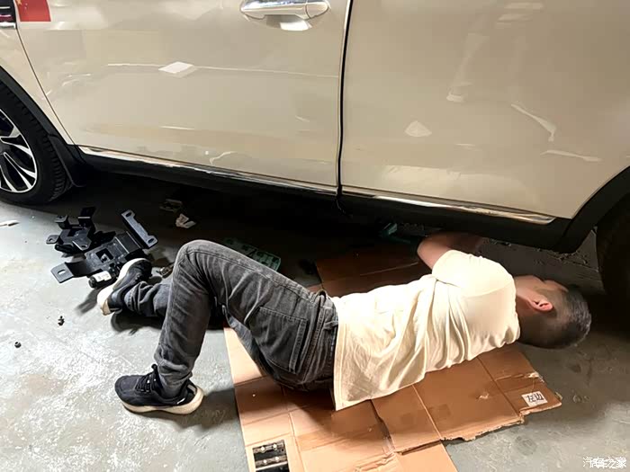

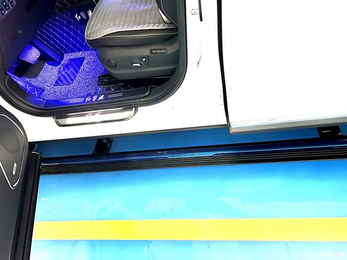

安装

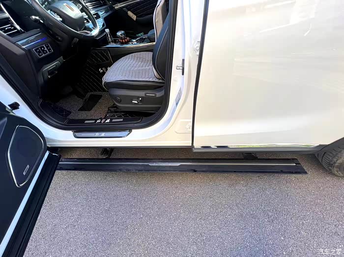

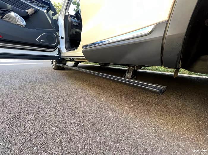

安装后开启效果
这张搞清楚
开启后视
正侧面关闭合起
正侧面开启状态

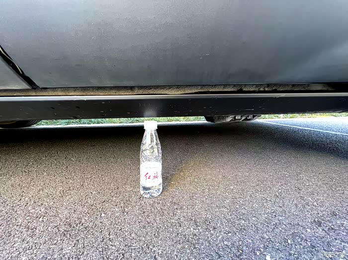

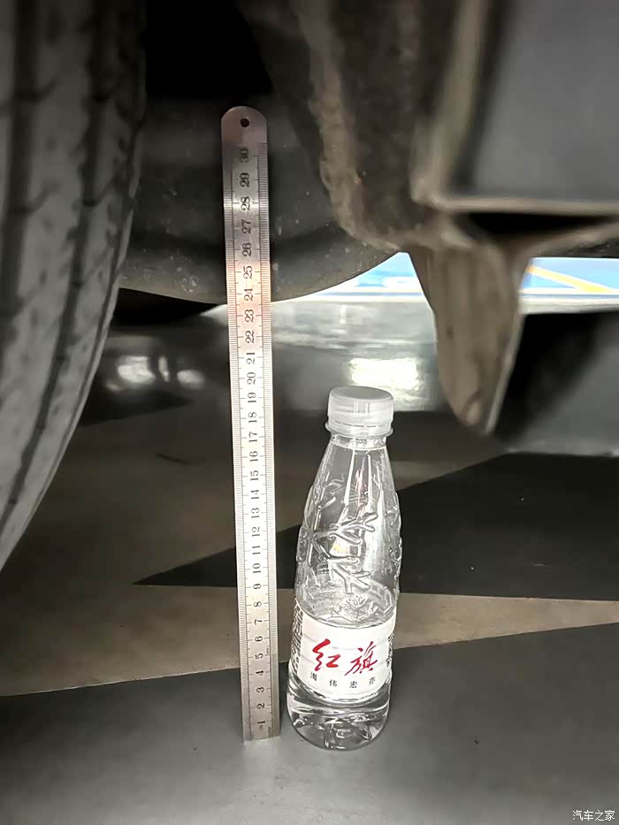

实测一下,原车后桥最低处距离地面23厘米

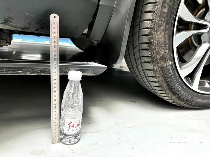

安装后关门状态距离地面21厘米

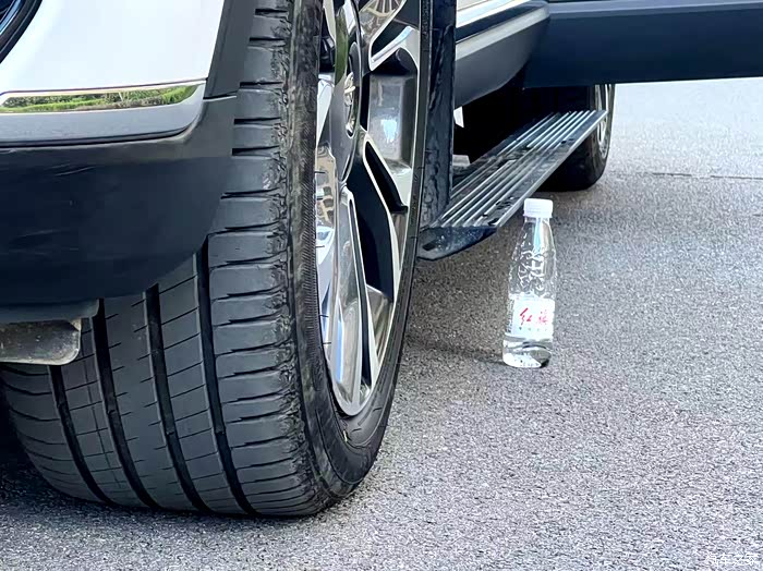

原车不安装侧面距离地面26厘米,安装后开门状态踏板距离地面18厘米
