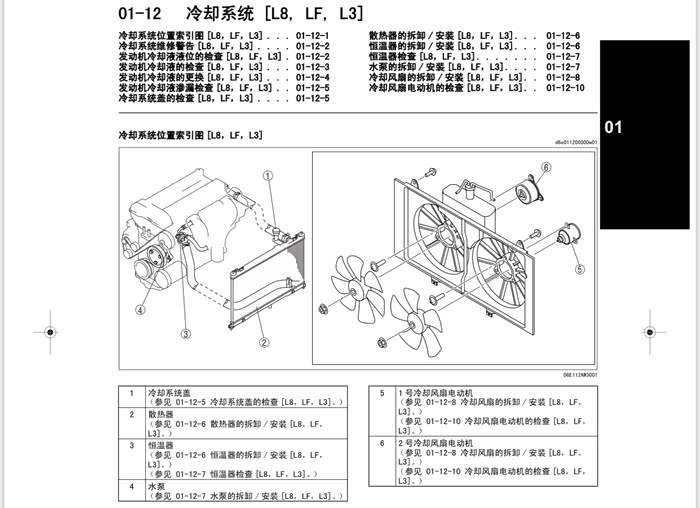

这两年马六开着热车很慢
水温上不来

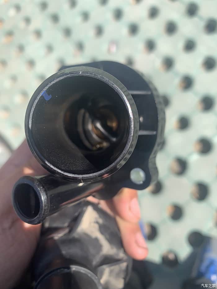

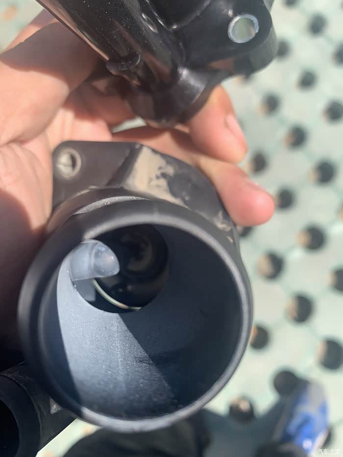

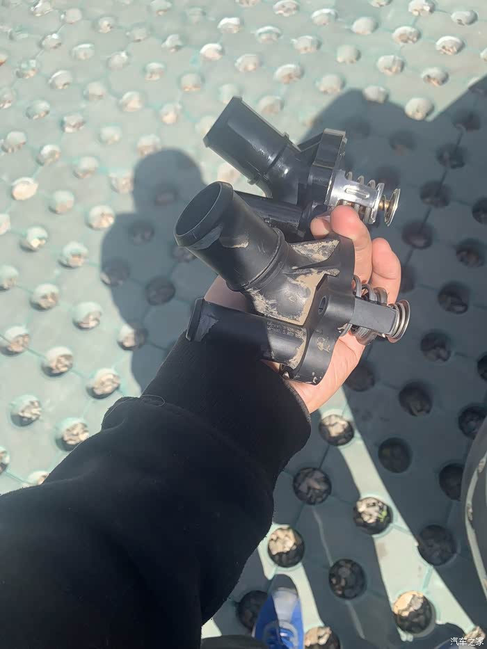

前几天把节温器拆出来,发现关闭不严,也就是处于常开状态
果断买了新的节温器
回来换上后
3分钟水温就正常了

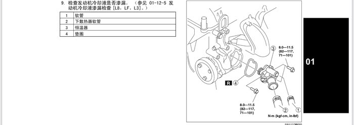

4 拔掉两根水管。先把管夹捏松,拨到夹不住节温器的地方,然后慢慢拔出两根水管。空间较小,操作要小心耐心,防止自己受伤,防止损坏附近的线束等。

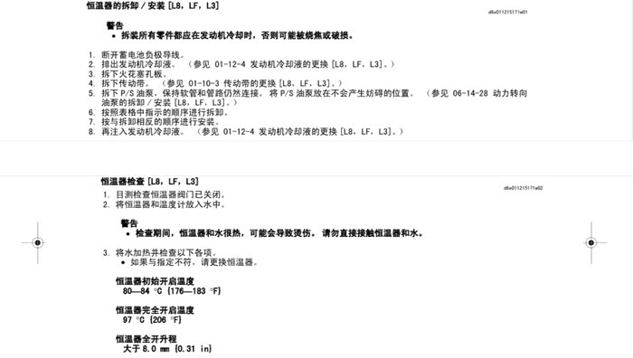

5 松开固定节温器的3颗螺丝,用8号套桶。拿掉节温器,并检查有无问题。先观察是否处于关闭状态,再放入热水观察打开情况。确定是否新换节温器。
按照54321步骤安装节温器。
