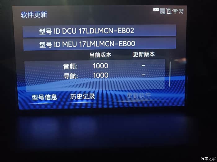

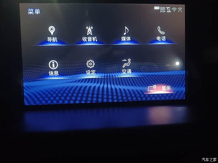

这是升级前车机系统,我的是17款NX200锋尚版带导航的(其实这个导航没什么用,可以说极其难用)
升级前车机系统,我是带导航的!!!
这个是升级前车机ID和版本

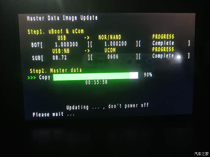

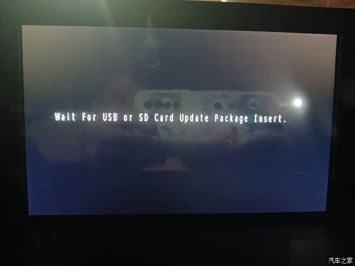

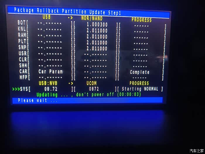

先插入第一部分u盘到扶手箱下面那个usb接口,打着车后车机自动开始读取u盘中的数据,开始很慢,和以前升级系统车友说的一样,中途不能解锁开车门及其它操作,避免升级失败!!!
10分钟50%
15分钟复制文件90%
17分钟左右第一部分升级完毕,先拔u盘再熄火

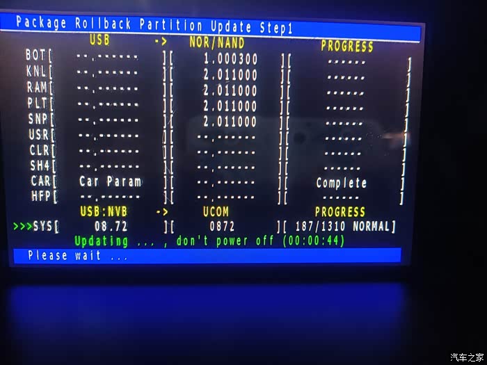

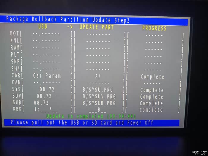

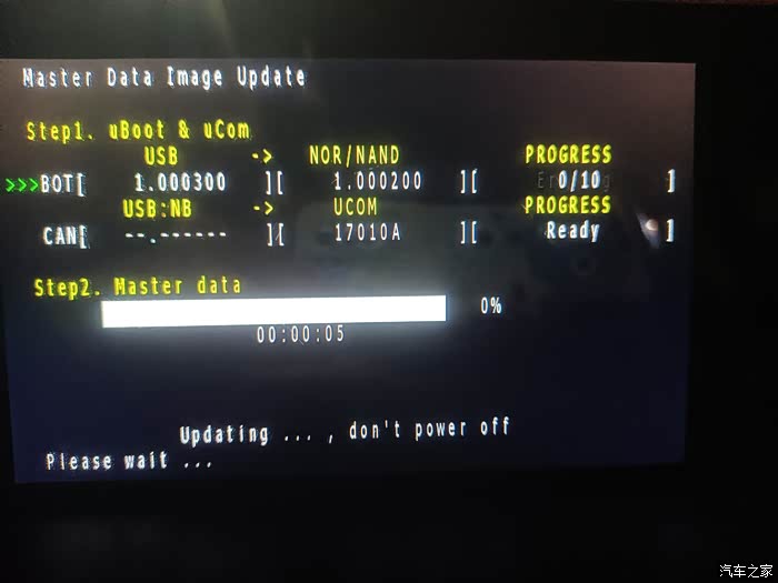

下面是升级第二部分,先插入第二部分u盘到扶手箱下面那个usb接口,打火启动,车机自动读取数据升级~~~
数据读取中,中途还是不能解锁开车门,以免刷机失败
5分钟左右,第二部分刷机成功,拔u盘,熄火

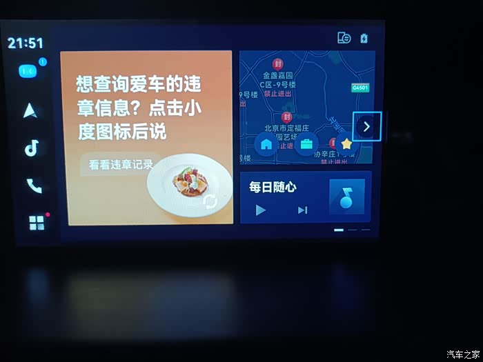

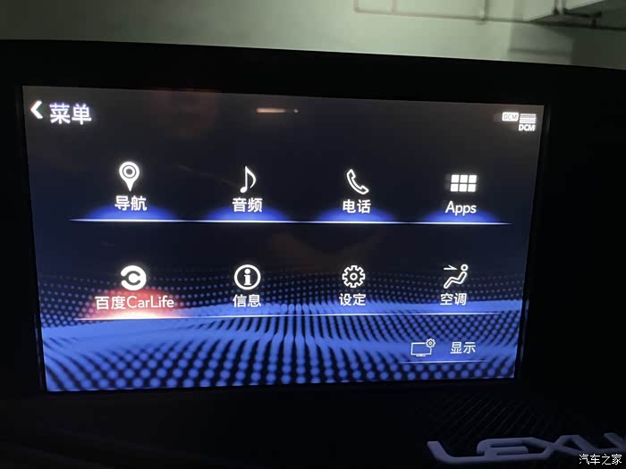

下面是刷机后系统界面

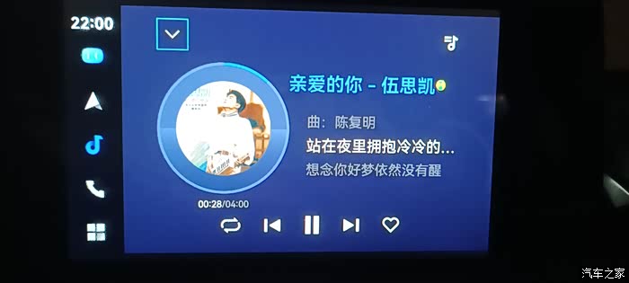

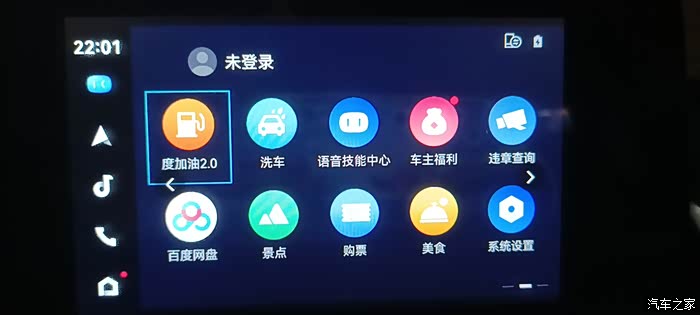

百度CarLife已经顺利出现在系统
总结,这次刷机全程(全程25分钟左右)亲自测试,整个过程全程无意外,以前有多次刷手机经验,这次刷车机和刷手机过程差不多,只要是固件和车机匹配,完全可以自己动手,一次通过,不会出现死机或者是变砖,车机刷好后就可以某宝购买转换盒子(后期买了盒子,再写一篇盒子操作体验),体验carlife或者carplay了
