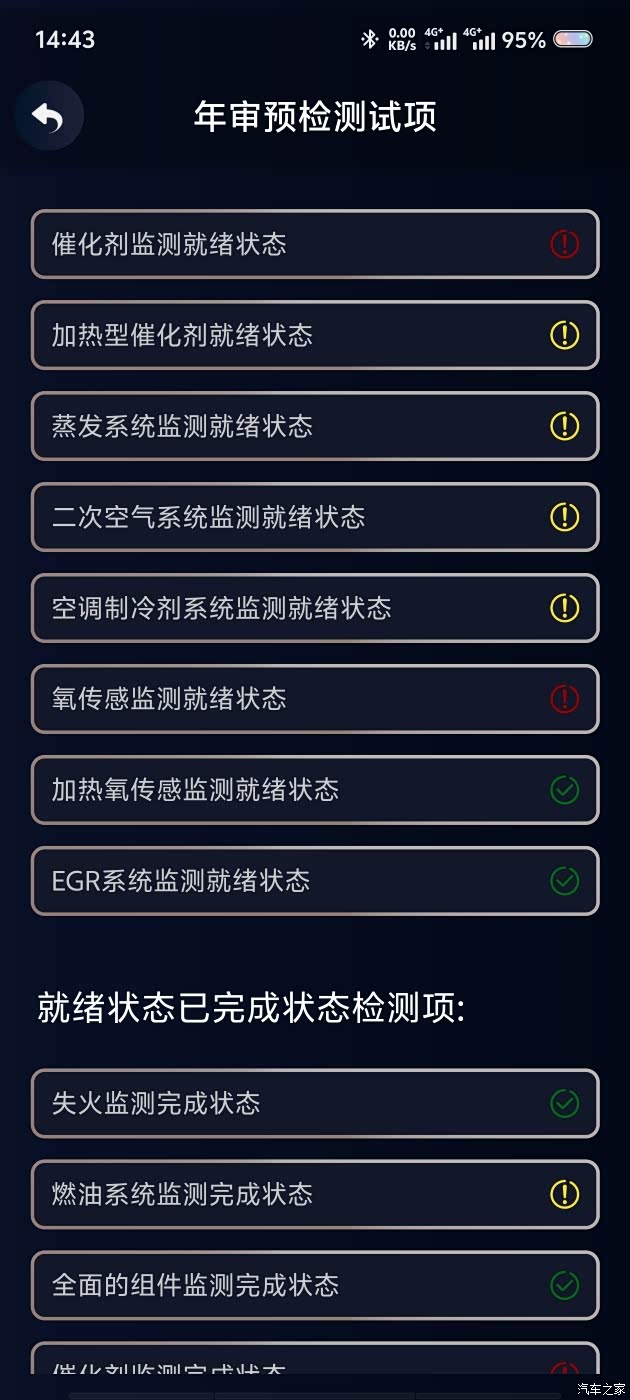

2015年昂科拉,各位车友是否遇到这样情况,年检obd过不了。
该怎么维修处理。

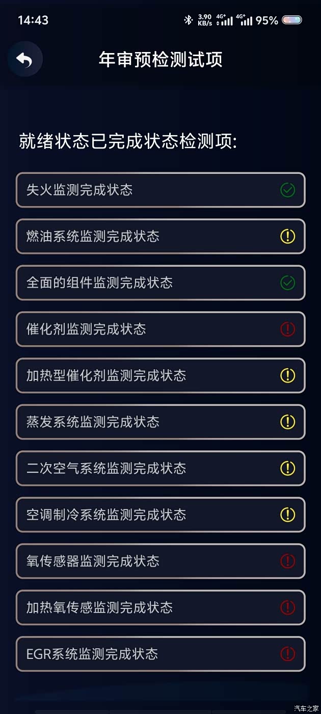

2025-01-22 16:58:14
根据图片中相关的状态来看,obd是可以进入的,但是车辆年审的这几项没有正常就绪完成。
一像这种情况,需要去修理厂看一下前氧传感器和后氧传感器的电压状态,如有问题需要更换传感器。
二做一下积碳清洗,然后加点高标号的汽油,再进行obd检测,之前尽量的多跑跑,跑个40分钟左右,这样的话obd检测尾气排放系统通过的概率更高。

南京车友1703262
楼主
看了电压,也是在范围内,换了前氧,还是一样,等油空了,换个高标号汽油试试。

河北
2025-01-25 19:25:28
我的也是obd不过,4项未完成,高转跑了20分钟过了一个废气阀vvt。现在换了95跑跑,年后再去。
